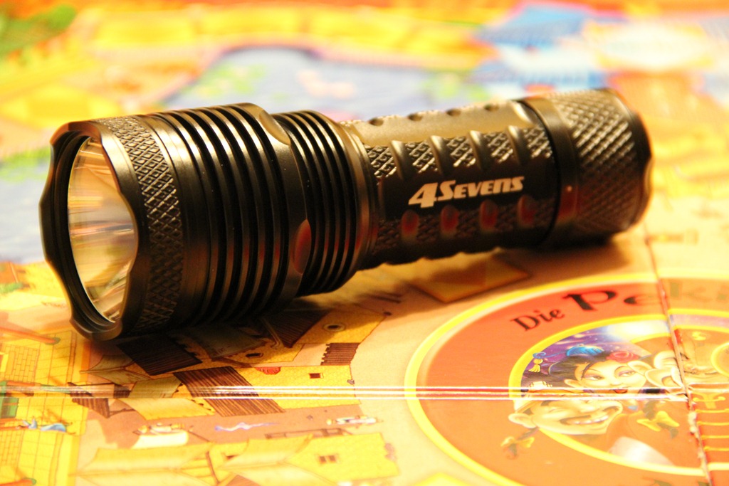

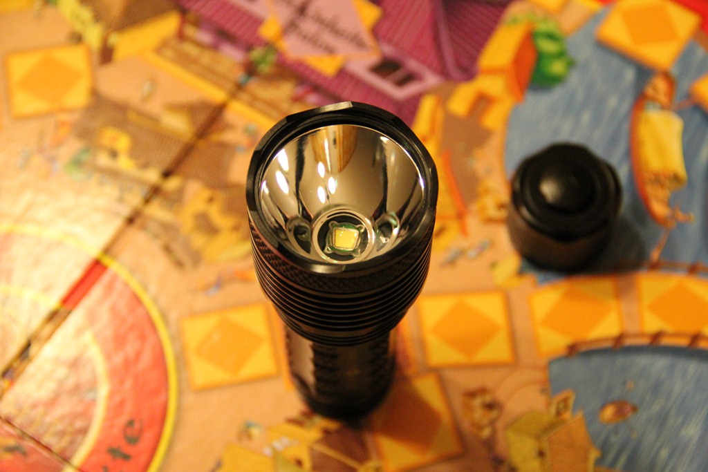

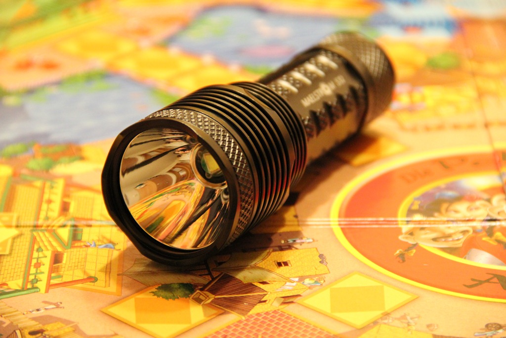

Erster Eindruck

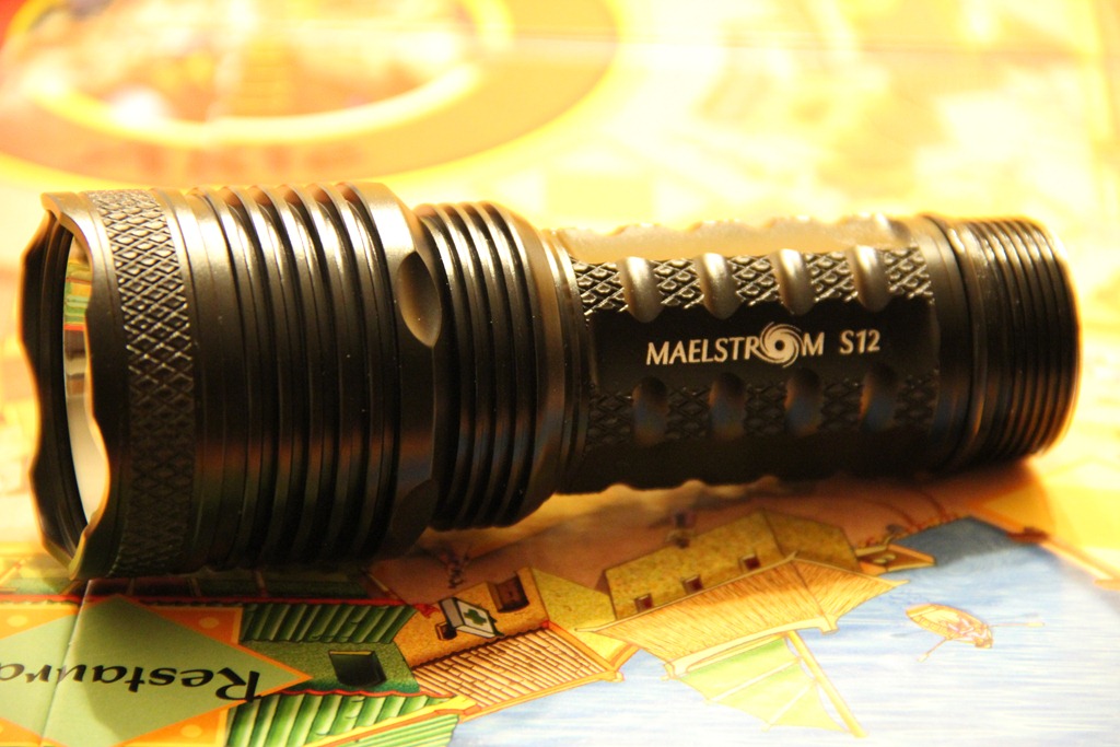

Rein äußerlich wirkt die Maelstrom S12 eher unscheinbar, aber hinter den Kulissen steckt Technik vom feinsten. Mir persönlich ist keine andere Lampe in dieser Größenordnung bekannt, die
a) mit einer SST-90 LED ausgestattet ist
b) 800 OTF-Lumen(!) erreicht und
c) damit eine Laufzeit von 90 Minuten im High Mode und 13 Stunden im Low Mode mit 120 OTF-Lumen erreicht.
Wie von 4sevens nicht anders zu erwarten, folgt die Maelstrom S12 verarbeitungsmäßig und qualitativ ihren Taschenlampenbrüdern. Die Gewinde sind leichtgängig, gut gefettet und ordentlich geschnitten, und der Akku läßt sich problemlos einlegen, ohne dass es irgendwo klemmen würde oder leichte Gewalt angewendet werden müsste, um den Akku ins Batterierohr zu kommen.
Neben einer elektronischen Regulierung für optimales Energiemanagement enthält die Maelstrom S12 zusätzlich noch eine Wärmeregulierung, die dafür sorgt, dass die Lampe nicht überhitzt und automatisch die Leuchtstärke herunterregelt, falls dies notwendig sein sollte. Die Regelung erfolgt dergestalt, dass die Leistung lediglich so weit heruntergefahren wird, wie es für den sicheren Betrieb der Lampe erforderlich ist.

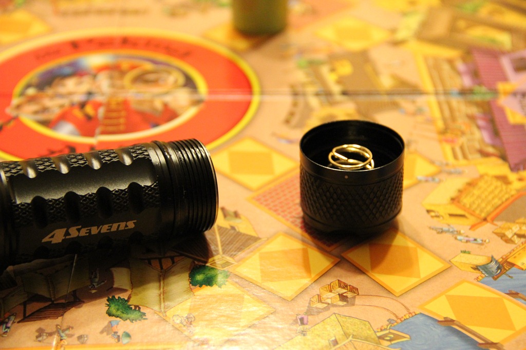

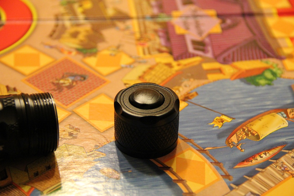

Die Maelstrom S12 folgt einem simplen Bedienungsschema. Sobald die Tailcap vollständig geschlossen ist, wird der High Mode mit 800 OTF-Lumen aktiviert. Mit einer halben Drehung der Tailcap wird die Lampe wieder ausgeschaltet.
Um zwischen Low und High umzuschalten, muss die Maelstrom S12 ausgeschaltet und innerhalb einer Sekunde wieder eingeschaltet werden. Jedesmal, wenn die S12 innerhalb einer Sekunde wieder eingeschaltet wird, nachdem sie ausgeschaltet wurde, wechselt sie automatisch den Leuchtmodus. Bleibt die Lampe für zwei Sekunden oder länger ausgeschaltet, dann wird der letzte Modus verwendet.
Beispiel 1: EIN (High mode) --- AUS (Eine Sekunde) --- AN (Low Mode)
Beispiel 2: EIN (High mode) --- AUS (Zwei Sekunden) --- AN (High mode)
Der Clicky kann bei geöffneter Tailcap für Momentlicht und das Umschalten zwischen Low und High Mode verwendet werden.

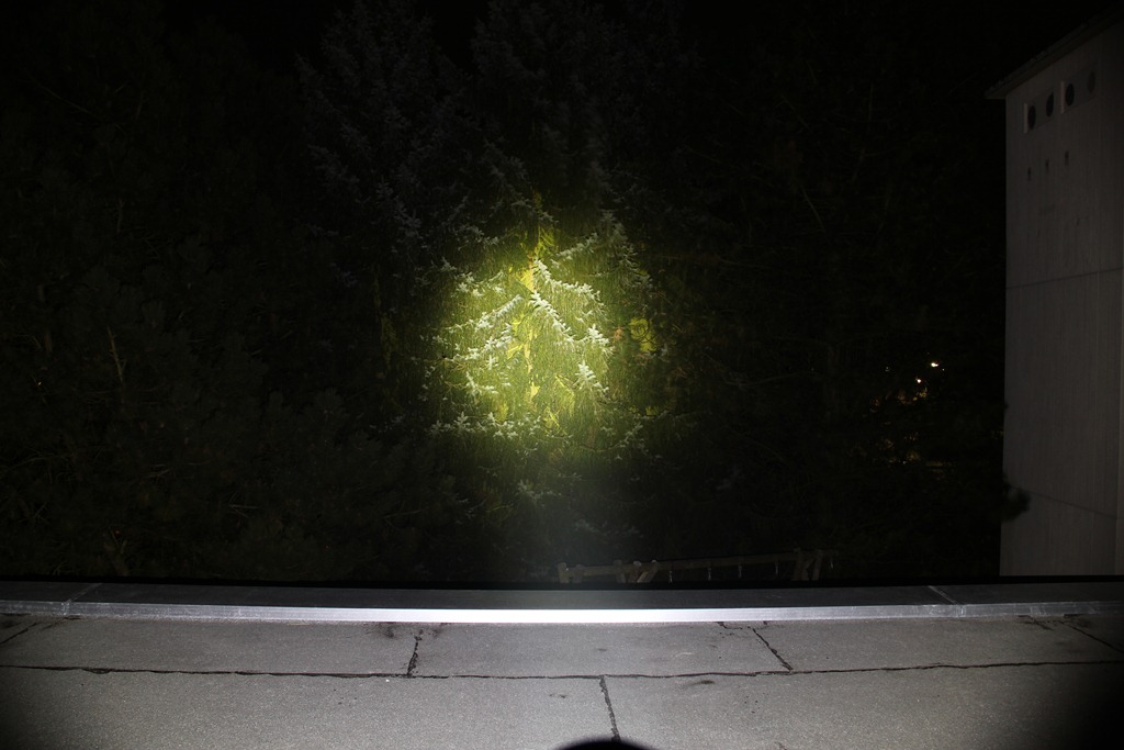

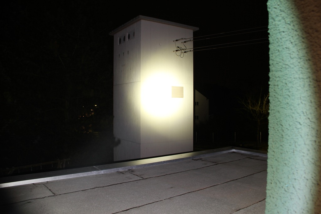

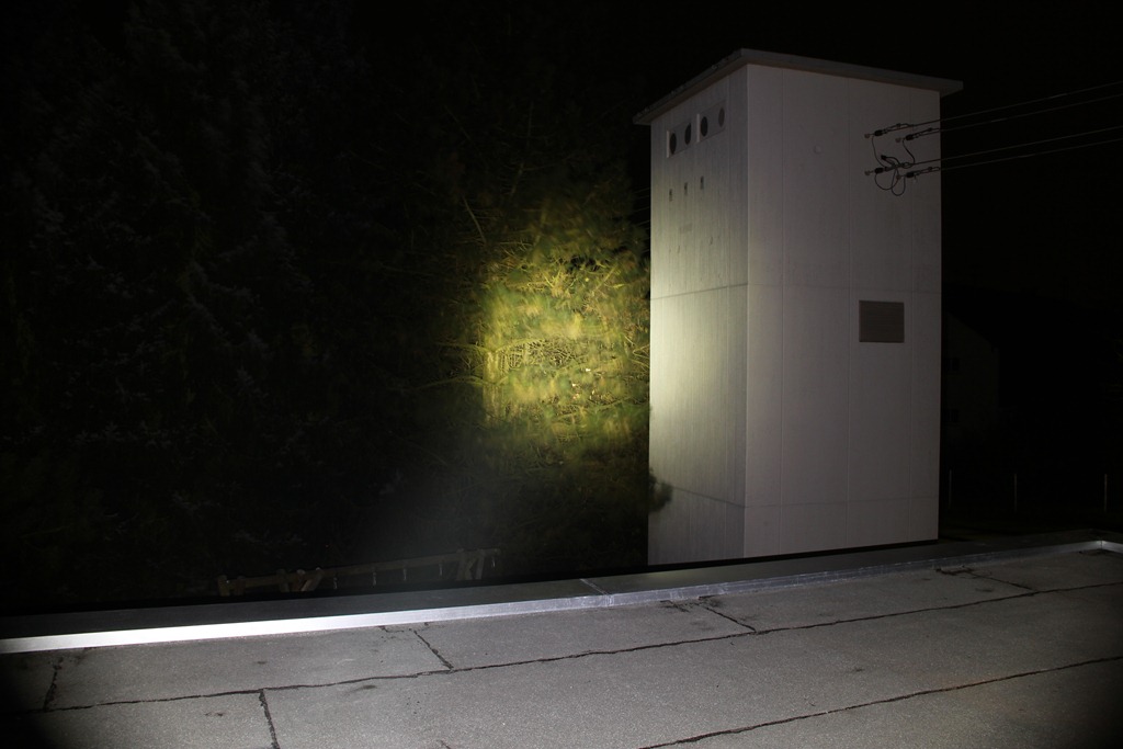

Alle Beamshots wurden im High Mode und mit folgenden Kameraparametern aufgenommen: Verschlusszeit 4s/Blende f8/ISO 200.
Zur Leuchtcharakteristik selber wäre noch zu sagen, dass die Maelstrom S12 eine gelungene Mischung aus Flood und Throw bietet und deshalb auch sehr gut als kleiner Suchscheinwerfer geeignet ist. Sie reicht sicher nicht an ausgewachsene Thrower heran, aber die Reichweite ist meiner Meinung nach für übliche Anwendungsfälle ausreichend.

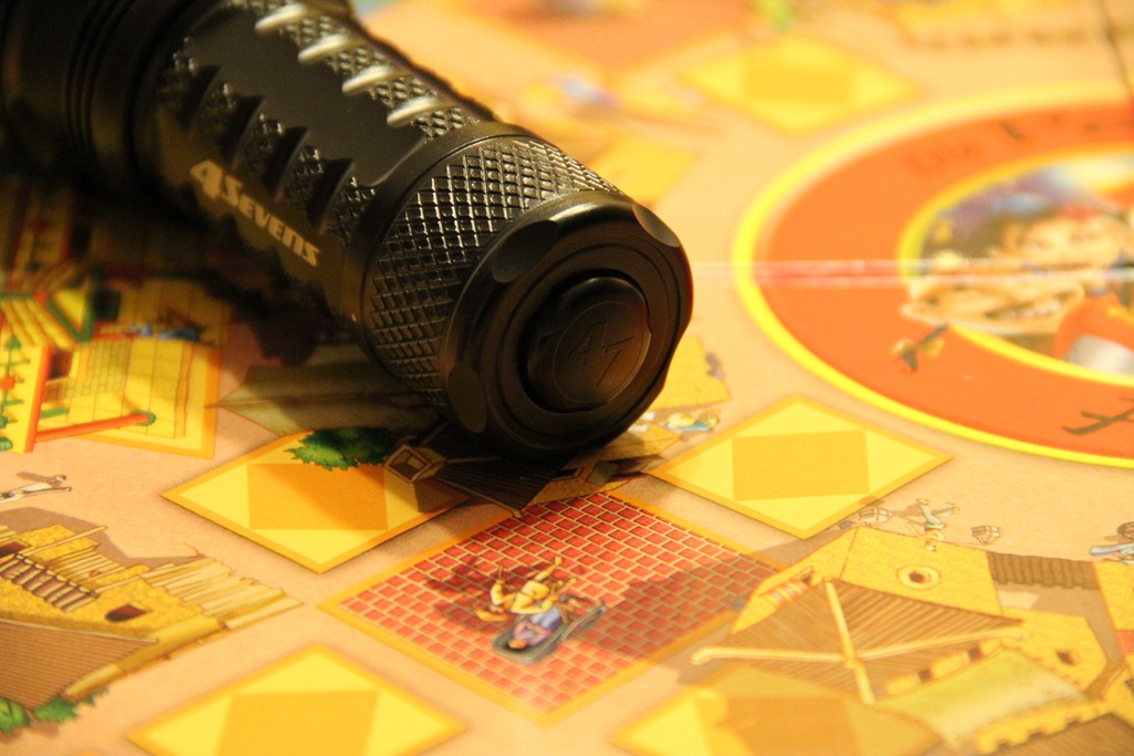

Kann es sein, dass deine Testlampe den exakt gleichen Anodisierungsfehler an der Tailcap aufweist wie meine? Oder täuscht das in den Bildern?
3019
Zum Größenvergleich:
3020
Gruß Johannes

@Bar Centrale
Das ist kein Anodisierungsfehler an der Tailcap.
Den Punkt haben alle s12!

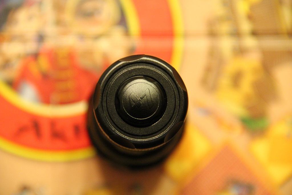

Du meinst mit Anodisierungsfehler doch nicht etwa die Markierung, die dir Aufschluss über den Stand der Kappe gibt:confused:
Bar Centrale
14 Dezember 2010
11.682
7.629
Oberbayern
Ah ok, doch das meinte ich dann wohl.
Hab das bisher auf noch keinem Bild entdeckt und hab mich schon ein wenig gewundert, da ansonsten die Anodisierung absolut perfekt ist.
Und auf die Idee, dass das den Stand der Kappe anzeigen soll, bin ich nicht gekommen, weil mir nicht ganz klar ist, warum man sich den anzeigen lassen müsste....
Danke für die Aufklärung!
Gruß Johannes

Nun, es muss diesen Punkt oder diese Markierung nicht zwingend geben, jedoch hat Surefire z.B. manchmal auch ein Markierung.
Das ist dann sinnvoll, wenn du keinen Click-Schalter hast und Dauerlicht nur bei festgedrehter Kappe erhälst.
Durch dosiertes Losdrehen kannst du dann den Hub des Schalters bestimmen, der deinen Fingern genehm ist oder auf einen Blick erkennen, ob du sicherheitshalber im Lockout bist.
Ist eben nur ein Hilfsmittel, nicht lebensnotwendig, aber nützlich.:)
Reaktionen: Bar Centrale
