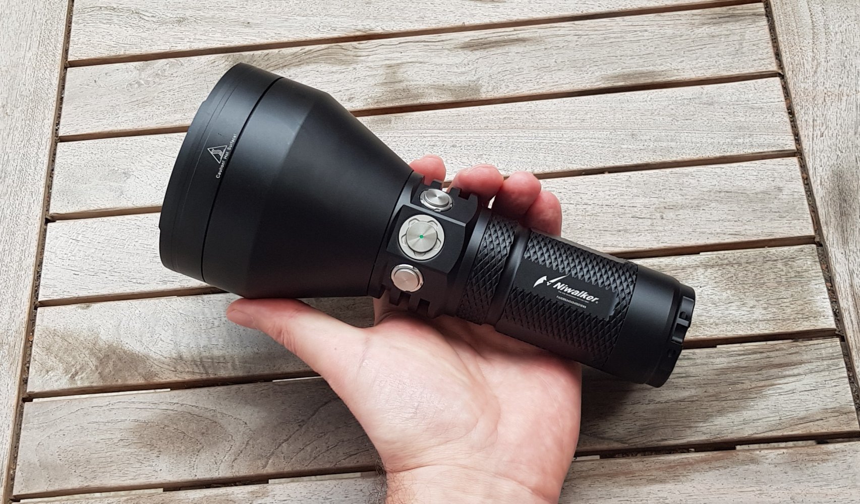

    Hmm, da kommt es jetzt etwas auf die maximalen Abmessungen an die Du bereit bist zu akzeptieren.
    Wenn das Lämpchen ruhig ausgewachsen sein darf, dann schau Dir mal die Niwalker Vostro BK-FA30S etwas genauer an, auch wenn sie, glaube ich, nur IPX7 hat. Mit über 600.000 Lux gehört sie zu den leistungsfähigsten Throwern am Markt. Betrieben wird sie mit 4x 18650.
    Mir liegt sie sehr gut in der Hand und fühlt sich recht ausgewogen an. Mit den beiden zusätzlichen Schaltern kannst Du zwei Leuchtstufen direkt anwählen. Im mittleren Schalter wird der Akkuladestand durch verschieden farbiges Licht angezeigt.

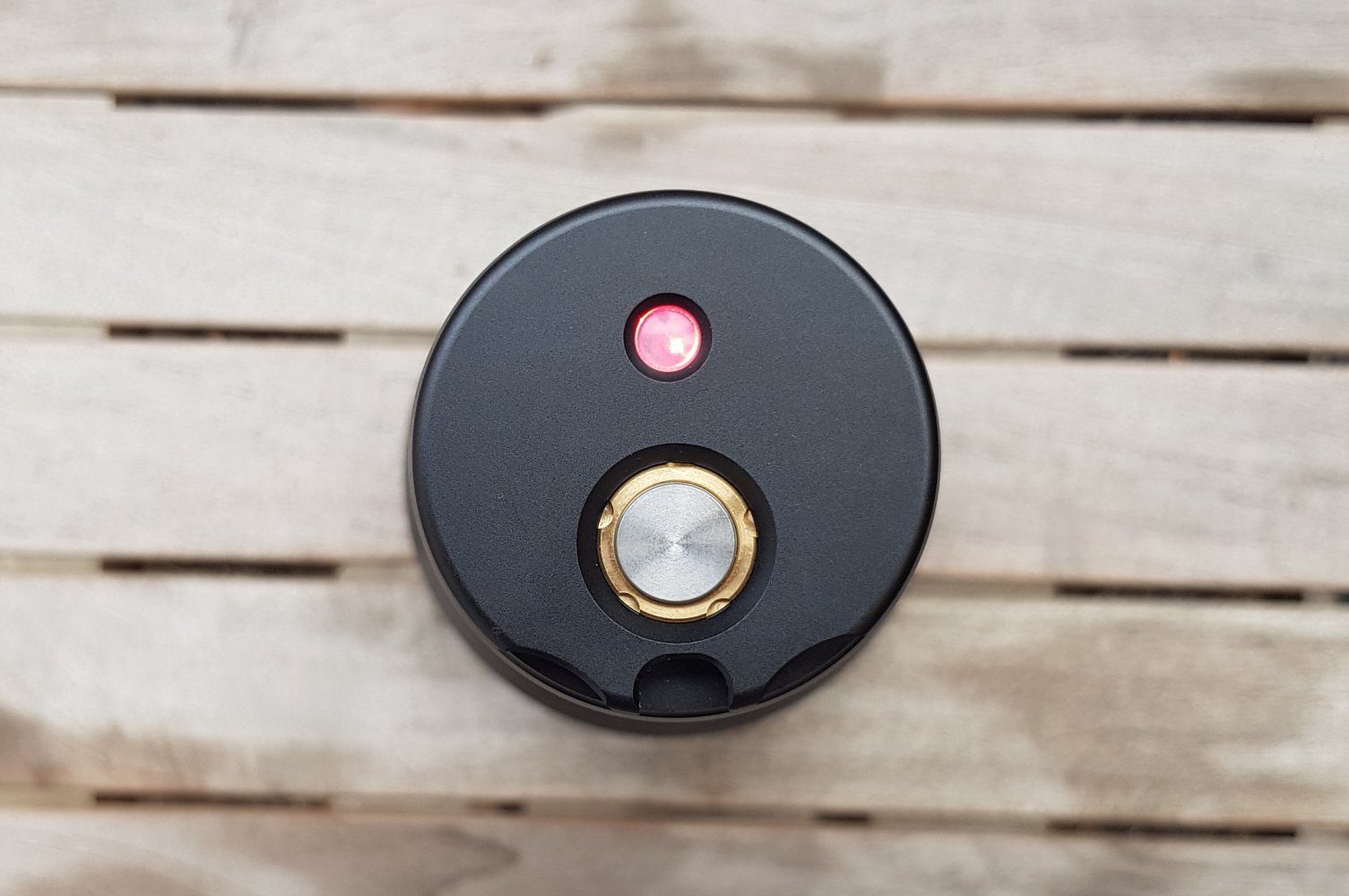

    An der Tailcap hat sie noch eine kleine rot/grün blinkende Warnleuchte (ob das nun sinnvoll ist oder nicht, sei dahingestellt...).

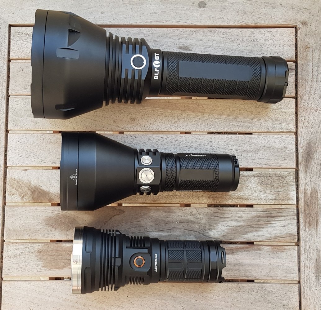

  6. Wasser schluckt enorm viel Licht, wenn Du also an Bord eine hohe Reichweite haben möchtest um Tonnen frühzeitig zu finden, sollte die eingesetzte Lampe schon recht leistungsfähig sein.
    Die Niwalker ist schon deutlich kompakter und leichter als die BLF GT. Noch ein Stück kompakter ist dann die Astrolux MF-02 oder Manker MK34. Meine Astrolux erzielt ca. 422.000 Lux.
    In einigen Minuten poste ich hier einen direkten Größenvergleich der BLF GT, Niwalker und Astrolux...
    So, da kann man die Größenunterschiede ganz gut erkennen.
    #6 casi290665, 20. April 2018
    Thomas W, amaretto und vale199 haben sich hierfür bedankt.
