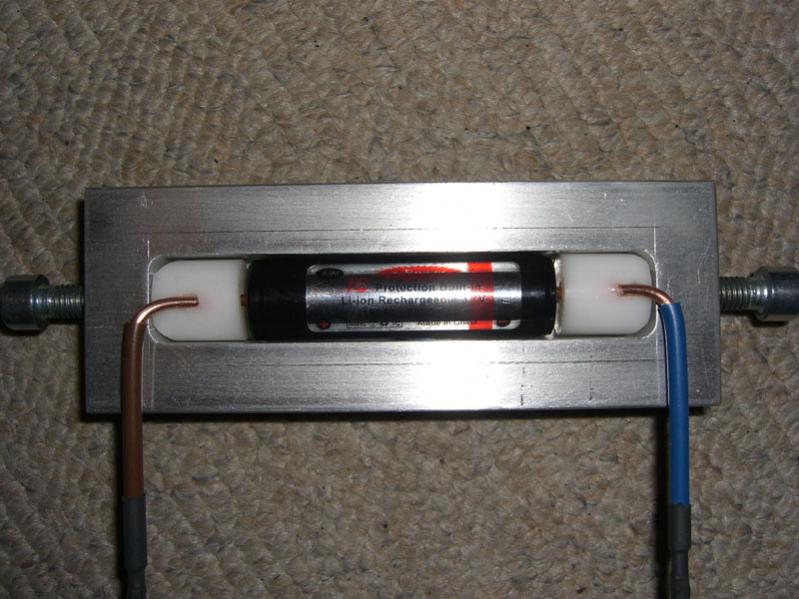

zum Messaufbau: Ich benutze diese selbstgebaute massive Ladeschale, Kontakte sind abgeflachte 4mm² massivkupferleitungen, die ich vor jeder Messung blankpoliere, Verbindungsleitung zu Entladegerät sind 30cm lang mit 2,5mm², gelötete Goldkontaktstecker.

...Meinst du, dass das im Klartext heißt, dass man in einem halben bis einem Jahr nur noch Elektroschott bestellt, weil die Zellen a) falls noch aus "alter" Produktion, überlagert sind, oder b) neu und somit ohnehin untauglich?
Überlagert dürften neue Zellen nach einem halben Jahr nicht sein, sachgemäße Lagerung vorausgesetzt, eher verkauft.
Was aktuell als Trustfire 2400mAh "geflammt" aus China verkauft wird, ist ein Glücksspiel. Die Händler täten gut daran, sich ihre Lieferanten genauer anzusehen. Wenn sich das rumspricht, kauft das Zeug keiner mehr. Das Kapitel Trustfire ist für mich erledigt, mit den anderen Zellen (blau, grau, etc.) sowieso - da hatte ich noch nie gute. Dito bei Ultrafire - da gab's auch mal passable Ware, aber Recyclingschrott und Imitate haben überhand genommen.
Bin jetzt mit Messen von 3 der 4 geflammten von DD durch: #1=617mAh@1A, #2=600mAh@1A, #4=2400mAh@2A(sic!). #1 und #2 habe ich entkleidet, sind definitiv Recyclingzellen, alte Schweißpunkte und Dellen. Habe Fotos gemacht und werde extra posten, ist in diesem Thread zu OT.
