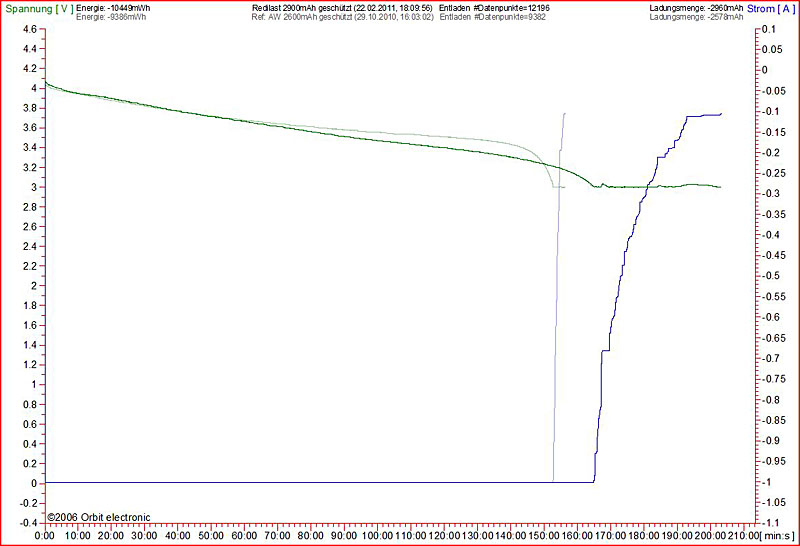

Und hier die Messergebnisse:
Entladestrom: 1,0 A
Wie man erkennen kann ist die Entladekurve des AW 2600mAh um einiges flacher als die des Redilast. Bei 1,0 A Entladestrom macht die Zelle einen schwachbrüstigen Eindruck, und kann nur mit ihrer hohen Kapazität punkten. Die AW hat eindeutig die höhere Spannungslage!

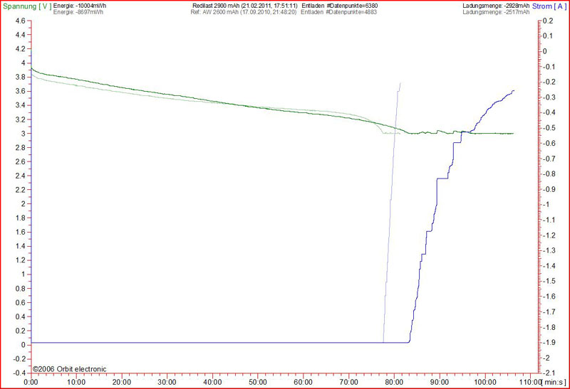

Entladestrom: 1,5 A
Bei 1,5 A Entladestrom hat sich das Bild leicht gewandelt und die Redilast hat am Anfang die höhere Spannunglage, aber nach 45 Minuten gewinnt wieder die AW die Oberhand!
Entladestrom: 1,9 A
Bei 1,9 A Entladestrom hat die Redilast Anfang schon eine um 0,1 V höhere Spannungslage und ist 47 Minuten lang im Vorteil, bevor sie wieder von der AW geschlagen wird. Nach weiteren 28 Minuten erreicht sie dann aber die Entladeschlußspannung von 3,0 V. Die Redilast hat aber noch Kapzität für weitere 9 Minuten.

Bei 2,9 A Entladestrom hat dann die AW 2600mAh keine Chance mehr, der Redilast Paroli bieten zu können. Es gibt zwar zum Ende hin eine kurze Zeit in der sie noch an die Leistung der Redilast heranreicht, aber bei diesem Entladestrom hat sie endgültig verloren.
Für mehrzellige Taschenlampen ist dieser Akku eine perfekte Zelle, da diese meist voll geregelt sind. Die schwächere Spannungslage bei niedrigen Strömen fällt da nicht ins Gewicht! Es ergibt sich aber eine längere Laufzeit.
Bei den einzelligen Lampen sieht das schon anders aus, denn nur wenige besitzen einen Step-Up Treiber und laufen daher meist nach kurzer Zeit ungeregelt. Hier schlägt sich der AW 2600mAh durch seine flachere Entladekurve besser!
Bei den heute noch üblichen Entladeströmen ist die Redilast nur für Benutzer interessant, die für ihre einzelligen Lampen eine sehr lange Laufzeit benötigen.
Wenn die Lampe aber einen Strom oberhalb von 1,5 A benötigt, kann die Redilast ihre höhere Leistungsfähigkeit ausspielen!
Da ich davon ausgehe, daß Taschenlampen in absehbarer Zeit immer leistungshungriger werden, hat dieser Akku eine goldene Zukunft vor sich.
Sehr leistunghungrige Lampen lassen sich zwar auch mit Li-Mangan-Zellen betreiben, diese haben aber nur die Hälfte der Kapazität.
Ich jedenfalls werde meine Lumintop TD15X mit der Redilast betreiben, die aus dieser Zelle 1,9 A zieht, während meine AW 2600mAh maximal nur 1,75 A hergeben.
