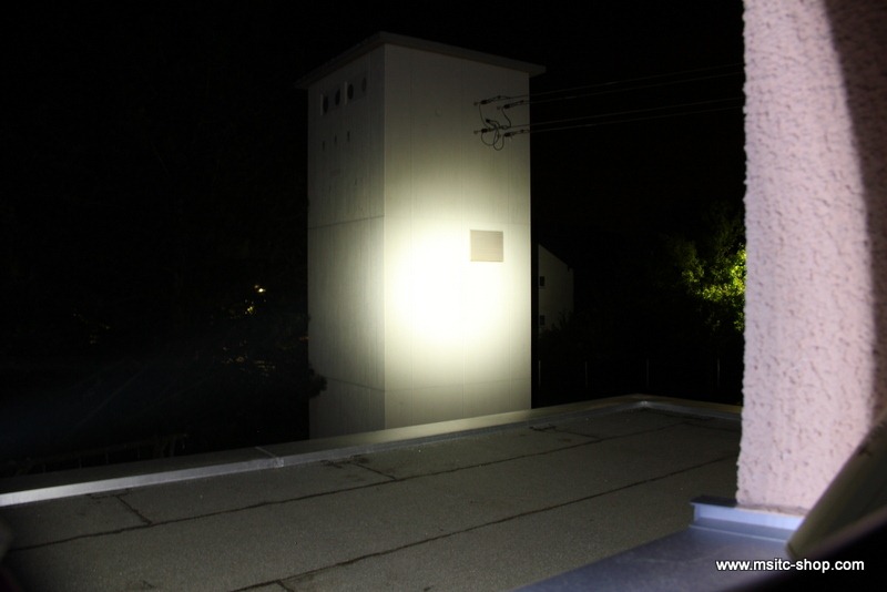

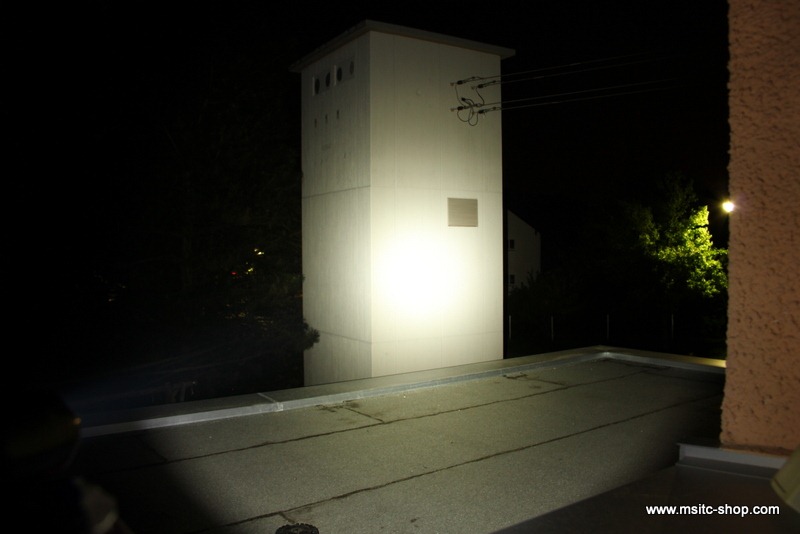

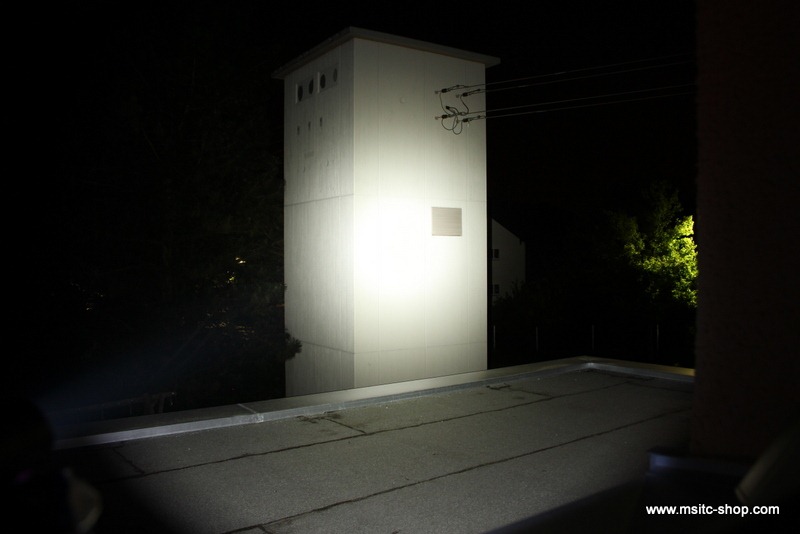

Bereits vor längerer Zeit habe ich Version 1.0 dieses Vergleichs veröffentlicht, und da sich mittlerweile entwicklungsmäßíg einiges getan hat, habe ich mit Version 2.0 ein Update veröffentlicht, in dem nun auch aktuelle Taschenlampen betrachtet werden. Die erste Version trug noch den Titel "Vergleich von 2 x AA-Taschenlampen", der Version 2.0 habe ich noch ein "Quick Facts" vorangestellt, und da dies nicht das letzte Quick Facts bleiben wird, möchte ich dazu noch kurz was erläutern: Da ich regelmäßig gefragt werde, ob ich nicht mal diese und jene Lampe miteinander vergleichen könne, mache ich das in stark vereinfachter Form unter dem Titel Quick Facts - hier liegt der Schwerpunkt auf einem schnellen Überblick über gleichartige Modelle, in diesem Fall sind es Taschenlampen, die mit 2 x AA-Zellen betrieben werden.
Sollten sich die Quick Facts bewähren, dann werde ich das ganze ausbauen und weitere Quick Facts mit anderen Themenschwerpunkten (EDC, Flooder, Thrower usw.) werden folgen. Bevor es gleich losgeht, möchte ich vorab nochmal klarstellen, dass dieser Vergleich nicht die Stärken und Schwächen einzelner Lampen aufdecken soll; ich konzentriere mich stattdessen auf einen rein technischen Vergleich und gehe auf Besonderheiten ein, so welche vorhanden sind.
Das Holster, das auf den Bildern zu sehen ist, ist übrigens nicht im Lieferumfang einer Taschenlampe enthalten. Es handelt sich hierbei um ein universelles Taschenlampenholster von MAXpedition, das eigentlich für größere Lampen gedacht ist – da es sich als Stütze für die Lampen während der Aufnahmen aber gut gemacht hat, habe ich es in diesem Zuammenhang verwendet. Die Taschenlampenholster von MAXpedition werde ich bei einer anderen Gelegenheit näher vorstellen, hier wollte ich es nur der Vollständigkeit halber erwähnt haben.

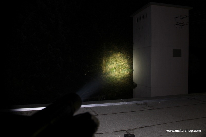

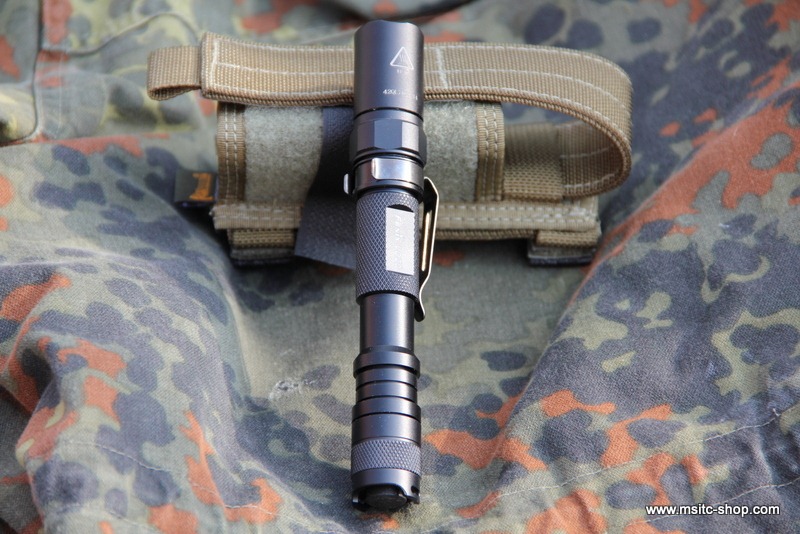

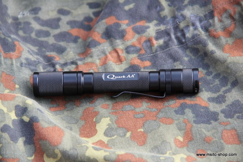

1. 4sevens Quark AA² S2 Edition
Die 4sevens Quark AA² war eine der ersten 2 x AA-Lampen mit CREE XP-G R5 LED und mit 203 OTF dementsprechend leistungsfähig, woran sich bis heute nichts geändert hat. Auch bei der nächsten LED-Generation spielt 4sevens wieder den Technologievorreiter: Die aktuelle Quark AA² ist mit einer CREE S2 LED bestückt, die bis zu 7% mehr Leistung und Energieeffizienz liefern soll.
Besonderheiten:
  • Kleine und handliche Taschenlampe
  • Bietet als Besonderheit einen Moonlight Mode mit nur 0,2 Lumen
  • Modulares Baukastensystem ermöglicht einfache Hardware-Upgrades, z.B. durch Einbau eines 18650-Batterierohrs
  • High Mode und Strobe lassen sich durch eine kurze Drehung des Lampenkopfes aktivieren

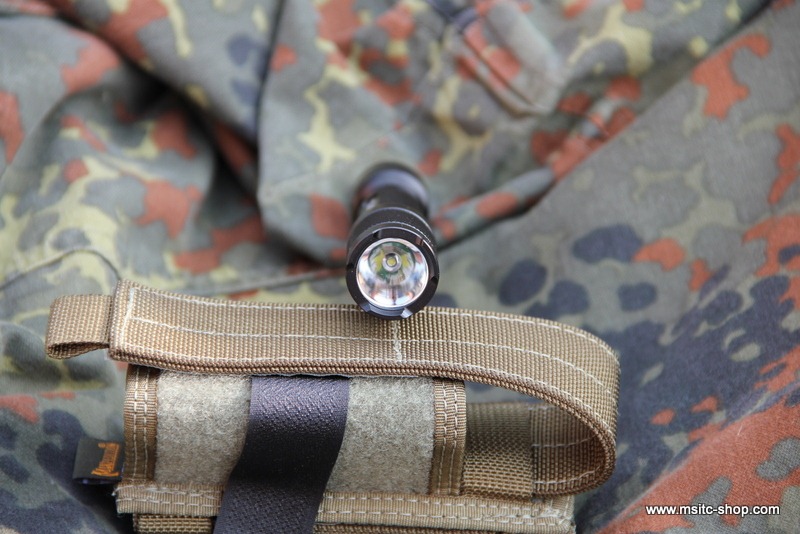

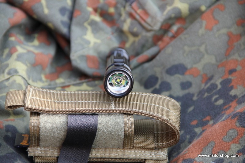

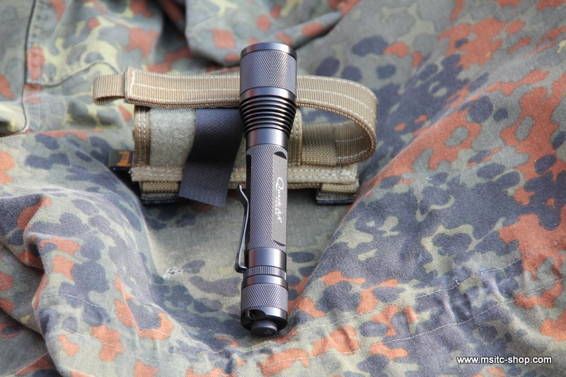

2. 4sevens Quark AA² Turbo R5
Während die Quark AA² eher breitflächig ausleuchtet (Flooder), ist die Quark AA² Turbo das genaue Gegenteil: Mit dem größeren Lampenkopf und dem tieferen Reflektor ermöglicht sie höhere Reichweiten und eine punktgenaue Ausleuchtung.
Besonderheiten:
  • Tactical UI, in gewissem Umfang programmierbar
  • Mit Standard-Clicky nicht tailstandfähig
  • Eine der der wenigen 2 x AA-Taschenlampen, die auch größere Entfernungen überbrücken können

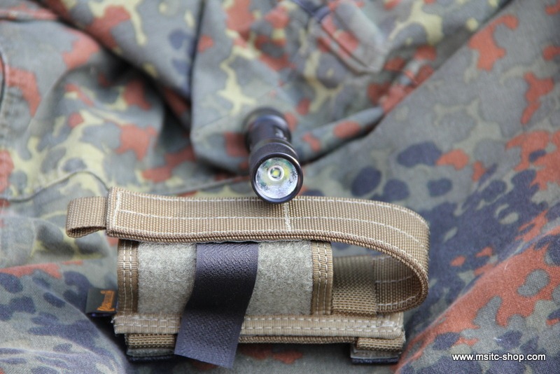

3. Dereelight Javelin R5
Wenn die Dereelight Javelin als besondere Lampe unter den 2 x AA-Taschenlampen bezeichnet wird, dann aus gutem Grund: Mit ca. 300 Lumen und ihrer hervorragenden Reichweite bietet sie eine sehr ordentliche Leistung für eine 2 x AA-basierte Lampe. Darüber hinaus kann die Javelin aufgrund ihres modularen Aufbaus mit der Dereelight C2H kombiniert werden, außerdem ist ein Extender für den Betrieb mit 3 x AA-Batterien erhältlich. Der tiefe Reflektor macht sie zu einem sehr guten Thrower.
Besonderheiten:
  • Modulares Konzept
  • 300 Lumen max.
  • Hervorragende Reichweite
  • Drei Modi, kein SOS und Strobe

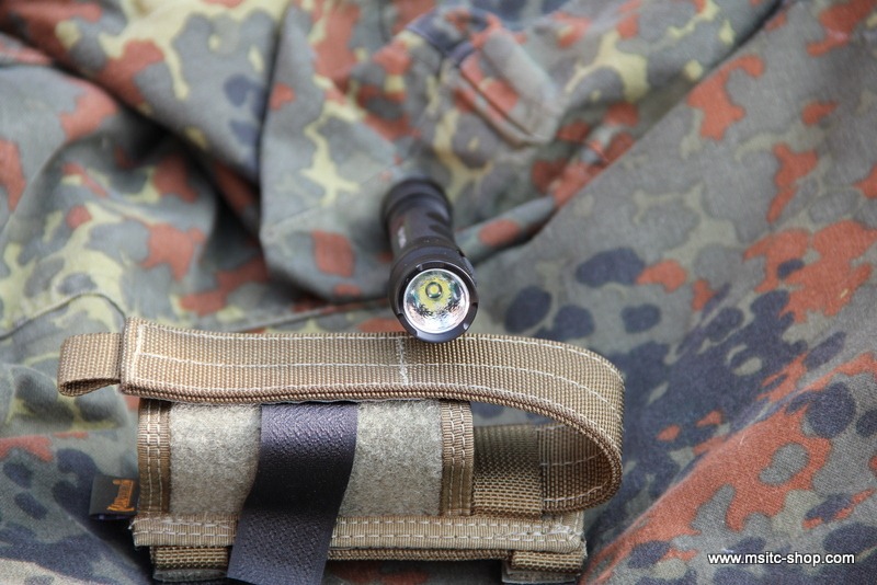

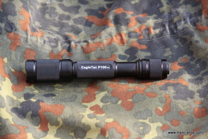

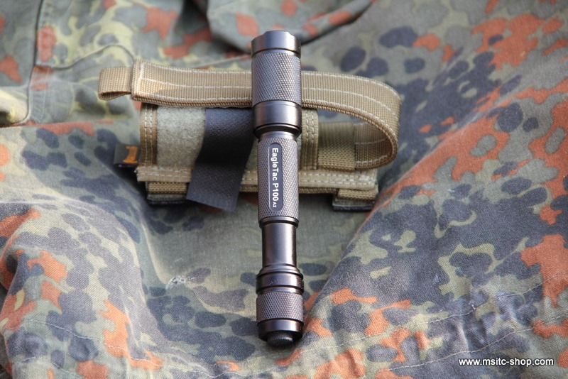

4. EagleTac P100A2 Base/Kit Version
Neben dem Top-Modell P20A2 MKII hat EagleTac noch die P100A2 im Angebot. Die P100A2 beschränkt sich auf das wesentliche: Sie besitzt zwei Leuchtmodi, die über den Lampenkopf angesteuert werden. Auf unnützes Geblinke (SOS und Strobe) wird komplett verzichtet. Aufgrund der hohen Reichweite und des guten Preis-/Leistungsverhältnisses erfreut sich die P100A2 insbesondere unter Geocachern großer Beliebtheit.
Besonderheiten:
  • Sehr gute Thrower-Eigenschaften
  • Einfache Bedienung
  • Als Base/Kit Version erhältlich (Kit Version enthält Holster und Lanyard)

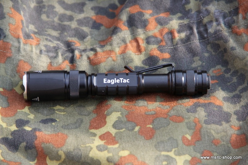

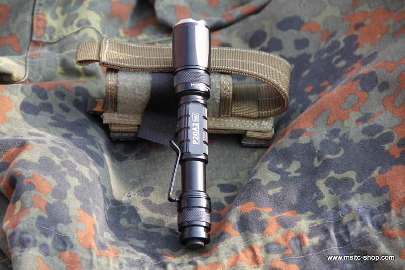

5. EagleTac P20A2 MKII Base/Kit Version
Die EagleTac P20A2 MKII ist zweifelsohne eine der leistungsfähigsten Taschenlampen auf 2 x AA-Basis. Mit 230 OTF-Lumen (ca. 300 Lumen) ist sie äußerst hell und bietet mit ihrem optimierten OP-Reflektor einen gelungenen Kompromiss aus Throw und Flood; es empfiehlt sich allerdings, diese Lampe mit eneloop-Akkus zu betreiben, da normale AA-Zellen dem großen Energiehunger im Turbo Mode nicht lange standhalten können.
Besonderheiten:
  • Sehr hell (300 Lumen/230 OTF-Lumen)
  • YRGB-Farbfilterset optional verfügbar
  • Leuchtmodi werden über Drehen des Lampenkopfes ausgewählt
  • LED-Modul kann ausgetauscht werden

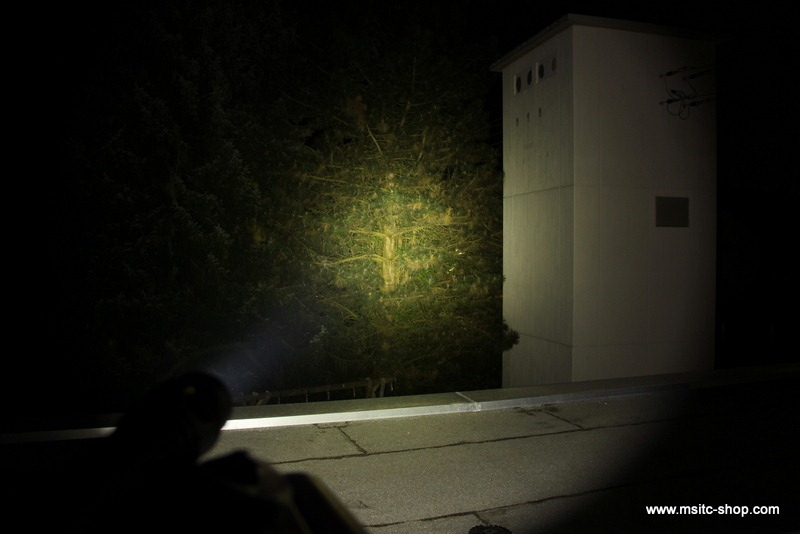

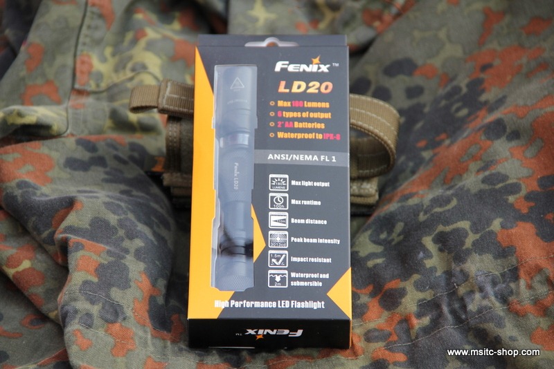

6. Fenix LD20 R5
Zur Fenix LD20 R5 muß man nicht mehr viel erzählen: Tolle Verarbeitung und Qualität, die Fenix LD20 R5 kann ihre Stärken vorwiegend im nahen und mittleren Bereich ausspielen; ein reinrassiger Thrower mit hoher Reichweite ist die Fenix LD20 R5 jedoch nicht.
Besonderheiten:
  • Der "Klassiker" schlechthin, hoher Bekanntsheitsgrad
  • Modi mit mehr Leuchtkraft werden durch Drehen des Lampenkopfes aktiviert, ansonsten klassische Bedienung über Clicky am Lampenende
  • 205 ANSI Lumen max.

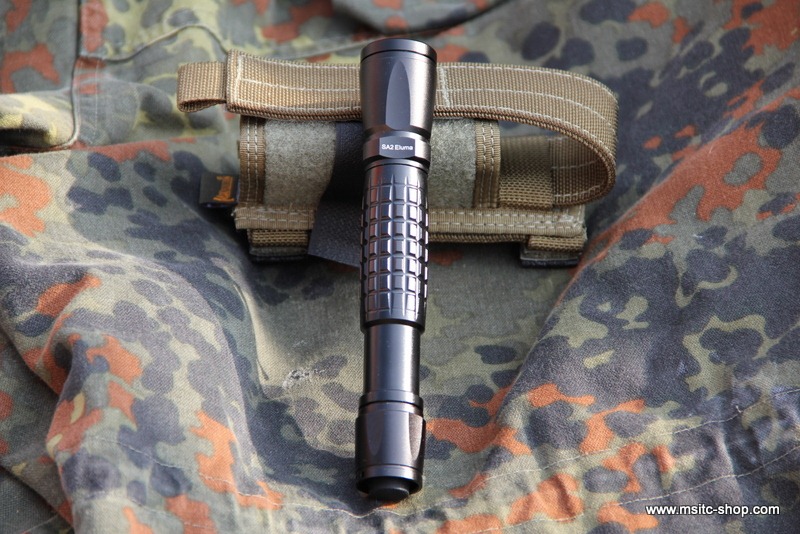

7. iTP Light SA2 Eluma R2
Die iTP Light SA2 Eluma R2 ist zwar nicht mehr brandneu, bietet aber nach wie vor ein hervorragendes Preis-/Leistungsverhältnis. Darüber hinaus ist die SA2 Eluma R2 throwlastig und deshalb gut für größere Entfernungen geeignet; außerdem bietet sie die Möglichkeit, das Licht im Rahmen von 10-190 Lumen zu dimmen.
Besonderheiten:
  • Innovatives User Interface: Einschalten mit Clicky, wechseln der Modi über Schalter am Lampenkopf
  • Exzellentes Preis-/Leistungsverhältnis
  • Budget-Alternative, in diesem Bereich nahezu konkurrenzlos
  • 190 Lumen max. (R2)
8. iTP Light SA2 Eluma R5
Als Gegenstück zur SA2 Eluma mit R2 LED kann die SA2 Eluma mit R5 LED betrachtet werden, da hier der Schwerpunkt nicht auf Throw, sondern auf Flood liegt. Auf gut deutsch: Die iTP Light SA2 Eluma R2 ist für größere Reichweiten besser geeignet, während die SA2 Eluma mit XP-G R5 der bessere Flooder ist und den nahen und mittleren Bereich breitflächiger ausleuchtet. Auch die iTP Light SA2 Eluma R5 bietet die schon von der SA2 Eluma R2 bekannte Steuerung mittels Seitenschalter am Lampenkopf und ist darüber hinaus noch einen Tick heller.
Übrigens: Auch iTP Light gehört (leider) zu den Herstellern, die lediglich durch einen kleinen Aufkleber auf der Verpackung darauf aufmerksam machen, dass in Wahrheit in einer alten Verpackung (SA2 Eluma R2) eine neue Taschenlampe (SA2 Eluma R5) steckt. Ich erwähne es deshalb ausdrücklich, weil dies teilweise bei unseren Kunden schon zu unnötigen Missverständnissen geführt hat.
Dass die R5-Ausführung rein äußerlich kaum von der Version mit R2 LED zu unterscheiden ist, macht die Sache nicht besser.
Deshalb mein Hinweis an dieser Stelle: Der kleine scharze Aufkleber auf der Vorderseite der Verpackung kennzeichnet die Version mit R5 LED.
Besonderheiten:
  • 210 Lumen max. (R5)

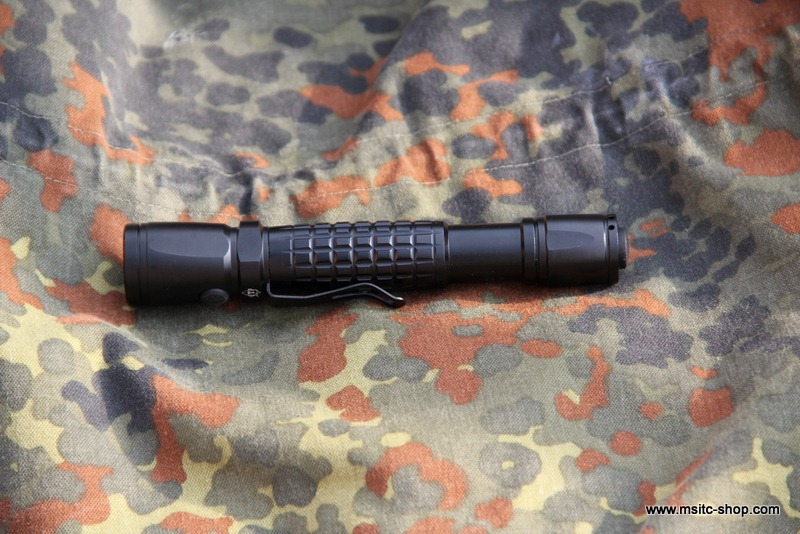

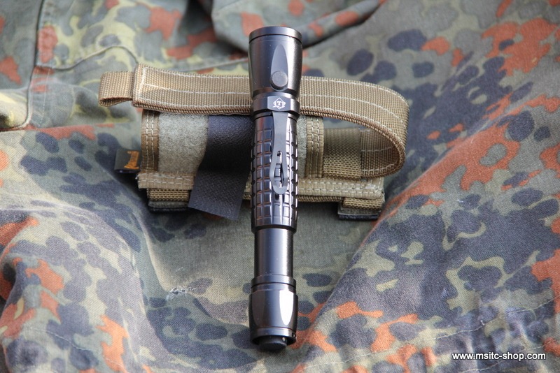

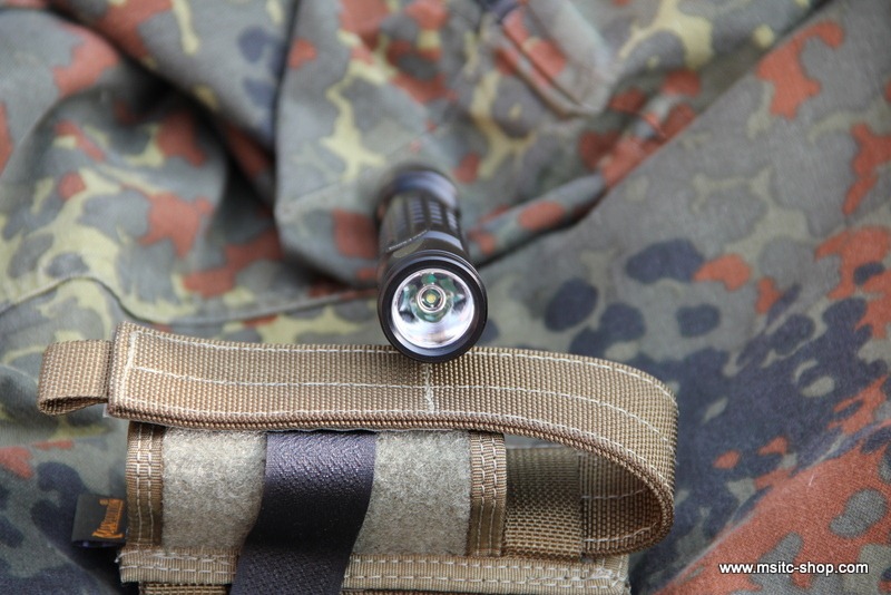

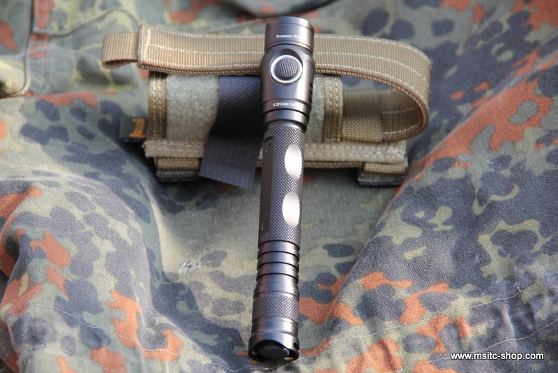

9. Klarus ST20 XP-G R5
Die Klarus ST20 verfügt wie die anderen Lampen der ST/NT-Serie über ein interessantes User Interface, das sich wohltuend von dem sonstigen Einerlei wie Clicky oder Drehen des Lampenkopfes zur Modusauswahl abhebt. Ein- und ausgeschaltet wird die KLARUS ST20 mit dem Clicky am Lampenende, die Auswahl der normalen Leuchtmodi erfolgt über einen seitlich am Lampenkopf angebrachten Schalter.
Besonderheiten:
  • Interessantes User Interface: Einschalten mit Clicky, wechseln der Modi über Schalter am Lampenkopf
  • Super Low Mode mit zwei Lumen für sehr lange Betriebszeiten
  • Blinkmodi sind in einem Hidden Mode untergebracht, der nicht versehentlich aktiviert werden kann
10. Lumapower Vantage VT-01 R2
Die Lumapower Vantage VT-01 ist sowohl in neutral white als auch in cool white verfügbar. Seit einiger Zeit gibt es die Vantage VT-01 auch mit CREE XP-G R5 LED, die etwas heller als die Version mit R2-LED ist. Eine Besonderheit bei der Lumapower Vantage VT-01 ist der optional erhältliche Tele Force Head, der einen SMO-Reflektor beinhaltet und deutlich tiefer als der standardmäßige OP-Reflektor der Vantage ist; die Reichweite wird dadurch deutlich erhöht. Ausgestattet mit der R2 LED, ist die Lumapower Vantage VT-01 im Vergleich mit der R5 LED der bessere Thrower.
Besonderheiten:
  • Drei Modi, kein unnötiger Firlefanz wie SOS und Strobe
  • Läßt sich umbauen (Clip, Ring)
  • Zigarrengriff möglich
  • 200 Lumen max. (R2)
  • Tele Force Head für größere Reichweite optional als Zubehör erhältlich
