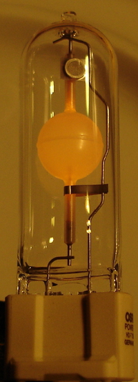

Ich habe einen 150W Osram Powerball (HCI-T), also die Keramik-Variante der HQI. Und obwohl das ein ziemlicher Eumel ist, finde ich ihn grad nicht mehr. Vielleicht hab ich ihn auch mal auf nem Treffen liegenlassen... Hier ältere Bilder, das zweite durch einen starken Filter. Die Keramikkugel hat ~13mm Durchmesser.
Ich habe leider keine Angaben zur maximalen Lichtstärke (ist sehr ungleichmäßig verteilt, wie man sieht), deshalb kurzerhand überschlägig:
~10mm Bogenlänge (also 2.5 mal Auto-HID), somit 6.25-fache Fläche, bei ~4.3 mal soviel Leistung. Vielleicht erreicht er 2/3 der Leuchtdichte? Das wären 40cd/mm². Das ist jetzt wirklich eine grobe Annahme, aber es geht um die Größenordnung. Damit läge er zwischen Halogenlampe und HID.
Mit genügend Lumen kommt irgendwann auch Throw :D
Interessanterweise eben nicht. An sich hat das erstmal wenig miteinander zu tun. Für den Throw ist die Leuchtdichte wichtig, und der Durchmesser der Optik. Ausführlicher ist das hier beschrieben.
Und im aktuellen Beispiel: Ein Reflektor mit 10cm Durchmesser brächte knapp 300kcd (300 kLux auf 1m). Das ist ein sehr guter LED-Thrower, nur mit deutlich mehr Lumen, also viel breiterem Spot.

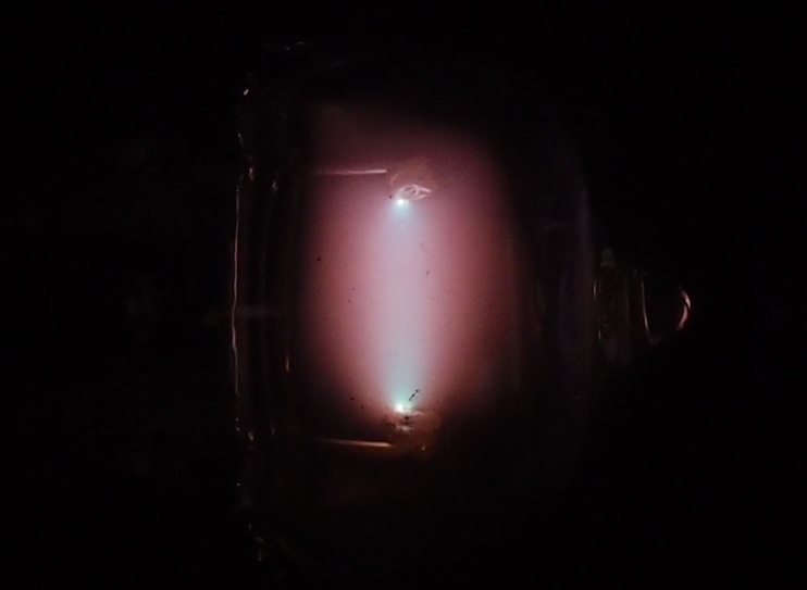

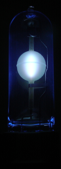

Ich habe ihn wiedergefunden. Es ist ein "HCI-T 150W/942 NDL neutral white".
Der Bogen ist übrigens eher 8mm statt 10mm lang.
Nun wollte ich die Leuchtdichte schon wissen. Ich habe die Lux in 2m Entfernung durch eine kleine Blende gemessen. Einmal Blende offen und einmal zu, um das Umgebungslicht abzuziehen, das trotz provisorischer "Einhausung" ebenso hell war. 3mm ist etwas viel, vielleicht hat die hellste Stelle des Bogens nur halb so viel Duchmesser, die ganze Justage wäre mir aber sonst zu fummelig geworden.
129 cd durch eine 7.1mm² Blende (Ø3mm)ergeben eine Leuchtdichte von 18.2 cd/mm².
Auf diesem Bild sieht man, daß der Lichtbogen dünner ist,
Wenn er durch die Blende betrachtet quer am Rand gesehen nur halb so hell wäre (längs bleibt er ja maximal hell), dann käme man auf bestenfalls 30cd/mm², also Halogenlampen-Niveau. Bei 250W mag das besser aussehen.
Aufgrund des großen leuchtenden Bereichs wären diese Quellen im Vergleich zu anderen HIDs recht einfach zu justieren. Schon Auto-HIDs können da nämlich nerven...

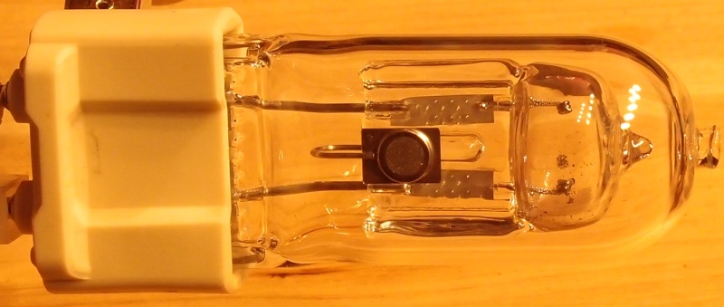

Das ist aber nunmal eine HCI, also mit opaker Keramik. HQIs haben einen eher durchsichtigen Kolben.
Ich habe mir auch eine Powerstar HQI-T 150W/942 NDL angesehen:
Großer Vorteil für den Throw: Man sieht den Lichtbogen
Die Länge des Lichtbogens beträgt etwa 7mm.
Ich habe beide durch eine Blende mit Ø=2mm auf 2m gemessen. An einer Stelle auf etwa 1/4 bis 1/3 der Lichtbogenstrecke.
HQI (Quarz: Powerstar) 150W/942 NDL 35 Lux, also 44.3 cd/mm²
HCI (Ceramic: Powerball) 150W/942 NDL 13.9 Lux, also 17.6 cd/mm²
Meine Befürchtung weiter oben bzgl. des Lichtbogendurchmessers bei der 3mm Blende war wohl unbegründet. Der Keramikbrenner liegt doch unter 20cd/mm².
