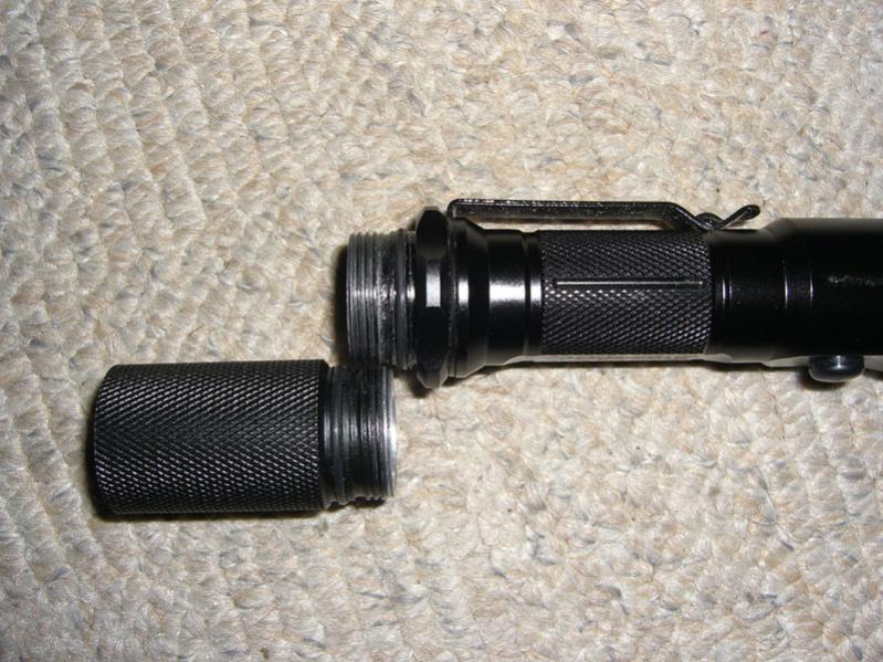

ich habe heute meine Verlängerungen von hier bekommen:
Lumintop Body Extender for Terminator TD15 Flashlight
Leider passen sie nicht ....:mad:
Ich bekomme zwar beide Verlängerungen ohne Probleme ineinander geschraubt und auch auf die Lampe, jedoch bekomme ich die Tailcap nicht mehr drauf.
Irgendwie scheint das Gewinde nicht sauber zu passen.
Immer wenn es den Anschein macht als hätten die Gewindegänge pepackt, habe ich wieder 2 Teile in der Hand....
Ich habe die beiden Verlängerungen auch schon untereinander getauscht, das Ergebnis ist leider dasselbe.
Macht auf mich den Anschein als wenn die Gewinde unterschiedliche Steigungen haben, wobei ich mit blossem Auge keinen Unterschied erkennen kann. Auch nicht wenn die mal das Gewinde der TD15 mit dem der Verlängerungen vergleicht, schaut es mit blossem Auge ok aus.
Bin momentan ziemlich ratlos....

Hallo Mathias,
Nach deiner Beschreibung tippe ich auch auf eine unterschiedliche Steigung der Gewinde.
Lege doch einmal die beiden Außengewinde des Orginalrohres und der Verlängerung so übereinander, daß sie ineinandergreifen.
Halte sie dabei gegen einen hellen Hintergrund, wenn die Steigung unterschiedlich ist werden die Gewinde nicht ineinandergreifen, du siehst das dann sofort.

Hallo Horst,
super vielen Dank für deine Hilfe (sogar mit Bild, wow!).
Aber die Gewinde scheinen so übereinander zu passen. Zumindest sehe ich nicht dass sich die Abstände vergrößern würden, was sie ja tun müssten wenn die Gewinde nicht die selbe Steigung haben.
So ganz verstehen kann ich es immer noch nicht.
Hat vielleicht schon jemand anders die Verlängerungen bekommen und vielleicht ein ähnliches Problem?
Oder kann jemand berichten dass die Verlängerungen bei ihm passen?

Hallo Mathias,
ich hab beim selben Händler meine 2 Verlängerungsstücke bestellt und die passen auch nicht. Ist genau wie bei Dir. :(
Ich kann erkennen, dass die Gewinde bei der Lampe tiefer eingeschnitten sind, so dass die "Stege" des Endschalters in den "Einsschnitten" der Verlängerungsstücke keinen Platz haben. Anders ausgedrückt ist der Innendurchmesser der Tailcap zu klein. :confused:
Es hat schon mal jemand was von einer großen Serienstreuung bei Lumintop geschrieben. Scheint mir tatsächlich so zu sein. Sowas darf einfach nicht vorkommen, dass die Gewinde des Zubehörs nicht passen. :mad:
Meiner Meinung nach zeigt sich hier, dass es sich bei Lumintop eben doch um einen Hersteller billigerer Lampen handelt, der sich bei der Qualität seiner Erstlingswerke besondere Mühe gibt um Fuß zu fassen, aber im Detail doch scheitert.
Trotzdem ist die TD 15 natürlich ein gute Lampe und zumindestens momentan ein Schnäppchen.

Hallo Mathias,
genau das denke ich sehen zu können. Die Gewinde an den Verlängerungen sind nicht so tief eingeschnitten, dass das Gewinde der Endkappe Platz hätte.
Man müsste das passend machen können, indem man das Gewinde der Tailcap etwas abschleift. Ich persönlich würde dann aber eine zweite haben wollen, damit eine intakt bleibt (für Lock Out zum Beispiel).

Hallo Mathias,
also bei mir ist es eindeutig so, dass die Gewinde an den Extendern weniger tief eingeschnitten sind als an der Lampe. Wenn man seitlich auf das Gewinde schaut und einen hellen Hintergrund wählt kann man das ganz gut sehen. Somit kann das nicht passen, auch wenn die Steigungen exakt gleich sind, weil das Gewinde der Tailcap in das Gewinde des Extenders tiefer eintauchen will, als das der vorhandene Platz zulässt.
Ich nehme an, dass der Sachverhalt bei Dir dergleiche ist.

Pünktlich zum Weihnachtsfest habe ich von David meine Verlängerung für Die TD15 erhalten. Das Ding paßt, wie wie dafür gemacht.:D:D
Achtet bitte nicht auf die Bildqualität, war nur ein Schnellschuß.;)

Hallo Jörg,
Das freut mich für dich :thumbsup:
Meine Verlängerungen standen auch gestern vor der Tür.
Leider passten diese genau so wenig die die die ich aus UK bekommen habe.
Ich habe nun die TD15 und die beiden Verlängerungen eingepackt und zum David geschickt.
Ich bin überzeugt dass er eine vernünftige Lösung finden wird.
Habe ja nun beides bei ihm gekauft...:)
