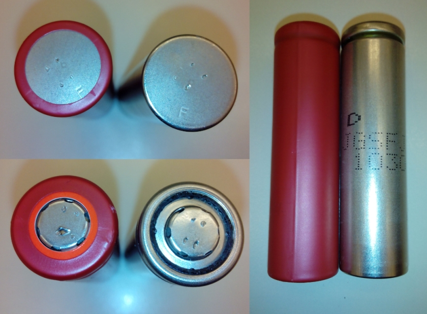

Hier nochmal Details der Zellen.... in rot und gestrippt...
da wir(unteranderem auch ich :D ) gestern beim Hamburg Treff diesen Toshiba Akkupack freundlicherweise von dir geschenkt bekommen haben hab ich den heut mal zerlegt und die 6 ''ungeschützten'' Akkus mal ins Ladegerät ( Xtar VP1 ) geschmissen. hab nicht schlecht gestaunt :D die Akkus waren bis auf 1,87 Volt runter :eek: halt dich fest ey :thumbsup: das können auch nur ungeschützte Akkus :D

das glaub ich auch das die nicht mehr viel taugen ich lad die jetzt erstmal bis ca. 4 Volt und werd die vllt. kurz zum test in meiner kleinen Fenix einlegen ma sehn was passiert ( die zieht ja nicht viel Strom )

...also ich verwende diese Akkus in diversen China Lampen...da geht bisher alles gut.
Ich habe damit auch Akkuspacks für mein Fahrradlicht gebaut. jeweils zwei parallel und dann 4 in Reihe. Damit läuft ein 35W Xenon Scheinwerfer. Zieht so 3,4A aus den Zellen. Null Problem.
Die Notebook Akkus waren noch nie im Einsatz (also bevor Ihr die jetzt aufgebrochen habt).
Klar sind die schon lange am liegen, aber die Zellen - soweit ich das einschätzen kann - sind voll tauglich nachdem die einmal geladen wurden.
Aber letztlich müsst Ihr mit dem Risiko leben. Notfalls halt in den Recycling Behälter damit.
Ach einen hab ich noch: Ich habe damit auch noch einen 7,2 Volt Akkku Pack für ein Brushless RC Modell gebaut. Da sollen die Zellen theoretisch mit bis zu 12 A belastet werden... das schaffen die aber nicht. Das RC Modell läuft nicht volle Kamelle. Die Zellen geben da nur ca. 8 A ab. Und auch dabei ist bei jetzt ca. 20 Zyklen nichts passiert.

...so, ich habe seit kurzem einen OPUS BT-C3100 Ladezwerg von NKON.NL.. mit dem habe ich jetzt einige meiner roten (toten) Zellen geladen... sieht eigentlich immer ganz gut aus. Ich habe einige davon für max. 20 min im Turbo Modus der TN36 laufen lassen... in das Ladegerät eingelegt kommen die alle mit plus minus ca. 0,2 Volt aus der Lampe und laden dort schön Synchron wieder hoch.. ich werde die also auch weiterhin ohne große Sorgen benutzen...
... schon ein Update von den Akkus? Und noch eine kurze Frage, wieso können nur ungeschützte auf 1,87 V runter? ...was sollte einen lange liegenden geschützten Akku daran hindern auch auf 1,87 Volt zu gehen? Die schleichende Entladung passiert im inneren, da nützt die äußere Beschaltung nix....
