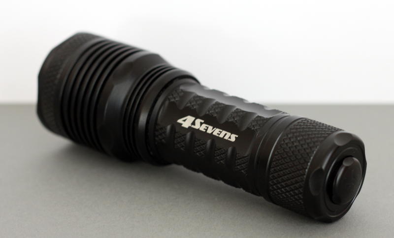

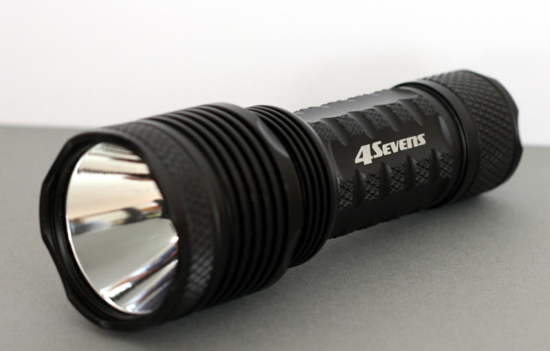

Die Lampe ist schon seit einiger Zeit auf meiner Haben-wollen-Liste, was nicht zuletzt an der gefälligen Optik liegt:

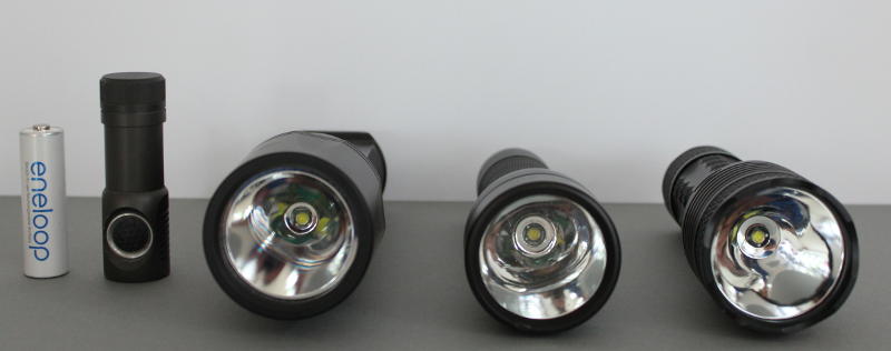

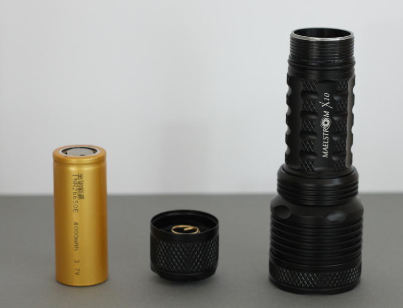

Der Hauptgrund für mein Interesse und der Teilnahme am PA liegt aber daran, dass die 4Sevens eine der wenigen - oder gar die einzige? - Lampe eines Markenherstellers ist, die 26650er-Akkus verwendet:

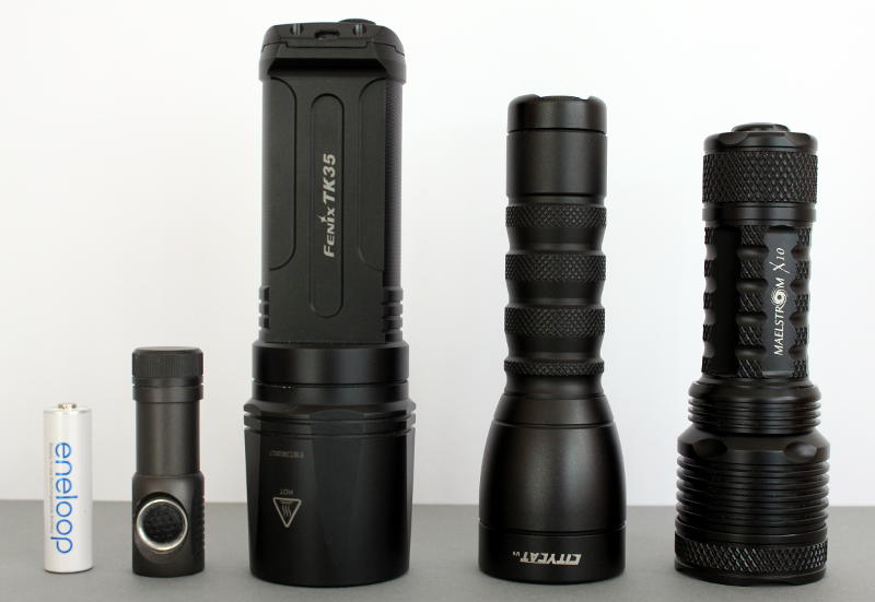

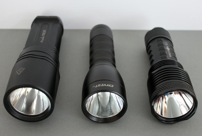

Auf dieses Weise bekommt man sehr leistungsstarke Lampen, die aber dennoch vergleichsweise kompakt sind. Die 4Sevens ist deutlich kompakter als eine Fenix TK35 und noch etwas kleiner als die Citycat M6 (zum Vergleich ein AA-Eneloop und eine Zebralight SC30).

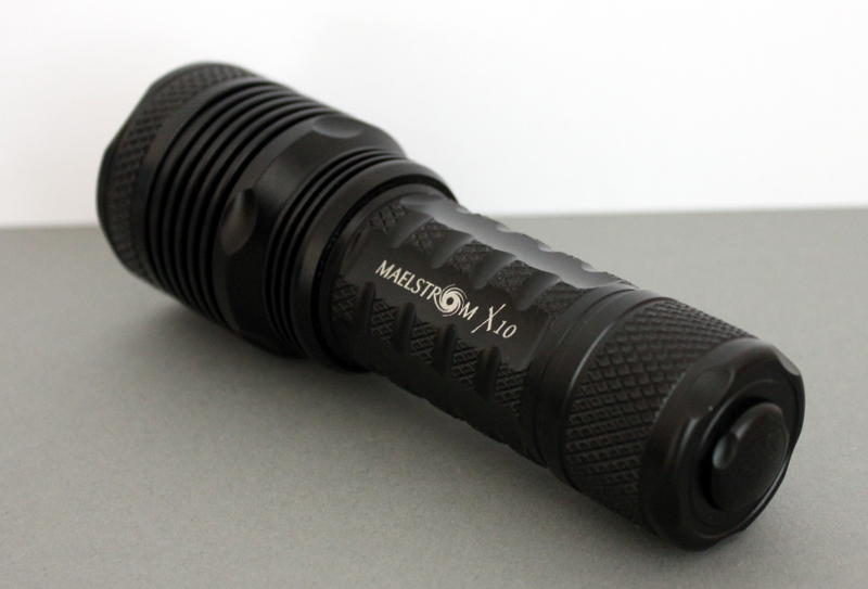

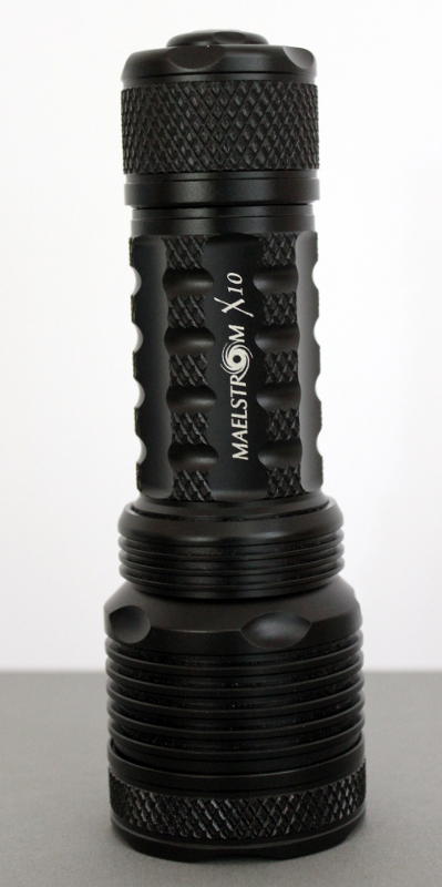

Der Kehrseite der kompakten Form ist natürlich, dass für größere Hände wenig Platz ist. Da man bei der Lampe dauerhaft den "Clicky" gedrückt halten muss, um Licht zu bekommen, war es für mich etwas unkomfortabel (Handschuhgröße 9,5). Der glatte Lampenkörper mit den ausladenden Kühlrippen tut sein übgriges, sodass ich permanent die Eindruck hatte, die Lampe flutscht mir nach vorne aus der Hand. Wenn man den Clicky für Dauerlicht festschraubt, ist es besser, aber der Platz für die Hände war mir - auch im Vergleich zur Citycat - etwas zu knapp.

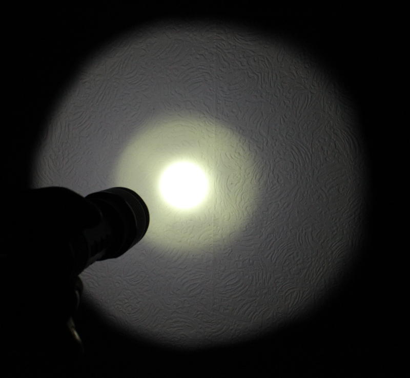

Der geringe Platz für die Hand liegt natürlich auch in der Natur der Sache bei einer kleinen Lampe und damit könnte ich noch leben. Problematischer ist der - diplomatisch gesagt - "spezielle" Beam der Lampe: Dieser erinnert mich ein wenig an eine Zielscheibe, mit sehr hellem Spot, einem Neutralweißen Ring und schließlich einem eher kaltweißen Ring. Dieser mehrfabige Beam fällt auch draußen auf und hat mich gestört.
Die Helligkeit der Lampe hingegen ist sehr beeindruckend, wobei es sich bei der PA-Lampe um eine modifizierte Variante handelt, die deutlich mehr Strom an die LED liefert als die Serienlampe. Das bedeutet, dass die 4Sevens im Spot deutlich heller ist als die TK 35 und somit auch sichtbar weiter leuchtet. Ich war mit den Lampen draußen zwischen den Feldern unterwegs und es ist kein Problem, auch große Areale taghell zu erleuchten :thumbup:
Die 4Sevens wird dabei trotz der Kühlrippen sehr schnell warm, sodass ich nach spätestens ca. 2 Minuten immer ausgeschaltet habe, um die LED nicht zu beschädigen.
Die Lampe hat hinsichtlich der Größe und Helligkeit das abgeliefert, was ich erwartet/erhofft hatte: Sie ist kompakt und dabei sehr hell. Negativ fällt für mich der Beam auf und auch die Handhabung mit dem dauerhaft zu drückenden taktischen "Clicky" in Kombination mit einer kurzen und glatten Lampe konnte mich nicht so recht überzeugen.

Ich war von der geringen Größe ein wenig überrascht. Hat dennoch ordentlich Bums die X10 mod.
~25.000 Lux und ~935 Lumen (ohne Gewähr)
Stromaufnahme an der Tailcap gemessen 0,74A und 6A (low, high)
