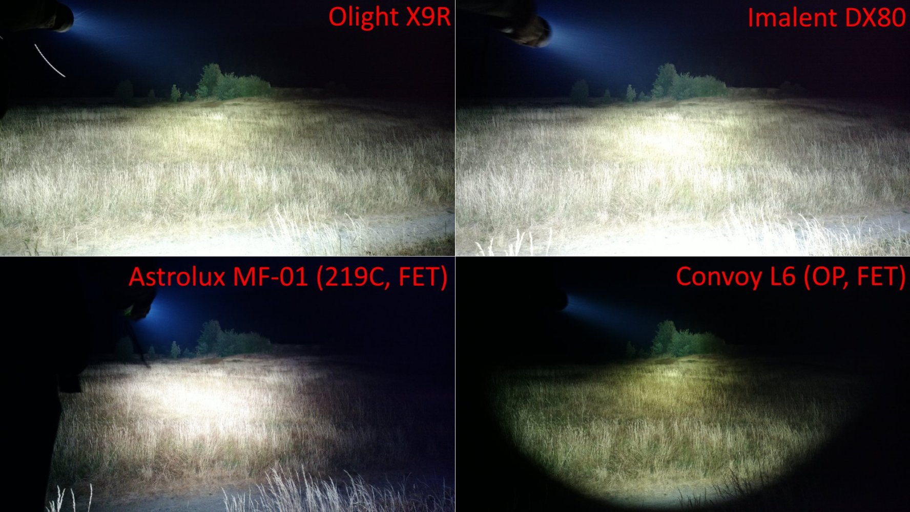

Effektiv höhere Reichweite bei Beamshots und weiteren Vergleichen mit der DX80. D.h. entgegen der Herstellerangaben beider Lampen hat die X9R eine schönere Reichweite. Einen Unterschied beim Flutlicht, sieht man nicht wesentlich.
Imalent deutlich heißer, regelt früher und heißer runter.
Jeweils links ist die Imalent und rechts die Olight, was man auch an der Lampengröße erkennen kann. Die Olight ist etwas wärmer und hat unschöne Farbränder wo das Licht anfängt.

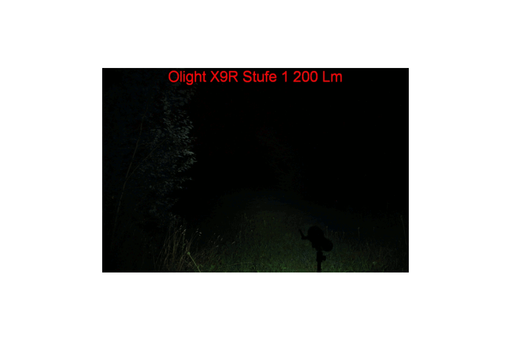

Doch nun zu den Beamshots. Meine Canon 7D stand für die Beamshots auf dem einem Stativ in Kopfhöhe und war auf ISO 400, eine Verschlusszeit von 4 Sekunden bei einer Blende von 8 und einer Brennweite von 17 mm eingestellt. Die Fotos wurden im Raw-Format aufgenommen und ohne weitere Änderungen bei einer Farbtemperatur von 5000 K ins jpg-Format übertragen. Die Taschenlampen waren auf einem zweiten Stativ kurz vor und unterhalb der Kamera in etwa 1.5 m Höhe positioniert.
Zur Orientierung älteres Bild der Location am Tage:
Von meinem Standpunkt zum zentralen Baum sind es laut Google Earth etwa 119 m, zu dem Baum links dahinter etwa 135 m. Der Baum vorne rechts ist etwa 20 m entfernt:
Zuerst mal die X9R in den verschiedenen Leuchtstufen:

Mein Fazit nochmal in Stichpunkten:
Positiv:
  • Schönes Lichtbild ohne Eselsohren und starken Farbabweichungen oder -verläufen
  • Für die Größe sehr ausgewogen und gut zu halten
  • Direktzugriff auf Turbo und Low von Aus
  • Große Anzahl von Leuchtstufen
  • Optisch schön gemachte und funktionale Anzeige der Leuchtstufe und des Akkustandes
  • Ordentliche Verarbeitung
  • Tragegurt im Lieferumfang
  • Schöner Koffer
Neutral:
  • Keine nw-Version
  • Ja, ich weiß, das ist eine große Lampe, aber trotzdem hätte ich mir noch eine Stufe um die 20 Lm gewünscht
Negativ:
Deal-breaker sind für mich bei der Olight X9R außer dem Preis nicht dabei, aber einige Punkte könnte man in meinen Augen noch verbessern:
  • Zu teuer
  • Möglichkeit zur Wahl der Lichtfarbe
  • Alternativen Akkukäfig zum Bestücken mit eigenen Akkus
  • Möglichkeit aus einer mittleren Helligkeitsstufe auf eine untere Stufe zu schalten
  • Abdeckung der Ladebuchse
