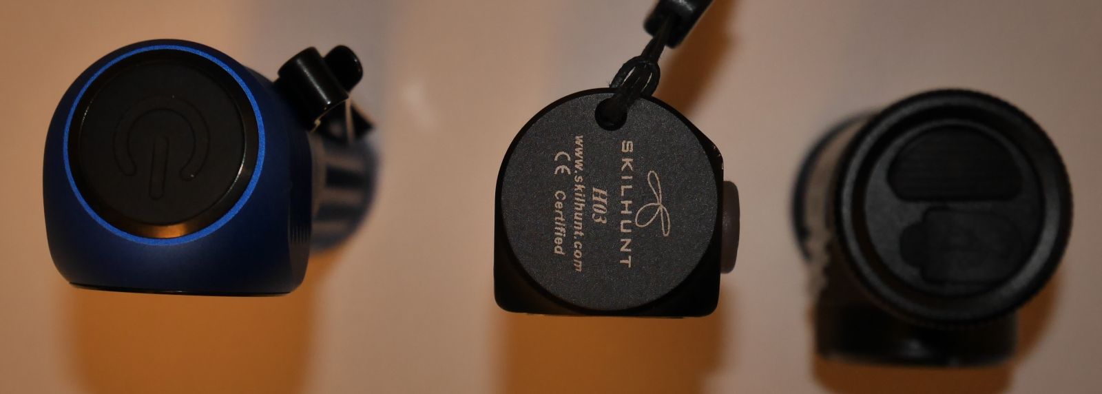

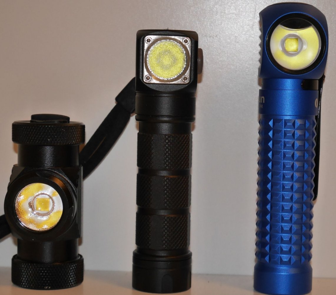

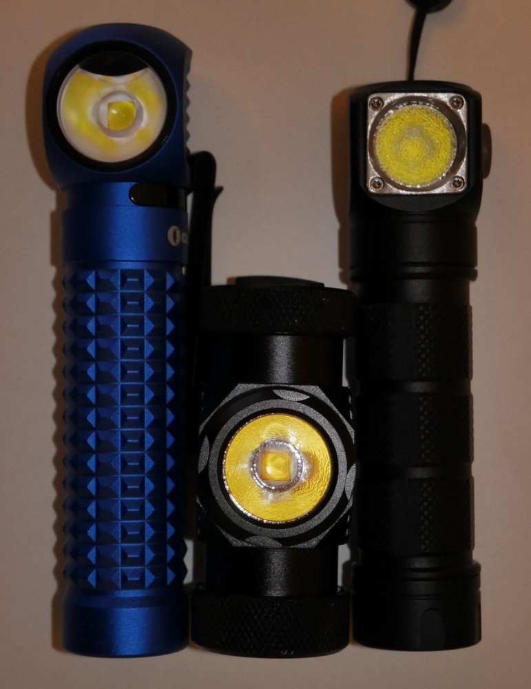

  • Thrunite TH01 NW: Diese Lampe durfte ich bei der Weihnachtsverlosung hier im Forum gewinnen. So konnte ich sie gleich mit vergleichen. Die Lampe ist recht warm/gelb. Ich habe keine Ahnung wo Thrunite so eine XHP50.2 in vermuteten 3V gekauft hat. Etwas wärmeres als 3B habe ich nirgendwo gefunden
  • Skilhunt H03: Von mir gemoddete Lampe, sie hatte mal einen Klappdiffusor vor dem Reflektor, der Mechanismus ist aber beim herunterfallen gebrochen, also habe ich DC-Fix-Folie auf das Glas gemacht und mir eine Edelstahl-Maske lasern lassen. Diese Maske musste ich noch fein-anpassen, damit sie in die Öffnung passt, die Bohrlöcher gesenkt sind und die Lichtöffnung einen schönen Winkel bekommt. Skilhunt hat leider nicht auf meine Anfragen nach einem Umbau-Kit auf Standard-TIR-Optik reagiert, daher musste ich selbst aktiv werden. Weiterhin hat die Lampe einen Lexel-Treiber mit Narsil (Anduril möchte ich demnächst selbst flashen). Und ich habe eine XHP50.2 als 3V-Variante in 3B-Tint verbaut.
  • Die Perun ist dabei vergleichsweise groß und schwer. Die Thrunite ist zwar auch sehr dick, aber dank 18350er Akku wenigstens kurz.

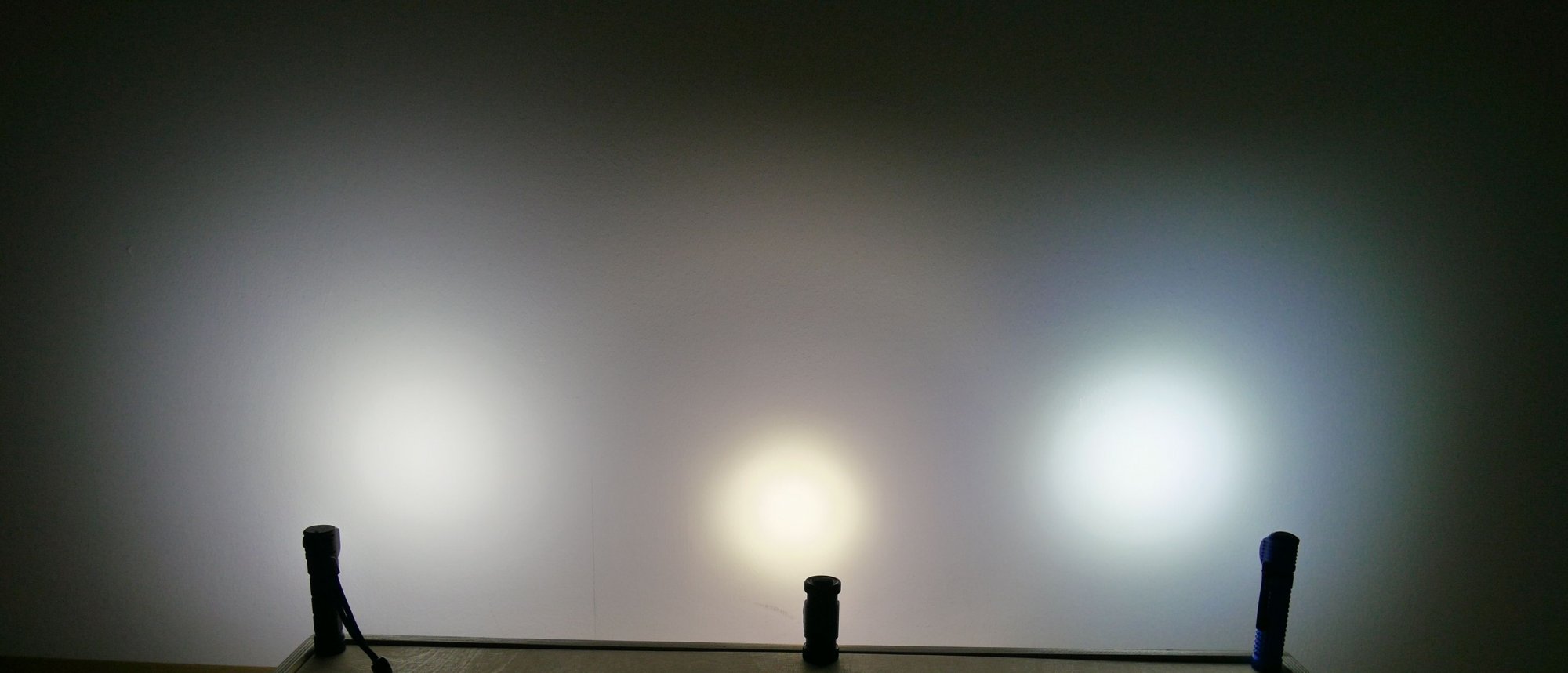

Whitewall-Beamshots
Ich habe dieses Foto auf der 450/500 Lumen Stufe der Lampen gemacht, bei der Skilhunt habe ich die Helligkeit auch auf ca. 500 Lumen gestellt.
Bei den Beamshots sieht man deutliche Abweichungen bei der Leuchtcharakteristik, aber auch bei den Lichtfarben. So gefällt mir die Farbabweichung und das blau-grüne Lichtbild überhaupt nicht.

Der Näherungssensor hinterlässt bei geringem Abstand einen kleinen Schatten im Beam, aber ab etwa 40 cm merkt man davon gar nichts mehr.
Links Wizard - recht Perun
Links Perun - rechts Wizard

Hier mal im Vergleich zu anderen Kopflampen:
v.l.n.r -> Perun, H2R, SP40, H1, Wizard v1
