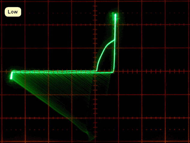

Da ich die defekte sogar behalten durfte, habe ich mir gedacht, ich gehe dem Problem mal auf den Grund. Der Fehler ist, das sie plötzlich keine Funktion mehr zeigte. Eine Messung mit dem Komponententester an den Kontakten der Treiberplatine zeigte auch nur "open loop".

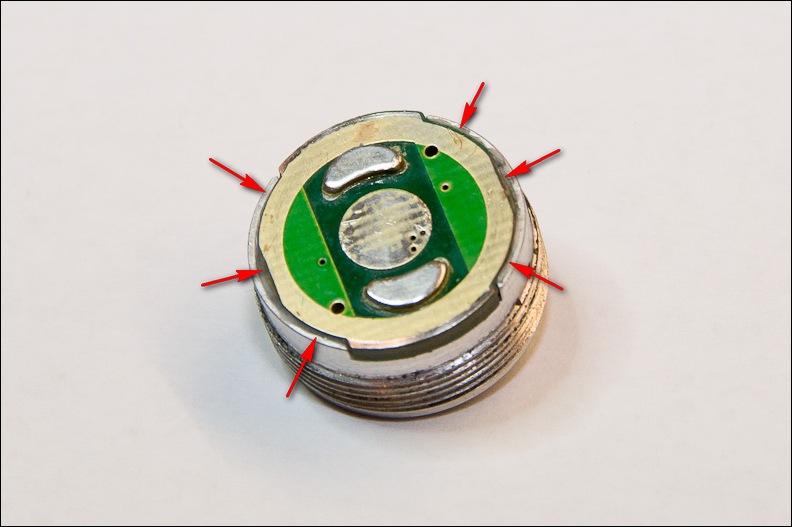

Da der Fehler also im Kopf liegt, habe ich das Ding mal auseinandergenommen. Nachdem ich das Innenleben mit einer Kombizange gelockert habe, war es ganz leicht rauszuschrauben. Drehmoment wurde nur durch Anpressen des Fingers übertragen.
Als nächsten Schritt nun gleich mal die LED vermessen und siehe da, sie funktioniert noch. :) Und nicht nur das, auch der Treiber dürfte noch irgendwie arbeiten. Zumindest ändert er durch kurzes Unterbrechen der Prüfspitzen an der LED, die U/I-Kennline.
Überlagert man die 3 Kennlinen, sieht das so aus:
Als nächstes muss ich an die Treiberplatine ran. Das Blöde ist nur, sie ist mit dem Aluträger verklebt. :mad:
Hat jemand von euch einen Tipp wie man die Platine lösen kann?
Ich hätte es als nächstes mit erwärmen versucht.

Leider hilft da wirklich nur erhitzen(richtig stark-Bunzenbrenner)
und mit einer großen Sicherungszange raus drehen.
