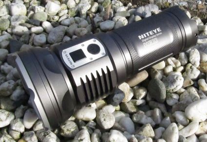

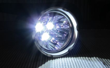

hier möchte ich euch die Niteye DDR30 vorstellen.

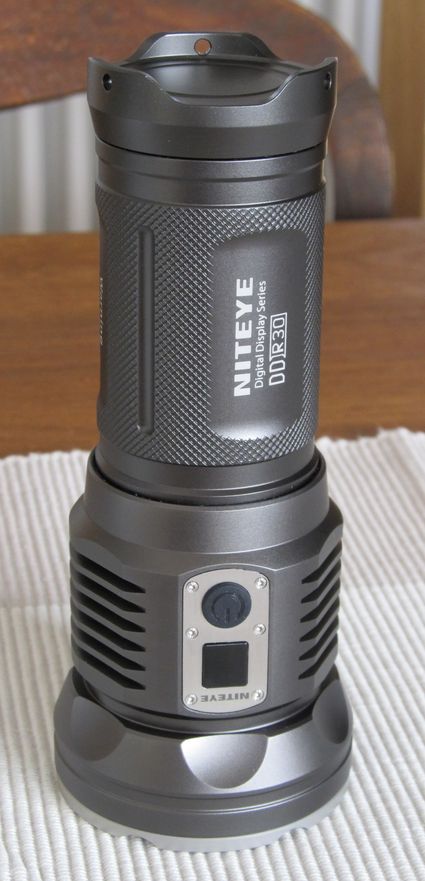

Verarbeitung: Gehäuse, Batterieträger, Reflektor, Glas, LEDs, alles sehr sauber verarbeitet und wertig.
Helligkeit: Ich habe ca. 47 KLUX @1m mit vollen AW2600 gemessen.
@10m waren es sogar 510 LUX, das wären dann umgerechnet @1m 51KLUX.
Lumenmessung (keine Gewähr für Genauigkeit)
high (Display H): 2787 Lumen
med (Display E): 425 Lumen
low (Display L): 39 Lumen
Damit dürfte sie von den Lumen etwa auf dem Niveau der Thrunite TN30 XM-L2 liegen, denn die alte TN30 hatte nach meiner Messung etwas weniger Lumen.
Die Eigentümer der Nitecore TM26 müssen somit nicht fürchten, dass sie Lumenmäßig verblasen werden.
Output je € bietet die Niteye DDR30 allerdings viel mehr als die TM26.
Der wesentliche Vorteil gegenüber der Thrunite TN30 liegt nach meiner Ansicht in der Ladezustandsanzeige.
Und ich mag die Bedienung über den Taster mehr als über den Drehring.

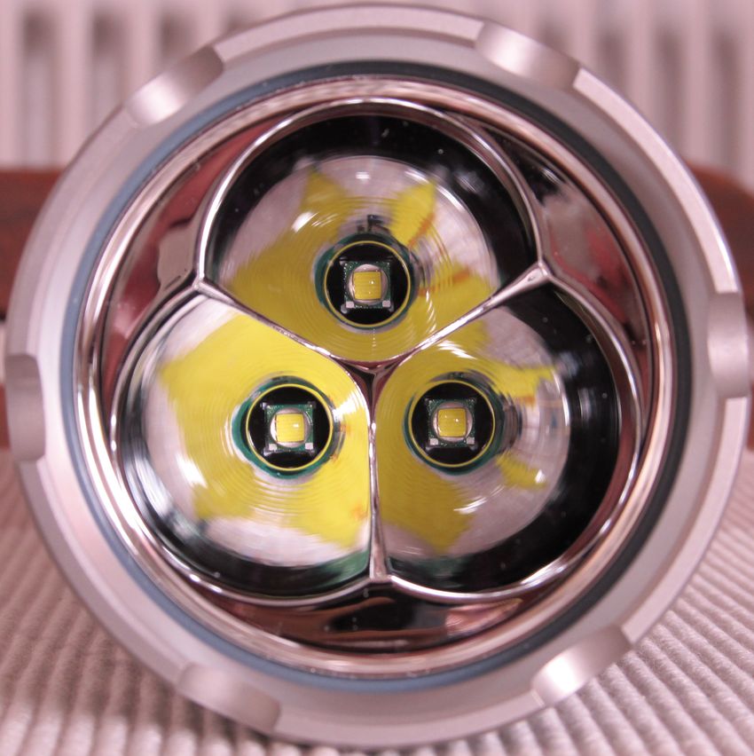

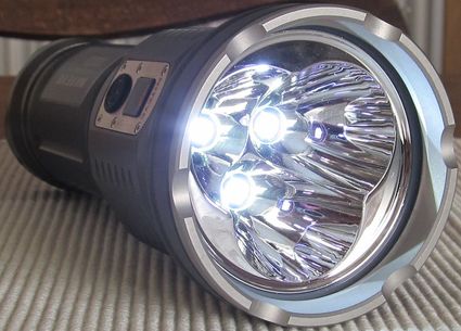

Beamqualität: Ist typisch für einen größeren Reflektor mit mehreren LEDs nichts für Weißwandanleuchter ("Mickymausbeam mit Ohren" - damit hatte ich schon vor dem Kauf fest gerechnet, daher stört es mich nicht weiter, denn ich habe die Lampe gekauft, weil sie draußen hell machen soll).
Unregelmäßigkeiten im Beam sieht man auch auf asphaltiertem Feldweg, dennoch finde ich die Ausleuchtung für meinen Einsatzzweck sehr praxistauglich.
Ich würde die Ausleuchtung als gut gewählten Kompromiss zwischen Flooder und Thrower bezeichen, weil die Lampe für einen Flooder wirklich noch eine sehr gute Reichweite hat.
UI: hell, mittel, dunkel finde ich sehr sinnvoll als Schaltreihenfolge, gestartet wird allerdings immer auf hell, da hätte ich mir dunkel beim Einschalten gewünscht, aber was besser ist, das ist Ansichtssache und hängt vom jeweiligen Einsatzzweck ab.
Ein/Aus=2 Sekunden halten
Momentlicht=kürzer als 2 Sekunden drücken
Wechsel der Leuchtstufe=kurz drücken
Strobe=Doppelklick
Der Daumenschalter lässt sich sehr gut bedienen (auch mit dicken Handschuhen), das ist gegenüber der Drehringsteuerung für mich ein Vorteil,
weil ich die Lampe bei der Runde mit dem Hund immer mit einer Hand bedienen muss.

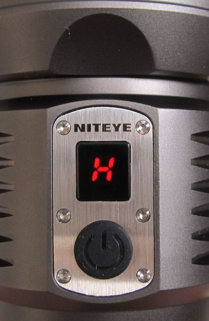

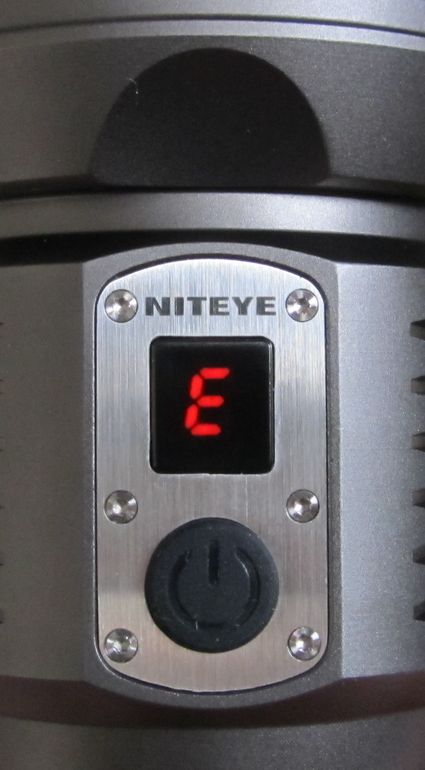

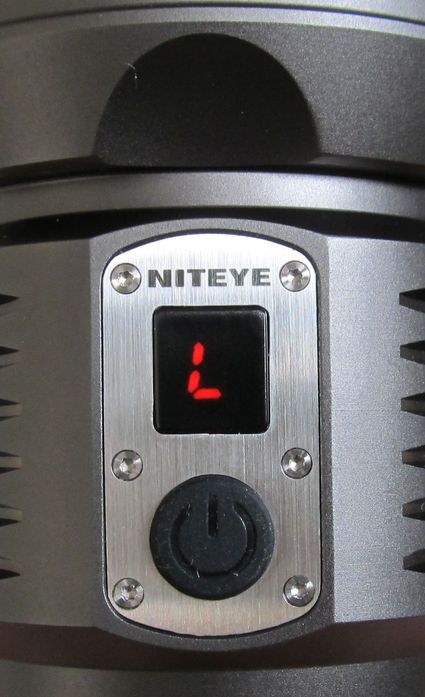

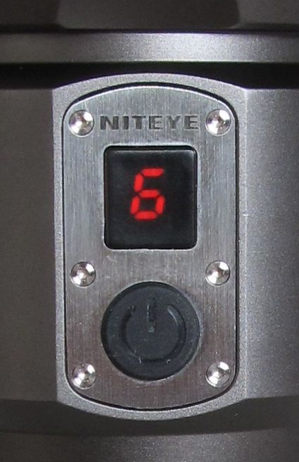

Display ist sehr gut ablesbar, sowohl für Kapazitätsanzeige (0-9), als auch für Helligkeitsstufe, wobei man die auch sehr gut ohne Anzeige auseinanderhalten kann.

Info zur Regelungsqualität mit AW 2600:
Bei Ladezustandsanzeige 9(voll) 47 KLUX @1m
Bei Ladezustandsanzeige 8-6(voll) nicht getestet, weil vermutlich relativ wenig Änderung.
Bei Ladezustandsanzeige 5 (nach Abkühlpause) 46,2 KLUX @1m (Akkuspannung dann ohne Last 4.00 Volt)
Bei Ladezustandsanzeige 4 (nach Abkühlpause) 46,0 KLUX @1m (Akkuspannung dann ohne Last 3,90 Volt)
Bei Ladezustandsanzeige 3 (nach Abkühlpause) 46,0 KLUX @1m (Akkuspannung dann ohne Last 3,85 Volt)
Bei Ladezustandsanzeige 2 (nach Abkühlpause) 45,0 KLUX @1m (Akkuspannung dann ohne Last 3,80 Volt)
Bei Ladezustandsanzeige 1 (nach Abkühlpause) stetig fallender KLUX (Akkuspannung dann ohne Last 3,7 Volt >weiter fallend)
Bei Ladezustandsanzeige 0 blinkt diese sofort und die Lampe schaltet auf Low runter. (Akkuspannung dann ohne Last 3,47 Volt)
Insgesamt bin ich von der Regelungsqualität angenehm überrascht, weil über einen sehr weiten Bereich der Gesamtlaufzeit nach Abkühlpause immer wieder fast die volle Helligkeit abrufbar ist.

Gibt es eigentlich irgend eine Möglichkeit herauszufinden, welche Displayanzeige für welche Akkuspannung steht? Da muss ja der Spannungseinbruch unter Last einbezogen sein, oder?
Beste Grüße
h!fisch
21 November 2012
1.832
468
Besten Dank für die Bilder! Die Spannungsdifferenz zwischen Anzeige 9 und 5 ist ja gering. Versteh ich nicht.
VG Robert
cuxhavener
7 März 2010
19.283
8.130
Olight Shop
Vielleicht ist die Anzeige proportional zur Akkuspannung, aber nicht zur Akkukapazität.
Ich denke, im mittleren Spannungsbereich wird die Anzeige dann langsamer fallen.
Später gibt es dann mal Spannungsinfos zu den Anzeigen unter 5.
h!fisch
21 November 2012
1.832
468
Wenn die Anzeige proportional zur Spannung wäre, würde sie doch nicht bei 4,00V schon "5" anzeigen (?).
Zeigt die Anzeige auch im Low-Mode 5 an bei 4,00V?
h!fisch
21 November 2012
1.832
468
Die Ladezustandsanzeige verändert sich beim Wechsel der Leuchtstufen nicht.
Komisch, dann frag ich mich echt nach welcher Pfeife sie tanzt :D
Ich hatte geglaubt, dass die Anzeige deutlich sinkt, wenn unter der Last eines zu 3000lm äquivalenten Stromes die Akkuspannung einbricht.
Vielleicht misst die Lampe nur die Ruhespannung aber selbst dann macht die "5" bei 4V keinen Sinn. Oder sie misst die Spannung nur im großen Abständen oder sogar nur beim Einschalten (?)...nein das glaube ich nicht. Hmm..wer weiß.
Vielleicht sitzt auch ein Chinese drin und drückt mit verbundenen Augen wahllos Tasten von 0-9.
Danke soweit Klaus :)

Vielen Dank! Ich finde, das sieht eigentlich ganz logisch aus. Allerdings sieht man in der linken Tabellenhälfte, dass zumindest die zeitlichen Abstände zwischen den Anzeigenwechseln sehr unregelmäßig sind. Mal 2min, mal 8min. Aber das hängt sicher vom Nutzungsverhalten ab. Hier wurde ja glaube ich immer wieder auf High zurück gestellt. In der Continous-Spalte ist es ähnlich. Aber prinzipiell kann man glaube ich erkennen, dass mit sinkender Akkuspannung die Anzeige langsamer zurück schaltet.

Anzeige "1" schon bei 3,7V Ruhespannung? Finde ich ja bemerkenswert.
Vielen Dank für die Ergänzungen, welche ein wirklich aussagekräftigen Eindruck der Lampe erzeugen!
cuxhavener
7 März 2010
19.283
8.130
AW gibt im CPF für die 2600er an:
3.8V – 30%
3.5V – 0%
Insofern liegt die Anzeige (1) für den von mir benutzten 2600er AW-Akku bei 3,7 Volt (weiter fallend im Anzeigebereich (1)) dann vielleicht garnicht so falsch.

Habe die Lampe heute auch mal bis auf Anzeige 0 entladen.
Das Ergebnis habe ich im Review ergänzt.
