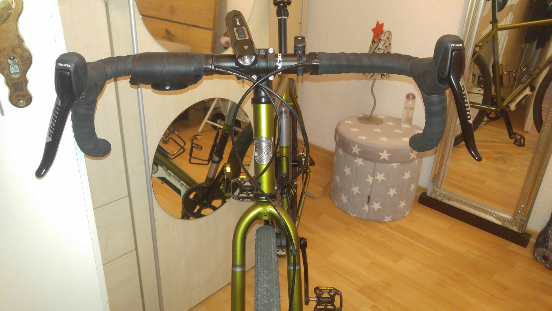

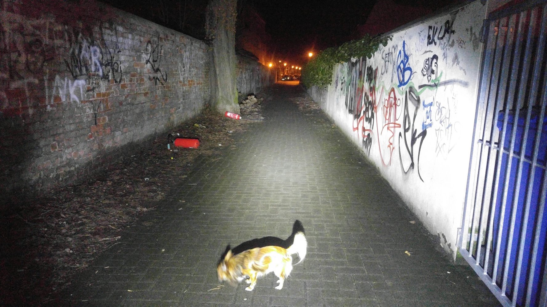

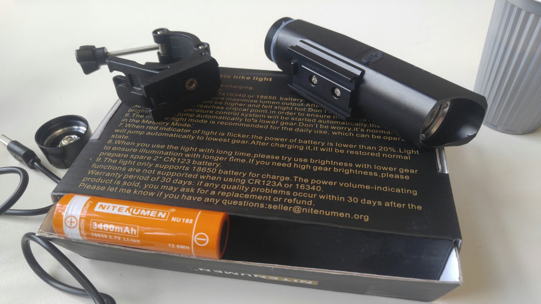

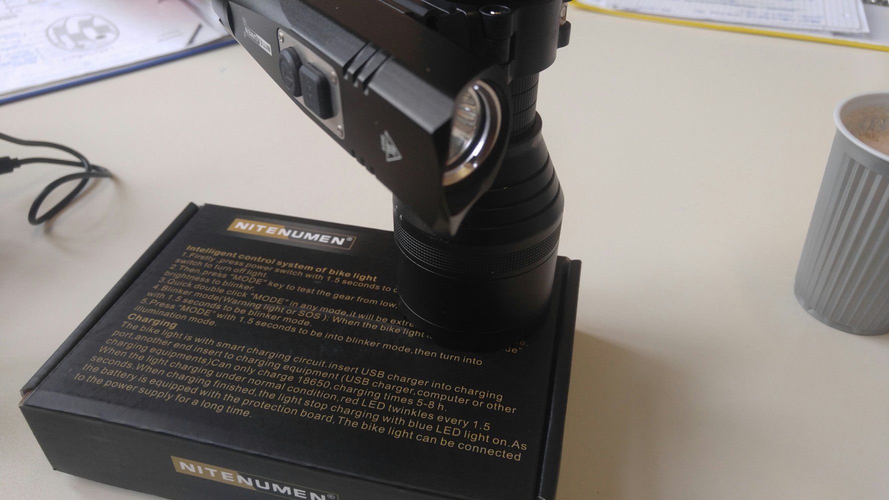

  1. Zur Zeit gibt es die Nitenumen X9 bei Amazon für 10€, die mit einem beachtlichen Gewicht von 140g ohne Akku zu Buche schlägt (fenix bc-30 160g). Hier ein Review zu den ersten Eindrücken.
    Sehr sehr schönes Leuchtbild ohne blendenen Spot mit weitem Spill kann auch gut weit nach unten gerichtet werden oder einfach abgeblendet.
    +Akkustands-/Ladeanzeige (blau/blaublinkend/rot/rotblinkend)
    +2Schalter UI
    Moonlight-low-middle-high-extrem->(moonlight)
    +einwandfreie Druckknöpfe butterweich mit gutem Feedback und unverzüglicher Reaktion
    +Glaslinse
    +sichtlich abgeschwächte Blendwirkung durch Dach
    +Versteckte Sondermodi
    +MicroUsb Ladebuchse/automatisch beendeter Ladevorgabg wenn voll
    +Sattes Einklicken
    +fest gummierte Halterung auch für extrem dicke Lenker problemlos
    +Nitenumen Akku (nur button top), Ladekabel, Ersatz usbKappe/Dichtring
    +Halbe Drehung an Endkappe trennt Akku
    +Gutes Gewinde, Dichtring ungefettet
    +Wärme- und Akkustandsdimmung
    +gute Wärmeableitung heute keine Wärmeprobleme beim Entladen auf extrHigh
    /gewicht

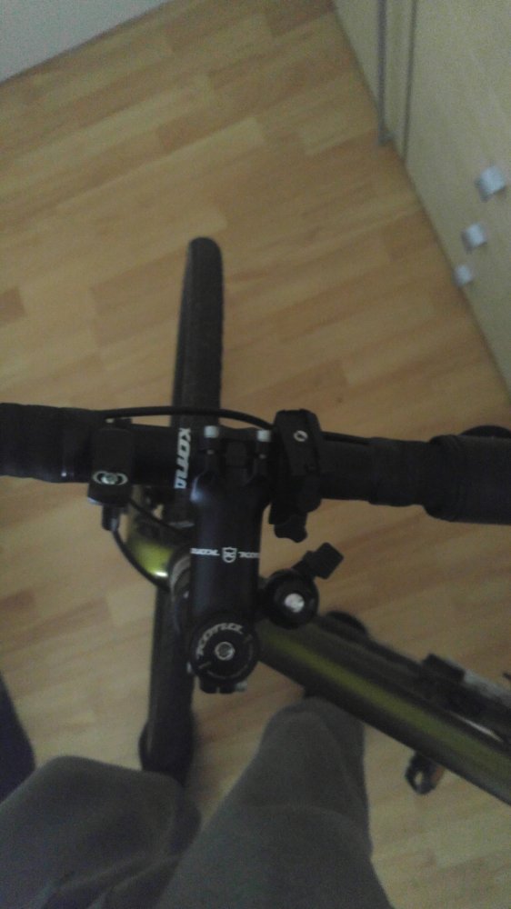

    /Leichtes wackeln auf der Schiene (sicher einfach zu beheben)
    /seitliche verstellung relativ grobes Raster (Bild zeigt erste Stufe)
    /Halterung erfahrungsgemäß nur so fest wie unbedingt nötig anziehen
    /Lampe ließ sich erst nach 1min Powerbank out of the Box starten
    /Während Laden keine Betrieb möglich
    /stvzo Zulassung ist nicht
    1,5s Powerbutton aktiviert Lampe im letzten Modus, 1,5s Modi schaltet SOS und varierendes Strobo hinzu.
    Auf der Packung wird mit Power Doppeldruck aktiviert "high" geworben aber könnte auch ein anderes Modell betreffen, da meine Lampe sonst fehlerfrei funktioniert und überall nur 3+2 Modi aufgeführt sind.
    Ich fahre ja viel mit dem Gravel im Wald und im Dunklen sowie zur Arbeit, wollte nie eine Lampe mit externem Akku damit ich alles schnell entfernen kann.
    Morgen nochmal Beamshots im Garten, die jetzigen sind mit iso50 1/30 aufgenommen (LG V10) und kommen mMn richtig gut rüber.
    Die kleine Sofirn Sp31 wiegt nur 70g und ist etwas dunkler, denke es haut hin mit den 1000zu1000+ Lumen wenn ich mich noch recht an die verlorene Thrunite erinnere.
    Wasserdichtigkeit wird sich auch bald zeigen, Gewinde wird gleich gefettet. Lade momentan im Liitokala Lader, Ladezeiten Lampe werden nachgetragen.
    Trotz aller Bewertungen zeigt sich die Lampe außerordentlich fest und massiv verarbeitet und sollte der Halter auf Waldwegen kapitulieren schreibe ich Amazon an oder nehme die Schraubverbindung für einen massiveren Halter her.

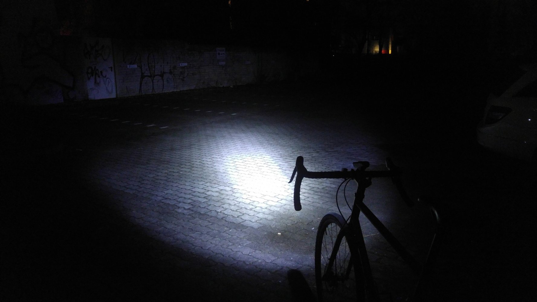

    Hier habe ich den Autoschlüssel hinten untergelegt, blöde Stelle weil der Boden an Rasen hochkommt:
    20180311_001848-2656x1494.jpg erstes Akkuladen in kaum 4h mit QC Netzteil müsste das gewesen sein. Rotes Blinken bis dauerblau (voll) schnelles rotes Blinken wenn zB Akku getrennt.
    Demnächst nochmal am Rad, wer viel Licht braucht bekommt vielen für den Preis. Bei mäßigem anwinkeln guter Blendschutz - beginnt der Spot 2m vorm Rad glaube ich. Abgeblendet sollte das kein Problem sein und wesentlich besser als eine TaLa. Die vergleichbaren, teuren Plastedinger mit speziellem Reflektor sind dann halt auch wesentlich teurer, eine Xanes Banggood Lampe mit touch und 600Lumen gibt es noch inin d Preissegment. Würde dazu gerne beamshots sehen. Sicher geringere Akkuleistung

    Gestern mal kurz raus ins Wetter,erster Test am Rad: man muss schon aufpassen einen guten Kompromiss aus zu nah und blendend zu finden, will man aber auch mal eine schnelle Runde fahren ist ganz gut wo das Licht landet, vor allem in engen Kurven hatte ich immer ein gutes Gefühl zu sehen wo ich hinfahre.
    Nur-Stadt-Fahrer können aber überlegen ob sie mit einer Xanes, zB, besser bedient sind, dass man sich keine Gedanken um die Einstellung machen muss. Wenn die Lampe keinen Hitzestau hat schaltet sie mMn auch nicht herunter aus höchster Stufe. Laufzeit muss ich noch beobachten weil im Dunkeln man schon überlegt ob einfaches high noch reicht.
    Fotos gestern ist nicht so gut geworden:
    Nach unten gestellt bis Blendwirkung sichtbar reduziert, Übergang ist nicht so leicht zu finden. Aber 2m vorm Rad würde ich den Spot platzieren. Bestes Sehen im Gelände ist noch n Tick höher.

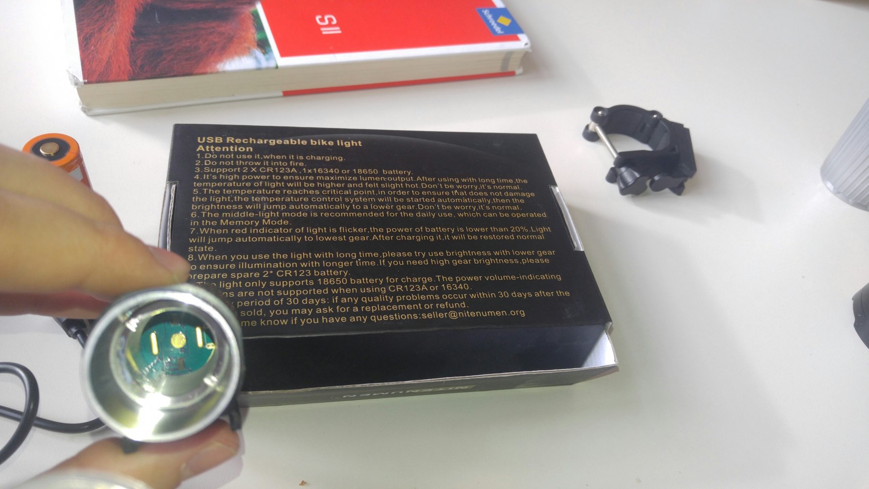

  9. Hi - habe gerade die erste meiner bestellten X9 erhalten, ausgepackt, begutachtet, nen frischen Akku reingepackt und gemessen.
    Der mitgelieferte Akku war mit 4,08 Volt bereits sehr ordentlich vorgeladen.
    Kleine Messung
    1) ca. 7.150 lx
    2) ca. 720 lm
    Ansonsten macht die Lampe einen sehr robusten und gut verarbeiteten Eindruck - das Gleiche gilt für die Halterung, die allerdings nicht
    aus Aluminium, sondern aus Kunststoff gefertigt ist.
    Leider hat das Ganze etwas zuviel Spiel und wackelt - läßt sich beheben.
    Die Beschreibung der Lampe von DEFYBRILLATOR kann ich vollumfänglich bestätigen !

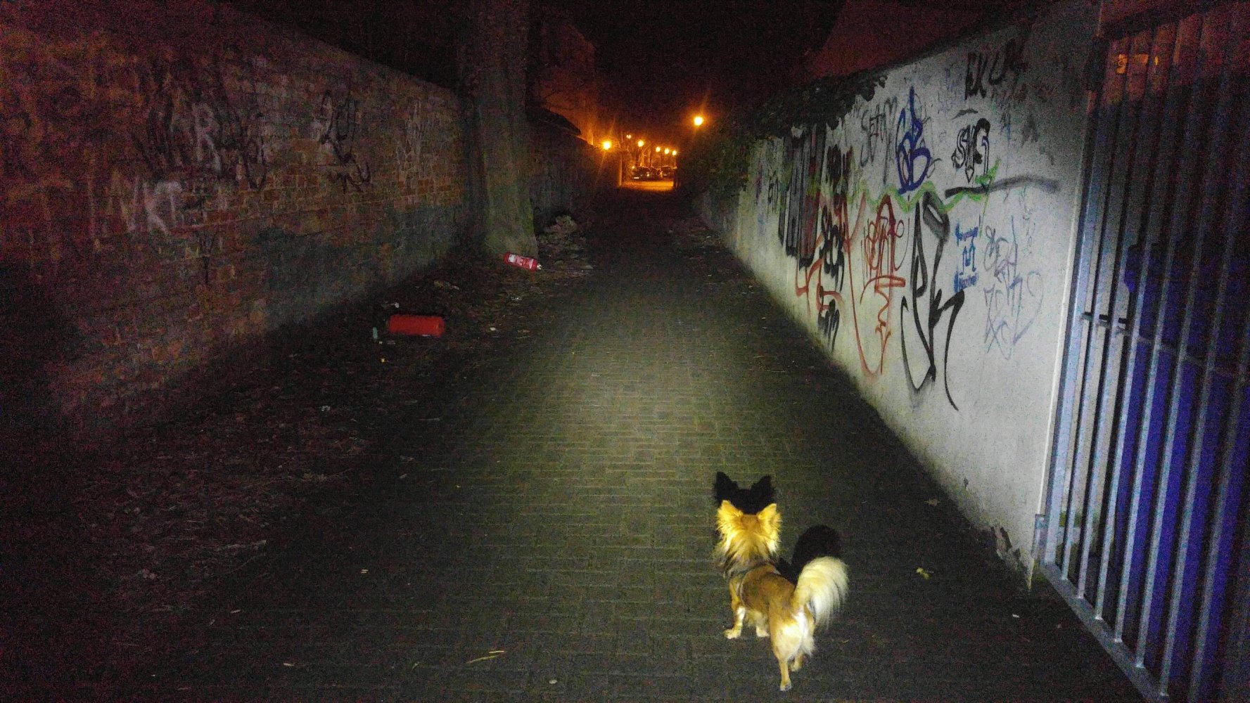

  11. Hi - hier drei, gerade ohne Aufwand, gemachte Vergleichsfotos der X9 und der G20.
    Die komischen Verfärbungen sind in natura nicht zu sehen.
    X9
    G20
    Beide zusammen
