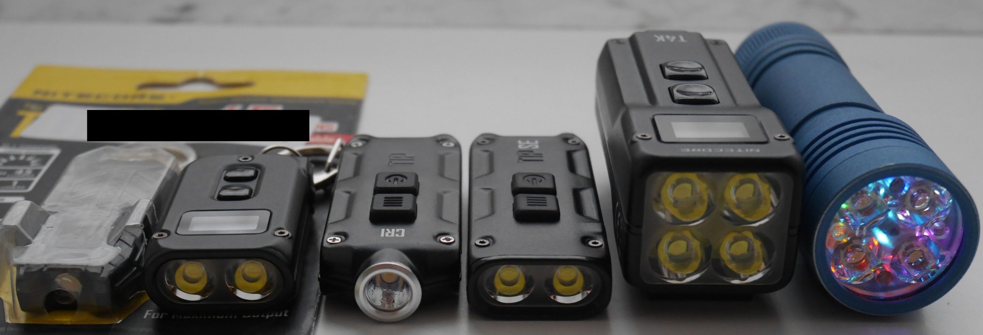

Vergleich zu anderen Schlüsselbund-Lampen

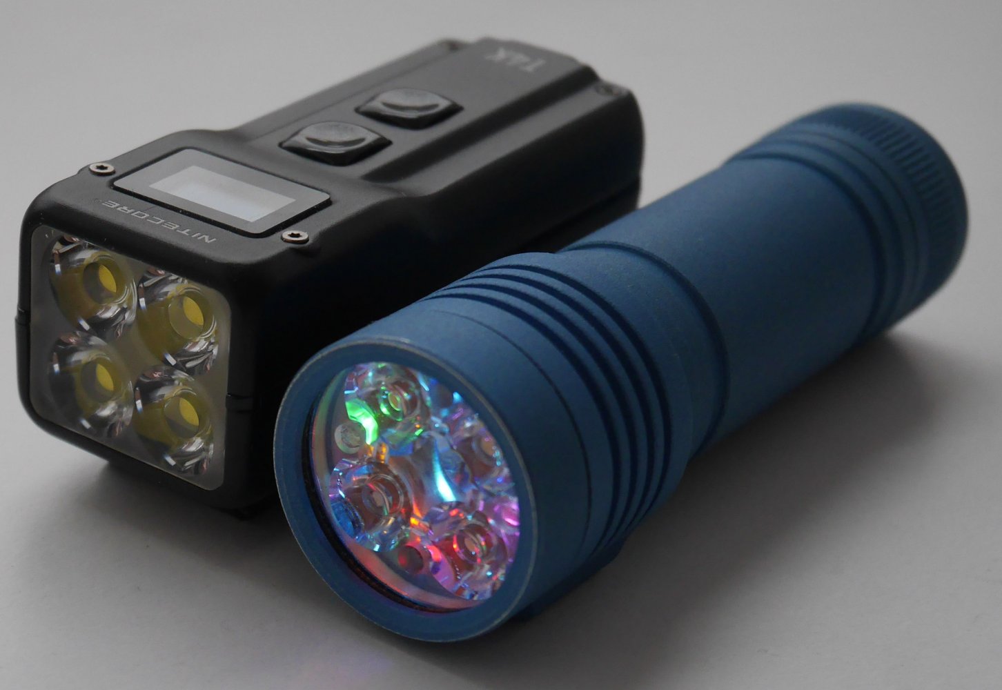

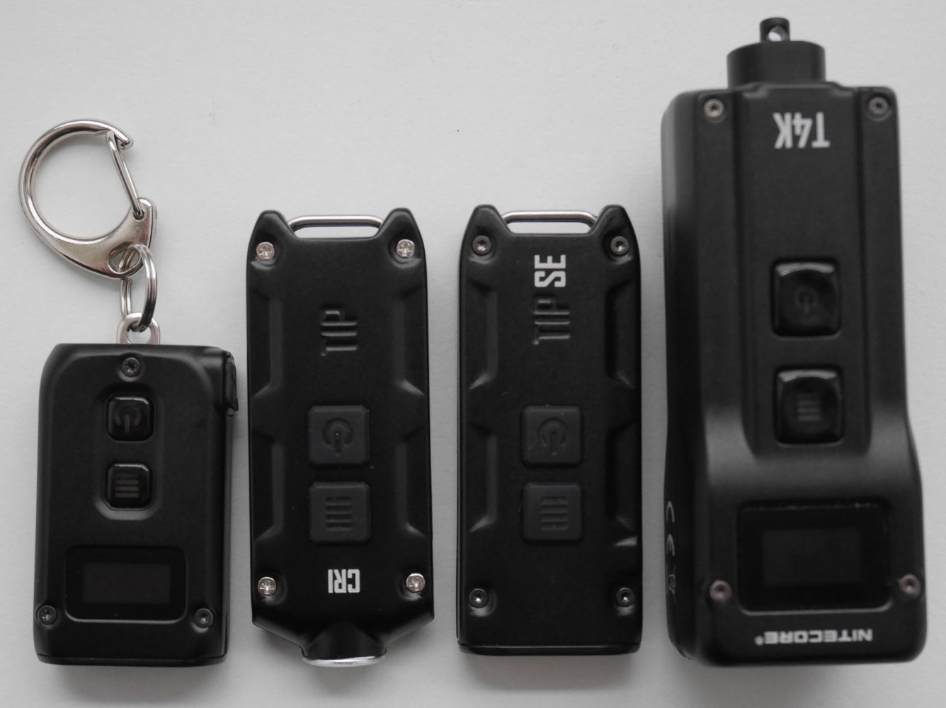

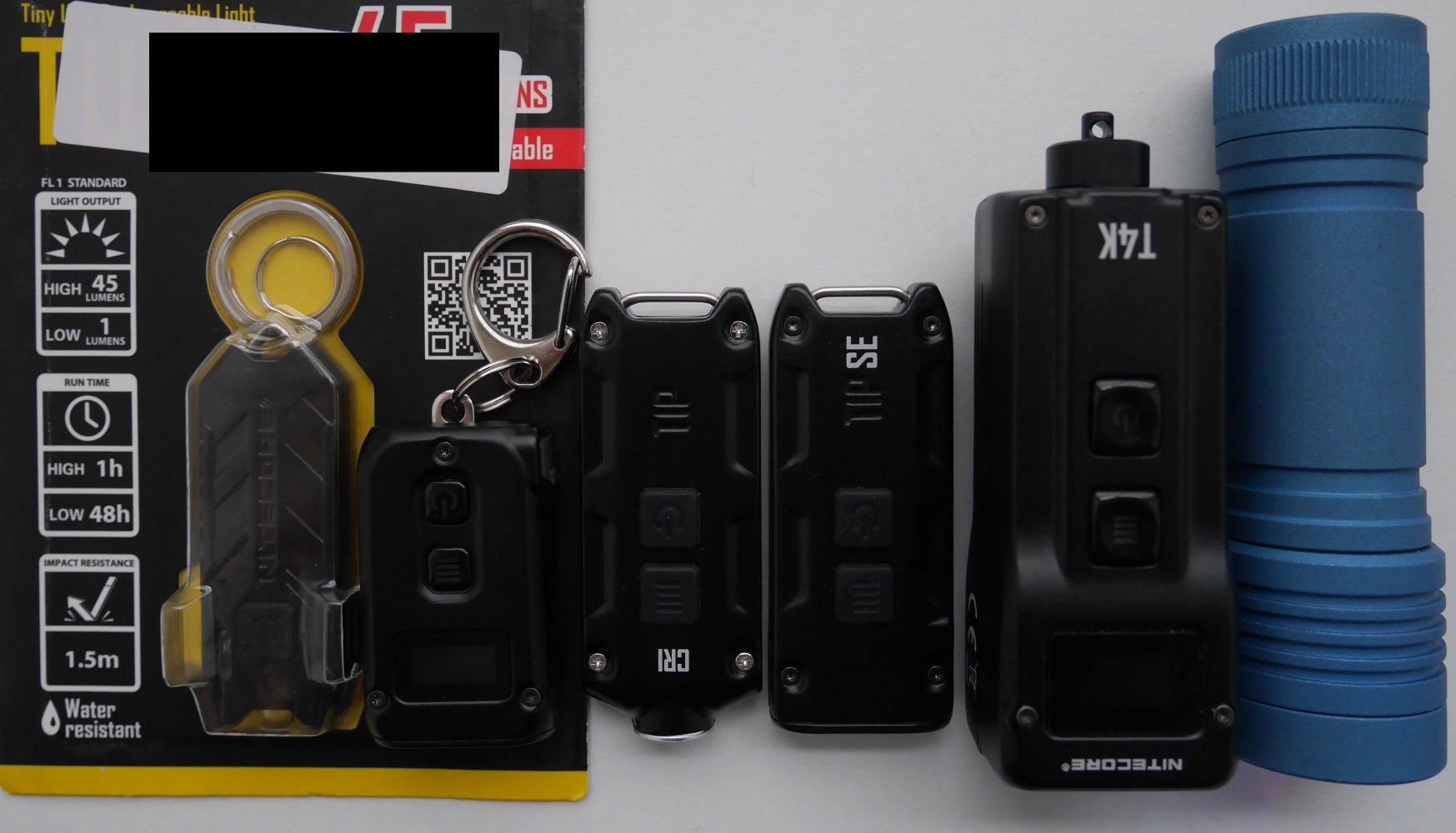

Hier zuerst ein Größenvergleich:
Die Tini2 hat mich überrascht wie niedlich die ist. Aber wer die T4K als Schlüsselbundleuchte bezeichnet, bezeichnet eine Acebeam X65 auch als EDC Lampe.
Interesant finde ich auch das alle Lampen ungefähr die gleiche Dauerbetriebsfeste Stufe von ca. 200 Lumen haben. Bei der T4K wäre mit Sicherheit noch mehr drin. Aber die 200 Lumen reicht in der Regel aus um Licht vor den Füßen zu haben. Es ist beeindruckend wenn dann die 4000 Lumen gezündet werden.

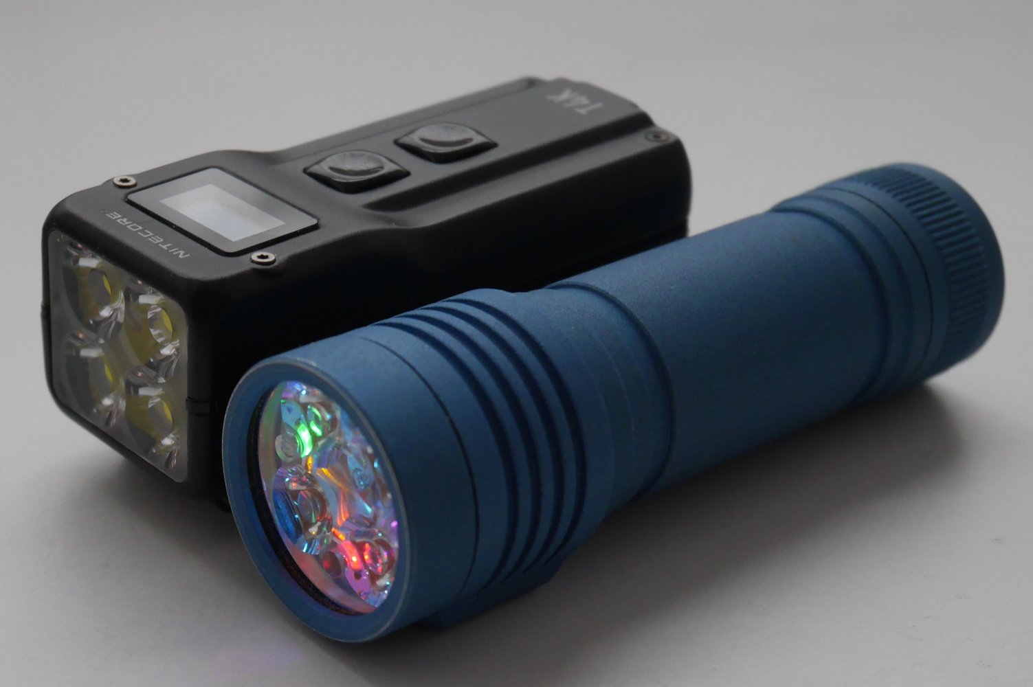

Jedoch hat sie ein tollen Clip und hält gut an einer Basecap.
Also als provesorische Kopflampe ist sie ganz ok. Aber für das Geld ist das zu wenig Nutzen für mich. Dafür ist der Spaß- und Spielfaktor ganz groß, durch das tolle Display. :thumbup::klatschen:

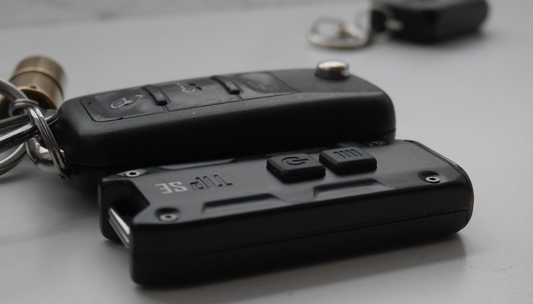

Mir gefällt das schnell die Spannung kontrolliert werden kann oder ein Minutengenau gesagt wird wann man im Dunklen steht.
Jedoch kann die kleine Tini2 das auch, hat die selbe Dauerleistung ist aber kleiner, kann nur nicht die Leistungsspitze

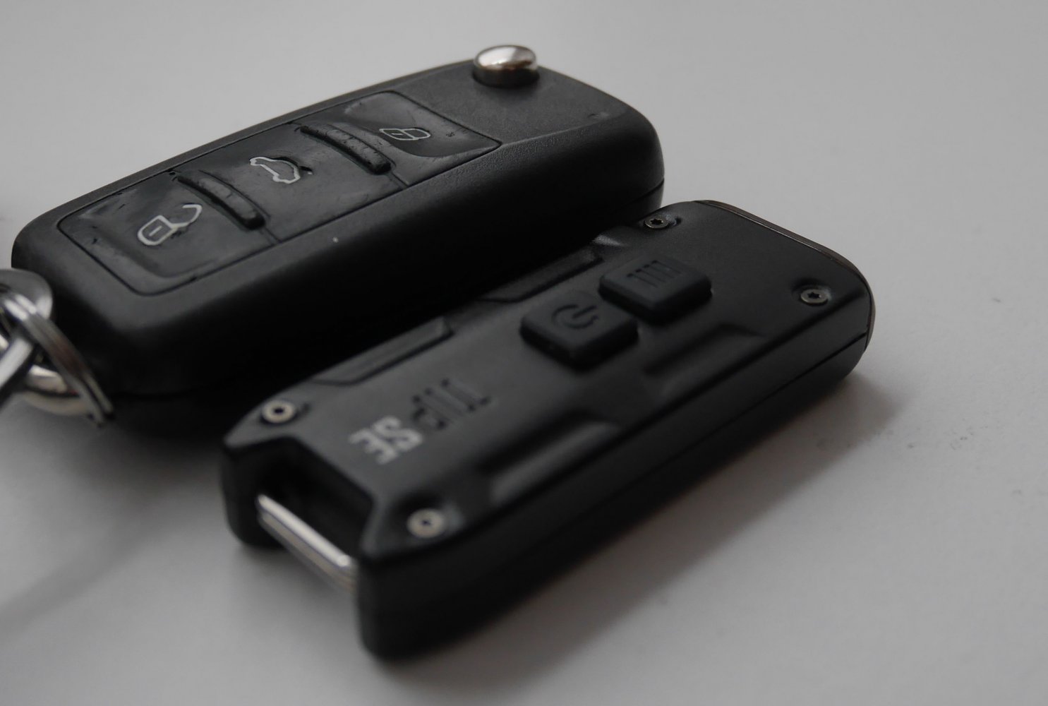

Die Tini2 ist doppelt so groß ist, als meine aktuellen Schlüsselbundleuchten. Hat aber auch so viel Leistung und Ausdauer wie zwei und dazu noch den höhrern Spaßfaktor.

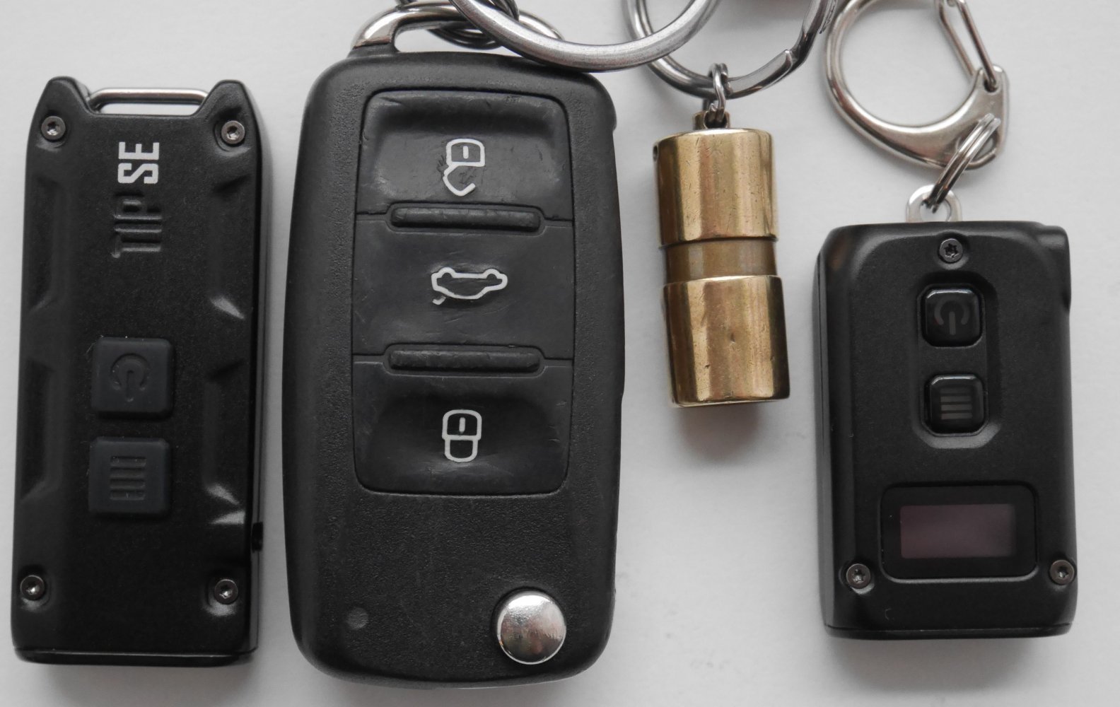

Aber da ich gerne mein Schlüsselbund funktional und minimal halte, würde sie mir auch nicht am Schlüsselbund kommen. Da ich auch Angst hätte, dass nach ein paar Monaten das Display so zerkratzt ist das nichst mehr erkannt wird.
Jedoch als Notfalllampe die man immer dabei hat, kann ich mir die schon vorstellen.

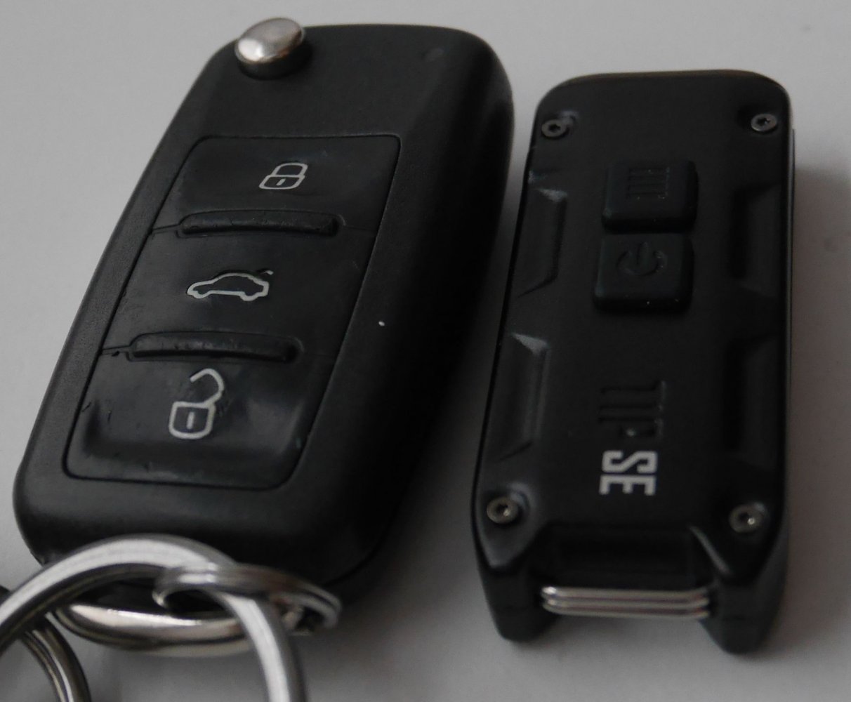

Sie verschwindet perfekt in der "Uhrentasche" die die meisten Jeanshosen aus unerfindlichen Gründen noch haben.
(Nein, das ist kein Kratzer auf dem Display, nur eine Spiegelung. :D)

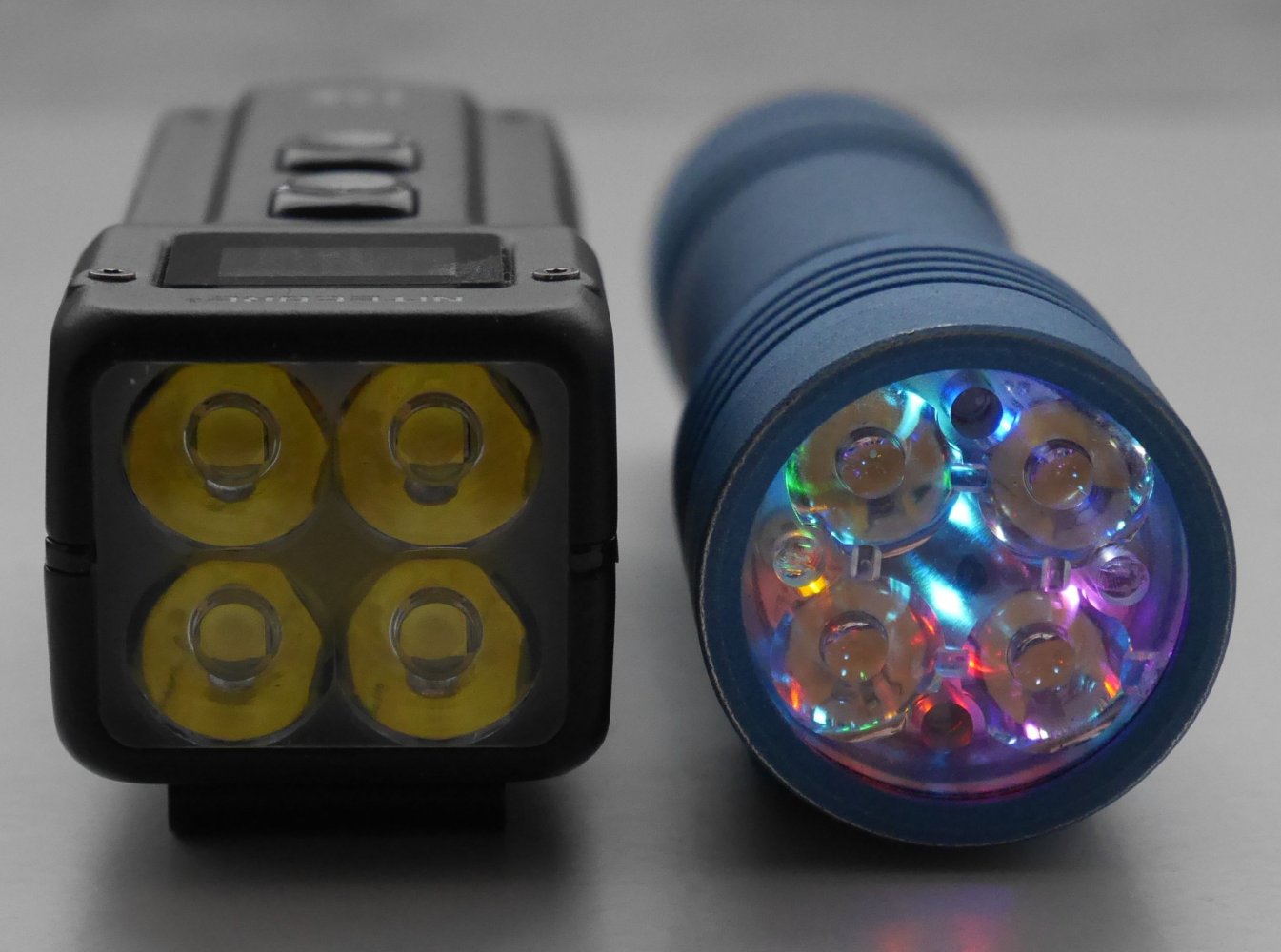

Mit 45 Minuten bei 200lm kann man den nach Hauseweg finden. Als Notlampe absolut ausreichend und in der Uhrentasche fällt sie nicht auf.
Aber da ist auch die Gefahr, dass man sie vergisst und mit durch die Waschmaschiene geht. Das wollte ich aber nicht ausprobieren. :D

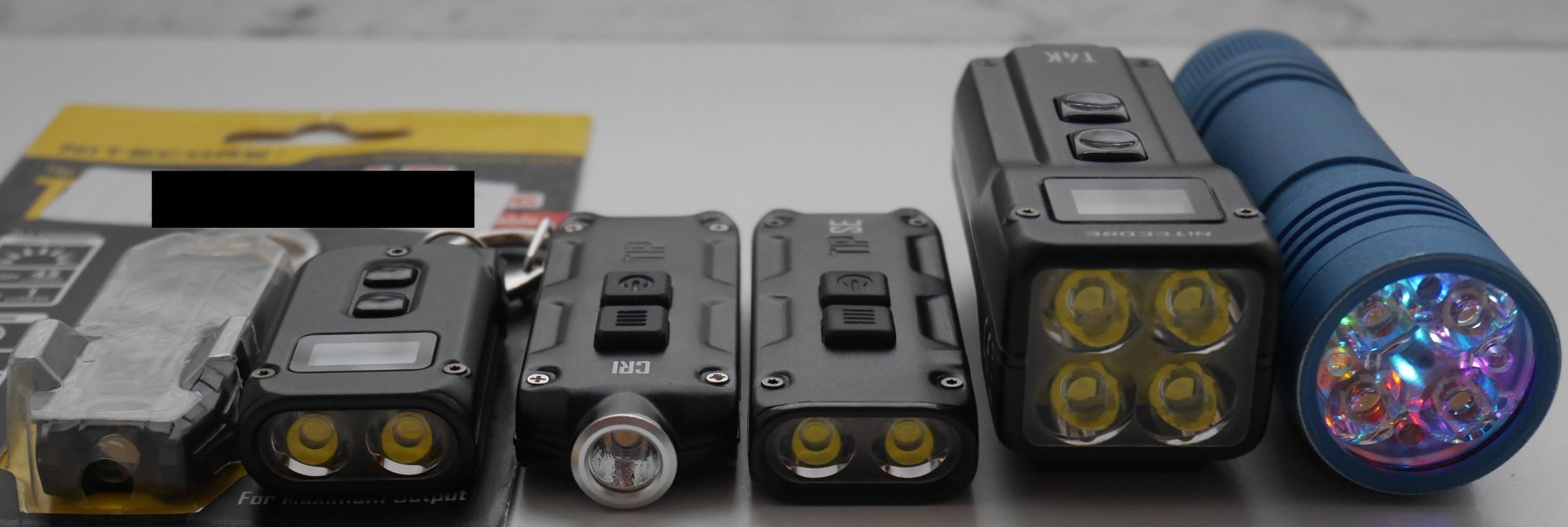

Hier noch ein kleiner Vergleich zu der Manker ML03 die auch zwei Optiken besitzt und so ein wenig wie der große Bruder aussieht.

Nitecore TipSE
/ zweimal Osram P8 LEDs
- Gegenüber der T4K und der Tini2 mit ihren schicken Displays fällt die TipSE vom UI doch etwas ab.
- Für mich nicht wirklich eine Schlüsselbundlampe. Für EDC ist sie mir zu klein.
- Für den Lockout-Mode muss man den Plastik-Clip etwas umständlich über den Tastern montieren.
- Der Plastik-Clip ist für dicke Schirme (hier: 4mm) von Kappen auf Dauer vermutlich nicht dauerfest, da er ganz schön aufgebogen werden muss. Er kann bei so einem Versuch auch noch vorne über das Leuchtende der Lampe rausflutschen, sprich: Clip und Lampe trennen sich.
- BDA: "Betriebsanzeige": hiermit ist die Hinterleuchtung der Taster gemeint, nicht die LEDs vorne.
Hatte mich eine Weile gewundert, warum ich vorne nichts sehe.
Auf Englisch ganz vorne in der BDA wurde es mir dann klar: "Power indicators beneath the switches indicate the remaining power."
/ derzeitiger Preis: so um die 40€
Nitecore Tini2
+ gutes Display, ist klasse, zu sehen, welche Lumen?, für wie lange noch?, Lockout-Mode 1 oder 2?, Daily- oder Demo-Mode?, ...
+ schöne kleine Lampe, das ist für mich eine Schlüsselbundlampe!
- Demo-Mode (schaltet nach 30 Sekunden ohne Tastenbedienung die Lampe aus):
BDA: "Der Countdown wird auf dem Display angezeigt."
Stimmt nach meiner Beobachtung nur für die ersten 10 der 30 Sekunden, "21" ist die letzte Zahl, die vom Countdown unter dem Uhrensymbol sichtbar ist, danach schaltet sich das komplette Display dunkel. 30 Sekunden nach der letzten Tastenbetätigung schaltet sich die Lampe unabhängig vom dunklen Display ab.
+ Nachtriggern: Innerhalb der runterzählenden 30 Sekunden ist durch Betätigen des Mode-Buttons (=Helligkeit der Lampe verändern) ein Nachtriggern möglich,
sprich: die 30 Sekunden starten dann neu, Display ist dann wieder für 10 Sekunden eingeschaltet, für 20 Sekunden nicht,
usw., usw., s.o.
-Unterschiedliche Begriffe
BDA: "Ultralow"-"Low"-"Mid"-"High"
Display: "LV.1"-"LV.2"-"LV.3"-"LV.4"
/ derzeitiger Preis: so um die 43€
/ mit dem optionalen TINI2-USB-STAND-Ladekabel (6,90€) kann man an der Powerbank wohl besonders gut eine Leselampe draus machen, war aber nicht dabei
Alle drei Lampen
+ USB-C-Ladebuchse
- nur kleines Loch in der Lanyardöse, man muss bei einem größeren Schlüsselbundring immer den kleinen mitgelieferten Schlüsselring dazwischen machen.

Ich hab zu den drei T´s aus dem Passaround noch meine TUP mit dazu genommen, die ja der T4K sehr ähnlich ist, bzw. deren Vorgänger.
Schalterposition ist mir bei allen zu weit hinten, vom Verhältnis am besten ist da natürlich die TIP SE.
Alle 4 haben deutlich unterschiedliche Druckpunkte. Die T4K hat einen sehr weichen Druckpunkt, die TIP SE einen recht strammen, die anderen zwei sind dazwischen und recht ähnlich.
Die Displays von T4K und Tini2 sind merklich heller wie das der TUP.
Die Ösen für den Schlüsselring sind sehr unterschiedlich, bei der TUP ist es ein sehr kleiner Schlüsselring, der sich quasi nicht bewegen lässt.
Bei der Tini2 ist es ein Ring der klar von der Lampe absteht, so kann man direkt was sinnvoll befestigen, ohne immer die Lampe zu beschädigen.
Bei der TIP SE ist es sehr breit und groß, so hat man jede Menge Platz um was Stabiles zu befestigen.
Bei der T4K ist die Möglichkeit die Lampe schnell abzumachen sehr schön gelöst, allerdings ist das Loch für den Schlüsselring so klein, dass man nur einen sehr dünnen Schlüsselring befestigen kann, was ich für die doch nicht mehr ganz kleine Lampe schade finde, hier hätte ein größeres Loch gutgetan.
Die T4K und die TIP SE haben den Ladeanschluss offen, also ohne Abdeckung, die Tini2 und die TUP haben eine Gummiabdeckung vor dem USB-Port. Wobei die Tini2 hier eine klare Verbesserung zur TUP ist, hier kann man die Abdeckung auch richtig gut auf machen, das geht bei der TUP richtig schwer. Die drei neuen haben natürlich USB-C, während die TUP noch mit micro-USB kommt, die ist ja aber auch schon viel älter.
Die T4K hat wohl einen 1000 mAh Akku, während sie in der kleineren und älteren TUP einen 1200 mAh Akku untergebracht haben.
Beim Laden find ich die Anzeige auf dem Display verwirrend, es wird eine deutlich höhere Spannung angezeigt, wie der Akku tatsächlich hat und dazu das Akku-Symbol, dass voller wird. Hier sollte die Spannung nicht, oder eben richtig angezeigt werden, mir würde auch nur das ladende .Akku-Symbol reichen.
Clip der T4K ist fast gleich wie der von der TUP, aber ein bisschen weiter, so dass man auch dickere Sachen einklemmen kann.
Sehr gut finde ich, dass die das UI gleich gelassen haben, denn das ist echt gut.
T4K, TUP und Tini2 sind ja von den Leuchtstufen exakt gleich, nur der Turbo variiert von 500 lm über 1000 lm bis zu 4000 lm.
Die TUP leuchtet wesentlich spottiger als die drei anderen, die T4K gleicht das was die Reichweite angeht natürlich durch brachiale Lichtgewalt zumindest im Turbo aus.
Die LEDs der T4K sind nicht ganz perfekt zentriert, was bei einen Fluter natürlich nicht stört oder gar im Lichtbild auffällt.
Ich weiß nicht so ganz was ich von den halb Transparenten Teilen halten soll. Bei der T4K ist es fällt es fast nicht auf, da es nur zwischen oberer und unterer Gehäusehälfte ist. Bei TIP SE und Tiny2 ist zusätzlich der vordere Rand halb transparent, was mich nicht wirklich stört, aber doch etwas irritiert. Ich brauch das zumindest nicht um zu merken ob die Lampe gerade leuchtet.
Meine Meinung zur T4K gerade im Verglich zu den direkten Brüdern:
Für mich ist die T4K keine Verbesserung zur TUP, da der Akku kleiner und die Lampe größer geworden ist, zudem haben beide die genau gleichen normalen Leuchtstufen und der Turbo ist nur zum Spielen/Angeben. Ich hätte die Leuchtstufen anders verteilt, so dass eine 500 lm Stufe dabei wäre, dann wäre der Turbo immer noch beeindruckend, aber die Lampe hätte für mich mehr Nutzwert.
Die TIP SE ist für mich leider komplett unbrauchbar, wegen der fehlenden Tastensperre in verbindung mit den deutlich herraussethenden Tasten. Davon abgesehen ist es die vernünftgste Lampe, aber eben ohne Display.
Die Tini2 kann man tatsächlich als Schlüsselbundlampe nutzen. Da die Tasten nicht herrausstehen, geht sich auch nicht direkt an, wenn man die Tastensperre mal vergisst.

Die Lampen waren auch bei mir. Hier nun ein kurzer Bericht:
  • Toll finde ich die Displays bei der Tini und der T4K. Auf solche Details stehe ich. Hier kann man schon die Stufe und Restlaufzeit ablesen. Bei ausgeschalteter Lampe den Akkustand.
  • 2 LEDs sind ein großer Fortschritt im Verglich zu den Vorgängerlampen, die Helligkeit ist schon beeindruckend für die Größe
  • Bei der T4K wäre eine Zischenstufe toll. Der Zwischenraum zwischen 200 und fast 5000 Lumen ist schon recht heftig. Und so hat die Lampe kaum einen Mehrwert zur Tip2 und ist zudem noch deutlich unhandlicher. Die Leistung überzeugt trotzdem, auch wenn leider nur kurz.
  • In den Bildern sieht man, dass die T4K auch deutlich größer als eine Emisar D4 ist, jedenfalls im Durchmesser. Und dies macht sie wirklich unhandlich.
  • USB C ist bei den Lampen auch ein Fortschritt zu den älteren Generationen, dieser Anschluss ist heute einfach Standard.
Lumenmessung in meiner Kugel
Lampe/StufeUltraLowLowMidHighTurboTurbo@30sec
T4K (Soll)1156520040004000
T4K (Ist)1,0916,165,12044950 (Zimmertemperatur) bzw. 4200 (ca. 5 Grad C)4590
TIP SE (Soll)130180700700
TIP SE (Ist)1,0865,1209761734
TINI2 (Soll)11265200500500
TINI2 (Ist)1,0316,376,8204513502
TIP CRI 2017 (Soll)13595240240
TIP CRI 2017 (Ist)0,626,4103247226
Turbo bei der T4K
  • Sehr beeindruckend die Helligkeit, die die Herstellerangaben deutlich überbietet.
  • Diesen musste ich für die Messung immer wieder neu starten, da sie zu heiß wurde und abriegelte, um wenigstens näherungsweise die 30sec zu messen.
  • Auch auf der Fensterbank vorgekühlt konnte ich den Turbo nicht ohne Herunterregeln/Neustart auf 30 sec. testen. Interessant war, dass dieser bei kalter Lampe ca. 5Grad C nur etwa 4200 Lumen erreicht wurden. D.h. bei diesen Temperaturen ist der Akku wohl weniger Leistungsfähig. Es scheint sich hier um ein Direct-Drive zu handeln.
Vergleichsbilder

Hier jetzt meine Meinung zur T4K.
Die anderen beiden lasse ich außen vor da nicht wirklich von der Größe vergleichbar.
Als Vergleich habe ich meine D4V2 Osram W2 mit 18350er Akkurohr genommen.
Die beiden sind von der Größe sehr ähnlich.
Die Lampe ist auf jeden Fall heller als ich gedacht habe.:thumbup:
+ Im Turbo echt sehr hell
+gleichmäßige Ausleuchtung.
+USB C
+Display
-Turbo nur 10sec (beim zweiten mal Turbo keine 10sec mehr)
-Zwischen 200 und 4000 Lumen fehlt noch eine Stufe
-nicht Wasserdicht
-Zwischen Display und Gehäuse sammelt sich Dreck.
