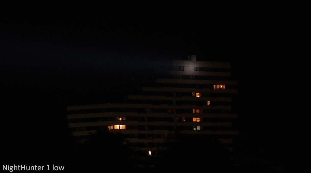

Natürlich habe ich auch ein paar Fotos der beiden Leuchten im Vergleich gemacht. Entfernung zum Ziel sind ~635m.
Die Kandidaten
und das Resultat
Im direkten (etwas unfairen) Vergleich zur MaxaBeam ist die NH1 kein Knüller, das wußte ich schon vorher, aber als echte Xenon-Lampe macht sie mir einen ziemlichen Spaß. Und die Distanz für diesen Beamshot ist alles andere als zum Posen. Wenn die Distanz nicht ganz so arg ist, leuchtet auch diese Lampe ganz schön fluffig. Deshalb, und weil es eine Xenon-Lampe ist, konnte ich keinesfalls wiederstehen sondern mußte die natürlich haben.
