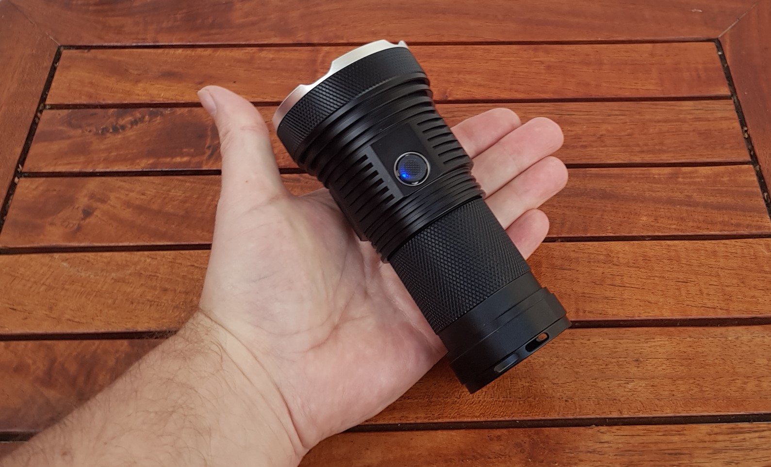

Und das ist eine Haikelite MT40 mit vier 18650 Akkus.

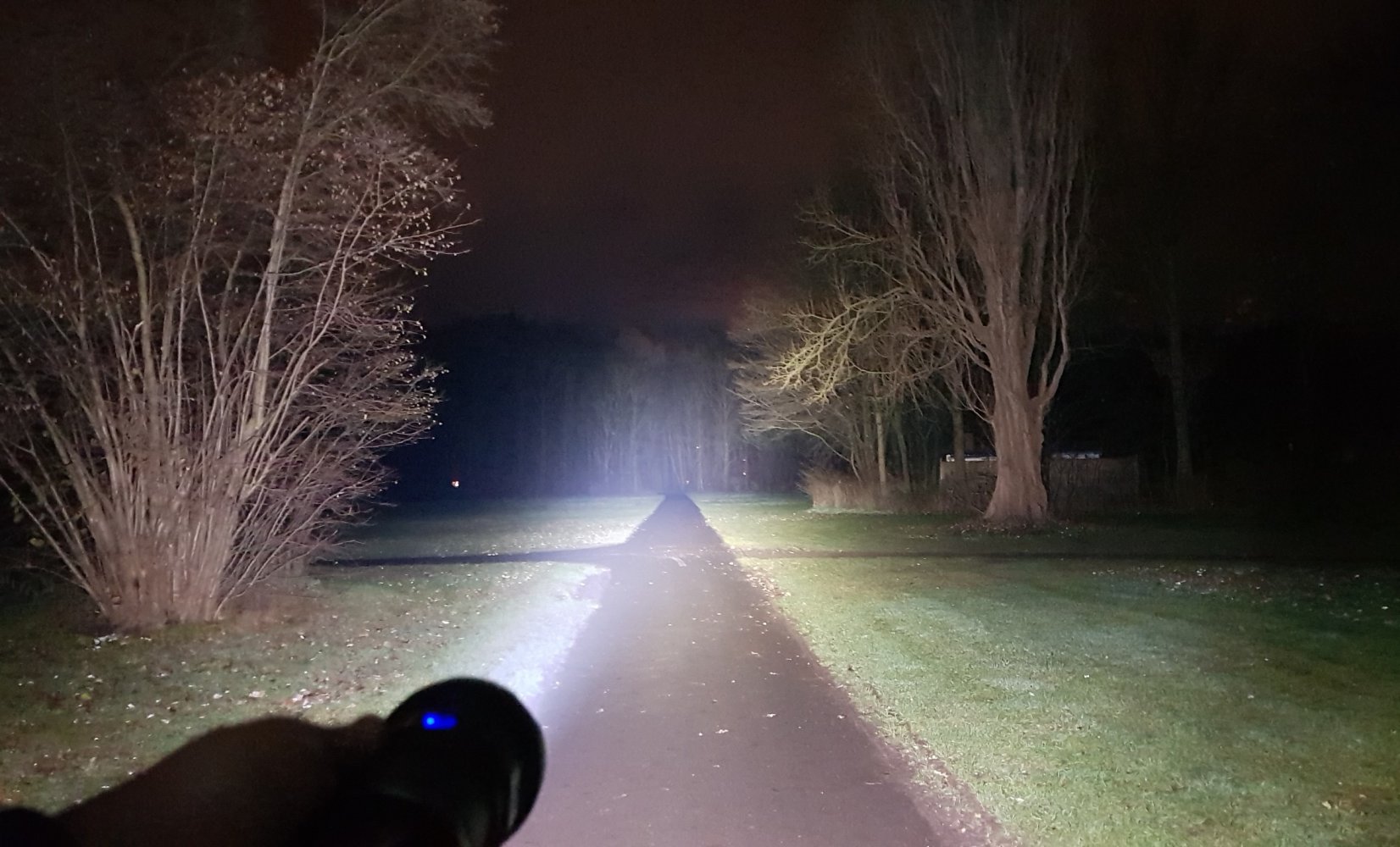

So leuchtet die MT40 mit Maximalleistung(über 8000 Lumen). Bis zur Waldkante sind es ca. 130m.
