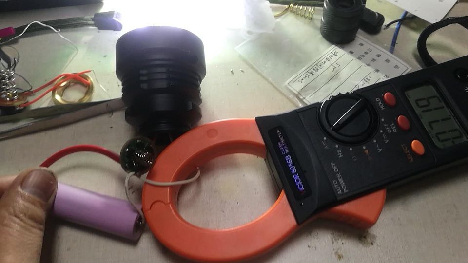

Erst mal ein hallo an alle hier. Vor ungefähr einem Jahr hatte ich zum ersten mal Kontakt mit einem Mitarbeiter von LuckySun. Daraus entwickelte sich schnell eine Freundschaft. Als er mich dann vor einiger zeit gefragt hat, ob ich bei einer Neuauflage der LuckySun D80 helfen könnte habe ich natürlich nicht nein gesagt.
Auf BLF läuft das ganze schon seit einiger zeit (http://budgetlightforum.com/node/66255). Nun wollte ich auch hier einige infos dazu loswerden.
Die Unterschiede zur originalen D80 sind:
- Der innere Aufbau wurde deutlich verändert (3mm ledshelf anstelle von ~1mm, dickere Wände, tiefer geschnittene Kühlrippen + 1 Kühlrippe mehr, Anpassungen um ein besseres abdichten zu gewährleisten
- anstelle der alten eher feinen Gewinde wird es diesmal Trapezgewinde geben
- Treiber: 20mm FET Treiber von Lexel mit Bistro UI
- LED: SST-40 5700K und eine version mit XP-L-Hi
- Federn: BlueSwordM aus dem BLF Forum bietet ja schon seit längerem wirklich gute federn zum modden an. Diese wurden als Vorbild für die neuen D80 Federn genommen.
- Reflektor LED Öffnung wurde auf 9mm verkleinert (somit ist es deutlich einfacher zu modden da es ein Standard maß für zentrierringe ist). LuckySun wird aber zu jeder Lampe auch 2 zentrierringe mitliefern (einen für SST-40 und einen für XP-L-Hi leds)
-Tailcap wurde angepasst damit die Lampe auch Tailstand fähig ist.
Hier noch ein paar Bilder zu dem ganzen.

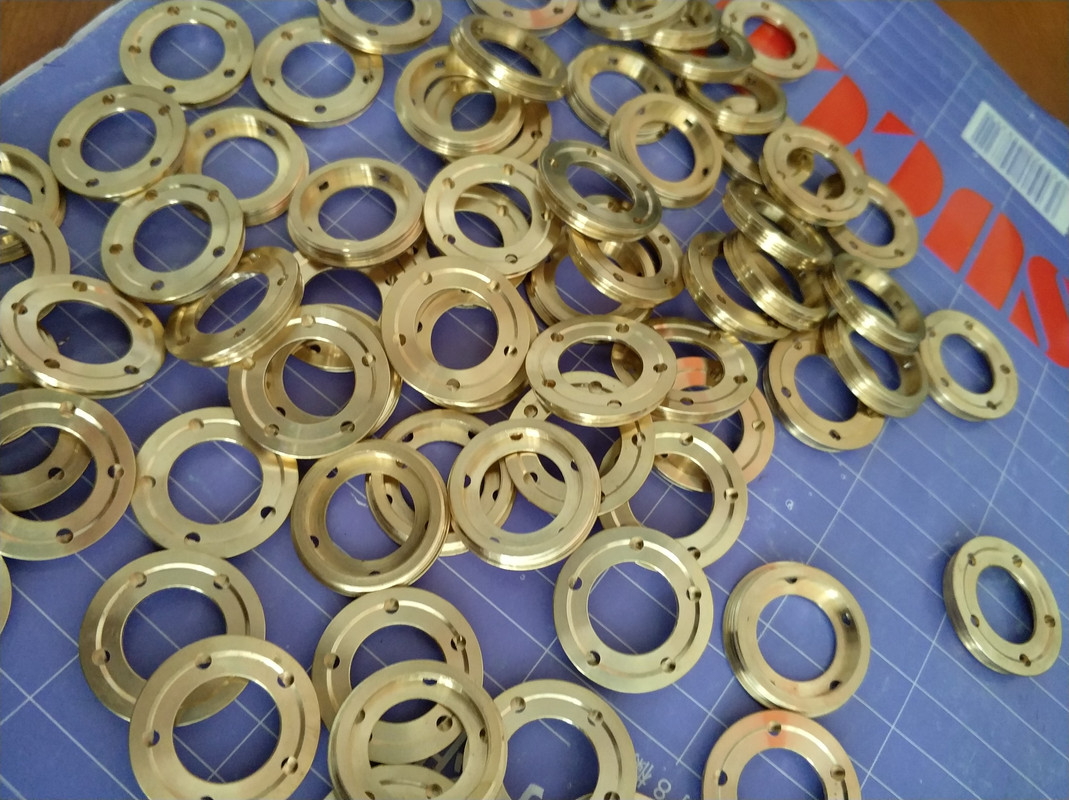

Kleines update:
Der komplette lagerbestand des händlers (der die SST-40 besorgen konnte) wurde aufgekauft (5000K und 5700K). Da aber so ein großes interesse besteht habe ich bei mouser die led rausgesucht und LS wollte sie aus den USA importieren. Zur gleichen zeit hat LS aber auch alle händler sowie den Luminus sales agent für china angeschrieben. Und was soll ich sagen. Der Luminus sales agent konnte helfen. Lieferzeit ~4 wochen und die SST-40-WDS-F50-N3501 wurde bestätigt. Er sagte zudem das vieleicht auch N4 flux bin möglich ist. Aber das könnte noch nicht garantiert werden. Somit heißt es noch etwas warten. Auf jeden fall bekommen wir also die von den meisten gewünschte 501.
Und hier noch ein neues bild aus der produktion.
Bling Bling Retaining rings.

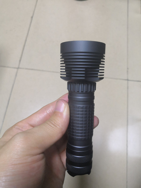

Ich wollte nach längere pause ein paar infos hinzufügen.
Wir konnten die gewünschte SST-40 bekommen. Die LED kommt im N4 flux bin und der tint wird DD sein.
DD ist nahe der BBL. Hat etwas gedauert aber am ende hat es doch funktioniert.
Erste beamshot bilder hatte ich auch schon bekommen aber ich warte noch auf neue bilder damit man XPL-HI und SST-40 vergleichen kann.
Jacky Von LS hatte mir aber schon gesagt das der beam der SST-40 besser ausschaut als der mit einer XPL-HI.
Und noch etwas wichtiges. Die Lampe wird nicht unter dem Namen LuckySun verkauft.
Sie hatten den Namen vor einigen Jahren von einem freund geleast. Der möchte nun aber selber unter dem namen outdoor artikel und Fahrad zubehör vertreiben. Somit mußte ein neuer name her. Und der wird WildTrail sein.
Zur zeit sind sie dabei die ersten lampen zusammenzubauen. Und ich wurde informiert das der verkauf vielleicht schon im laufe der nächsten woche beginnen wird. Sobald ich mehr infos dazu habe, werde ich hier ein update bereitstellen.
Zur zeit arbeite ich mit Lux-Perpetua and der Anleitung die der lampe beiliegt.
Und hier noch ein neues bild der lampe (noch ohne bezel ).

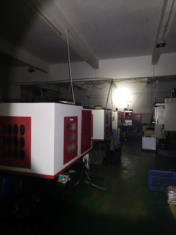

Und hier zwei screenshots (sollte von der SST-40 version sein)
~2m von der wand
Und hier ~15m von der wand
