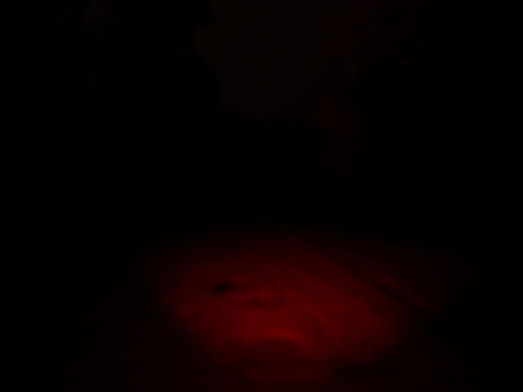

Hier mal ein erster Eindruck des Ultra-low Modus:

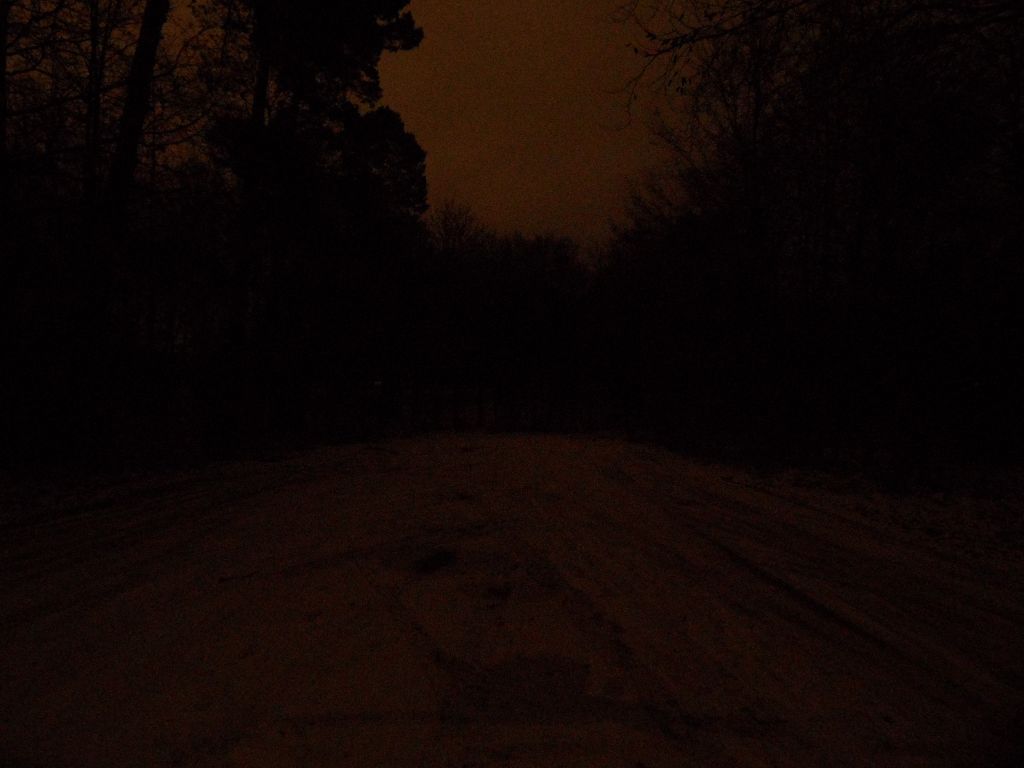

Referenz:
Low, Ultralow macht keinen Sinn, die Kamera fand bei Low nicht genug Licht zum Scharfstellen:

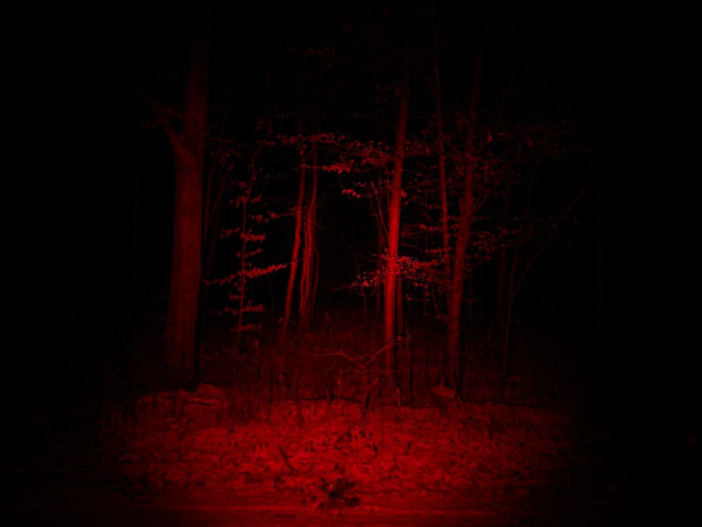

Turbo:

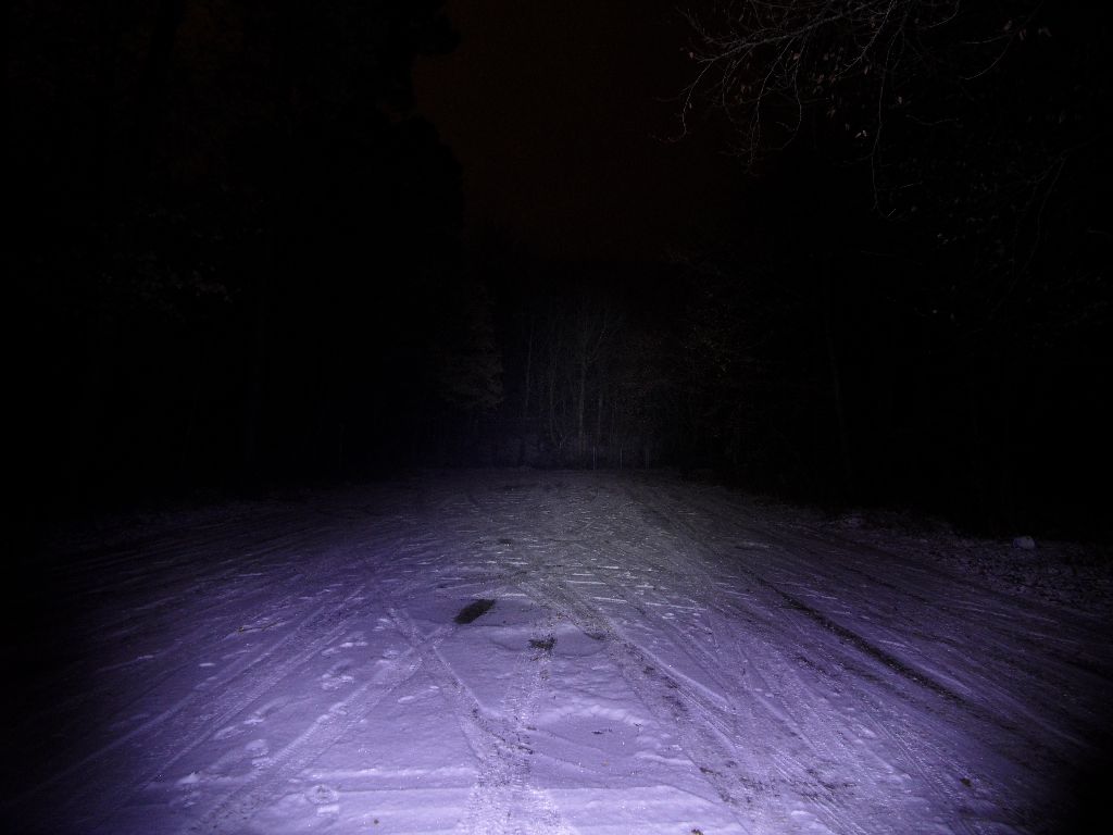

Ditmann Mag 4D - UCL - Alureflektor:
King - High:
King - Low:
Andyfire C8 - UCL - SMO - Mid:
Andyfire C8 - UCL - SMO - High:

2. Location einfach in den Wald hinein.
Gleiche Einstellungen wie oben, Entfernung zur Buschreihe ganz hinten ca. 25m. (siehe King High)
Referenz ist völlig schwarz.
Low, zuwenig Licht zum Scharfstellen:
Mid:
High:
Turbo:

Zum Schluß der Ultralowmodus auf meinen Fuß gerichtet ;) (der schwarze Nuppel ist mein Fuß) :
