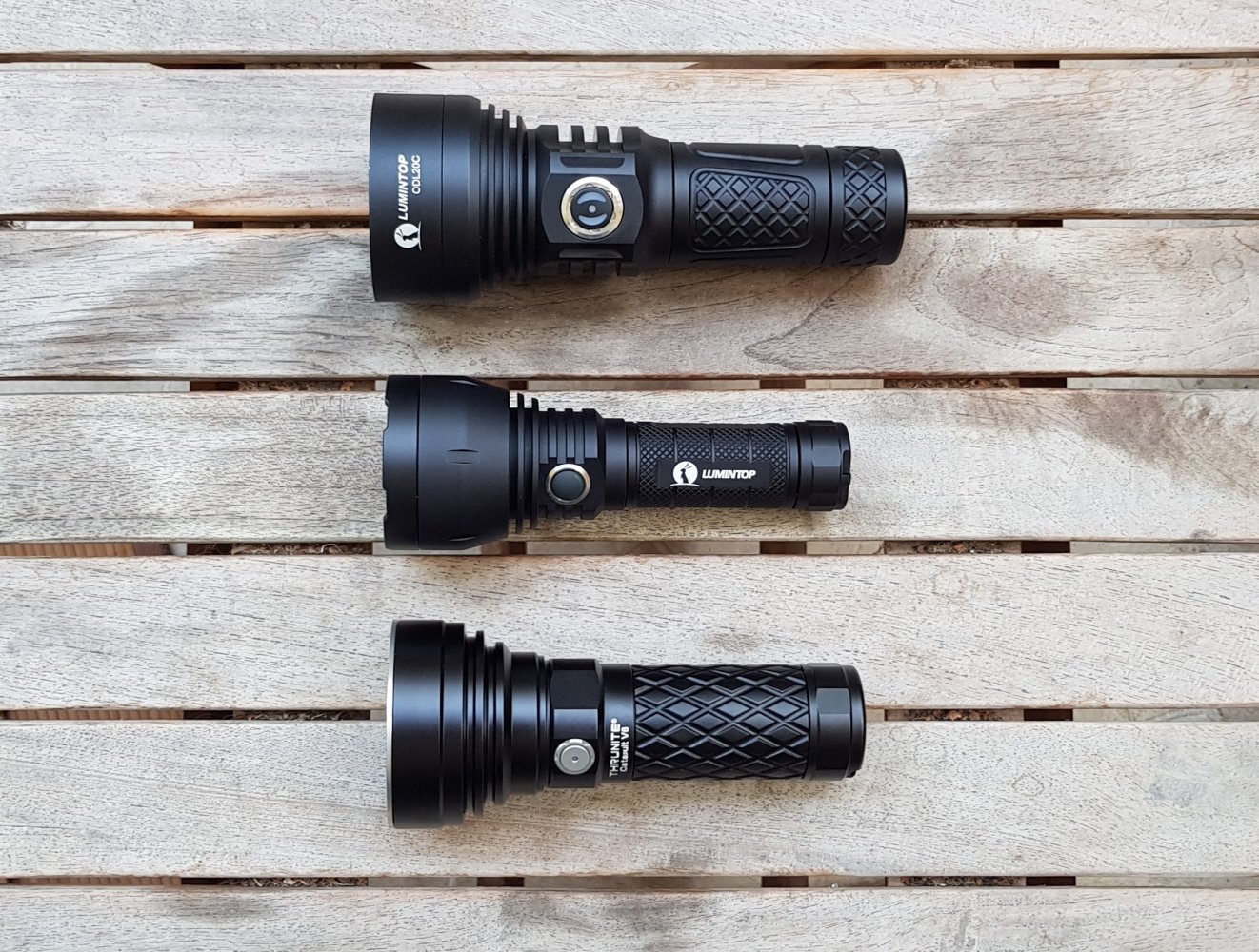

    Hier ein direkter Größenvergleich der GTmini mit der Catapult V6 (158.000 Lux bei eigener Messung)
    und hier gesellt sich noch die Lumintop ODL20C (172.800 Lux bei eigener Messung) mit dazu.
    Vielleicht wäre die Acebeam T21 noch etwas, die wird mit einem oder zwei 18650 betrieben, hat aber ganz andere Ausmaße als die GTmini...
    Bei der T21 in NW habe ich mit 1x 18650 190.800 und mit 2x 18650 239.400 Lux gemessen.
