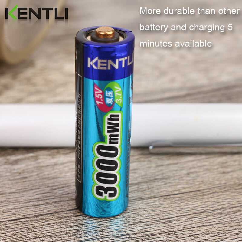

er ein kleines Röhrchen (o.ä.) verwenden würde, über das der Lader Kontakt zu dem ringförmigen "3,7 Volt - Pluspol" herstellen kann, der um den "normalen" erhöhten 1,5 Volt - Pluspol herum liegt ... (eine Bauweise, die ich bei 1,5 Volt Li-Ions nur bei den Kentli gesehen habe, glaube ich ...) :
https://i.ebayimg.com/images/g/hFAAAOSwgZJfaiA9/s-l1600.jpg

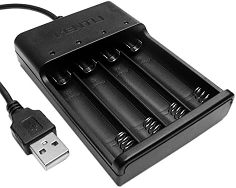

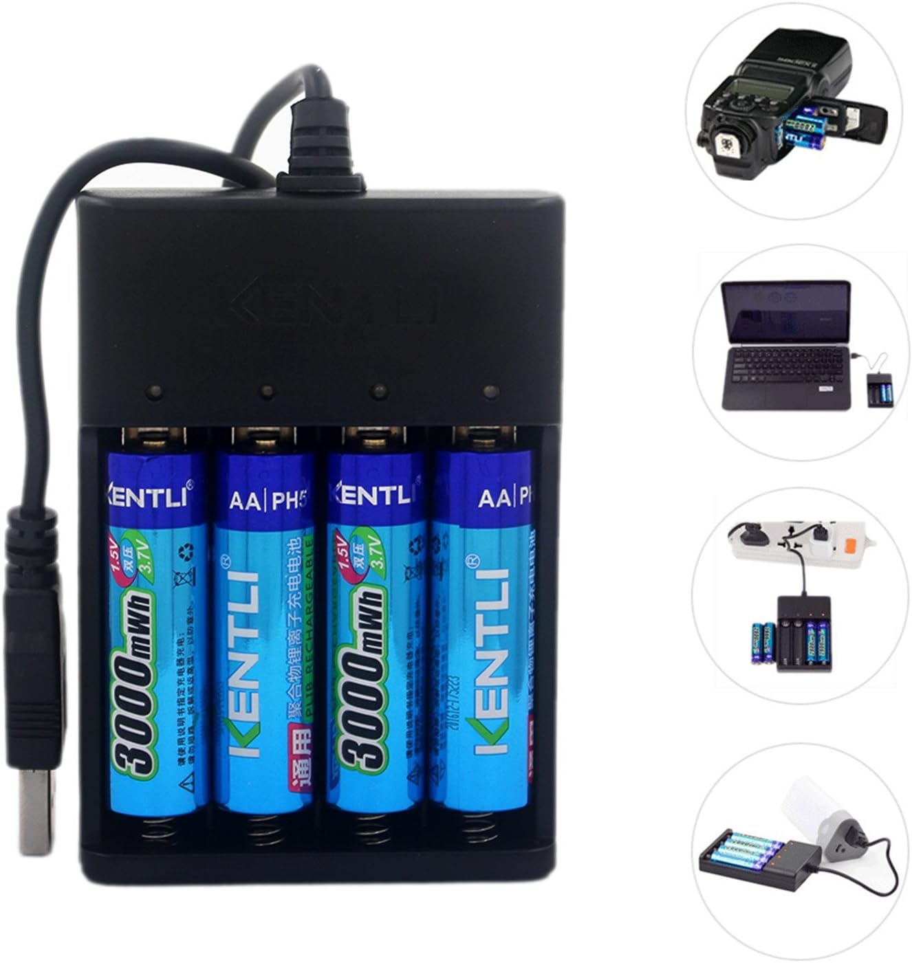

die spezifischen Ladegeräte von Kentli haben solche Kontakte auf der Plus-Seite, hier als kleine Halbschale, die den Ring-3,7V-Pluspol kontaktiert :
https://images-na.ssl-images-amazon.com/images/I/41QQH5tqCdL._AC_.jpg
https://images-na.ssl-images-amazon.com/images/I/71ScEGHuhhL._AC_SL1500_.jpg

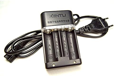

hier ganz ringförmig ausgeführt, die beiden äußeren für Mignon, die inneren für Micro ... :
https://images-na.ssl-images-amazon.com/images/I/41+fYlNX8hL._AC_.jpg
