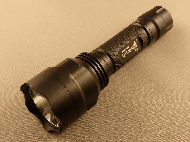

hier also der "versprochene" Mini-Vergleich der UltraFire C8 mit XP-L-V5-LED und mit XM-L2-U3-LED. Es ist keine Besprechung, sondern primär eine Gegenüberstellung auf Basis einiger Bilder.
Hier zunächst einmal die neu erworbene UltraFire C8 mit XP-L-LED "von ihrer besten Seite":

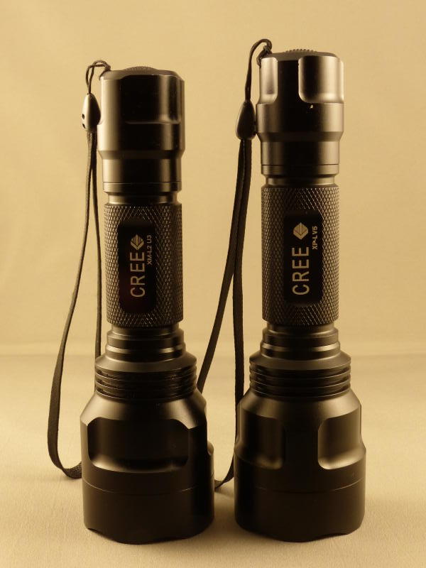

Im direkten Vergleich sieht man, dass die C8 mit XP-L etwas größer ist als die mit XM-L2:
Das liegt übrigens nicht am Kopf, der ist bei beiden exakt gleich groß, sondern am Batterierohr, das bei der Variante mit XP-L 5mm länger ist. Ich habe es zwar nicht ausprobiert, aber ich denke, man kann die Köpfe auch auf dem jeweils anderen Batterierohr verwenden.

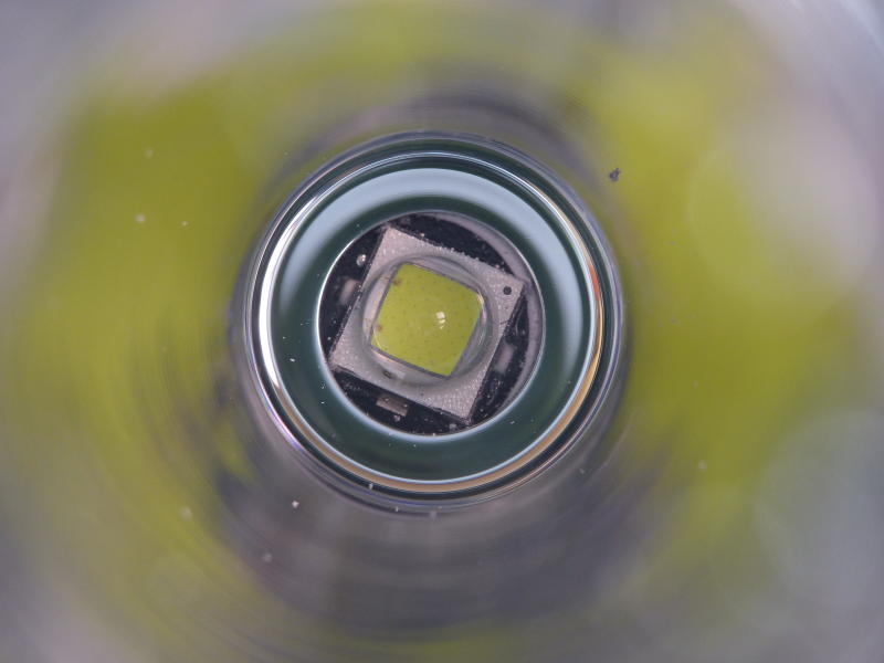

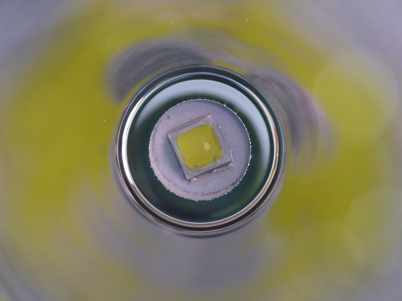

Hier die beiden LEDs in der Großansicht:
XP-L:
XM-L2:
