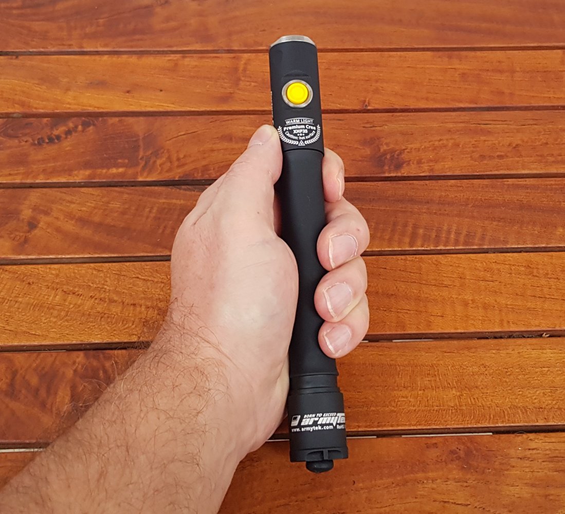

So sieht die C4 Pro mit 2x 18650 Akku hintereinander aus, die C2 Pro mit einem Akku ist natürlich entsprechend kürzer.

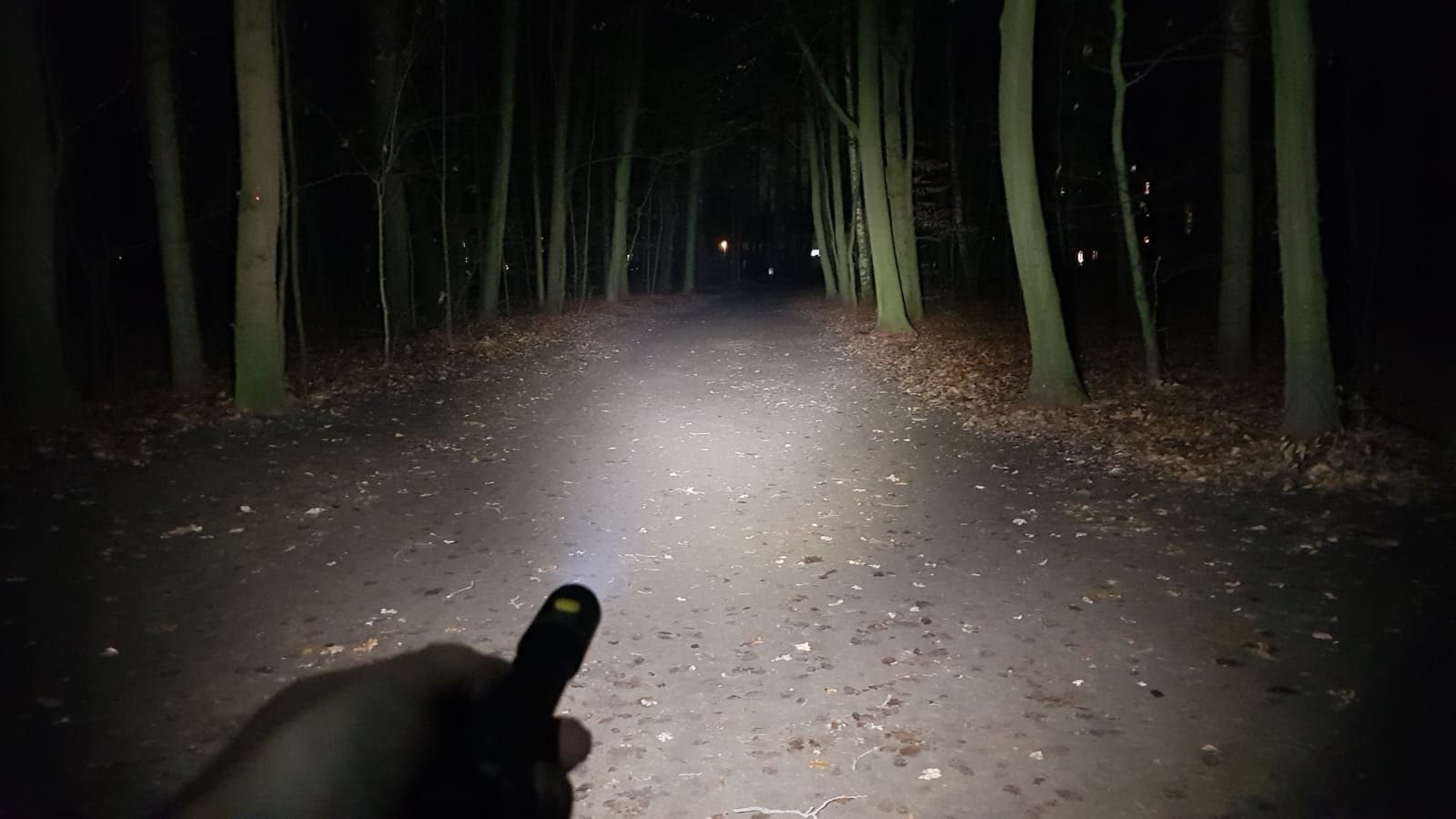

Hier ein selbst geknipster Beamshot
