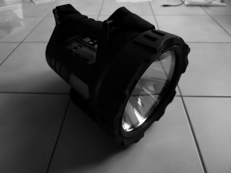

Das Ding hat die Größe eines übergewichtigen Handstaubsaugers, 31cm lang und 23cm hoch/breit mit einem Gewicht von 4.9Kg. Also nix für Menschen mit Pudding im Ärmchen. ;):D
Dieser Thread wird Stück für Stück aufgebaut mit Bildern usw.
Das Gehäuse: Es wirkt stabil gefertigt. Vorne ist eine Gummimütze um den Reflektor um Beschädigungen an den Kanten zu vermeiden. Mit dabei ist ein integrierter Standfuß, jedoch kippt die Lampe nach hinten über, wenn man ihn zu steil stellt. An der Seite befindet sich eine Notleuchte mit 5 Led's. Auf der andere Seite der Ladeanschluss sowie ein Kontrollknopf, um anhand von 3 Led's zu sehen wie voll der Akku noch ist.

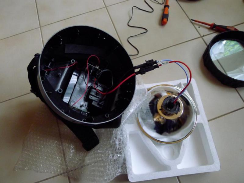

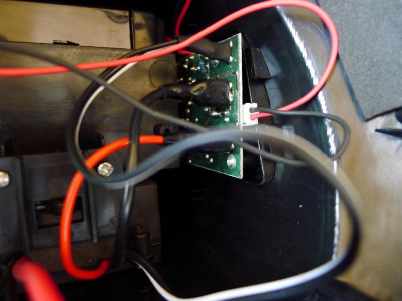

Das Innenleben:

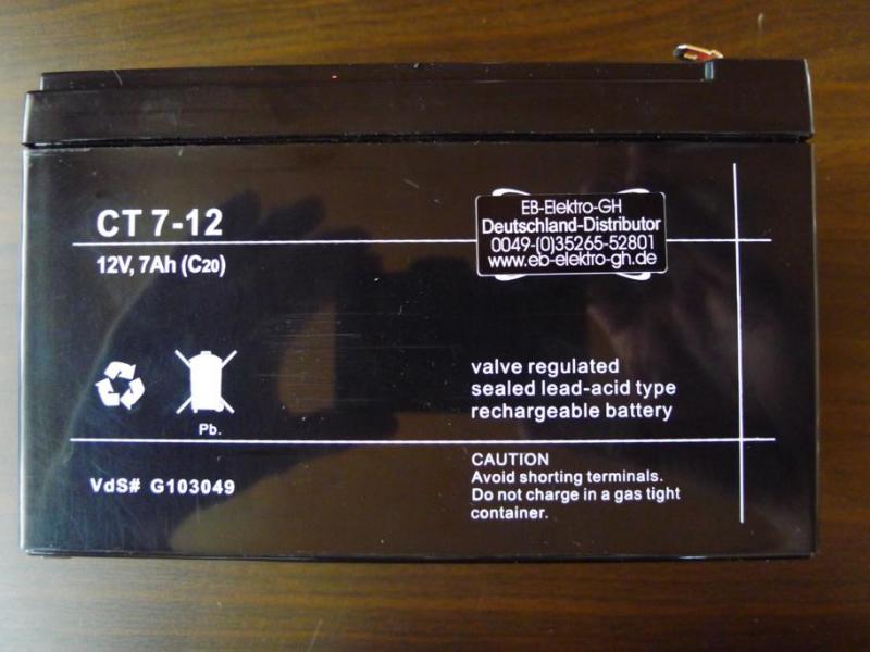

Der Akku:

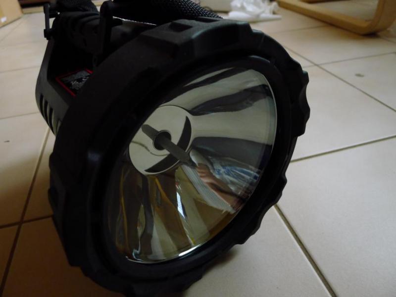

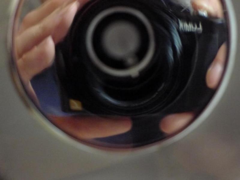

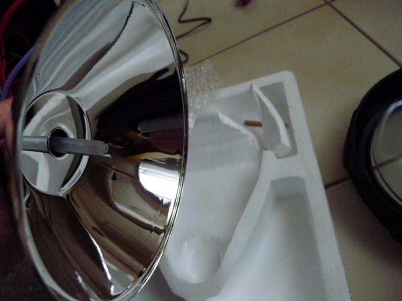

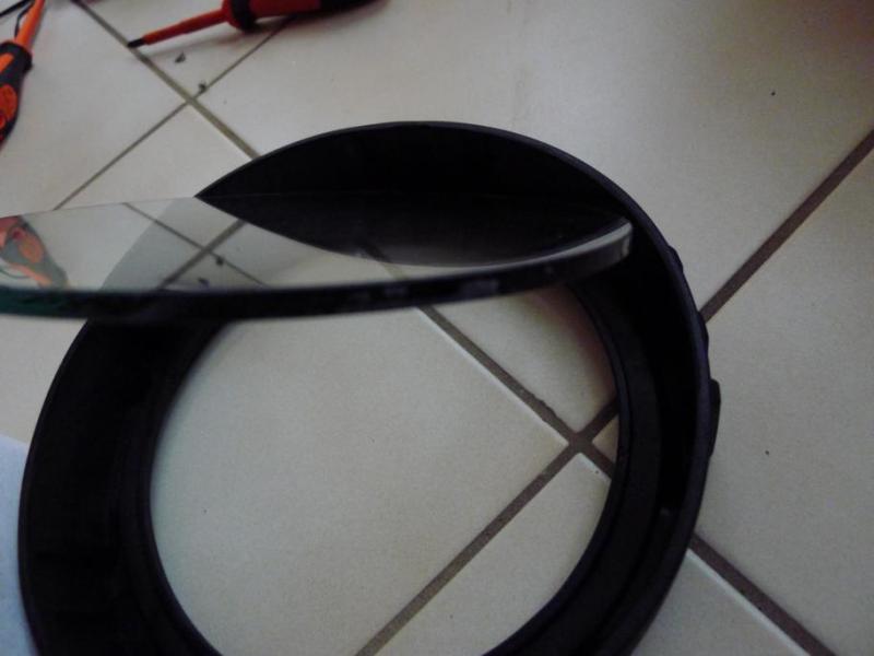

Der Reflektor: Man kann von vorne an das Innenleben des Scheinwerfers gelangen. Die Glasscheibe ist ungefähr einen halben Zentimeter dick und sauber, ohne scharfe Kanten ausgeschnitten. Diese wird allerdings nur von einem Plastikkranz mit 2 mini-Schrauben gehalten.
Die Scheibe war auch beim Auspacken auf der Innenseite verschmutzt.
Der Reflektor ist aus Metall/Blech, jedoch ist die Beschichtung sehr kratzempfindlich. Deswegen benutzte ich gleich EInweghandschuhe beim Ausbau.

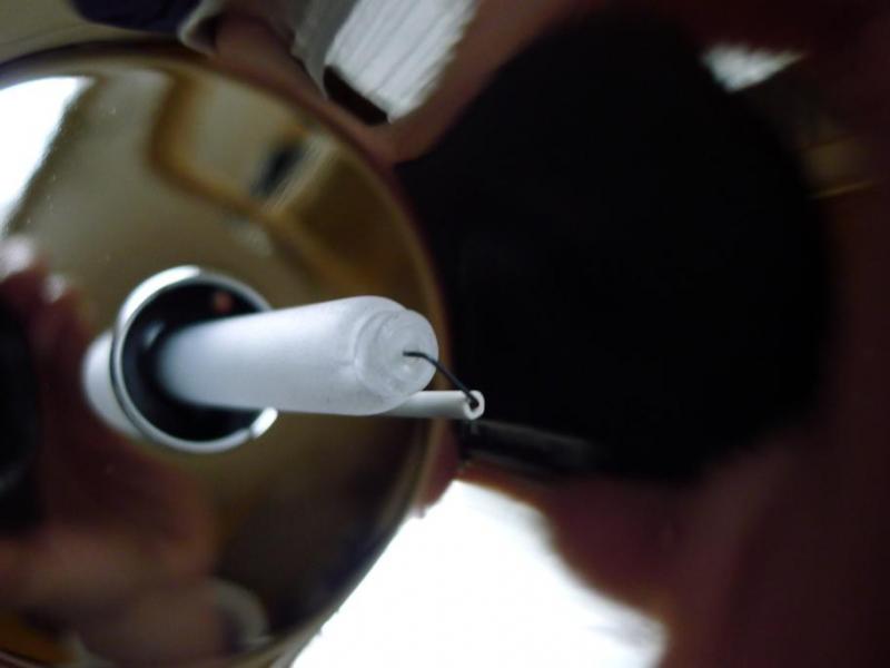

Der Xenon Brenner: Laut Aufdruck ist es ein H4 Brenner (Marke China-Mist). Und in der Tat besitzt dieser keinen durchsichtigen Glaskolben, sondern einen milchigen/trüben Kolben. Meine Vermutung, damit man nicht sofort erblindet wenn man versehentlich doch in die Lampe schaut. Der Brenner ist relativ zentriert verbaut. Er ist eben aufgrund seiner Herkunft verklebt und nicht mit Metall gestützt. Da der Kolben aus Milchglas besteht, werde ich ihn sehr wahrscheinlich gegen einen Brenner, mit durchsichtigem Glaskolben ersetzen. Bin gespannt wie die Ausleuchtung danach sein wird. Versuche Vorher/Nachher Bilder zu schießen. So ein Brenner ist mir übrigens noch nie unter die Finger gekommen und ich hatte schon ein paar in der Hand.
Der Brenner ist eigentlich recht gut zentriert.

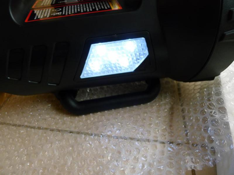

Die Led an der Seite

- Glasscheibe ziemlich dick und leicht zugänglich. Wichtig um die Innenseite zu reinigen.

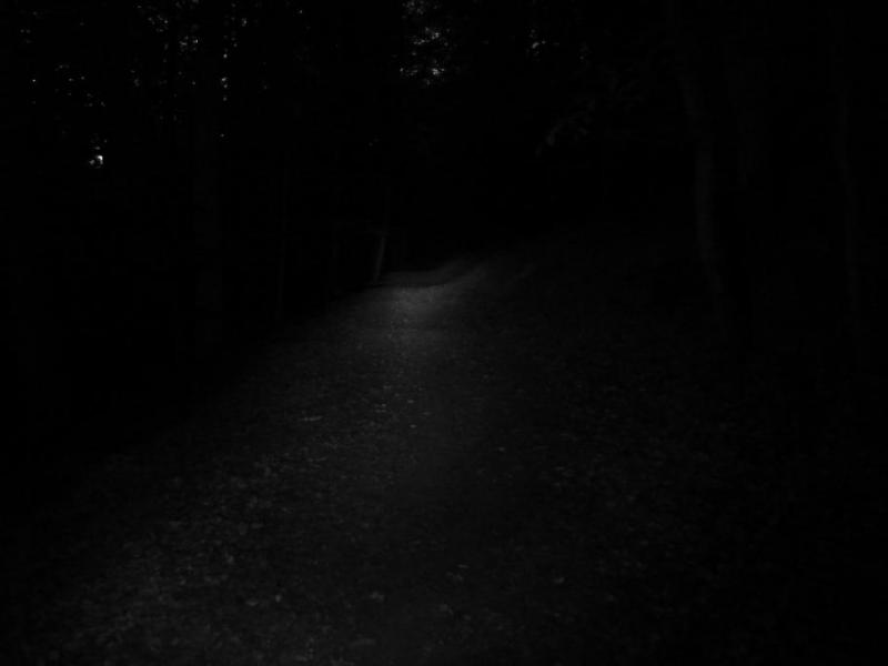

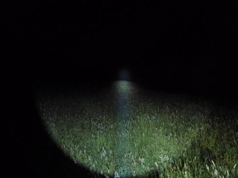

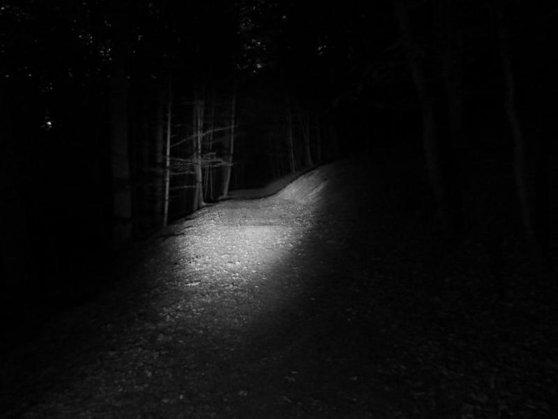

Die ersten Beamshots meines Lebens. Belichtungszeit keine Ahnung, ich muss mich erst noch schlau machen. :D
Leider sind die Fotos nicht in Farbe. Werde aber schauen, dass ich noch mehr machen kann. Sie geben jedoch einen Eindruck, wie das Licht in der Realität ausleuchtet.
Fenix TK50
HID 35 Wawtt Handscheinwerfer
Litexpress Workx 503 nicht fokussiert
Litexpress Workx 503 fokussiert
Lidl-Lampe für 9,99€
Der Spot ist auf einer Distanzstrecke eigentlich recht stark gebündelt. Mir erscheint der Spot der TK50 doch in der Ferne ein klein wenig größer.
Durch die reine Lumengewalt wird auch vor den Füßen schön ausgeleuchtet, jedoch ist die Bestimmung die reine Reichweite.

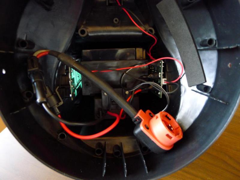

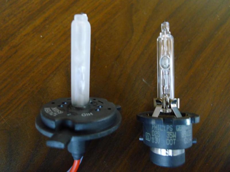

Mein Versuch in die Lampe einen Philips D2S Brenner zu verbauen.
Zuerst mal das Kabel mit dem passenden D2S Anschluss.
Der Unterschied zwischen Philips und NoName China
Es ist wirklich so, dass der trübe Brenner weniger Kreise und Ringe produziert als der Philips 35 Watt Brenner. Dieser projeziert die wildesten Muster an die Wand. Ich versuche einen Vergleich im Wald zu fotografieren.
Dazu muss ich eben vor Ort die Brenner wechseln was nicht einfach ist, da ich die D2S Fassung provesorisch verbaut habe. Aber ich denke es lohnt sich das vor Ort umzubauen.

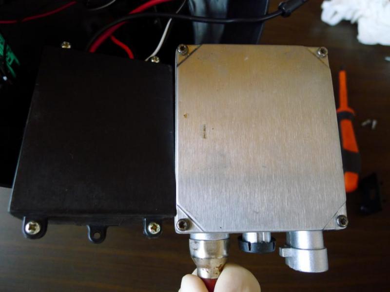

Schwarz: Das verbaute Steuergerät
Metal: Das China Steuergerät von einem 35 Watt Kit
Das größere passt leider nicht in das Gehäuse, da müsste wohl ein STG, dass unter dem Zusatz "slim" verkauft, wird erworben werden.

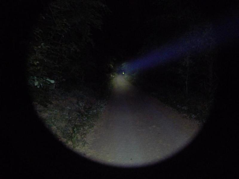

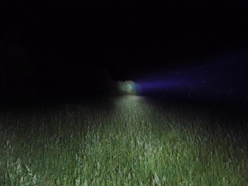

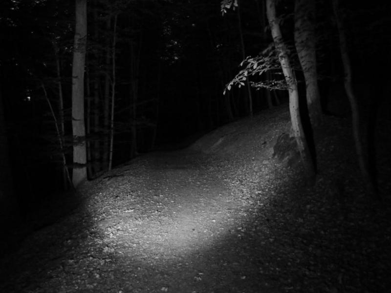

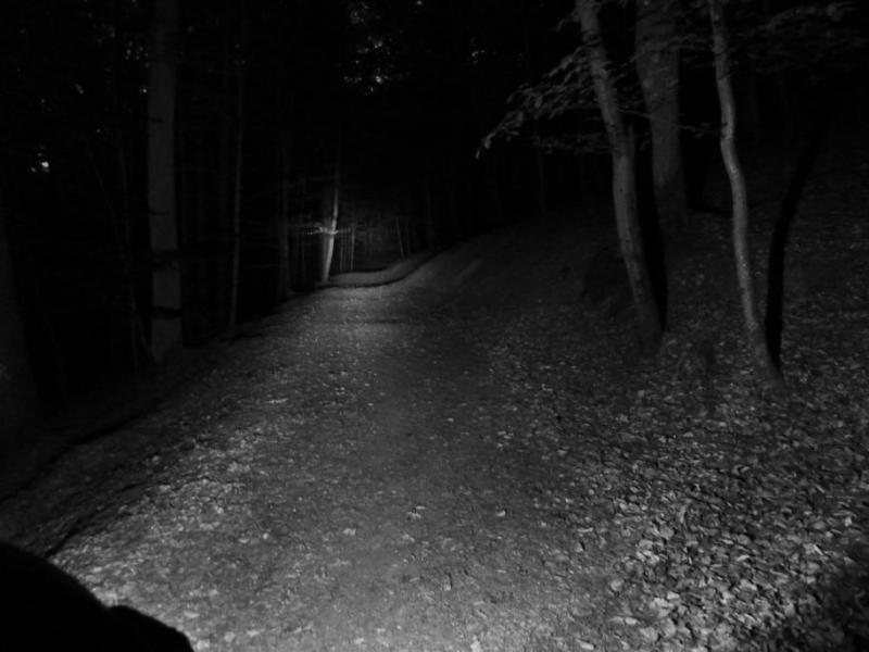

Hier ein Bild mit dem D2S Brenner von Philips, leider verwackelt. Ists bisschen schwierig ohne Stativ und Halter für die Taschenlampe. Linke Hand Foto, rechte Hand Taschenlampe. ;)
Die Markierungen sind einmal Reflektorenbänder zum Joggen in etwa 150 Meter, und dann hängt da eine Warnweste in etwa 225 Meter Entfernung.
Hier liegen aber die zwei Reflektorbänder übereinander, der Strahler kommt mit dem D2S Brenner gar nicht so weit bis zur Warnweste!!!
Noch einmal zum Vergleich die TK50.
Hier der 35 Watt Strahler mit originalem, verbauten H4 Brenner. Ohne Markierungen!
Jetzt wieder die TK50 auf etwa 125m
Der 35 Watt Strahler mit seinem H4 Brenner
TK50 auf der gleichen Teststrecke nur jetzt etwa 100m.
35 Watt mit H4

Glückwunsch zur Lampe. Das trübe Glas des Brenners ist nicht deshalb, da es so ein billiges Teil wäre sondern verhilft zu gleichmäßigerer Licht Lichtabstrahlung. Es kann lästige Ringe oder Artefakte im beam mindern oder beseitigen.
Ich hab das auch schon mit Brennern durchprobiert, vorher klare Brenner satiniert.
Laß am besten alles so wie es ist, für das Geld ist der Strahler in Ordnung.
