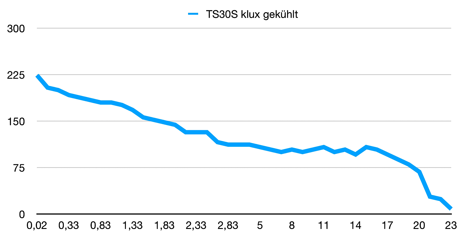

@OpraDre,
der Link zu zeroair zeigt die TS30 mit S und der Luminus SBT90.2 LED. Ist noch ein anderes Kaliber, reizt mich auch noch, habe leider die letzte Aktion dazu verpeilt. Ist aber noch auf der Wunschliste, Mist wieder eine mehr, hören diese Stimmen nie auf.
VG Frank
Reaktionen: Passi

Die TS30 bzw. vor allem TS30S mit SBT90.2 ist auch sehr interessant, nur dabei ist mir eben der abfallende Graph der Helligkeit (--> ineffizienter Treiber?) aufgefallen, wobei ich mir nicht sicher bin, wie stark das ins Gewicht fällt.
Hallo Pascal,
Bei der TS30S fällt das m.E. nicht sonderlich ins Gewicht, da diese im höheren Leistungsbereich eh von der Temperaturregelung dominiert wird. Ich habe die TS30S mal mit Ventilatorkühlung im Turbomodus gestartet und einfach laufen lassen. Immer wenn die Temperatur unter den eingestellten Schwellwert gefallen ist, hat sie nachgeregelt. Nach ca. 20 Minuten war der 4.000 mAh Akku dann leer gesaugt.
Hier das zugehörige Diagramm (Achtung, x-Achse ist nicht linear)
Man sieht ganz gut, dass sich die Temperatur nach ca. 3 Minuten eingependelt hat. Nach ca. 15 Minuten ist das “Pulver ziemlich verschossen“ und die Helligkeit sinkt kontinuierlich bei ebenfalls sinkender Temperatur.
Insgesamt gesehen halte ich die TS30S für eine recht extreme Lampe. Ob eher die Helligkeit und Reichweite begeistert oder doch eher die schnelle Erhitzung verschreckt, ist sicher eine individuelle Sache und nicht pauschal zu beantworten. (Ich mag sie ;-) )
Auch das Thema der Notwendigkeit einer konstanten Regelung muss jeder für sich selbst entscheiden. Es ist für mich ein Qualitätsmerkmal einer hochwertigen Lampe. Ich schätze es z.B. sehr an meiner Manker MK37, dass diese unbeeindruckt vom Ladezustand der Akkus (sofern noch nicht leer natürlich ;-) ) bis hin zum Turbo immer die gleiche Helligkeit liefert, sofern die Lampentemperatur dies zulässt.
In der Praxis komme ich aber auch mit Anduril Lampen prima klar. Ich lasse eh selten eine Lampe lange auf der gleichen Helligkeitsstufe laufen und mittels Ramping ist die Wunschhelligkeit schnell eingestellt, bzw. geändert.
