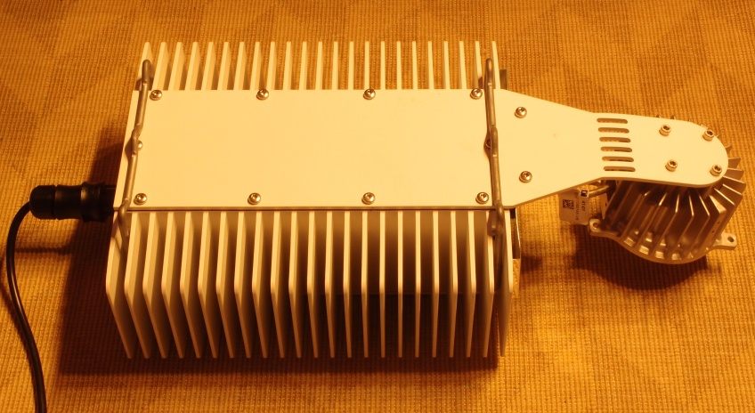

Hier geht's um das Modell STA-41-01 (verbaut in einer Gavita 300 Pro Pflanzenlichtlampe, Spektrum mglw. noch modifiziert).

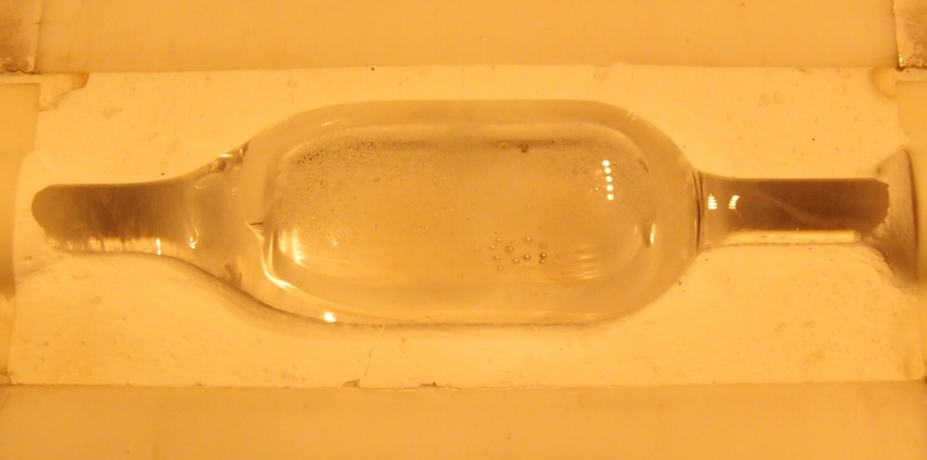

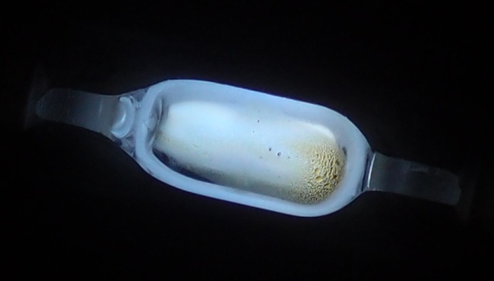

Die leuchtende Fläche ist gar nicht so ganz einfach zu bestimmen, weil die Leuchtdichte variiert. Ich habe, halb gemessen / halb nach Augenmaß (anhand eines Bildes durch einen Sonnfilter), vorläufig mal 15.5mm x 7.5mm angenommen.
(auf dem Bild sieht man, typisch für Metalldampflampen, einen Rest der geschmolzenen, aber nicht verdampften Metallsalze)
Somit ergibt sich die Leuchtdichte: 40cd/mm².
