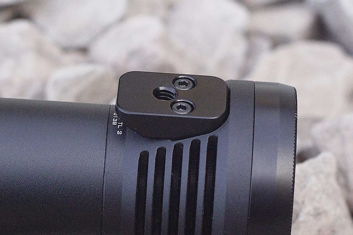

Mit dem mitgelieferten 1/4-Zoll-Adapter kann die Lampe auf ein Stativ montiert werden.
