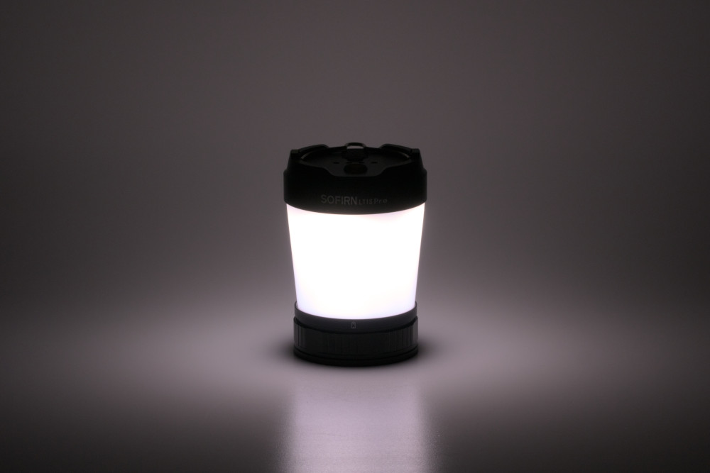

Der Groupbuy wurde jetzt gestartet und die LT1S Pro ist mit dem Code für $50 erhältlich.
Es gibt im ersten Batch wohl 200 Exemplare. Aber Achtung! ToyKeeper ist noch lange nicht mit der Firmware fertig, weshalb höchstwahrscheinlich eine halbfertige Prototypen-Firmware von gchart ausgeliefert wird, mit der er die prinzipielle Machbarkeit zeigen wollte. Außerdem unterstützt der Regler für den roten Kanal kein Smooth Ramping und auch kein Geblinke. Bei dem Exemplar von ToyKeeper ist gleich am Anfang der USB-Port abgefallen. Der Programmieradapter von gchart passt wahrscheinlich nicht in die Lampe. Man muss sich also selbst etwas basteln.
funwok
7 Januar 2021
705
667
Hat sich doch rausgestellt, dass der normal 3 pin adapter doch passt oder? Außer die ersten 17 ausgelieferten Lampen wird der Rest jetzt auch mit einer neuen Firmware von TK und gchart bestückt. Da läuft also was im Hintergrund :)
SammysHP
6 Oktober 2019
3.938
6.159
Celle
www.sammyshp.de
Ja, der passt, wenn man eine Verlängerung nutzt, um ihn tief in das Akkurohr zu bekommen, oder indem man die Lampe zerlegt. Beides ist relativ simpel und erfordert nur etwas Geduld.
Ich hatte bei der Bestellung darum gebeten, mir die Lampe schon früher mit der alten Firmware zu schicken, aber das liest sich vermutlich niemand durch.
Die neue Version der Firmware hat ein ganz neues System für die Kanalkonfiguration. Jetzt lassen sich für jede Lampe beliebig viele Mischungs-Modi konfigurieren. Aktuell gibt es folgende Konfigurationen, zwischen denen sich mittels 3C umschalten lässt:
  • Weiß: Ramping zwischen warm und kalt
  • Rot-warm-kalt Automatik: Je heller die Lampe ist, desto kälter wird das Licht. Je dunkler, desto wärmer. Gegen Ende wird der rote Kanal mit dazu gemischt.
  • Warm-kalt Automatik: Wie Rot-warm-kalt, nur ohne Rot.
  • Nur Rot
  • Weiß + Rot: Ramping zwischen warm und kalt mit konfigurierbarem Rotanteil.
Vermutlich ist das sowohl von der Bedienung als auch vom Code noch lange nicht final, dürfte aber der Stand sein, der zunächst ausgeliefert wird.
edit: Es gibt inzwischen wieder weitere Änderungen. Die alte warm-kalt Automatik wurde hinzugefügt und meine Patches für einen glatteren Sunset-Mode (übrigens besonders toll mit dem Rot-warm-kalt-Autoramping) und Stepped Tint Ramping.

Heute nach nur einer knappen Woche angekommen (und das mit Feiertag dazwischen)! Schönes Laternchen. Wird dann demnächst gemodded: Dedomen, Status-LEDs dunkler machen, Taster-LED heller, angepasste Firmware usw.
SammysHP
6 Oktober 2019
3.938
6.159
Celle
www.sammyshp.de
Hier ist es so still. Hat sich niemand sonst die LT1S Pro bestellt?
Da die erste LT1S Pro leider defekt bei mir ankam (eine Schraube oben war gebrochen), hat es leider etwas gedauert, bis der Ersatz geliefert war.
Hier ein Vergleich zwischen 5000 K, 2700 K und 2700 K dedomed.

Gleiches hier, Laterne schon eine Woche da. Außer ein wenig rumspielen und neue FW flashen, ist aber noch nicht viel mehr geworden.
Die blauen Status-LEDs sind ein Graus, soviel kann ich schon mal sagen. o_O
Fredikruger
6 Dezember 2017
98
96
Vienna Lusthaus
4-5 Lagen Kapton-Tape auf den schwarzen Block im Kopf kleben und schon haben die LEDs eine schöne türkise Farbe und eine auszuhaltende Helligkeit.
Wer so wie ich kein Kapton zu Hause hat, kann sich auch mit 4 Lagen dunkelblauem Elektro-Isolierband behelfen. Muss noch nachsehen ob ich für meine alten LT1s noch irgendwo ein rotes Isolierband finde :augenrollen:

Jetzt bin auch endlich dazu gekommen, die Lampe etwas zu pimpen.
vorher
nachher, mit 2 Lagen gelbem Coroplast.
Die blaue Rolle war leider unauffindbar, aber türkis ist auch schön. ;)
Und zum Schluß die kaltweißen LEDs noch von ihrem Dom befreit.
