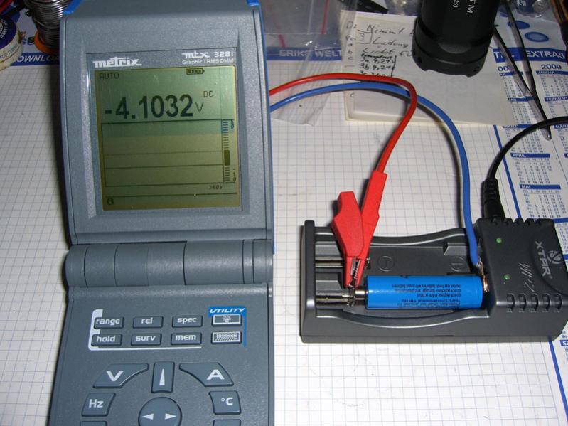

Hallo Freund,
da ich zu Weihnachten ein Ladegerät für Lithium-Ionen Akkus verschenken wollte, habe ich mir mal den von Ferkel 13 so oft empfohlenen XTAR WP2 kommen lassen.
Um sicher zu stellen, daß ich da keinen Schrott verschenke, habe ich es natürlich einem Funktionstest unterzogen!;)
Der WP2 ist einer der wenigen Billiglader, dessen Ladestrategie schon nahe an eine echte CC/CV-Ladung herankommt.
Bis zu einer Spannung von etwa 4,18 V läd der Lader gleichmäßig mit einem Ladestrom von 600mA. Ab dieser Spannung sinkt der Ladestrom langsam bis auf 200 mA ab.
Direkt beim erreichen dieser 200 mA, schaltet der Lader ab und die Ladekontrollanzeige wechselt von rot auf grün.
Und da fängt meine Kritik an, denn bei einer guten CC/CV-Ladung sollte diese erst beim ereichen von 10%-5% des Anfangsladestroms beendet werden, also bei 60 mA - 30 mA.
Der CV-Teil des Ladevorgangs wird hier schon bei 33 % des Anfangsstroms beendet und die Akkus somit nicht vollständig geladen.
Der Akku hat direkt nach der Abschaltung eine Leerlaufspannung von 4,15 V, die in den nächsten 25 Minuten Erholungszeit auf 4,10 V absinkt.
Eine anschließende Entladung des Akkus mit einem Modellbaulader ergab, daß er nur auf 94 % der möglichen Kapazität geladen wurde!
Der WP2 ist sicher und wird den Akkus durch die nicht ganz vollständige Ladung eine lange Lebensdauer verschaffen.
Wer aber bis zur Halskrause vollgepumpte Akkus benötigt, sollte zu einem anderen Lader greifen.
P.S. Habt ihr ähnliche Erfahrungen mit dem WP2 gemacht (Leerlaufspannung nach Ruhepause bei 4,10 V)?
Oder war das getestete Gerät eine Ausnahme?

Mein Lader lädt in beiden Schächten bis 4,20 Volt und die Akkus haben nach 20 Minuten im oder ausserhalb des Ladegerätes 4,18 Volt.
Während des ladens lag die Ladespannung natürlich zum ende hin auch bei 4,20 V.
Das Problem war, daß die CV-Ladephase zu früh beendet wurde.
Wie hoch ist bei deinem Lader der Ladestrom kurz vor dem Abschalten?

Ich hab zuhause nur ein DMM und keine Krokodilklemmen. Kann ich morgen mal in der Firma testen.
Aber aus dem Bauchgefühl herraus sind die Akkus genauso voll wie mit dem Ultramat 16 geladen.
PS: Ich mag das WP2 weil Akku rein und fertig (fire and forget :D)
Das wäre schön, wenn du das mal messen könntest.:thumbup:
Mich würden auch Messungen von anderen Besitzern interessieren, vielleicht gibt es ja stärkere Qualitätsschwankungen bei diesem Lader.

Was mach ich Falsch hier, mein Multimeter geht und zeigt auch richtig an wenn ich nur den Akku messe, sobald ich den Lader dranhäng kommt das dabei raus.
Bierbauch_Baer
3 Juni 2010
935
130
Unterfranken
Problem gelöst!............. Defekte Krokoklemme
beim laden selber zeigt das Multimeter mir die Akkuspannung an also zur Zeit 3,8V jetzt warte ich mal ab bis der Akku voll ist.
bis jetzt hat der Lader immer auf 4,2V geladen und dann nach 10 Minuten ist die Spannung auf 4,18 V abgefallen.

Sofern möglich, solltest du den Lader mit einem anderen Akku nochmals testen. Man liest desöfteren, dass die Billiglader mit manchen Zellen Probleme haben.
Eine weitere mögliche Fehlerquelle könnten auch die beweglichen Ladekontakte sein. Obwohl ich das Gerät jetzt nicht im Detail kenne, gehe ich davon aus, dass die Spannfeder nicht nur für die Kontaktierung, sondern auch für den Stromfluss verwendet wird. Das sorgt z. B. in meinem ähnlich aufgebauten Shekor-Lader für Verdruß.
Bist du dir sicher, dass der Anfangsladestrom des Ladegerätes die Bezugsgröße für das Ladeende darstellt ? Das würde ja bedeuten, dass Geräte mit hohem Ladestrom aufgrund der dann höheren Abschaltschwelle generell benachteiligt sind.
Kann mir nicht vorstellen, dass dies so beabsichtigt bzw. gewünscht ist.
Modellbaulader! Ich habe mehrere. Diese laden Lion Akkus zum Schluss mit 0,05 A. Danach Leerlaufspannung pro Zelle 4,19-4,20 Volt. So soll es sein und nichts anderes.
Gegen diese niedrige Ladeschlussgrenze ist grundsätzlich nichts einzuwenden, zumal sie auch den ursprünglichen Ladeempfehlungen (Ladeschluss bei etwa 3 % des Nennstromes) entspricht. Allerdings empfehlen heutzutage einige (die meisten ?) Akkuhersteller eine Ladeschlussgrenze von 10 %, um den Ladevorgang nicht ungebührlich in die Länge zu ziehen. Die geringfügigen Kapazitätseinbussen sollen sich in der Praxis auch nicht auswirken, was ich anhand von Messungen auch bestätigen kann.
Deshalb sollte man Ladegeräte, die diese höhere Ladeschlussgrenze adaptiert haben, nicht grundsätzlich ablehnen.
Die Antwort gibst du dir ja einen Absatz weiter unten selber!
Dort spricht du über den Nennstrom den ich in diesem Fall mit "Anfangsladestrom des Laders" bezeichnet habe, da er bei den Billigladern fest durch das Gerät vorgegeben ist.
Billiglader mit hohem Ladestrom sind grundsätzlich benachteiligt, da sie für die kleinen Akkuformate 16340er/14500er einen zu hohen Ladestrom liefern, von der mieserablen Ladestrategie ganz zu schweigen.
Ich habe mit mehreren Akkus getestet (AW 14500/17570/18650).
Da ich den Lader ja schon verschenkt habe, kann ich leider nicht weiter prüfen, aber ich halte die fehlenden 6 % Kapazität auch nicht für einen weltbewegenden Mangel.;)

Wir reden zwar beide über den Nennstrom, definieren ihn aber unterschiedlich.
Dein Rechenbeispiel:
Bis zu einer Spannung von etwa 4,18 V läd der Lader gleichmäßig mit einem Ladestrom von 600mA. Ab dieser Spannung sinkt der Ladestrom langsam bis auf 200 mA ab. Und da fängt meine Kritik an, denn bei einer guten CC/CV-Ladung sollte diese erst beim ereichen von 10%-5% des Anfangsladestroms beendet werden, also bei 60 mA - 30 mA.
Überträgt man das auf einen Lader mit bspw. 1.800 mA Ladestrom wäre nach deiner Logik das Ladeende aber bei 180 mA od. 90 mA anzusiedeln - dieses Gerät könnte aufgrund der höher angesiedelten Ladeendschwelle niemals soviel Kapazität einladen wie das Vergleichsgerät. Das meinte ich mit "benachteiligt".
Panasonic z. B. definiert Nennstrom als den vom Akkuhersteller für seinen Akku empfohlenen Ladestrom. Die Ladeschlussgrenze ist dann für alle Ladegeräte gleich, unabhängig davon, welchen Ladestrom diese tatsächlich generieren können. Das hört sich für mich plausibel an.
realive
Urgestein des Forums
5 Januar 2010
2.464
1.094
Kreis Heinsberg, NRW
:confused:
Die Akkuhersteller geben einen empfohlenen Ladestrom von 0,7C-1C für die Li-Ion Akkus an. Dieser wird am Ladegerät eingestellt. Die meisten Modellbaulader bieten dann noch die Möglichkeit, die Ladeschlußgrenze bei 10%-5% dieses Nennstroms festzulegen.
Daraus ergeben sich dann immer Ladezeiten so um die drei Stunden, egal über welche Kapazität der Akku verfügt.
Die dann im Akku enthaltene Kapazität ist die Nennkapazität. Das ist die Standart-CC/CV Ladung.
Es bringt kaum noch etwas, einen 2600 mAh Akku dann noch stundenlang mit unter 100 mA weiterzuladen.
Aber es ist müßig darüber weiterzudiskutieren, da der WP2, um den es hier geht, solch eine echte CC/CV-Ladung gar nicht wirklich beherrscht und zudem nicht den erforderlichen Ladestrom liefert um einen 2600 mAh Akku mit einer Standardladung zu befüllen.
Das Laden dauert sehr viel länger und durch die Ladeschlußgrenze bei 33 %
des Anfangsstroms wird der Akku trotzdem nicht ganz voll.

Noch mal zum XTAR WP2... nachladen einer Zelle die ein paar Wochen
vorher voll auf Lager gelegt wurde und nun zum Einsatz kommt ist auch problemlos möglich - oder?
Oder schadet das eher der Zelle... sprich lieber auf die paar % verzichten?!

Nochmal zum XTAR WP2... RCR123A gehen auch mit nem Adapter - fein.
Soweit alles klar - es kann bestellt werden.
Doch halt... was sehe ich da... UltraFire WF-188.
Gleiche Preisklasse, 3.2V/3.7V umschaltbar, 300mA/650mA umschaltbar (für 10440...),
breit verschiebbarer Minuspol - also kein Adapter erforderlich.
Chinaschrott?
Sicherheitsmechanismen?
Oder eh ok?
Ist der XTAR betreffend Sicherheit dem UltraFire vorzuziehen?
Danke,
cad
cad
16 Januar 2011
29
Kennt den UltraFire Lader jemand?
Vom den Möglichkeiten her müsste man (ich ;) ) ihn eigentlich dem XTAR vorziehen.
Was meint ihr?

Hab hier einen UF-139, der lädt auch ganz gut und ist auch zuverlässig, das problem ist nur das geflammte TF18650er nicht Reinpassen, genausowenig wie XTAR 18650er :mad:
Bernd
2 Dezember 2010
84
7
Das Elend mit UltraFire ist das es sich hier um kein geschütztes Label handelt.
Somit gibt es so extreme Qualitätsschwankungen das ich dringend empfehle jedes UltraFire Ladegerät einzeln zu überprüfen da man sich keinesfalls auf Empfehlungen anderer verlassen kann. Habe mit zwei UF-138 selbst die Erfahrung gemacht, hatten verschiedene Platinenbestückungen. Eines schaltete bei 4,25V ab, nach Stunden stieg die Spannung aber weiter an! Das andere schaltete gar nicht ab. Ich empfehle den WP-2 der ist absolut zuverlässig, selbst nach Tagen steigt die Spannung nicht über 4,2V. Ich nutze nun aber den Pila da die Ladeendphase (Festspannung mit geringem Strom) hier länger andauert und man somit auch kleine Zellen fast voll bekommt.
cad
16 Januar 2011
29
@Bernd
Danke für die Info - das klingt nicht gut - wär sonst "von den Werten her" echt praktisch gewesen. :(
Was gibts denn sonst noch auf dem Markt für < 50 EUR und verstellbarem Ladestrom?
Denn ~650mA ist ja IMHO nicht nur für kleine Zellen (10440) zuviel sondern eigentlich ja schon für 14500 und RCR123A hart am Limit.
