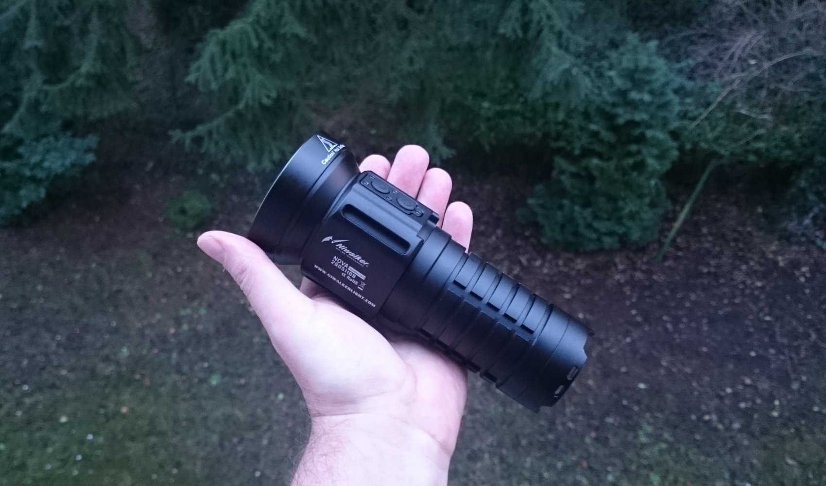

    So kannst Du die Abmessungen der beiden Niwalker besser einschätzen...
    Hier die größere MM18 III. Ein abnehmbarer Griff wird mitgeliefert, die Lampe ist aber nicht ganz leicht (700 Gramm ohne Akkus).
    Hier die wesentlich kompaktere MM18JR.

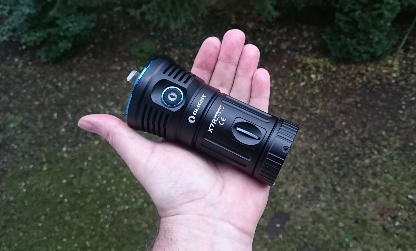

    Olight X7R, hier ist ein proprietärer Akku verbaut der intern geladen werden muß. Die etwas leistungsschwächere X7 wird hingegen, wie die beiden anderen Lampen, mit 4x 18650 betrieben.
    Die Astrolux mit den Nichia LEDs in NW hat ne tolle Lichtfarbe und die Haikelite MT03 ist gebaut wie ein Panzer (auch in NW erhältlich).
    Die Olight X7R ist erstklassig gefertigt...
