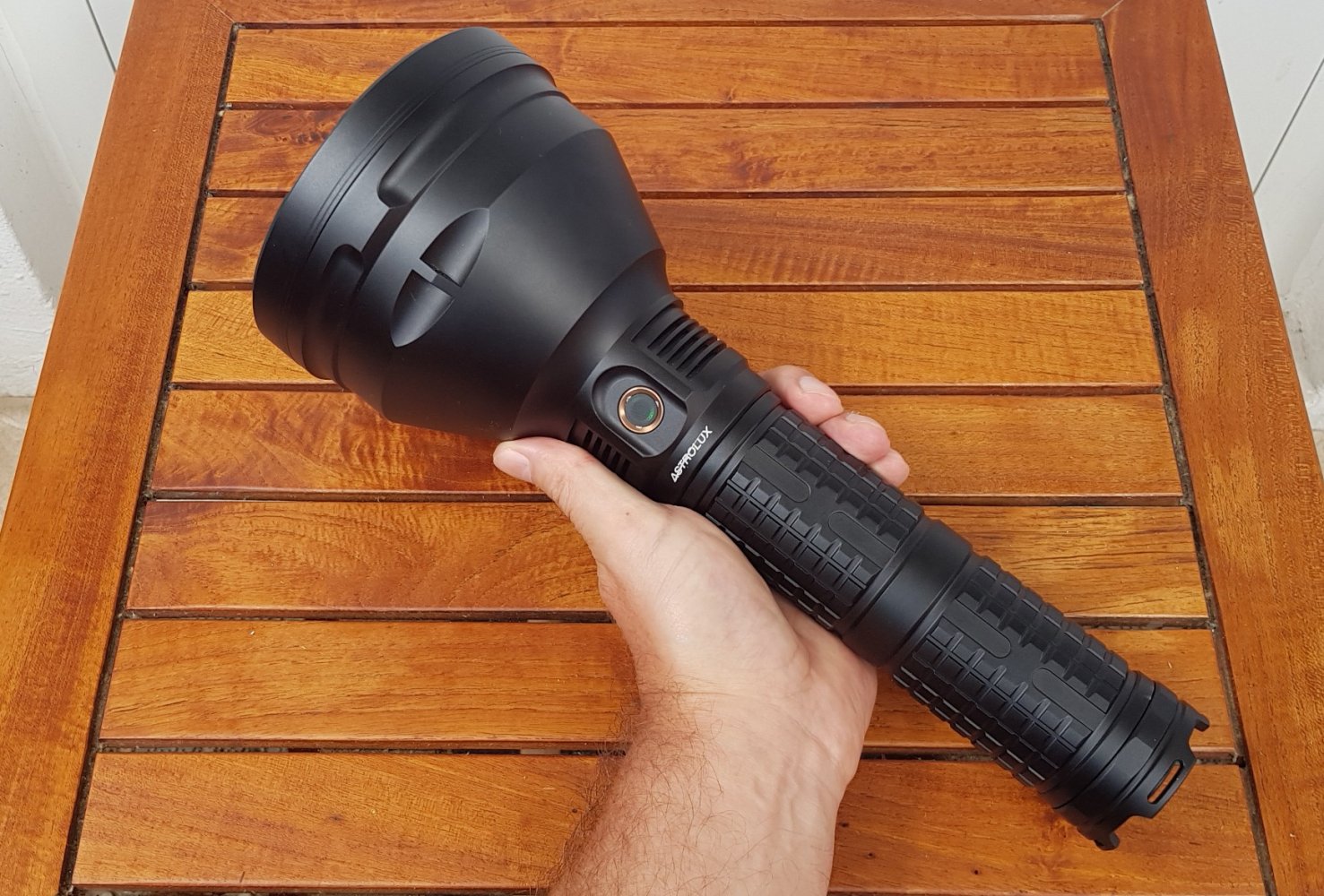

  1. Gerade wurde das lange Akkurohr für die großen Astrolux-Lampen geliefert. :)
    Habe das natürlich sofort ausprobiert und muß sagen, daß es speziell der MF04 mit ihrem großem Lampenkopf richtig gut steht ! :thumbup:
    Das schöne ist, daß man die Lampe, genau wie die BLF GT, weiterhin auch mit nur 4 Akkus betreiben kann. Ich habe also vorne im Akkurohr einen leeren Akkucontainer und nur den hinteren mit 4x 18650 bestückt.
    Damit sieht die Lampe jetzt nicht nur um Welten stimmiger aus, sie liegt auch viel angenehmer in der Hand und ist nicht mehr so kopflastig !
    Geliefert wird das lange Akkurohr mit einem Akkucontainer und einer Aluminiumscheibe mit beidseitig verbauten Federn die für den richtigen Kontakt zwischen den beiden Containern sorgt.
    So sieht die Kleine jetzt aus...:D

  5. Das lange Akkurohr für meine MF04 ist seit Freitag endlich da. Leider kam ich heute erst zum testen.
    Ich muss @casi290665 zustimmen, die Kopflastigkeit der Lampe ist mit 4x 18650 im hinteren Teil des Akkurohres deutlich reduzierter. Allerdings bin ich von der Verarbeitungsqualität etwas enttäuscht. Beide Gewinde sind an mehreren Stellen schlecht/nicht anodisiert und sehen teilweise angeschlagen aus. Der Akkucontainer wirkt bei genauerem Hinsehen auch einen Hauch minderwertiger als der Originale, da er von vornherein etwas zerkratzt daher kommt.
    Aber alles in allem funktioniert das längere Rohr einwandfrei und mit etwas Fett laufen auch die Gewinde zufriedenstellend.

    Meins hat auf einer Seite auch eine leichte Delle am Gewinde, stört mich aber nicht, da nicht sichtbar. Die Lampe pendelt bei mir genau vor dem Schalter aus, was ideal ist.
