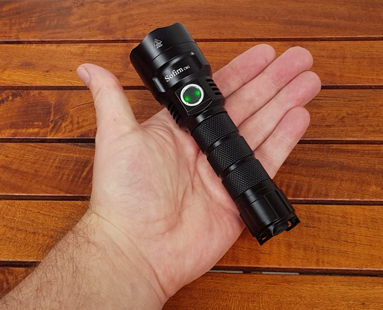

Unter diesen Gesichtspunkten wäre Dein Budget in die Sofirn SP33 V3 schon richtig gut investiert... :thumbup:
Vielleicht hilft Dir dieses Bild die Abmessungen besser einzuschätzen:
Und das ist ein selbstgeknipster Beamshot der SP33 V3:
Ein fast identisches Leuchtbild mit gleicher Leistung erzeugt das Schwestermodell, die Sofirn C8F. Der entscheidende Unterschied ist aber, daß die C8F einen zusätzlichen Tailcapschalter am Lampenende für AN/AUS hat. Dieser Schalter ist immer ohne Sucherei sofort zu finden und erleichtert das einschalten. Die Leuchtstufen werden dann auch wieder mit einem Seitenschalter gewechselt.
Allerdings hat die C8F keine interne Akkuladefunktion, es wird aber ein kleines Ladegerät mitgeliefert...
