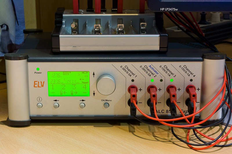

So einen habe ich auch 'mal umgebaut. Habe aber jedem Schacht eine eigene Minus-Buchse spendiert.
Ich nutzte ihn mit diesem Lader. Aktuell verwende ich aber eine umgebaute Ladeschale von H-Tronic.

Die Arbeit mit je eigener Masse wollte ich mir eigentlich nicht machen. Wenn der Entladevorgang beendet ist, teste ich es noch mit dem AccuPower IQ-128 (baugleich zum TechnoLine BC700). Dort waren zumindest alle laut Mutlimeter auf gemeinsamer Masse.
So ein Ladegerät von ELV ist overkill für meine Bedürfnisse :)
Der MEC AV4m war mir schon zu teuer mit seinen 50 Euro.
