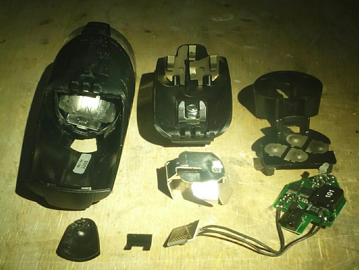

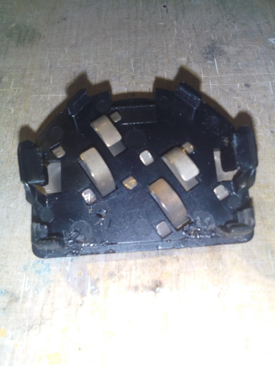

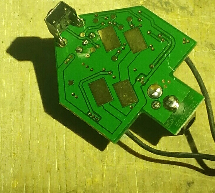

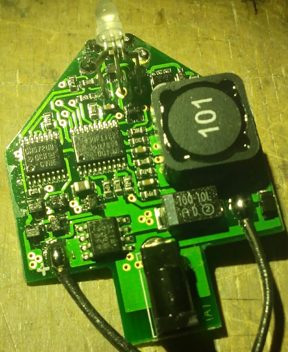

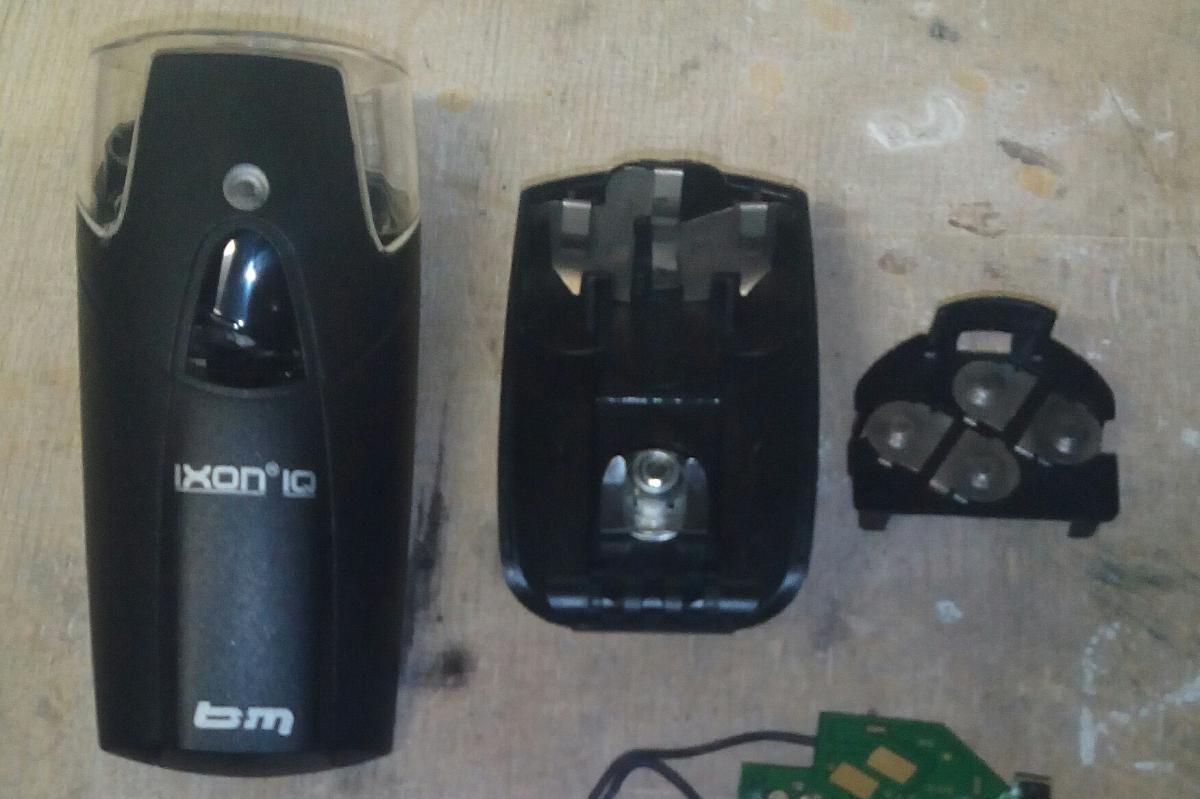

Habe meine Ixon IQ soeben mal aus Interesse zerlegt.
Das einzige was wertig erscheint, ist die Platine und der Reflektor, der Rest könnte genausogut vom Wühltisch im Ramschladen stammen.
Die Kontaktbleche sind korrodiert, die inneren kann man nur erschwert reinigen, die innere Gegenseite drückt auf die Platine, dort ist eine Kontaktblechreinigung unmöglich, folglich ist die Lampe mit Verfallsdatum.
Da bleibe ich lieber bei der Lenser P6X am Lenker, das ist viel bessere Qualität.

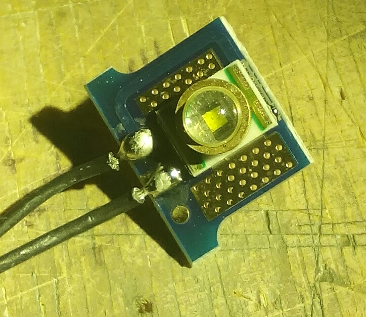

Mach doch bitte mal ein Foto von der LED der Ixon IQ. :)
Interessiert mich, ob es die gleiche wie in meiner Cyo Premium T ist.
Bei meiner bekomme ich die Achse, die den Deckel und den Akkuträger hält, nicht ohne Zerstörung heraus. Sieht aus wie heiß eingelassen.
Deckel auf, Akkus raus, bei geöffntem Deckel den Akkuträger Richtung Platinenkontakte drücken.
Dann kommt man mit einem Glasradierer an die Kontakte. Allerdings auch nur direkt an die Kontaktpunkte. Wenn der Rest vergriesgnaddelt ist, war's das.
Die Bleche sind gesintert o.ä., man muss nach dem Radieren regelmäßig wieder reinigen oder versiegeln, sonst ->
Die Akkus sind gut. Trotz Belag an den Kontaktblechen absolut keine Anzeichen von Korrosion an den Akku-Polen.

Den Batteriefachbolzen habe ich mit einem dünnen Feinmechanikerschraubendreher und Hammer ausgetrieben.
An dem dünneren Ende das Treibwerkzeug ansetzen.

Danke für die Bilder, wobei die Ernüchterung sofort auf dem Fuße folgt: eine XR-E LED - in einer Akkulampe. :rolleyes:
Gibt ja nicht schon bedeutend effizientere Leuchtdioden - nein, wir nehmen einfach eine LED aus dem Jahre 2006. :mad: (Oder ist die noch älter?)
Der Cyo R N Dynamo-Scheinwerfer hatte sogar bereits eine XP-E2 cw drin. Der Cyo Premium T hat eine "werksdedomte" LED drin, die nicht von Cree oder Nichia stammt. Ich vermute, die ist von Toshiba, zumindest sieht sie von der Form her so aus.

Die LED lassen wir mal aus der Bewertung raus, denn die Lampe ist nicht das aktuelle Modell, die zerlegte Lampe zeigt eine Version mit 40 Lux.
Der grundlegende Aufbau scheint sich aber bis heute nicht besonders viel geändert zu haben.

Wie alt ist denn die von Dir zerlegte Lampe?
Brauchbare XP-G2 bzw. XP-E2 gab es bereits Ende 2012 zuhauf zu kaufen, wenn die Lampe nur so alt ist, wundert mich die Verwendung einer "uralt"-LED trotzdem.
