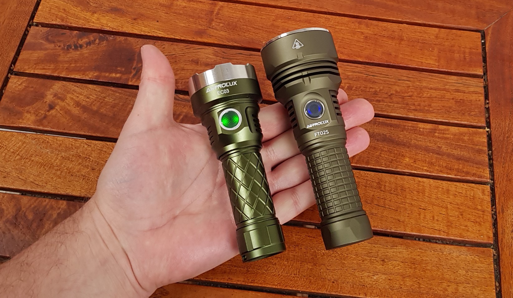

Hallo seaky,
wenn Dir die Astrolux EC03 gut gefällt, dann könnte Dir auch die Astrolux FT02S gut gefallen. Die ist etwas größer, hat aber eine höhere Leuchtweite.
Hier sind die beiden im direkten Größenvergleich.
Hier ein selbstgeknipster Beamshot der FT02S SST40 NW.
