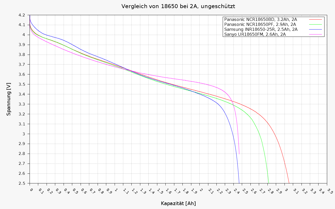

Hier mal ein paar Testergebnisse von ein paar 18650 :)

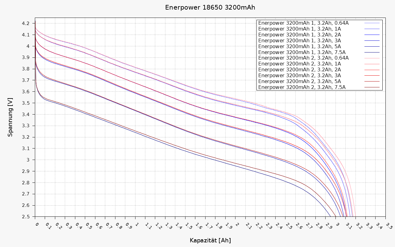

Fangen wir mal mit einem Vorserienmodell von Enerdan an.
Verbaut ist eine Zelle von LG die bis 10A leisten kann und 3200mAh haben soll.
Wann dieser Akku in Serie geht kann ich nicht sagen, aber ich freue mich drauf :)
Hier mal ein alter bekannter Akku
Panasonic NCR18650PF
Den Nachfolger will ich euch auch nicht vorenthalten
Panasonic NCR18650BD

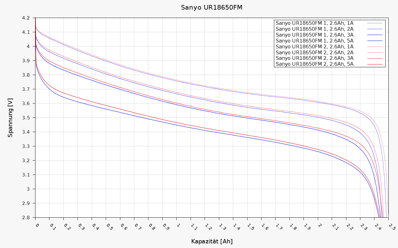

Zwischendurch nochmal ein alter bekannter und beliebter Akku,
Sanyo UR18650FM Bis 3A immer noch ein guter Akku :)

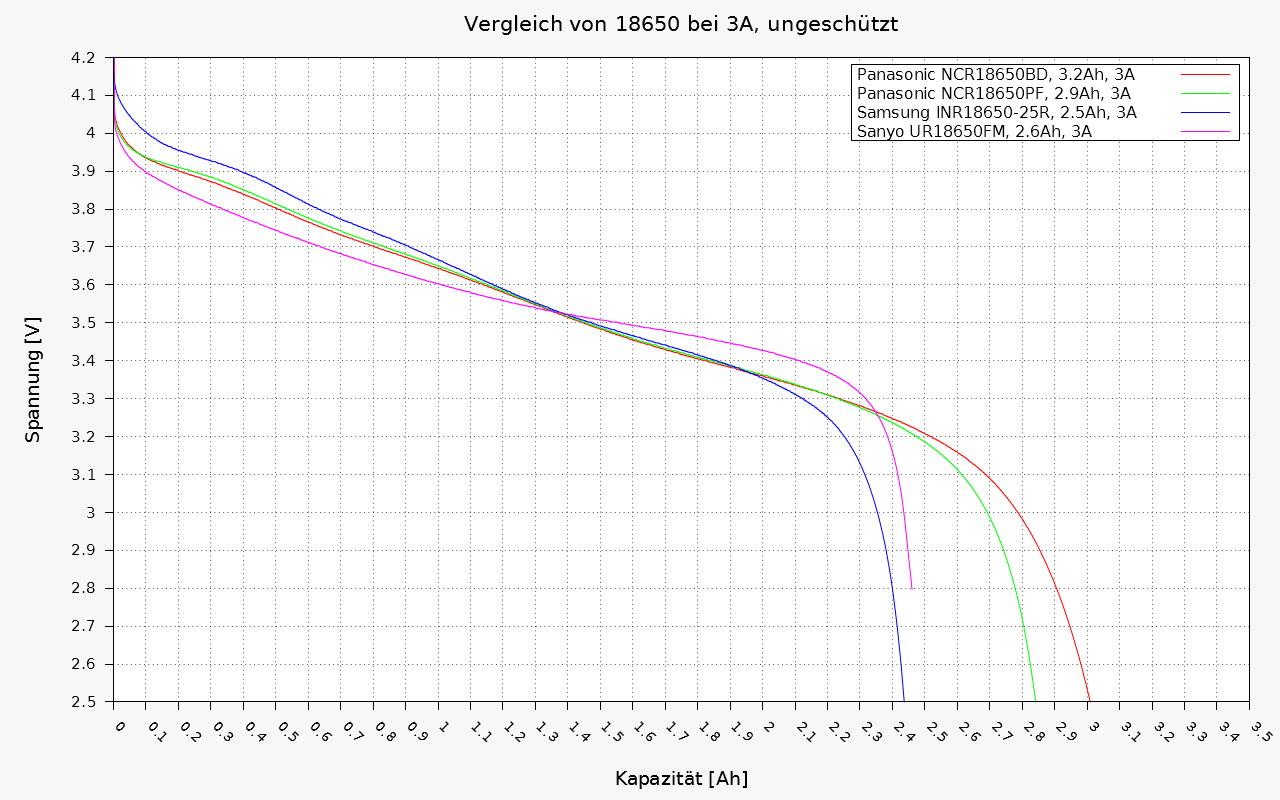

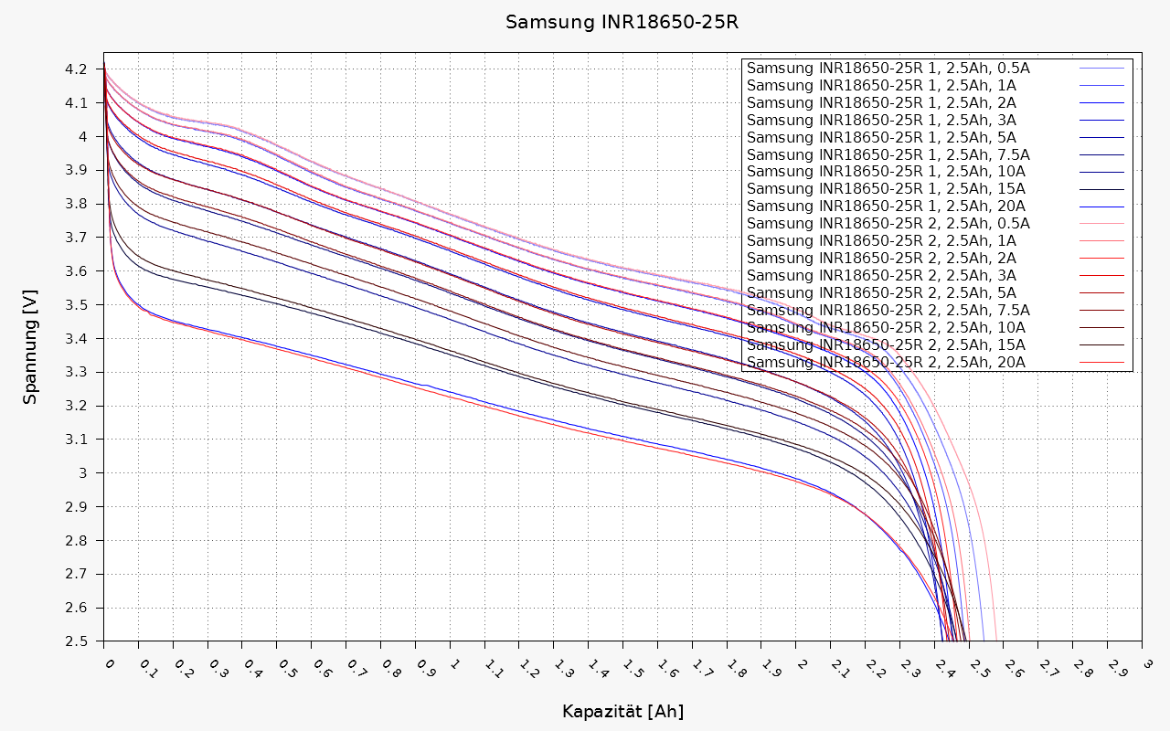

Und noch das neue Hochleistungsmodell von Samsung INR18650-25R
Ein beeindruckender Akku!
Aber wie mein weiter unten im Vergleich sieht, er macht erst Freude ab etwa 3A
Ab 5A kann man dann nur die "geringe" Kapazität kritisieren

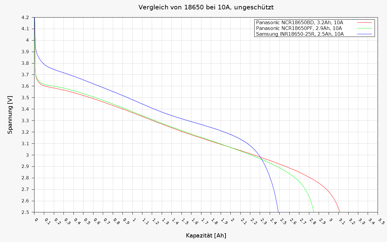

Für Freund des Vergleiches, hier nun die ungeschützten Akkus im Vergleich, auf Wunsch kann ich den Enerpower auch noch dazu nehmen
Bei 1A
Bei 2A

Bei 10A

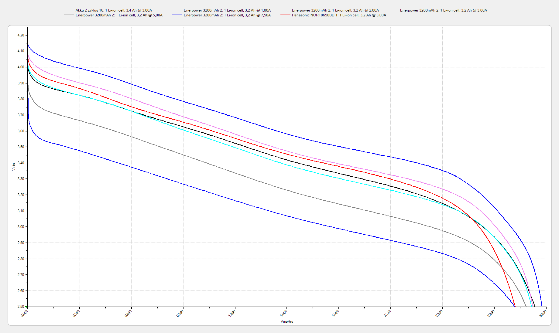

Enerpower 3200mAh geschützt:
Die LG INR18650MH1 kannte ich noch gar nicht. Außer bei akklula.fi finde ich nichts darüber.
Scheint dem NCR18650B sehr ähnlich zu sein, da würden mich mal die Kurven im direkten Vergleich interessieren.

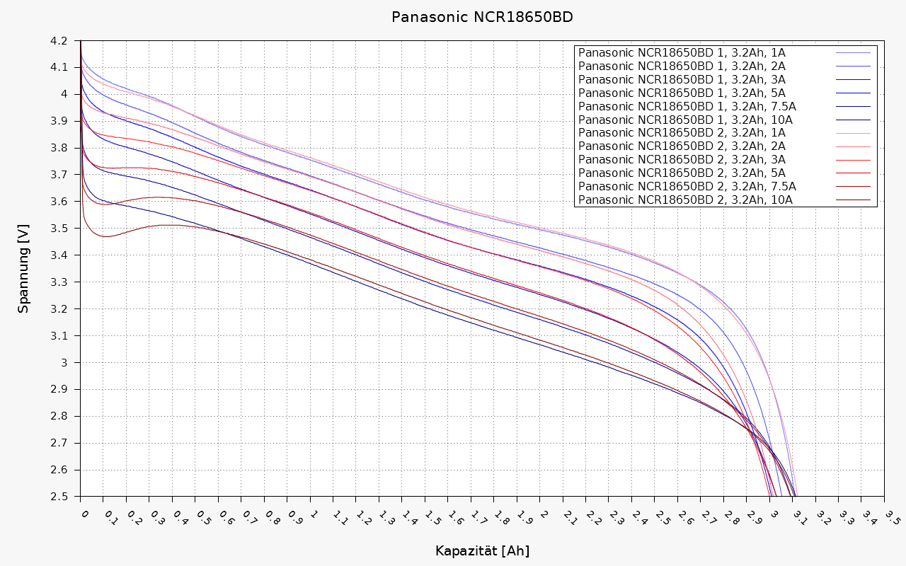

Panasonic NCR18650BD: die beiden Exemplare sind sehr unterschiedlich, das ist äußerst ungewöhnlich für Panasonic.
Kann es sein, dass #2 bei niedrige(re)n Temperaturen gemessen wurde?

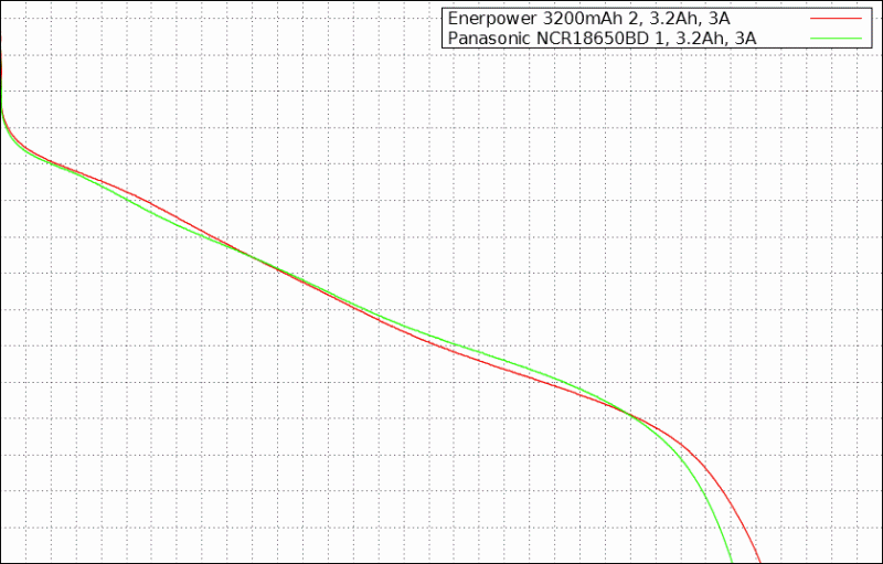

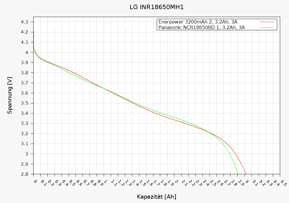

Der LG dürfte eher dem Panasonic NCR18650BD gleichen, der NCR18650B hat keine chance gegen den LG.
Das Problem ist, dass die Kurven vom B noch mit dem CBA II gemacht habe, der recht ungenau gemessen hat, diese Woche habe ich zwei neue B bekommen, die demnächst vermessen werden, dann kann ich Dir einen Vergleich vom BD/B/BE mit dem Enerpower zeigen.
Wenn ich heute Abend dazu komme, kann ich einen Vergleich vom BD und vom Enerpower hochladen.
Wenn ich gut drauf bin, könnte ich noch messen wie hoch der Widerstand vom PCB des Enerpower ist, und diesen versuchen heraus zu rechnen.
Die NCR18650BD habe ich immer am gleichen Tag vermessen, als eine Last ein Tag zwei Akkus, von Anfang an weicht einer der Akkus extrem ab. was ich mir nicht erklären kann. Die Temperatur kann es nicht sein.
Ich finde interessant, dass der "Problemakku" aber nach einer Zeit immer auf die gleiche Spannung wie der andere Akku kommt....
Ich hatte hier den Enerpower LG mit dem Keeppower (NCR -A) verglichen. Rechnet man rein, dass der -B 50mV höher als der -A liegt und 7-8% mehr Kapazität hat, dazu noch der Einbruch am Anfang wegfällt, müsste das mit den LG fast deckungsgleich werden. Theoretisch, und bis 5A.
...Ich finde interessant, dass der "Problemakku" aber nach einer Zeit immer auf die gleiche Spannung wie der andere Akku kommt
... und teilweise sogar leicht darüber. Vermutlich wird er beim Entladen wärmer als der andere. Die Kurven sehen aus wie bei Kälte aufgenommen: erst Einbruch, dann Erholung durch Selbsterwärmung.

@Light-wolf, hat was länger gedauert...
Ich habe mal die ganzen 3A Kurven von dem Langzeittest übereinander gelegt, und die beste Kurve zum Vergleich genommen, und dann die Kurven von dem Enerpower Nr.2 ohne die 0,2C Messung, sowie die Kurve von dem BD bei 3A
Der Enerpower 3200mAh liegt grob mit dem B auf Augenhöhe, nur dass der B eine ungeschützte Zelle ist und er Enerpower ein Akku mit PCB ist.
Der geschützte Enerpower kommt auf 60mOhm Innenwiderstand, nach meiner Messmethode erreicht diesen Wert etwa auch der ungeschützte NCR18650B.
Diese beiden Zellen liegen nicht auf Augenhöhe, der LG INR18650MH1 wird etwas auf Augenhöhe mit dem NCR18650BD liegen, mit einem Vorteil für den LG
Der BD erreicht etwa 45mOhm Innenwiderstand. Ich weiß nicht was für einen Widerstand der PCB hat, den müsste ich mal messen.
Wenn ich sonst noch was vergleichen soll, lasst es mich wissen.
Die B werde ich neu vermessen, dauert aber noch was. Es sind noch zwei Soshine NCR18650B zu mir unterwegs hoffentlich mit dem PCB am +Pol, den diese werde ich wohl auch vermessen.
Aber immer noch nicht weiß ich, was ich mit dem Problemakku machen soll.
Aber das Ergebnis von dem verwundert mich, eventuell schreibe ich Panasonic mal an....

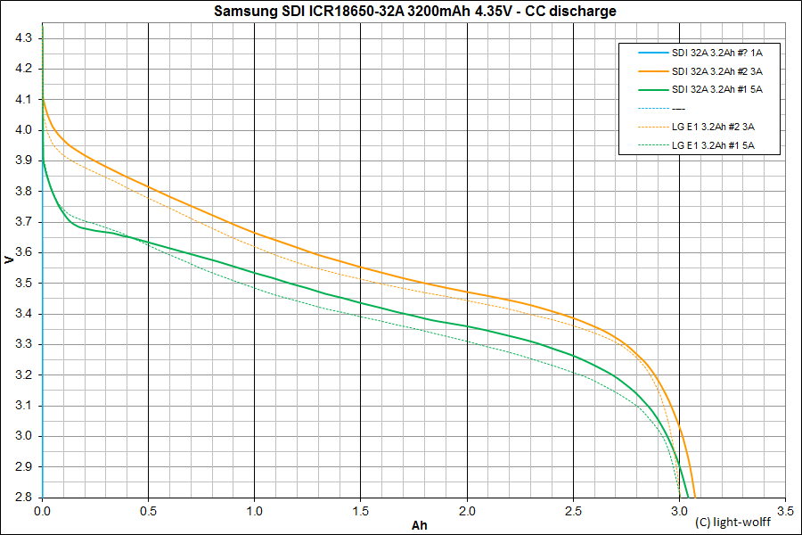

mich würde ein Vergleich der 3200mAh Zellen zur Samsung ICR18650-32A interessieren, vorzugsweise bei 3A( nicht das meine ZL SC600L2 jetzt schon wieder einen neuen Akku haben "muss" :p)

Aber ich habe von dem Enerpower gerade mal den Widerstand des PCB heraus gerechnet (etwa 17mOhm) und die diesen Widerstand aus der 3A Messung heraus gerechnet.
Dazu habe ich dann noch die Kurve von NCR18650BD mit 3A darüber gelegt.
Damit man es vergleichen kann, nutze ich mal die Skalierung von dem Test von light-wolf, wo er den Samsung vermessen hat klick
Ich muss das Diagramm gerade noch erstellen und reiche es gleich nach :)

So ich habe dann mal ein wenig experimentiert, um einen Vergleich vom ICR18650-32A un dem INR18650MH1 hin zu bekommen.
Als Ausgangsmaterial habe ich diese Kurve von light-wolf und ein selbst erstelltest Diagramm von mir genutzt. Wenn light-wolf was dagegen hat, das ich sein Diagramm dafür verwendet habe, lösche ich dieses auch gerne wieder.
Auch wenn das Copyrightzeichen nicht mehr ersichtlich ich, weise ich darauf hin, dass das Diagramm sein Eigentum bleiben soll und ich dies nicht anderseitig nutzen möchte.
Damit man die beiden Kurven gut vergleichen kannm habe ich nur Koordinatensystem ausgeschnitten, ohne Skalierung, aber auf beiden Diagrammen ist diese identisch
X-Achse 0-3,5Ah
Y-Achse 2,8-4,35V.
Erstellt habe ich zwei gift datein, einmal
0,5sek
und einmal 1sek
Wem das zu schnell oder zu langsam ist, ich kann dies auch noch ändern.
Aber wie man erkennt, hat der Samsung aufgrund der LiCoO2 Kathode am Ende die höhere Spannung als der MH1.
Aber bis 1Ah liegen alle drei etwa gleich auf
Für die nicht gif liebhaber, hier nochmal das Diagramm vom Enerpower 3200, wo ich den PCB herausgerechnet habe, im Vergleich mit dem Panasonic NCR18650BD

da muss eine Epilepsie-Warnung dran :D
Aber danke für den Vergleich, dann kann ich ja bei meiner Samsung bleiben.

Danke für den Vergleich, dann muss ich's schon nicht mehr machen :)
Sieht bei 3A nach klarem Vorteil für die Samsung ICR18650-32A aus. Allerdings wird die bis 4,35V geladen und hat dadurch einen "Vorsprung".
Man vergleicht die MH1 besser mit der Panasonic NCR18650B oder BE.

Aufgrund der erhöhten Ladespannung wundert es mich nicht, dass die Samsung besser davon kommen, dennoch wundert es mich, wie gut sich der MH1 schlägt.
Dass die Samsung gegen Ende die bessere Spannung haben, ist halt der Chemie zu verdanken.
Bei dem Vergleich mit den Panasonic NCR Akkus lässt sich schon erkennen, dass beide Akkus auf einem ähnlichen Kathodenmaterial basieren.
Aber der MH1 mit 3,4AH ist mir unbekannt, ich denke immer noch, dass das ein Druckfehler ist, denn das Datenblatt vom MH1 spricht nur von 3200mAh.
Wobei ich jetzt langsam verwirrt bin, wer was wie rechnet.
Laut Datenblatt hat der MH1 eine nominelle Spannung von 3,63V und 3200mAh Nennkapazität und 3100mAh Mindestkapazität.
3,63*3,1=11,253
3,63*3,2=11,616
Panasonic gibt eine Spannung von 3,6V für den NCR18650B an und eine Nominelle Kapazität von 3350mAh. Mindestkapazität von 3250mAh bei 25°C und 3200mAH bei 20°C.
Der Energiegehalt liegt bei 243Wh/kg und die Zelle wiegt laut Datenblatt 47,5g
243/1000*47,5=11,5425 Wh
11,5425/3,6=3,20625 (Bitte was rechnet Panasonic da? nehmen die die Mindestkapazität bei 20°C????) Das wäre die einzig logische Erklärung)
Das verwirrt mich etwas!
