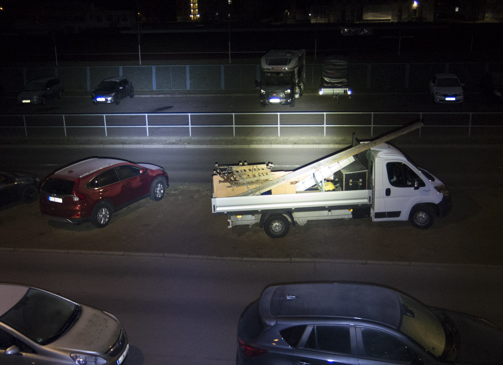

Danke dir. So grausam die Lichtfarbe der K65 an einer weißen Wand auch aussieht:
draußen auf Entfernung, wo das eigentliche Einsatzgebiet der K65 ist (laut Hersteller ein Suchscheinwerfer), hat sie durchaus ihre Qualitäten. Es könnte z.B. vor allem bei trüber Luft mit dieser Lichtfarbe durchaus vorteilhaft sein. Dennoch dürfte bei vielen (auch mir) verständlicherweise der Wunsch nach einer neutraleren Farbe bleiben. Ich will die Lampe gar nicht schönreden, aber draußen zu leuchten sah sie gar nicht so übel aus, wie es die weiße Wand befürchten ließ.
Hatten die von dir gemoddeten K60 noch ein leichtes Donut oder war mit anderer LED nichts mehr davon zu sehen?
Ja für echte Thrower würde ich mindestens zu 5000K oder ein Tick wärmer runtergehen je nach eigener Präferenz , grün und vor allem Rot wird weniger gestreut so kommt mehr Licht an und weniger Steulicht stört unsere Wahrnehmung des Ziels
Das liegt aber an der Verschiebung im Spektrum Richtung Neutralweiß beim Dom entfernen nicht an dem Grünstich, dass sie draußen besser aussieht als eine 6500K Kaltweiß
XHP35 in 5000K hat auch eine traumhafte Farbe für low CRI LED und sieht in der Praxis sehr natürlich aus
