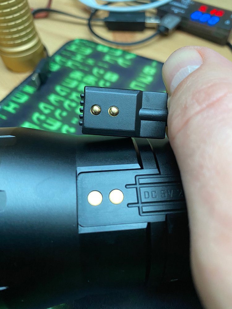

Über die beiden blanken Metallpunkte erhält die Lampe über das magnetische Kabel den Ladestrom (5V mit max. 2A).

Zum Laden verbindet man das mitgelieferte Kabel mit einer USB-Buchse und die magnetische Seite mit der Lampe. Im Stecker sind zwei federnd gelagerte Kontakte, die auf die Kontaktflächen drücken. Während des Ladevorgangs leuchten die Indikatoren rot, bei Ladeschluss grün. Die Verwendung eines Magnetladekabels ist für sich genommen sehr benutzerfreundlich. Allerdings nur so lange, bis man das Kabel verbummelt hat. Das Kabel gibt es aber für faire 4,90 € nachzukaufen oder man benutzt das der Imalent LD10, LD70 oder DM21C. Vorteil der Magnetkontakte der Lampe gegenüber einer USB-Buchse: man muss nichts mit Gummistopfen abdichten.

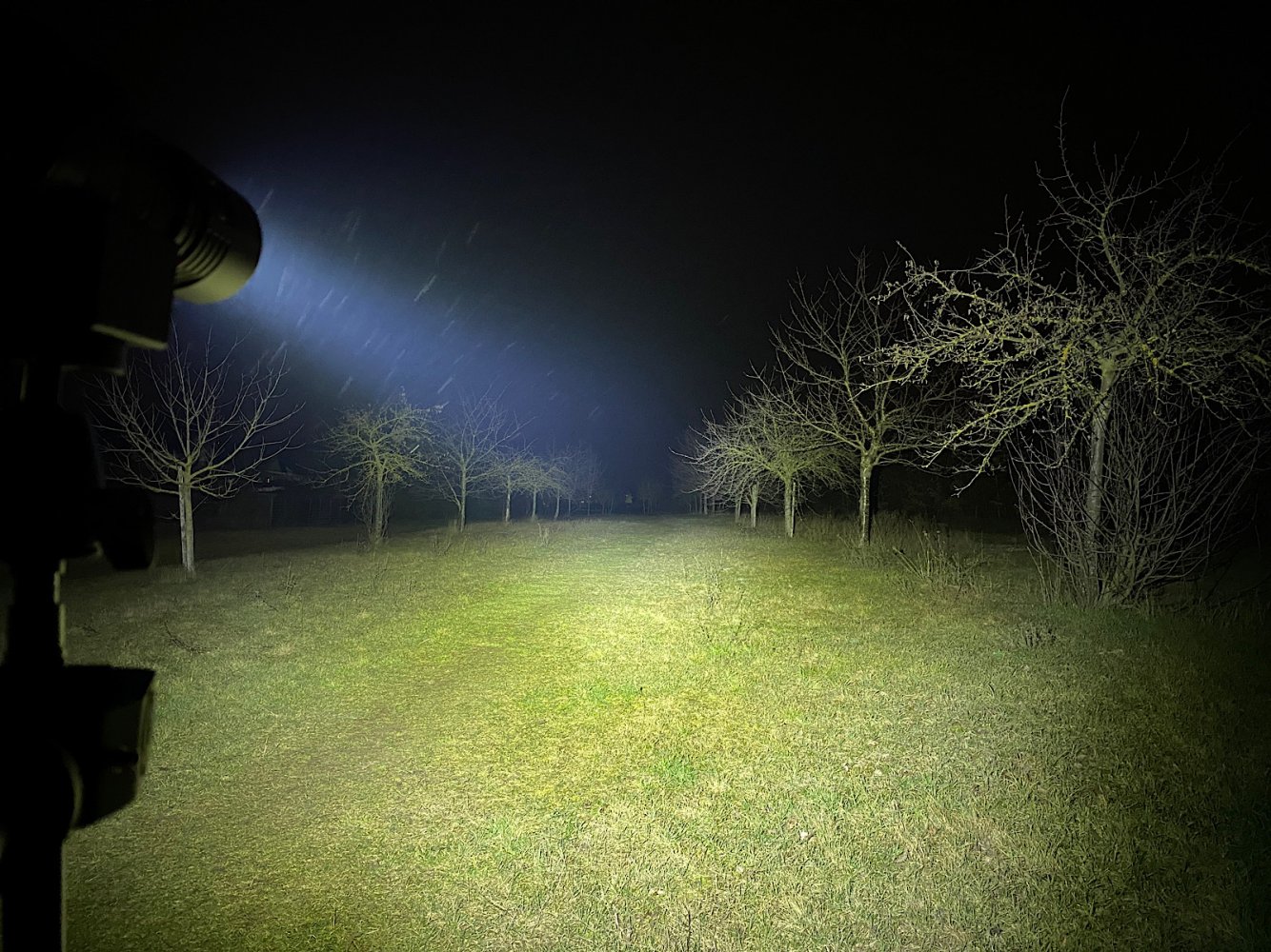

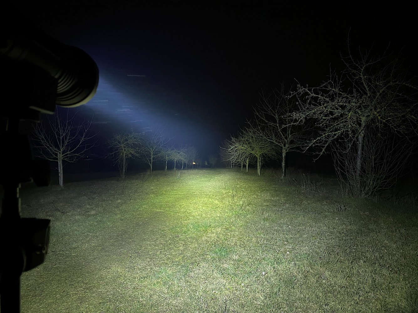

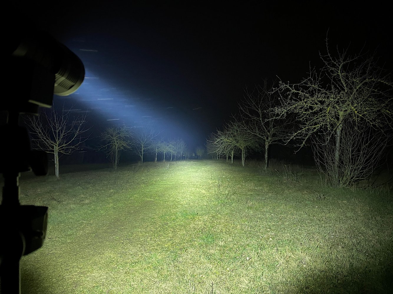

@Galeodes war so nett und hat mir einige seiner Lampen für die Beamshots zur Verfügung gestellt. Vielen Dank dafür.
Um eine Überbelichtung zu vermeiden habe ich das Kamerasetting angepasst.
Blende: f/5,6 Bel. Zeit:: 2 Sek., ISO: 200, Farbtemperatur: 5200 K
Bis zur Hecke sind es 120 m.

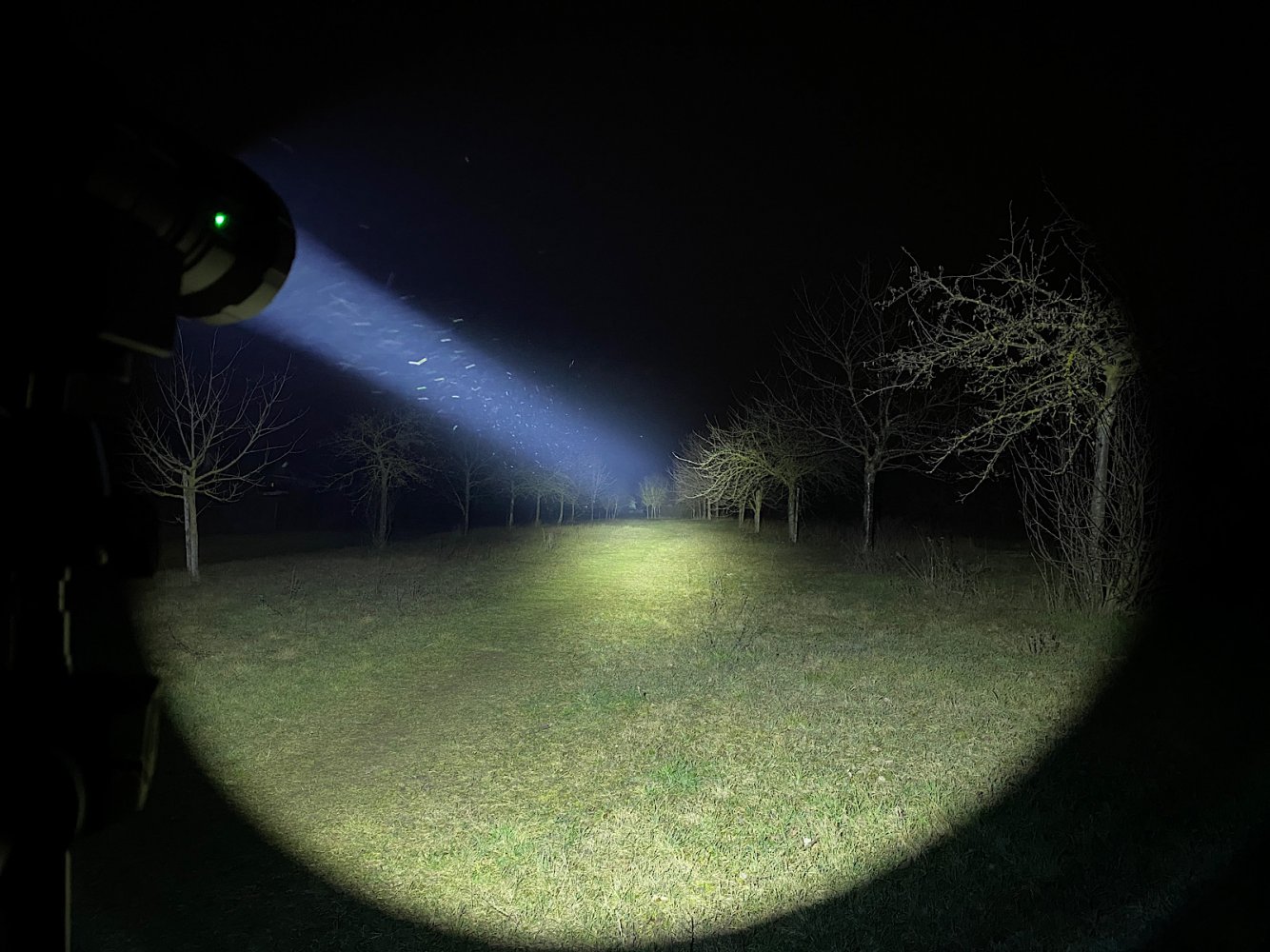

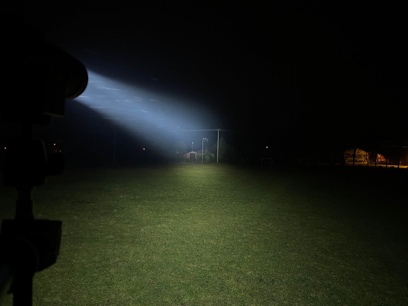

Beamshots habe ich wieder auf meinem momentanen Lieblingsleuchteplatz gemacht. Die Entfernung zum Gebäude beträgt etwa 300m. Der Absatz im Vordergrund beträgt etwa 10m. Bei der NlightD muss mir entweder ein Fehler unterlaufen sein, oder irgendetwas anderes stimmt nicht. Ich wollte die Wurkkos und NlightD im Turbo leuchten lassen. Merkwürdigerweise sieht die T90 viel dunkler aus als die TS30S. Ich muss also nochmal im Dunkeln leuchten.
Im Vergleich zur TS30S ist der Beam der RT90 stärker fokussiert, wodurch sie heller wirkt.

Aufgrund der fehlenden lampeninternen Kontrollmöglichkeit eines halbwegs genauen Akkustandes habe ich die RT90 zunächst aufgeladen. Dabei wurden nur etwa 0,5 A Ladestrom angezeigt.
Ich dachte daher, der Akku wäre wohl fast voll. Beim prüfen des Ladeanschlußes ist aber folgendes passiert:
Tatsächlich hat die RT90 anschließend ca 1,5 Stunden bei ~2A geladen.
Die Kontakte sind sauber. Ich habe sie auch dann sicherheitshalber noch mit einem trockenen Tuch poliert.
Trotzdem fließt bei mindestens 50% meiner Andockversuche nur ein schwacher Ladestrom. Mit etwas hin und her schieben des Magnetadapters unter Beobachtung des Ladestroms mit einem externen Meßgerät fließt der Strom dann irgendwann wie erwartet.
Auch von mir ein paar Beamshots:
RT90 - 4.800 Lumen, 428 klux, kurz nach dem Einschalten
RT90 nach 10sec (falscher Weißabgleich, Lichtfarbe bitte ignorieren)
RT90 nach 30sec (falscher Weißabgleich, Lichtfarbe bitte ignorieren)
RT90 nach 60sec (falscher Weißabgleich, Lichtfarbe bitte ignorieren)
Zum Vergleich
Fenix LD75 - 4.000 Lumen, 60 klux
Sofirn Q8 - 5.000 Lumen, 100 klux
Manker MK37 - 5.800 Lumen, 216 klux
Sofirn SP36, 6.000 Lumen, 40 klux
Als Fazit muss ich sagen, dass mich vor allem das überschnelle Herunterregeln der RT90 sehr stört. Zudem ist sie mir nicht griffig genug.
Das Lichtbild hingegen weiß durchaus zu überzeugen.

Danke für den Hinweis mit der Lichtfarbe. Ich hoffe, mir ist da kein Fehler beim Einstellen der Kamera-App passiert. Wenn ich aus dem Anzeige- zurück in den Kamera Modus schalte, verstellen sich zuweilen die fixierten Werte. Bei Verschlußzeit und Iso-Einstellungen vergewissere im mich immer. Beim Weißabgleich könnte da aber was schief gegangen sein. Ganz so kalt wirkte sie in natura nämlich nicht auf mich.
Ich hatte an anderer Stelle nochmal zwei Beamshots gemacht, bei denen die Einstellungen allesamt gleich sein sollten. Da ist der Unterschied nicht so krass.
RT90
MK37
heizer
11 Juni 2010
1.095
1.246
Rheinhessen, 67...
Dann nehme ich meine Kritik an der Lichtfarbe zurück, denn es sieht so aus, als ob es am Weißabgleich gelegen hat.
Ich hatte noch einen korrekt eingestellten Beamshot bei frisch eingeschalteter Lampe und habe zumindest dieses Bild im Beitrag ausgetauscht. Die Shots mit der längeren Laufzeit hatte ich im Anschluss gemacht. Dabei muß der Weißabgleich verloren gegangen sein.

Hallo Zusammen,
Die RT90 war auch bei mir und ich hab Sie gestern mit Nico mal mit nen paar anderen SBT90.2-Lampis erstrahlen lassen ...
Gucken wir mal nach draußen ...
RT90
T30S
NI40
T9R
K30GT
FT03S
K1
MF02Sv2
Die Helligkeit der RT90 würd ich grob im Bereich der FT03S einordnen, also schon heller als zB T30S und NI40 aber nicht so stark wie zB K30GT oder K1. Der deutlich größere Reflektor der MF02Sv2 zeigt klar, das hier Größe eigentlich nicht zu ersetzen ist.
Mit der sehr kurzen Länge der RT90 hab ich folgenden Umgang gefunden:
Ich schalte sie einfach mit dem Zeigefinger, dann kann der Daumen die Lampe mit den anderen 3 Fingern gut festhalten. Ist ungewohnt, geht aber gar nicht so schlecht. Trotzdem find ich sie zu glatt und hatte echt Sorge, dass sie mir aus der Hand rutschen könnte.
Das Akkupack und dessen Bestückung mit 18500ern führt bei mir dazu, dass ich sie nicht mal für das Regal kaufen möchte. Da ich bei den Spielereien unterwegs schon gern eine Akkuwechselalternative haben möchte, ist ein Akkupack einfach untauglich. Zumal die SBT90.2 alles andere als genügsam mit der Energie ist. Und es gibt einfach eine große und gute Konkurrenz ...
Mit dem Ladesystem hatte ich eigentlich kein Problem, da ich die Lampen idR eh Abends anschließe und dadurch auch eine längere Ladezeit kaum eine Rolle spielt. Und die Benutzung des Ladeanschlusses bin ich u.a. von MS06w und LD70 schon gewohnt.
Danke an @Nicobrosi für die Unterstützung und an Torsten und Amaretto für die Mgl. des Tests !
Schöne Grüße, LitN
