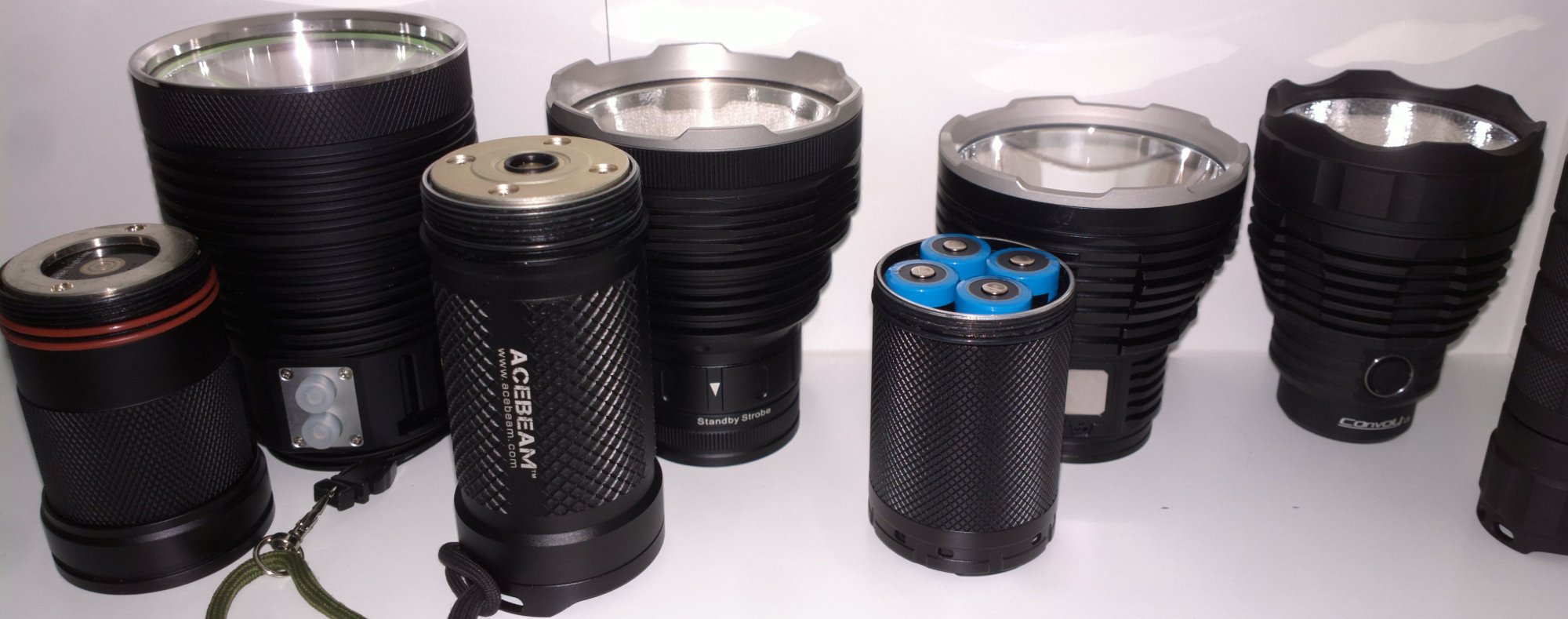

Größenvergleich: Imalent RT70 (links) - Acebeam K65 (rechts)
Imalent RT70: 161 x 86 x 51 mm, 420 g / Acebeam K65 190 x 90 x 53 mm, 660 g
Vor allem das Mehrgewicht der K65 spürt man deutlich, sie ist damit unhandlicher als die RT70.

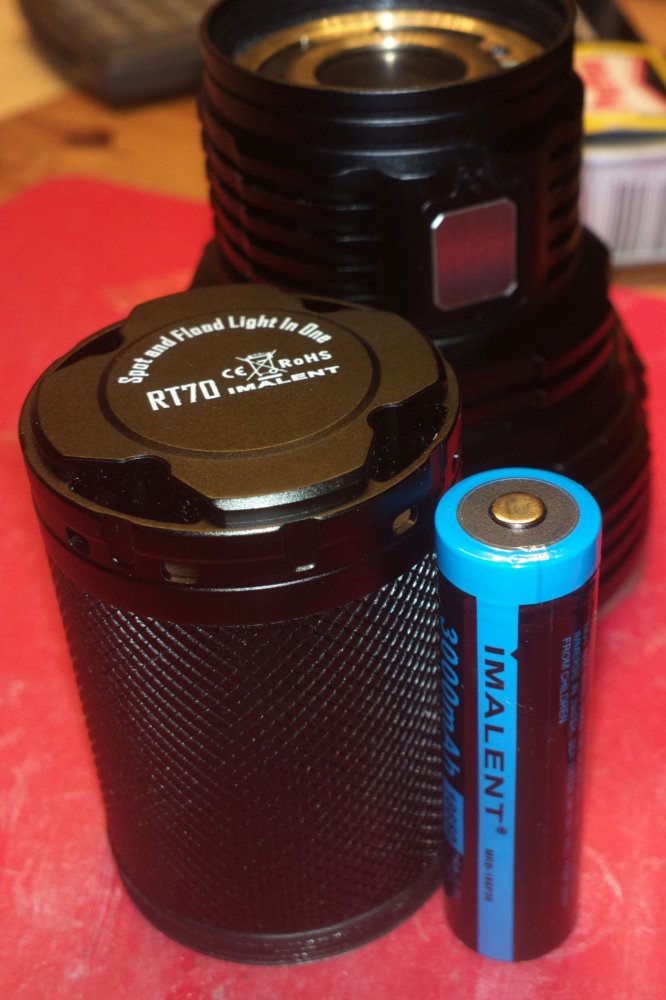

verschraubte Tailcap
Lampenkopf
Sehe ich persönlich sehr gerne: kein Akkukäfig und Parallelschaltung der Akkus
Notwendige Hochleistungsakkus (4 Stück, die hohe Ströme liefern können), werden mitgeliefert (in der Kit-Version)

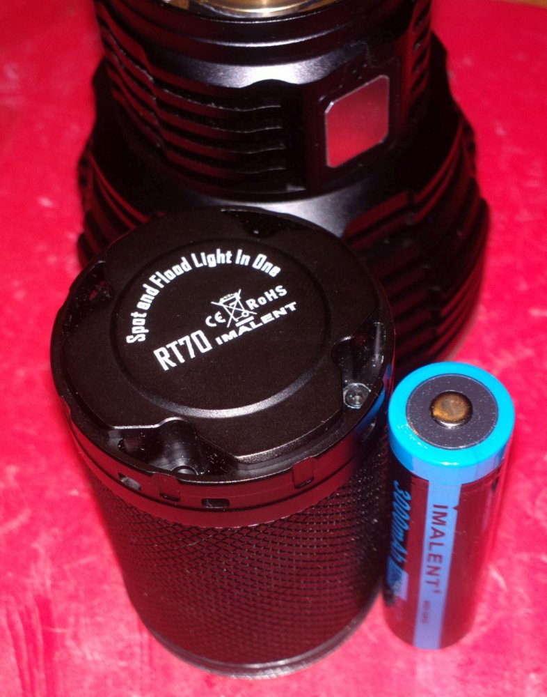

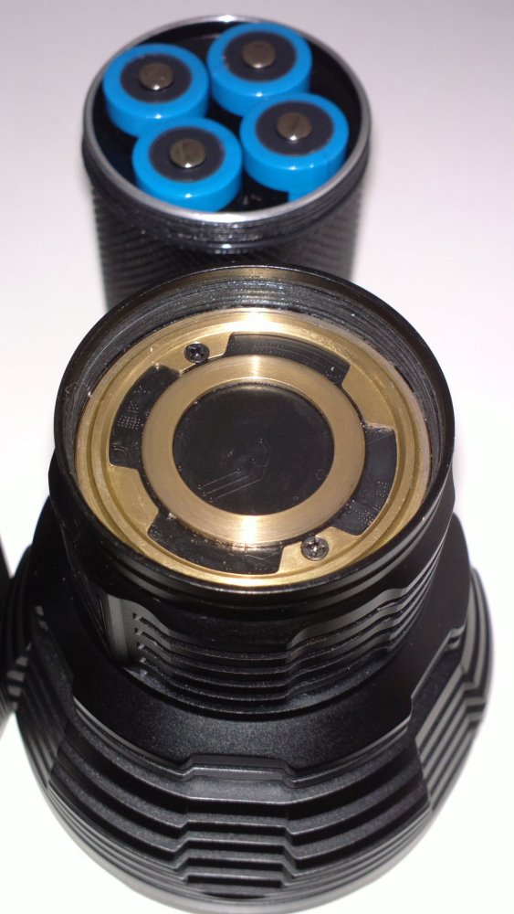

Das Batterierohr wird wie bei der DT70 mit den Akkus bestückt. Alle Pluspole nach oben.
Da zur Lampe auch 4 mal 18650er Akkus von Imalent mitgeliefert wurden, also ein Rundumsorglospaket. ;)
Was mir nur aufgefallen ist, sind die Pluspole an den Akkus. Bei der DT70 sind sie dicker als bei den Akkus der RT70.
Mit den DT70 Akkus funktioniert die RT70 nicht.
Das habe ich nicht ausprobiert, wundert mich aber dennoch, es handelt sich doch um den gleichen Akku-Typ.

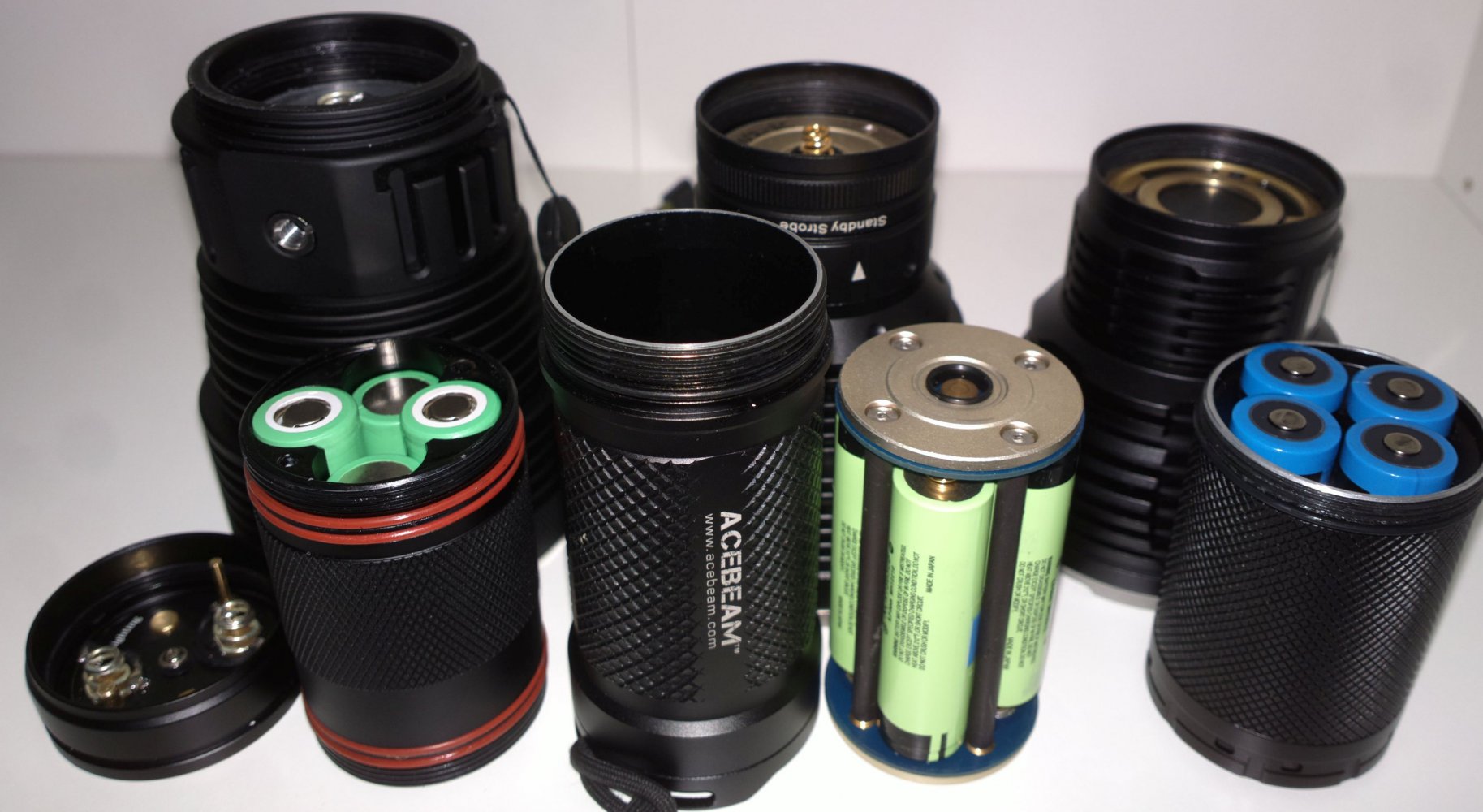

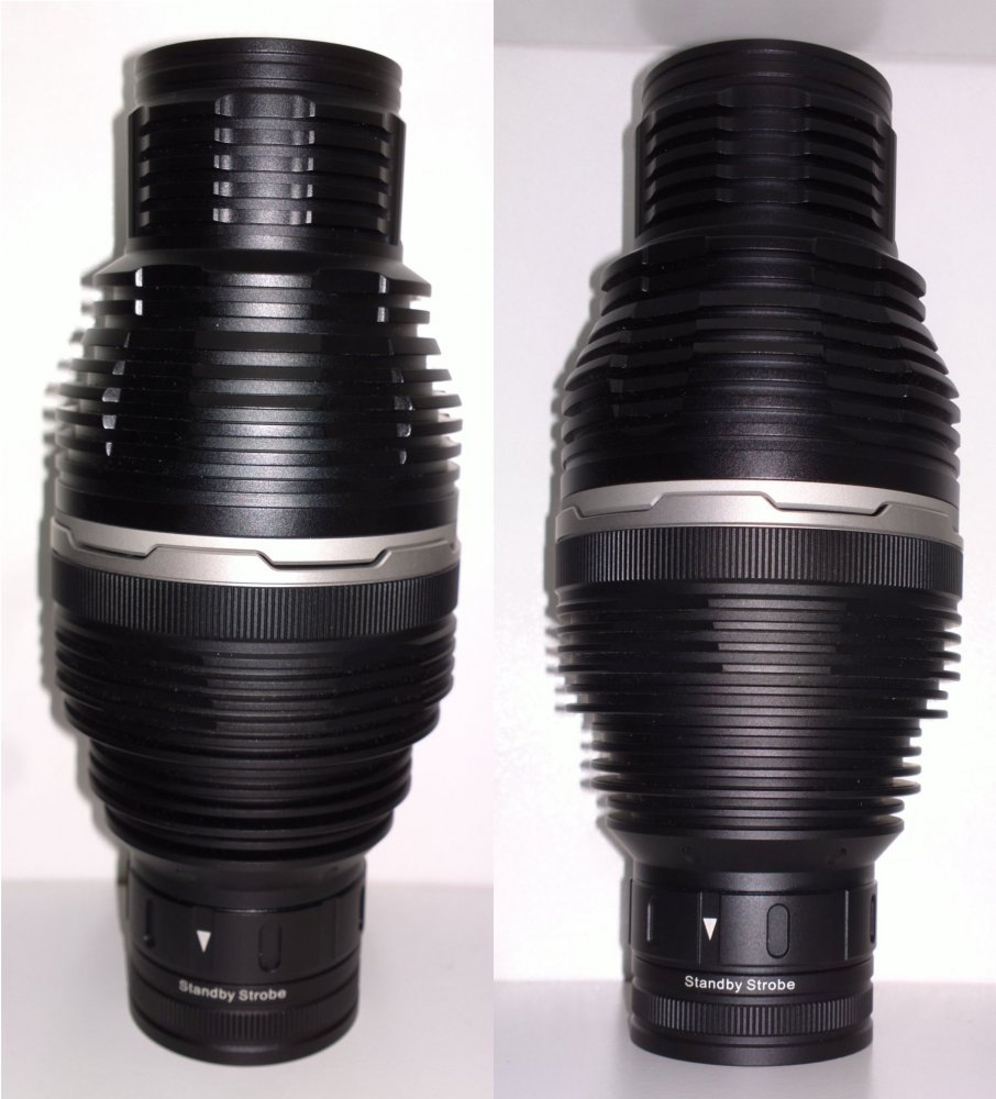

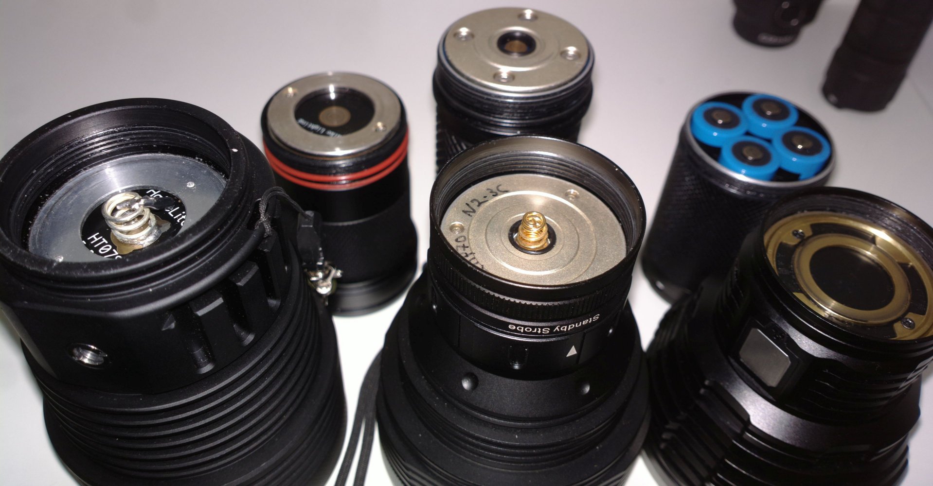

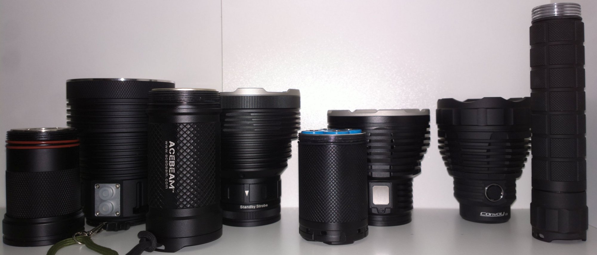

Die Lampe ist erstaunlich klein und leicht, die mit abgebildete Haikelite MT07 ist ein Panzer dagegen. Die LED sitzt dabei fast auf dem Treiber bzw. im Treiber, Siehe Fotos (Treiber nach Rücksprache mit @amaretto gelöst). Das habe ich so auch noch bei keiner Lampe gesehen.
Hier zeigt sich, dass Imalent echt ein Meister dabei ist, Lampen so kompakt wie möglich und trotzdem mit guter Leistung zu bauen. Dies sieht man z.B. auch bei der DX80, DN35, DN70 (letztere 2 haben das gleiche äußere Gehäuse, der Reflektor der DN35 ist aber deutlich tiefer und demnach neben dem Schalter und Display)
Auch das Akkurohr ist sehr kompakt, die Vertiefungen mit den Tailcap-Fixierungsschrauben und Handschlaufen-Löcher an der Tailcap liegt neben den Akkus. Die Federn sind sehr flach ausgelegt, was aber leider die Akkuauswahl sehr einschränkt. Diese Federn kennt man ähnlich von der DT70 / DN35

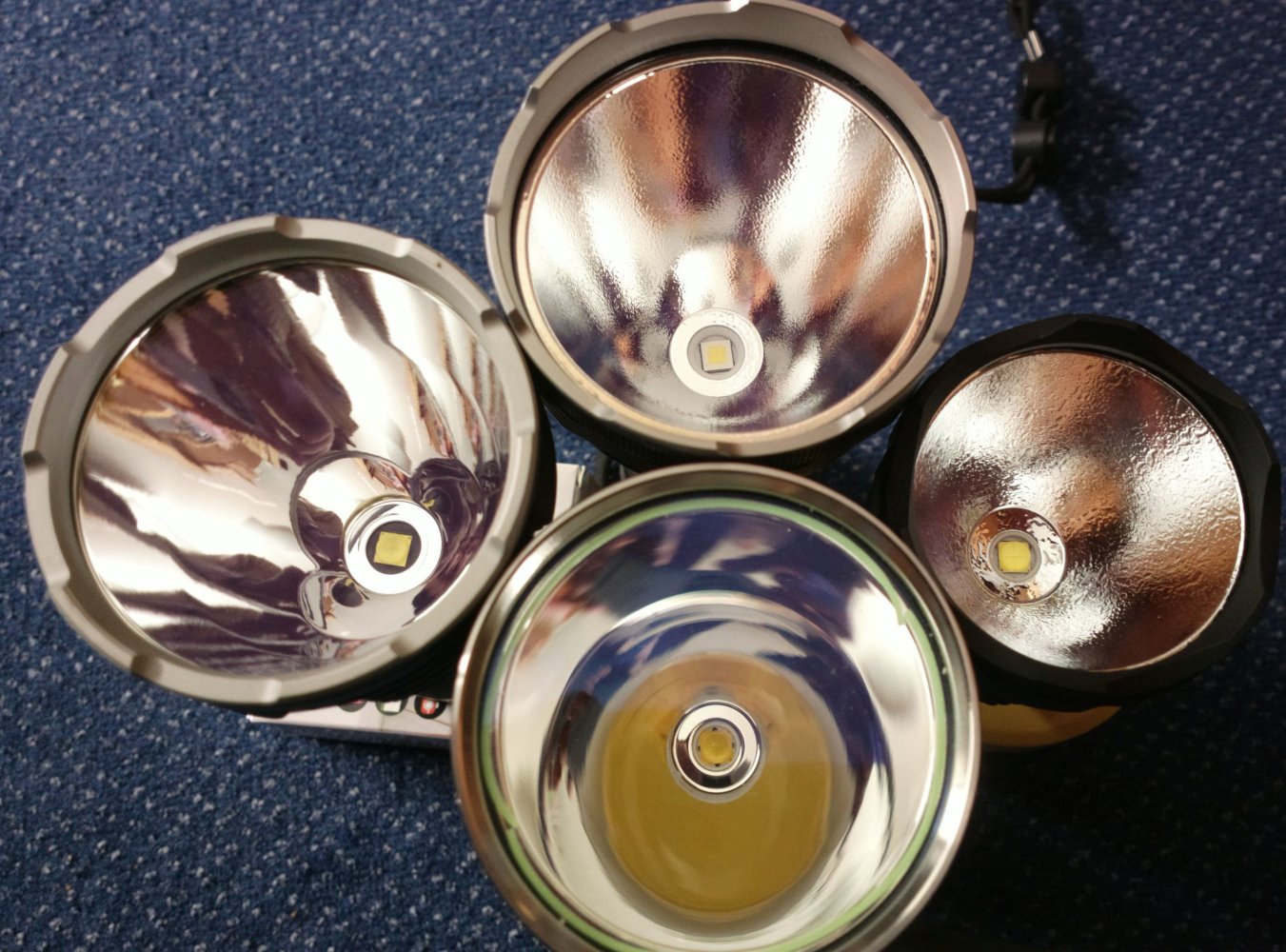

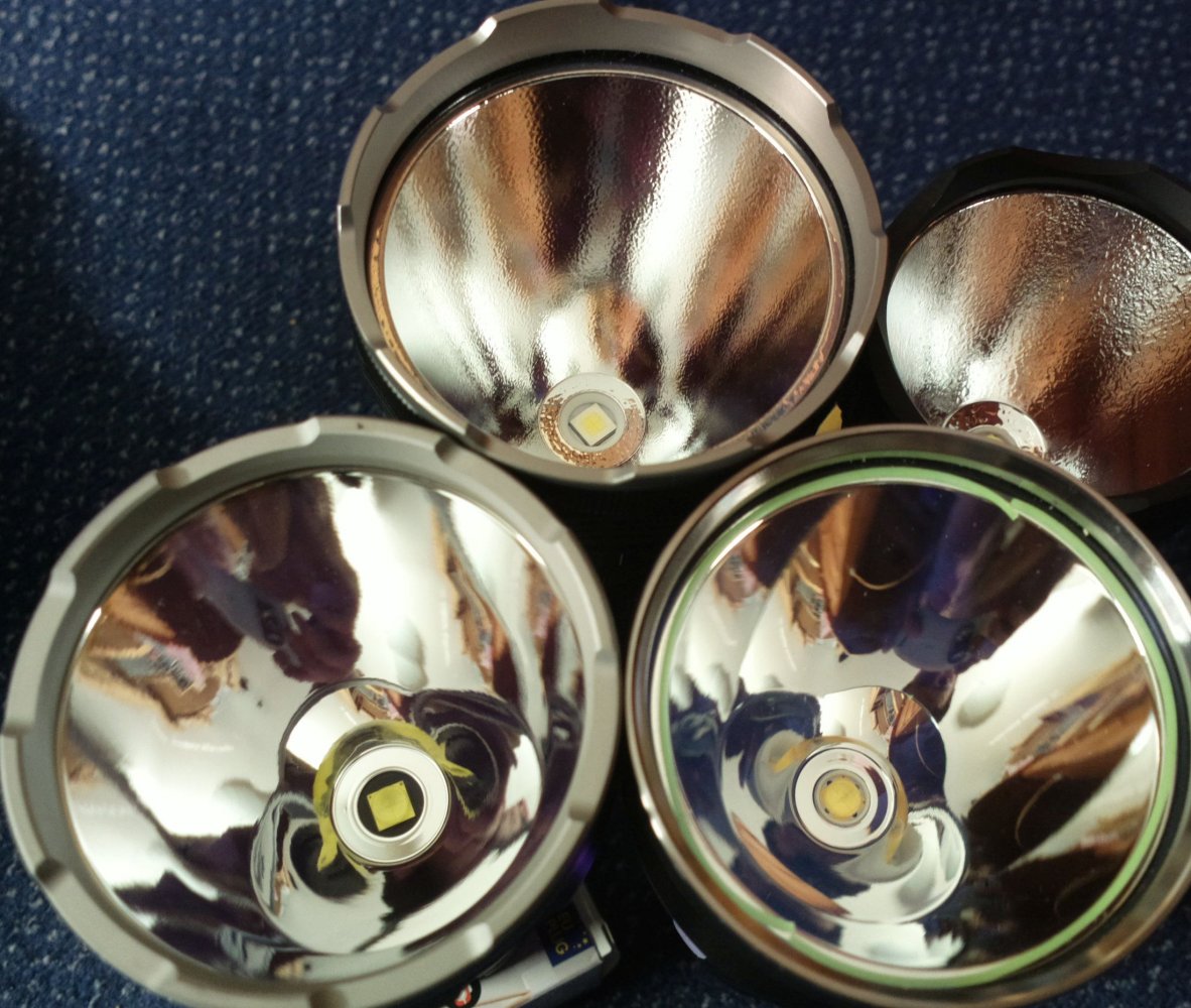

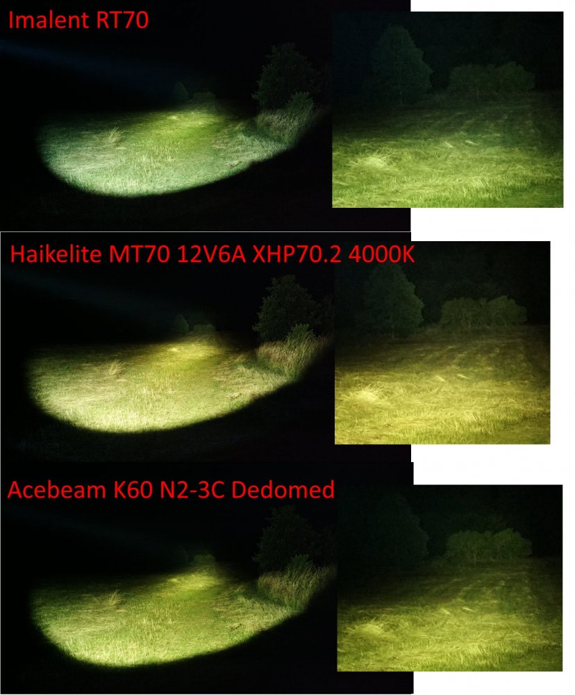

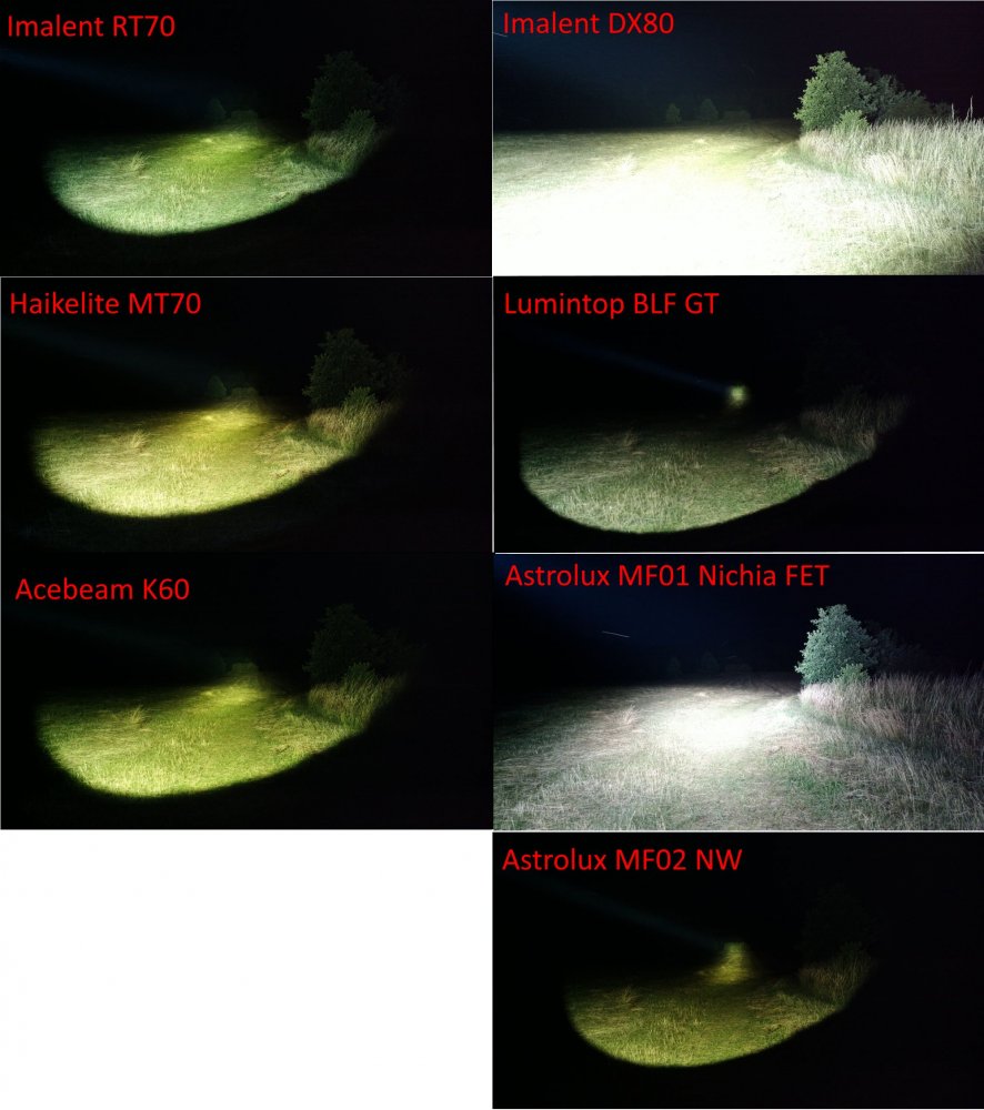

Hotspot größer als bei MT07 (oben links 4000K), trotz ähnlicher Reflektorgeometrie. Die K60 (rechts 3C, wärmer wegen DD) läuft hier außer Konkurrenz, da OP-Reflektor und Dedomed. Hier Vergleichsbilder der Lampen und Deckenbeamshots.
Kopfvergleich mit K60
Und hier noch Beamshots, erst mit den ähnlichen Lampen, dann zusätzlich mit weiteren Beamcharakteristiken.

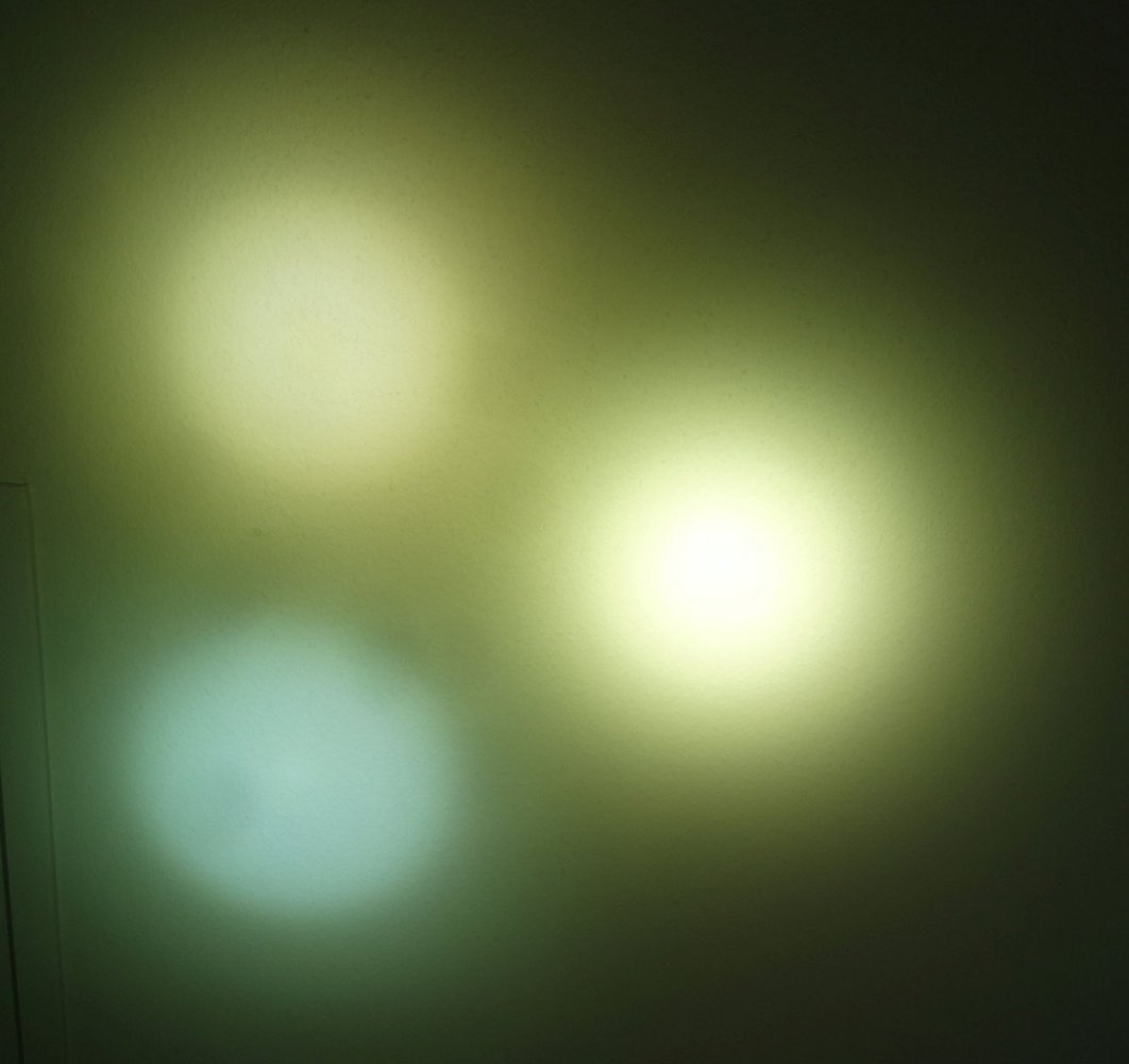

Nachdem es nun unglaublicherweise 3 Nächte in Folge geregnet hat, ein Segen für die Natur nach der extremen Hochsommerphase hier in Brandenburg, und ich gestern schon verzweifelt raus bin aber nach kurzem ein Einsehen haben musste das der Regen einfach zu stark ist..
Habe ich nun heute, an Tag 4 :pfeifen: .. nein, leider immer noch kein Glück gehabt. Als ich gerade dabei war meine Kamera in Position zu bringen fing es wieder an zu tröpfeln.
Da ich die Lampe aber morgen unbedingt zu Marco schicken wollte, habe ich wenigstens im Schnelldurchgang noch die Lampen per Handy abgebildet.
Mit mittelmäßigem Ergebnis natürlich aber immerhin besser als nix.
Imalent RT70
Acebeam K65 CW
Acebeam K60
Convoy L6
Niwalker MM18II (MH MOD)
Thrunite TN42 (MOD)
Thrunite TN42 (Blackflat MOD)
Ein paar Worte zur Lampe:
Nach meinem Empfinden und nach mehrmaligem vergleichen meiner Bilder stelle ich fest, das die RT70 im Grunde eine etwas hellere K60 ist, die einen recht großen Spot hat.
Der Spot der K60 und 65 ist kleiner.
Der Spot der K65 ist allerdings heller auch wenn er nicht so toll weiss ist wie der der Imalent.

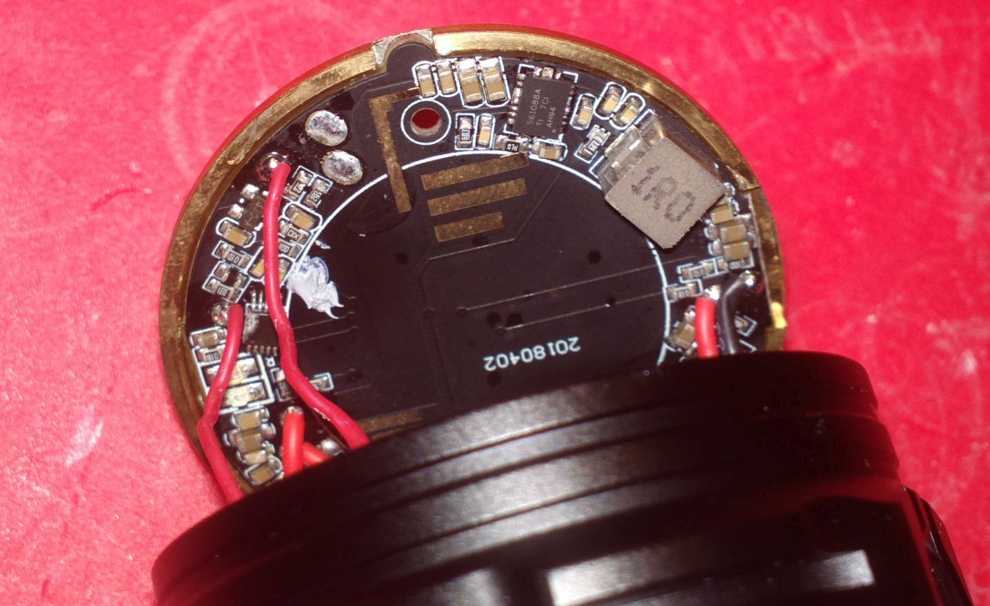

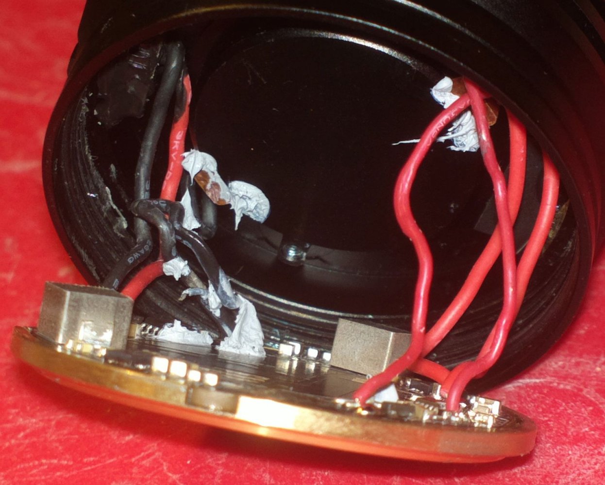

Ich hatte mir eine neuwertige RT70 hier im Forum gebraucht Forum gebraucht gekauft.
Leider fiel nach etwa 30 Minuten Betrieb draußen von jetzt auf gleich die Hälfte der XHP70.2 LED aus. Ich tippe auf ein schlechtes Reflow Verfahren. Das habe so ehrlich gesagt noch nicht erlebt. War wohl meine letzte Imalent.
Kasperrr
30 Mai 2017
5.153
3.244
Eins vorweg, finde sowas immer sehr ärgerlich. Egal aus welchem Grund!
Aus eigener Erfahrung kenne ich es so, eine XHP70.2 unbewusst schlecht reflowt, Lampe angemacht und es leuchten nur 2 oder gar nur 1 der 4 Die's. Teilweise leuchtete die LED mit richtig bläulichen Licht und brannte danach ab, schrottreif.
Was ich damit sagen will, ein schlechtes Reflow hat sich bei mir immer sofort also schon bei der aller ersten "Inbetriebnahme", bemerkbar gemacht.
Eventuell war die XHP70.2 in deiner RT70 irgendwie defekt!?
Lässt sich natürlich schlecht sagen ohne es gesehen zu haben.
