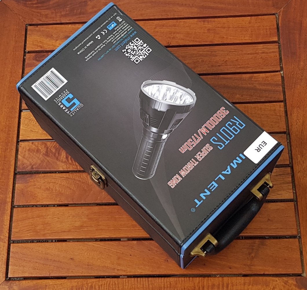

Geliefert wird die R90TS in einem recht stabilen Koffer der für den einfacheren Transport auch einen Tragegriff hat.
Von außen ist schon die 5 jährige Garantie (bei Bezug in Deutschland) erkennbar, damit sollten sich auch vorsichtigere Käufer wohl fühlen.
Im Koffer befinden sich die Lampe, das Netzteil zum laden des Akkupacks, eine deutsche Bedienungsanleitung, zwei Ersatzdichtringe und gut versteckt unter dem Kunststoffinlay ein Schultergurt.

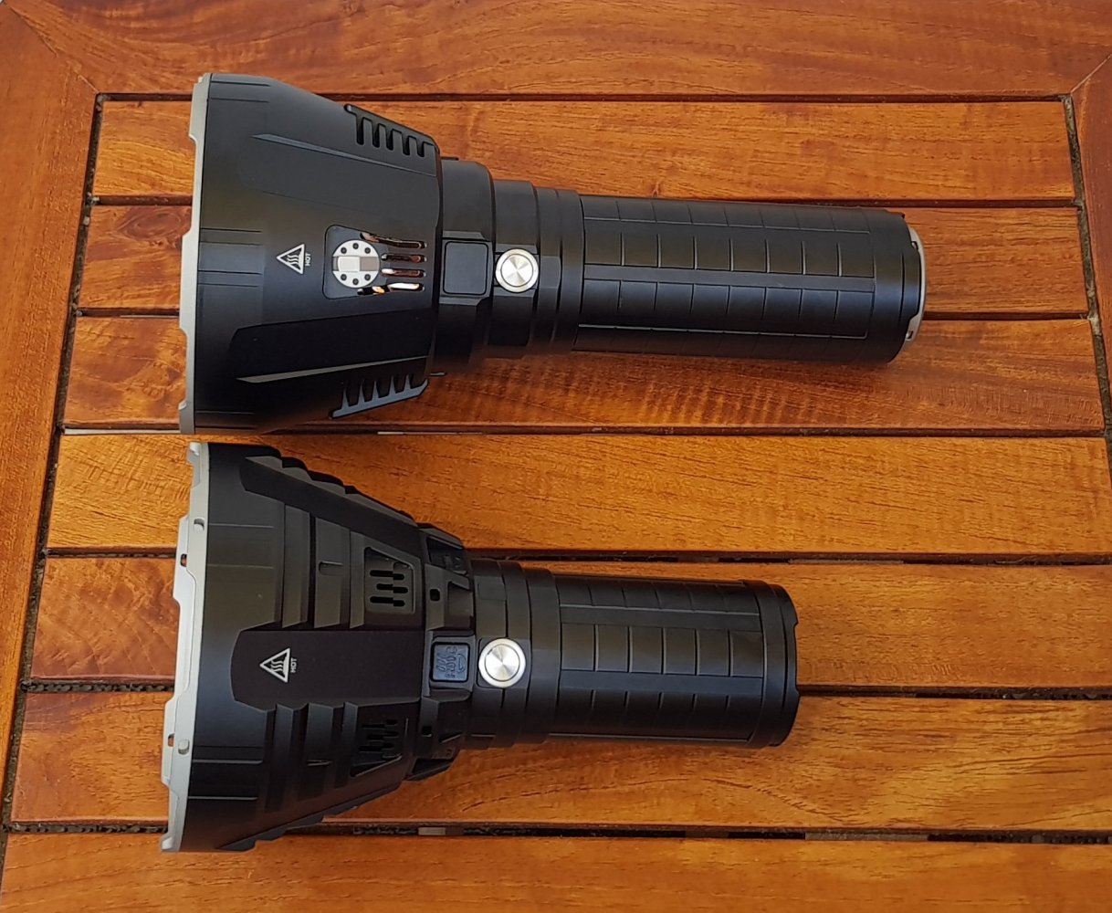

Damit man das Kaliber dieser Lampe besser einschätzen kann zunächst einige Größenangaben. Ich habe folgende Werte gemessen und sie mit meiner R90C verglichen.
Gewicht: 1923 Gramm ( R90C: 1371 Gramm)
Gesamtlänge: 26.5 cm ( R90C: 20,3 cm)
Durchmesser Lampenkopf: 13cm ( R90C: 13 cm)
Durchmesser Akkurohr: 5,8 cm ( R90C: 5,5 cm)
Hier sind die beiden im direkten Größenvergleich.

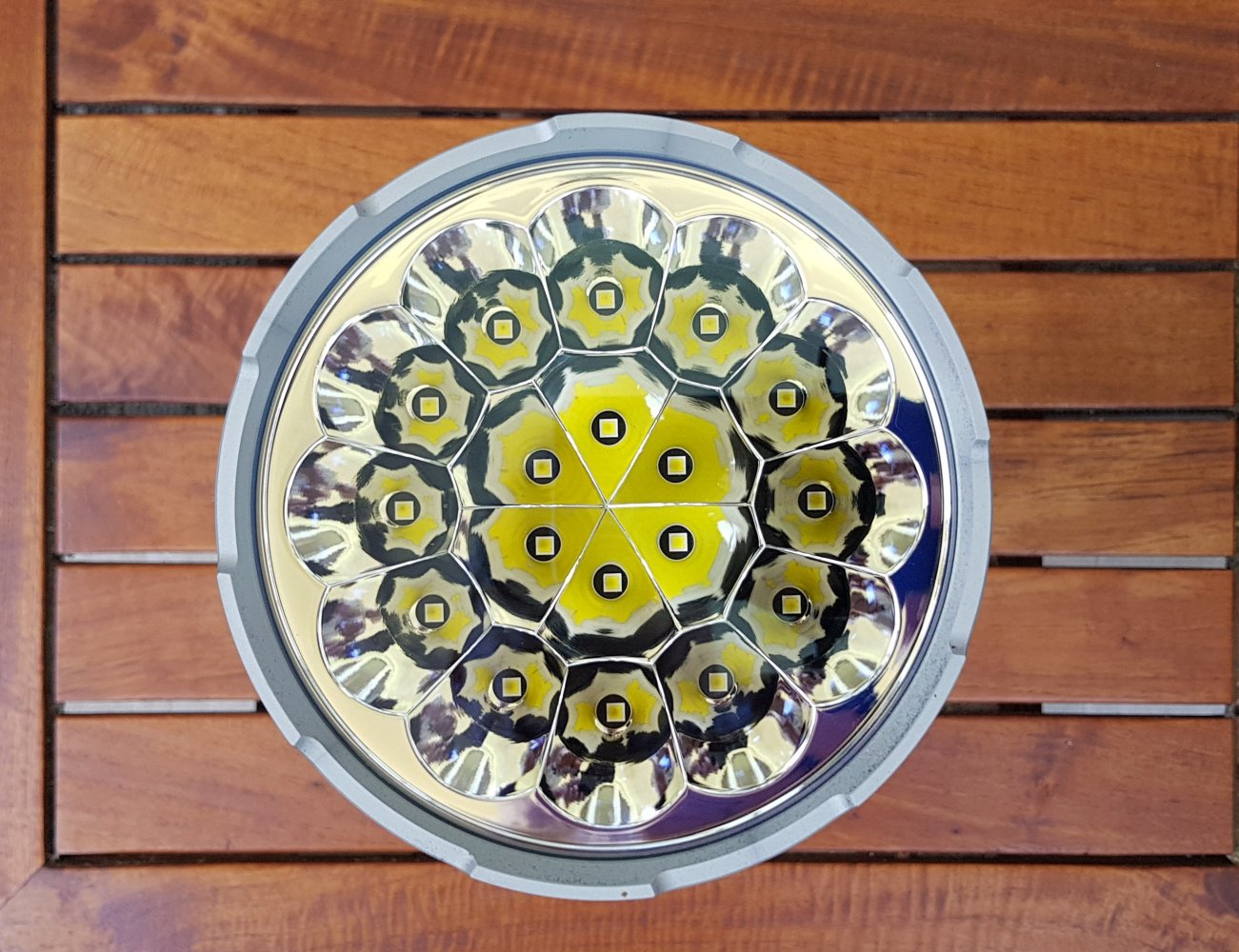

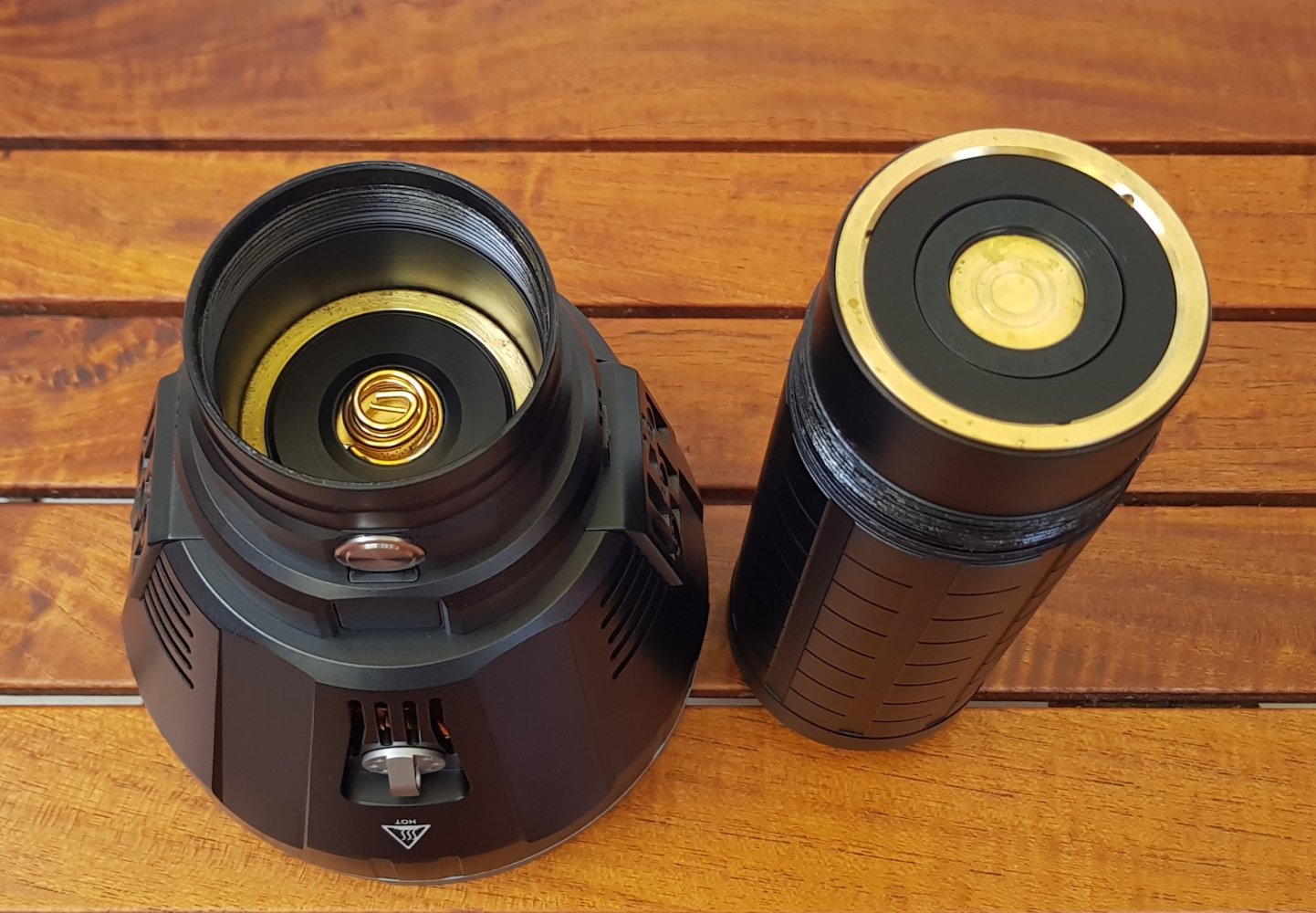

So sieht der Blick in den Rachen der Bestie aus...
Die 18 XHP35 Hi LEDs im Vergleich zu den 9 XHP35 Hi LEDs der R90C.
Das Akkurohr beinhaltet 8x 21700 Akkus von Samsung, die vergoldete Feder im Lampenkopf ist entsprechend dimensioniert.
Das Gewinde läuft sauber und leicht.

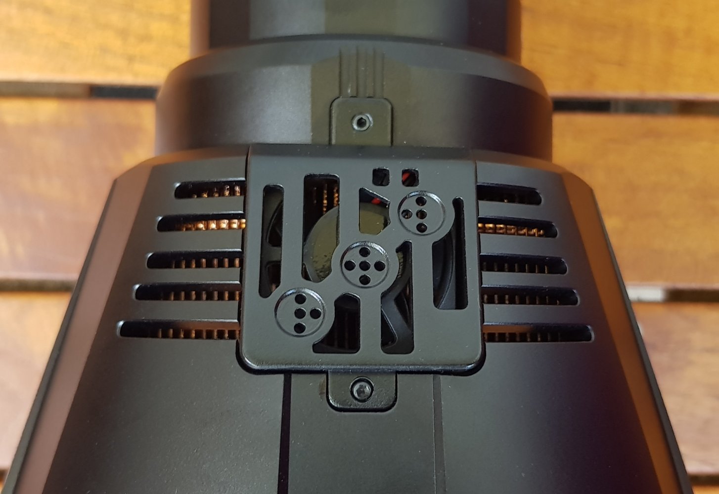

Um die entstehende Abwärme in den höheren Leuchtstufen besser abzuleiten, ist die R90TS mit einem fest verbauten Ventilator ausgerüstet. Der Ventilator wird, sobald das Lampeninnere 70° Celsius erreicht, automatisch gestartet.
Um den Ventilator herum sind Kühllamellen aus Kupfer verbaut, das macht beim Blick von außen schon einiges her.

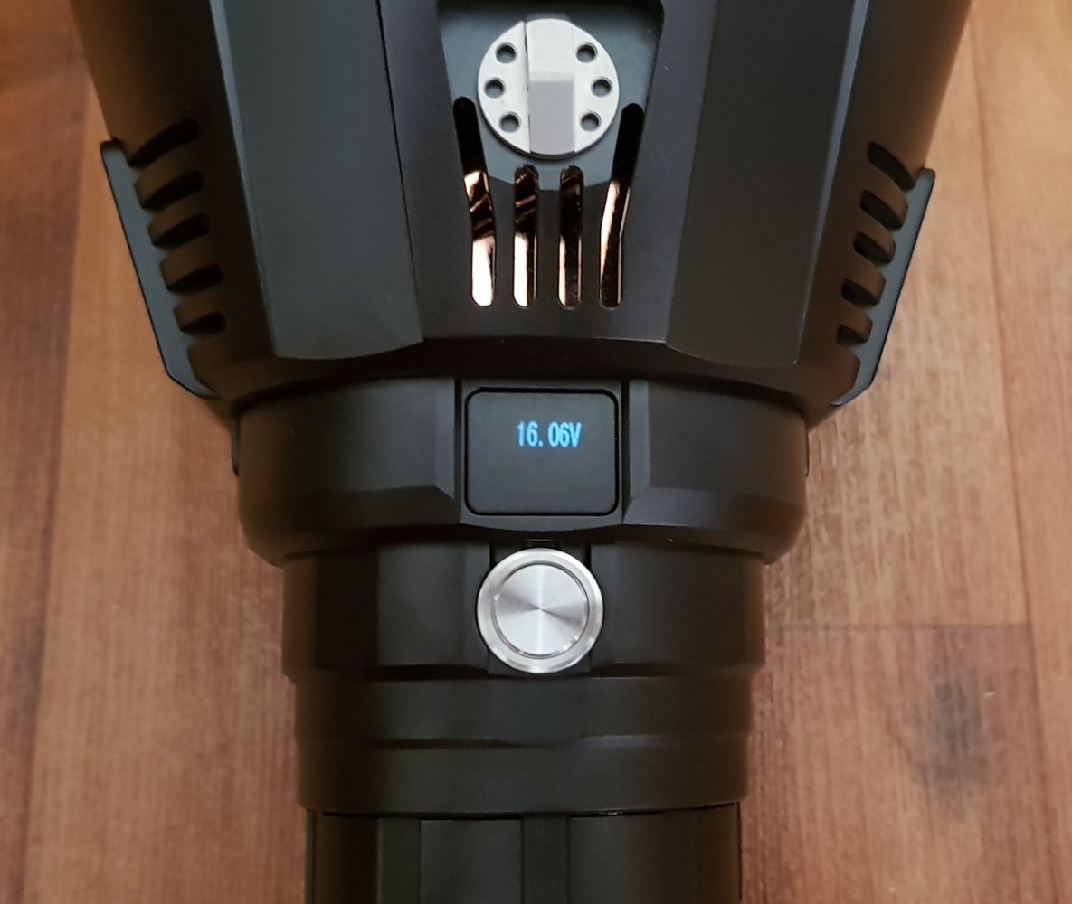

Oberhalb des Schalters ist ein OLED Display verbaut, hier werden z.B. die Leuchtstufen mit dem jeweiligen Lumenwert oder auch der Ladezustand der Akkus in Volt angezeigt.
Das Display ist gut lesbar und die gezeigten Informationen sind in der Tat hilfreich. So weiß man genau in welcher Leuchtstufe man sich befindet (das ist bei 7 Leuchtstufen in der normalen Schaltreihenfolge plus ein Turbomode nach Doppelklick sonst kaum feststellbar).
Außerdem kann man bei ausgeschalteter Lampe schnell und einfach durch einen Dreifachklick den Ladezustand der Akkus prüfen! ;)

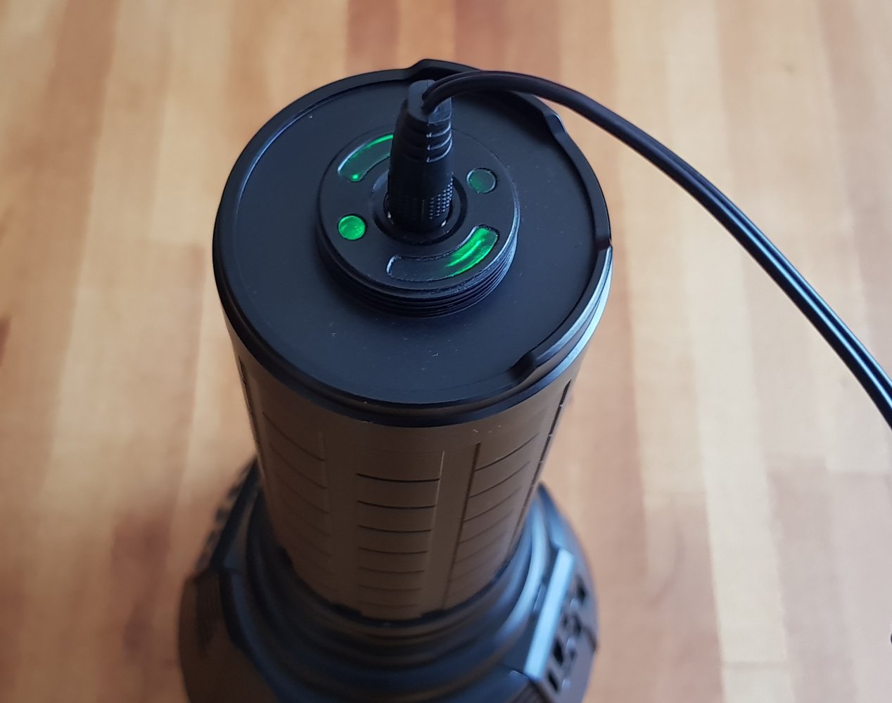

Das laden des Akkupacks könnte einfacher nicht sein. Endkappe abschrauben und Stecker des Netzteils einstöpseln. Während des Ladevorgangs leuchtet die Kontrolllampe rot, wenn der Akku geladen ist grün.
Laut Imalent wird der Akkupack mit 19-24 Volt und 2 Ampere Ladestrom in 4,5 Stunden komplett geladen.
Mein "Messgerät" zeigte dabei eine Leistungsaufnahme des Netzteils von 39,9 Watt an.

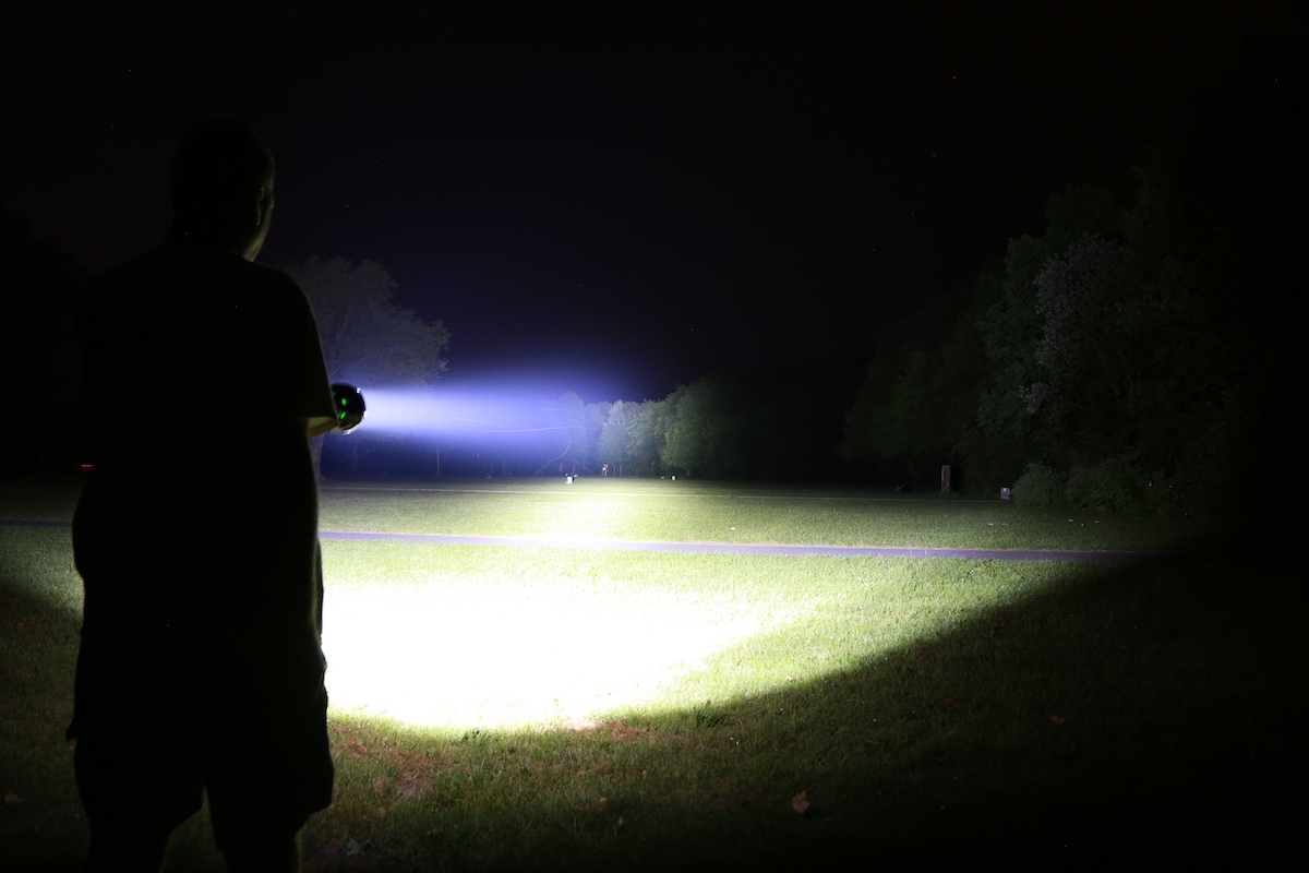

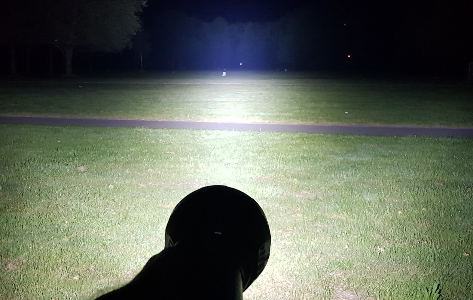

Zuerst ein von mir im Automatikmodus meines Smartphones geknipster Beamshot.
Die Bäume am Ende der Wiese sind geschätzt 220m entfernt, in der Realität kommt dort noch so viel Licht an, daß man auch Einzelheiten gut erkennen kann.
Die von @superbirne aufgenommenen Beamshots geben die Realität aber besser wieder... ;)

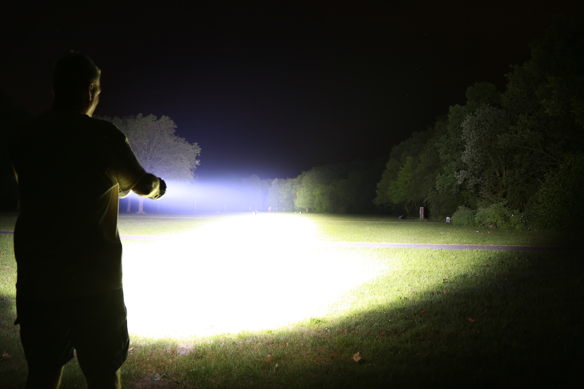

Und hier ein von @superbirne an gleicher Stelle aufgenommener Beamshot. Die Lichtverhältnisse entsprechen tatsächlich so ziemlich der Realität, es ist wirklich brutal wieviel Licht die R90TS auf diese enorme Reichweite verteilt !! :thumbup:
Brennweite: 24mm
Belichtungszeit: 1,6 Sek.
Blende: f4,5
ISO: 500
Alle Einstellungen sind manuell und verwendete Kamera war eine Canon EOS 6D mit 24-105mm f4 L Objektiv.
Zum Vergleich die R90C, die exakt die gleiche Reichweite erzielt aber nur rund die halben Lumen erzeugt.

Bei der zweiten Location musste ich auf das UWW Objektiv wechseln, damit ich sowohl das "Ziel" als auch die Lampe drauf bekommen habe. Deshalb auch die unterschiedlichen Einstellungen!
Einstellungen der Kamera
KameraObjektivBlendeISOBelichtungBrennweiteWeißabgleich
Canon EOS 600DCanon EF-S 10-18mm f/4.5-5.6 IS STMf4.5ISO400 1.6 Sek. 10mm 5200K
Die Siloballen sind von der Leuchtposition ~240m entfernt.
Loc2_01_Imalent RT35.JPG Loc2_02_Imalent Imalent DT70.JPG Loc2_03_Favour Protech T2417.JPG Loc2_04_Acebeam X65 Mini.JPG Loc2_05_Imalent R90TS.JPG Loc2_06_Imalent MS18.JPG
Und wieder alle Beamshots der zweiten Location als GIF...

Das Display informiert nicht nur über die aktuell gewählte Leuchtstufe sondern zeigt auch die Akkuspannung an und ob die Lampe heiß ist (merkt man aber auch wenn die Lüfter anspringen :p).
Die Tasterbeleuchtung kann man separat einschalten wenn man sie benötigt. Nach 3h geht sie automatisch wieder aus falls man vergisst sie zu deaktivieren.

In den einzelnen Reflektoren konnte ich vereinzelt ein paar Staubkörnchen ausmachen, diese stören das Lichtbild aber nicht ;)
Kratzer oder Staubeinschlüsse habe ich keine gefunden. Obwohl so viele LED's verbaut sind, sind sie eigentlich recht sauber zentriert :thumbup:
Die Lüfterabdeckungen sind mit Inbusschrauben am Gehäuse befestigt und bestehen aus Kunststoff. Einen Sturz genau auf diese Stellen dürften sie wegen der großen Maße der Lampe nicht überleben :S Wäre evtl. besser wenn diese Teile aus Aluminium gefertigt wären. Aber ich bin mir sicher falls so ein Teil kaputt geht, bekommt man bei Imalent bestimmt Ersatz.
Hier erkennt man etwas die AR Beschichtung der Glasscheibe. Die Reflektoren sind schon fast ein Kunstwerk ;) sehen echt genial aus!

Hier kann man durch die Lüftungsschlitze auch deutlich die Kupfernen Kühlkörper und Heatpipes erkennen!

Ich musste mich jetzt doch mal endlich aufraffen und ein kurzes Resümee zu R90TS schreiben. Als erstes mal ein herzliches Vergelt ´s Gott an den Spender der Lampe @Gatzetec und die Organisatoren des PA.
Nun zur Lampe selbst Die R90 TS ist system- und bauartbedingt natürlich ein Riesenteil. Das ist so und lässt sich auch nicht diskutieren. Anders kriegst die die LED ´s nicht unter auch auch die Wärme nicht weg. Über die Wärme später noch etwas. Was mir nicht gefallen hat, was auch anderswo schon kritisiert wurde ist das Knurling des Akkurohres, welches nicht sehr griffig, um nicht zu sagen rutschig ausgefallen ist. Bei dem Gewicht und der Größe der Lampe, hätte ich es mir schon griffiger gewünscht. Hier im Vergleich zu ACEBEAM X65 MINI. Fällt im Vergleich sehr MINI aus

Hier kommt dann schon der nächste Kritikpunkt von meiner Seite. Eine dermaßen wacklige Konstruktion hätte verm. nicht sein müssen. Tailstand Ade.
Und hier noch zwei Vergleichsfotos der Beleuchtungseinheit und des Lichtbildes. Wie zusehen ist mit X65 Mini.

Meine Teststrecke ist hier von meinem Balkon rüber auf die auf dem Berg gegenüber befindliche Burgruine.
Dadurch das ich erhöht stehe hab ich kein Streulicht vor den Füßen.
Hier bei Tag vom Dachfenster aus:
Und hier bei Nacht vom Balkon:
Das ist schon ne Hausnummer!
Endlich mal ne Lampe die auf die Entfernung auch noch richtig Licht macht.
Hat mich echt beeindruckt.
