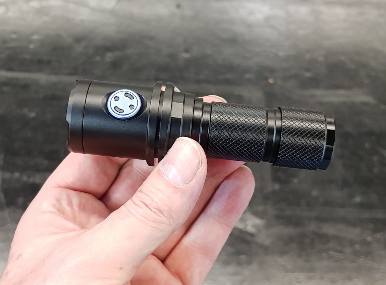

  1. Hallo zusammen,
    auf der IWA wurden nicht nur die neuen Imalent MS18 und R90TS vorgestellt,
    sondern auch zwei neue Imalentlampen, mit der Modellbezeichnung DM35 und DM70 !
    Die Bezeichnung spielt auf die verbauten CREE Leds an, da XHP 35 und XHP 70 Leds verbaut werden.
    Es wird eine Standardversion mit 21700er Akku und eine kurze Version mit 22450er Akku geben.
    Dieser Akku 22450 ist für uns völlig neu und soll über USB direkt am Akku geladen werden.
    Der Seitenschalter hatte einen angenehmen Druckpunkt und führte durch die unterschiedlichen Helligkeitsstufen. Auf der Rückseite ist eine rote Seitenled verbaut.
    Startzeitpunkt des Verkaufs stand noch nicht fest.
    Verkaufspreis würde durch die teueren Komponenten, auf ca. 100 € geschätzt.
    Eure Meinung zu den Lampen würde uns sehr interessieren !
    Helle Grüße aus Hamburg sendet Thorsten
    Gatzetec

  2. Folomov
    Hmmm...
    Für mich als Imalent-Fan hören sich beide Modelle interessant an und machen mich natürlich sehr neugierig :)
    Diesen "Wülst" am Lampenkopf finde ich zwar etwas unattraktiv, kann aber damit gut leben sobald der Rest stimmt.
    Finde es schonmal gut, dass die Talas mit nem 21700er betrieben werden können. Der andere 22450er ist mir fremd...
    Ich hoffe, es gibt demnächst mehr Details zu den beiden Lampen!

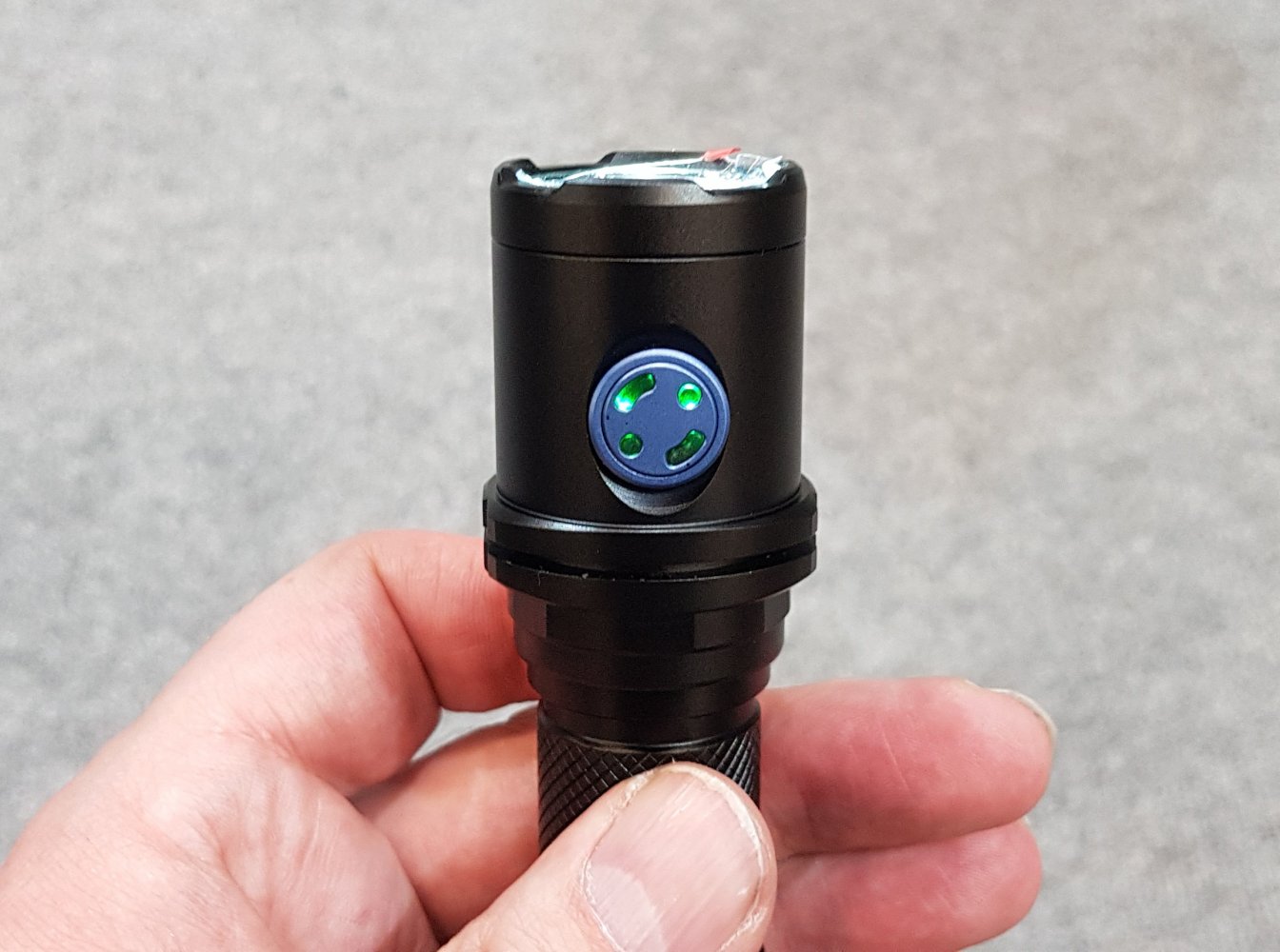

  16. @Gatzetec
    Ist der Schalter beleuchtet oder ist das nur Design und befindet sich die rote LED praktisch gegenüber vom Schalter oder was ist mit der Rückseite genauer gemeint???
  17. Der Schalter war nicht beleuchtet.
    Die Lampe sitzt genau gegenüber des Schalters.
    Schöne Grüße Thorsten
    Gatzetec
    Kasperrr hat sich hierfür bedankt.
  18. Hallo Thorsten,
    natürlich war der Schalter beleuchtet... :pfeifen:
    Hier nochmal die Lampe mit dem kurzen Akkurohr für den 22450 Akku.
    Unix5566, Wurczack, Gatzetec und 4 andere Flashys haben sich hierfür bedankt.
