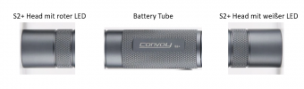

Vor ein paar Tagen war ich mit meinem Mountainbike im Wald unterwegs und wurde auf dem Rückweg von der Dunkelheit überrascht. Seit dem spukt eine Idee in meinem Kopf herum, zu der ich nun gerne euren Input hätte. Ich würde gerne eine preisgünstige Helmlampe inkl. Rücklicht und gemeinsamer Batterie basteln. Als Basis habe ich an Lampen der Preis- und Leistungskategorie einer Convoy S2+ oder S21A gedacht. Die Idee wäre nun, eine (zB) Convoy S2+ als Basis zu nehmen, aus dieser Strom abzuzapfen und damit ein kleines rotes Rücklicht mit Strom zu versorgen. Das ganze dann mittels eines 3D gedruckten Gehäuses zu verbinden und am Helm befestigen. So könnte ich eine vollständige Beleuchtung und Ausleuchtung sehr kompakt und mit nur einer Energiequelle umsetzen. Mir stellen sich dabei jedoch die Fragen, ob und wie man den Strom aus der (zB) Convoy abzapfen kann, ob ihr aus dem Stehgreif eine Idee für die Rückstrahler LED hättet oder ob ihr andere Probleme oder Herausforderungen dabei seht.
Das Bild hier soll nur mal die Idee verbildlichen. Vorne quasi eine normale Taschenlampe und hinten ein roter Rückstrahler, der sich an der Batterie der Taschenlampe bedienen kann. Die gemeinsame Steuerung über den Schalter der Taschenlampe ist vermutlich schwieriger umzusetzen, da dieser ja nicht nur "an" und "aus" schaltet:
Über jeden Hinweis und Tipp würde ich mich sehr freuen. Auf dass aus dem Hirngespinst irgendwann mal ein Prototyp wird :D
Viele Grüße, Jan
Viele Grüße, Jan

Moin Alex, danke für den Hinweis. Wusste nicht, dass es sowas käuflich zu erwerben gibt! Da mir das Basteln aber prinzipiell Spaß macht und noch dazu die Lichtausbeute der Lezyne nicht weltbewegend ist, würde ich meine Idee gerne weiterspinnen.
Aktuell stelle ich es mir in etwa so vor:
Ich kaufe zwei identische S2+ Lampen mit gleichem Driver - damit über gemeinsamen Schalter gleich gesteuert werden kann - und ersetze in einer der beiden die weiße LED durch eine rote. Dann würde ich einen Adapter fertigen, mit dem ich den "roten Head" in die Battery Tube einschrauben kann. Der prinzipielle Aufbau wäre dann erstmal erreicht. Dann sehe ich aber noch (mindestens) zwei Probleme/Fragen:
1) Wie bekomme ich den Pluspol dann an den hinteren Head? Dazu müsste man vermutlich außerhalb der Lampe ein Kabel von vorne nach hinten legen und dieses dann auch noch irgendwie mit einem "schraubbaren Kontakt" ausstatten, damit der "rote Head" zum Tauschen der Batterie abgeschraubt werden kann. Für den Schalter muss dann selbstverständlich auch noch eine Lösung gefunden werden.
2) Ist es überhaupt möglich, an eine Batterie zwei Driver + LEDs zu hängen?

Worüber holt sich die Tailcap LED den Kontakt zum vorderen Batteriepol? Ich hatte bisher gedacht, dass der untere Pol (-) über das Gehäuse mit dem eigentlichen Driver im Head verbunden ist und der Driver im Head direkten Kontakt zum Pluspol hat. Wie also funktionieren solche Tailcaps?
Durch einen "Bleeder". Das ist ein FET oder ein Widerstand zwischen Gehäuse und Pluspol auf dem Treiber. Ist der nicht vorhanden, funktionieren diese beleuchteten Schalter auch nicht.

Danke für die Erklärung! Daraus schließe ich aber, dass ich aus diesem Aufbau keinen wirklichen "Rückstrahler" bauen lässt. Mehr als ein "Schimmern" scheint da ja nicht möglich zu sein.
Bleibt also die Frage, ob und wie man für einen zweiten Driver+LED den Pluspol durch das Gehäuse schleusen könnte. Meine aktuelle Idee wäre eine S21A zu nehmen, diese jedoch nur mit einem 18650 zu betreiben. Die dadurch gewonnen ~2mm im Durchmesser könnte man zur Kabeldurchführung an der Batterie vorbei nutzen. Dann muss am Schraubverschluss nur noch ein Schleifkontakt realisiert werden. Eine elegantere Lösung fällt mir aktuell nicht ein.
Manche Lampen verwenden dafür ein inneres zusätzliches Rohr (Beispiel Lumintop FW3A und ähnliche), das als rotationssymmetrischer innerer Zusatzpol dient.
Allerdings muss dafür natürlich auch der Treiber mitspielen, um den zugehörigen Kontaktring bereitzustellen.
Das wäre in etwa das, was ich zuvor erläutert habe in etwas weniger elegant.

Ein Gehäuse für eine Helmlampe könnte ja auch quaderförmig oder so sein und da hätte man mehr Möglichkeiten, könnte Reflektor, LED-Typ, Treiber, Rücklicht etc. freier gestalten/positionieren, einen Ladeanschluss hinzufügen u.a.m., vielleicht lohnt es sich darüber nachzudenken.
Ich weiß jetzt nicht wie weit deine handwerklichen und konstruktiven Möglichkeiten reichen, aber mit einem CAD-Programm und einem 3D-Drucker ließen sich viele Dinge umsetzen, zumindest mal als Prototyp in Kunststoff.
Das Endprodukt könnte man fräsen (lassen) oder notfalls selbst in Handarbeit zurechtbasteln und zum Schluss mit Glasperlen strahlen lassen oder so, da gibt es viele Möglichkeiten.
Notfalls nimmt man ein fertig verfügbares Alu-Gehäuse (das ruhig auch eigentlich für andere Zwecke gedacht sein darf) und baut in dieses seine Lampenelektronik und den Akku ein.
Wie weit möchtest du mit deinem Projekt gehen?

Prinzipiell stimme ich dir zu 100% zu! Eine eigene Form für diese Sache zu konstruieren und zu bauen, würde das Vorhaben um einiges erleichtern. Neben mir steht auch ein 3D Drucker, weswegen es auch handwerklich kein Problem wäre. Der Grund aber, wieso ich auf eine bestehende Lampe zurückgreifen möchte, ist, dass ich zugegebenermaßen von der Taschenlampen-Technik (Treiber, LEDs, Firmwares etc.) so gut wie keinen blassen Schimmer habe. Daher würde ich diesbezüglich gerne auf ein fertiges Produkt setzen. Die Lampen von Convoy haben mich diesbezüglich am meisten angesprochen, weil sie günstig und kompakt sind und es sehr viel Zubehör/Ersatzteile dafür gibt.
Die Idee mit dem 18650 statt dem 21700 und dem Vorbeiführen des +-Kabels finde ich aktuell am besten. Das ändert sich vielleicht, wenn ich diese Lampe mal in den Händen halte, bis dahin kann ich es aber nicht wirklich beurteilen. Daher werde einfach mal eine Bestellung für zwei S21a und ein bisschen Zubehör bei Aliexpress aufgeben und dann in 2-4 Wochen schauen, wie und ob man diese Idee am lebenden Objekt am saubersten umsetzen kann. Bin auf jeden Fall schon gespannt wohin mich mein erstes Taschenlampen-Projekt führen wird :kopflampe:
