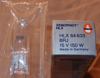

Hotwire! super Thread-Idee, The_Driver.
poah, und ich hab endlich auch sowas. Aber wie üblich, wieder mal absolut unpraktisch.
Review... wenn ich nur nich so faul wäre. Ich fang einfach mal mit dem Leuchtmittel an,
dann komm ich sicher bald zum Rest
