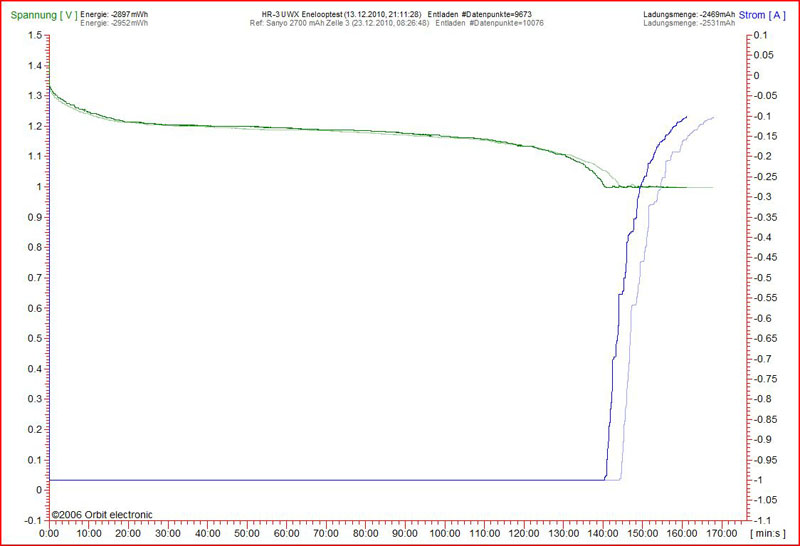

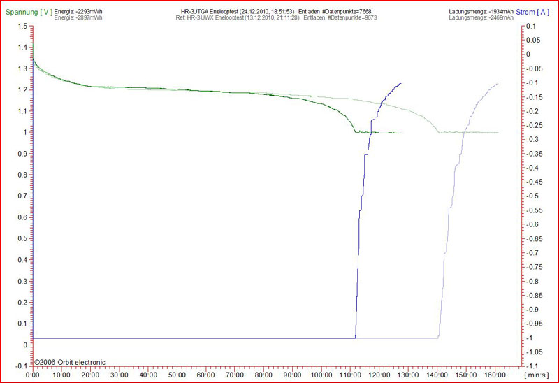

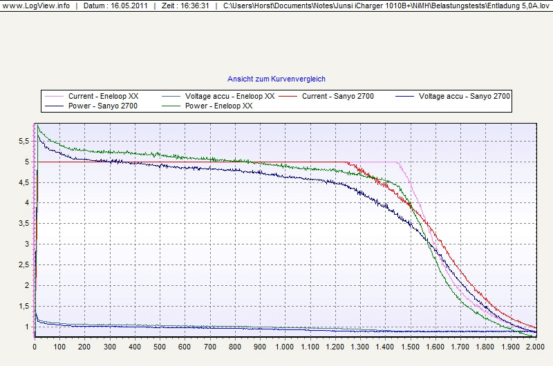

Hier mal zwei Entladediagramme:
Eneloop 2.Generation versus Eneloop XX
Eneloop XX versus Sanyo 2700 mAh

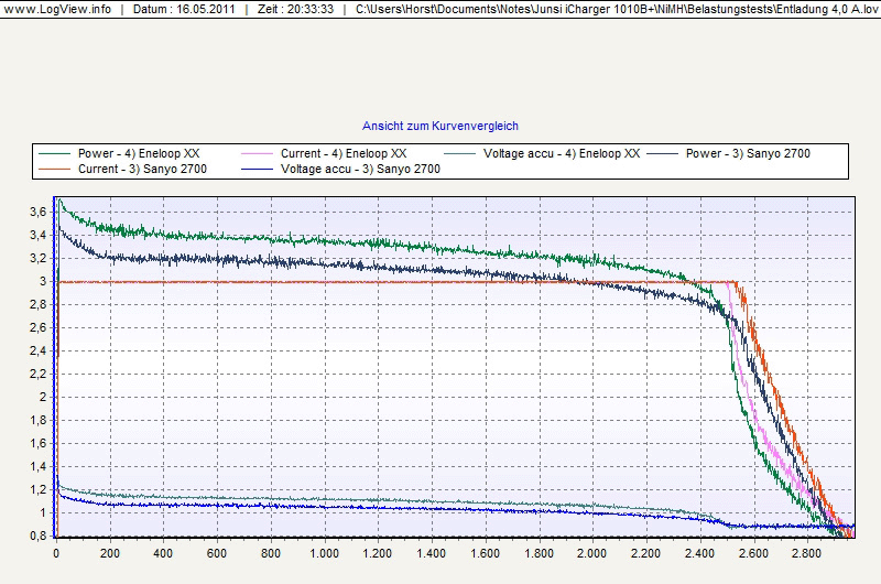

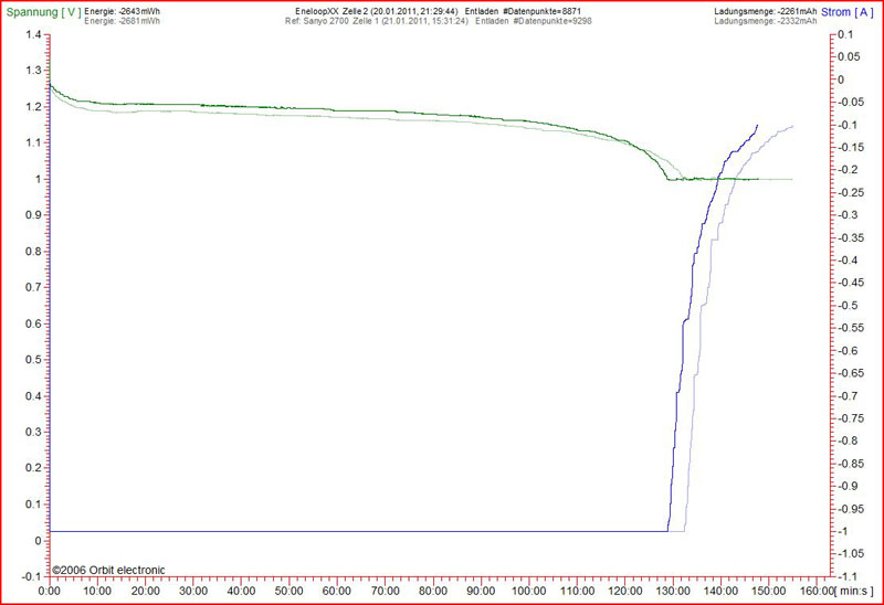

Hallo Freunde,
die ersten 30 Tage des Tests sind um!
Die Tabelle am Anfang des Threads habe ich mit den Messwerten aktualisiert.

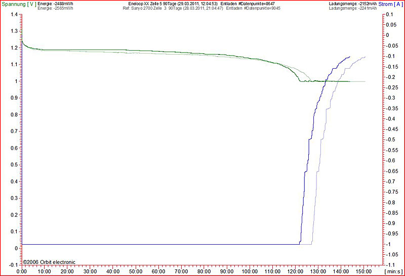

Bei den Eneloop XX und den Sanyo 2700 ist nur eine minimal höhere Selbstentladung als bei den Eneloops der 1./2. Generation festzustellen. Das deckt sich auch mit den Messungen der Computerzeitschrift CT, die in einem Test vor 3 Jahren feststellten, daß der Low-self discharge Effekt erst nach einer Lagerung oberhalb von 30 Tagen so richtig zu Tragen kommt.
Allerdings gibt es bezüglich der Sanyo 2700er eine Auffälligkeit beim betrachten der Entladediagramme:
Während bei den drei Eneloop-Varianten nur die Restkapazität gesunken ist, die Spannungslage beim entladen aber gleich hoch geblieben ist, kann man bei der Sanyo 2700 einen Spannungsabfall gegenüber den LSD-Zellen von 20 mV über den gesamten Entladezeitraum feststellen! :eek:
Entladediagramm Eneloop XX versus Sanyo 2700 nach 30 Tagen
Übrigens: Die nächsten Meßergebnisse für die 60-Tage-Lagerung gibt es am 19.Februar!;)
Zum Vergleich:
Entladediagramm Eneloop XX versus Sanyo 2700 direkt nach dem Vollladen

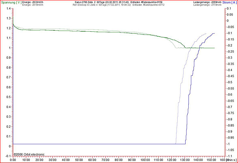

Hallo Freunde
Ich habe gerade die neuen Messergebnisse für die 60 Tage Messung in die Tabelle eingefügt.
Überraschenderweise fällt hier die sehr geringe Selbstentladung des Sanyo 2700 auf!:eek:
Ob es sich hierbei um eine besonders gute Zelle handelt, oder auch die anderen 2700er so geringe Selbstentladung aufweisen, wird sich dann nach weiteren 30 Tagen herausstellen. Ich habe jedenfalls so ein gutes Ergebnis nicht erwartet.
Die neuen Eneloop XX schneiden dagegen ziemlich schlecht ab und können nur noch durch die höhere Spannungslage beim Entladen punkten.
Die Eneloop der 1. und 2. Generation zeigen dagegen die erwarteten Ergebnisse, wobei sich die 2.Generation nicht wirklich von der 1.Generation abhebt.
Hier wieder einmal die beiden Entladediagramme der Eneloop XX und der Sanyo 2700er Zelle.

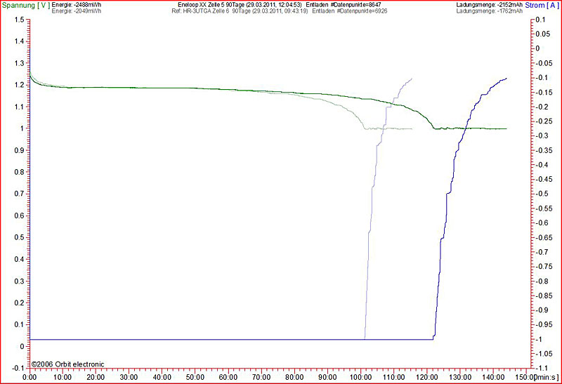

Hallo Freunde
Ich habe gerade die neuen Messergebnisse für die 90 Tage Messung in die Tabelle (Post #2) eingefügt.
Die Eneloop der 1. und 2. Generation halten sich wie erwartet gut, allerdings kann ich zwischen beiden Zellentypen selbst jetzt nach 3 Monaten keinen Unterschied feststellen. Langsam beschleicht mich der Verdacht, daß das ein und dieselben Zellen sind, nur mit neuer Bezeichnung. :confused:
Die Eneloop XX dagegen haben eine etwas höhere Selbstentladung, liegen aber mit ihrer noch vorhandenen Kapazität weit über der Anfangskapazität der normalen Eneloop-Zellen.
Die größte Überraschung bietet wieder einmal die Sanyo 2700 mAh-Zelle!
Die Selbstentladung dieser Zelle ist um keinen Deut höher als die der Eneloop XX! :eek:
Es wurde ja in der Vergangenheit schon öfter der Verdacht geaußert, das die 2700er eine ähnliche Zellenstuktur wie die Eneloop besitzen sollen - langsam glaub`ich dran. :D
Den nächsten Zellensatz werde ich ja erst in 3 Monaten entladen (Ergebnisse am 26.6.) und ich bin jetzt wirklich gespannt wie die Sanyo 2700 mAh dann abschneiden! Jedenfalls sind sie bei ihrem Preis (kaum teurer als die normalen Eneloop) bis jetzt die absoluten Sieger dieses Tests!
Sie haben nur 2 % mehr ihrer Kapazität verloren als die Standard-Eneloop. Und das nach 3 Monaten! :eek:
Die neuen Eneloop XX sind für mich Aufgrund ihres hohen Preises und der trotzdem nicht besseren Leistung die klaren Verlierer.
Anbei noch zwei Entladediagramme die die einzige (leichte) Schwäche des Sanyo 2700 mAh zeigen, denn die Spannungslage dieser Zelle ist nicht ganz so hoch, wie die der Eneloop-Typen.
Eneloop HR 3UTGA ver.Eneloop XX nach 90 Tagen
Eneloop XX vers. Sanyo 2700 mAh nach 90 Tagen

wie versprochen, habe ich jetzt die Entladewerte der Sanyo 2700 mAh und der Eneloop XX, bei hohen Entladeströmen aufgezeichnet.
Entladen wurden die Zellen mit einem Junsi iCharger 1010B+.
Die Entladeströme betrugen 2A, 3A, 4A, 5A.
Die Entladeschlußspannung lag bei 0,9 V. Normalerweise sollte nur bis 1,0 V entladen werden. Aber wegen der hohen Entladeströme ist eine Schädigung der Zellen durch die etwas tiefere Spannung unwarscheinlich. Zudem habe ich die Zellen nicht bis zur automatischen Abschaltung bei 10% des Anfangsstromes entladen, sondern bei etwa 0,7 A Reststrom abgebrochen. Es ging ja hier nicht um die Gesamtkapazität, sondern darum ob und wie die Zellen hohe Entladeströmen liefern!
Kurz zum lesen der Diagramme: Auf der horizontalen Achse ist die Zeit in Sekunden angegeben. Auf der senkrechten ist die Spannung, Entladestrom und die Leistung in Watt angegeben. Die Zahlen geben den Wert in den jeweiligen Masseinheiten an!
Entladestrom: 2,0 A
Zu diesem ersten Diagramm gibt es noch einen Hinweis: Ich habe erst nach dem Entladevorgang bemerkt, daß bei dieser ersten Messung der Sanyo 2700 nicht vollständig geladen war, sonst wäre er bei der Entladezeit bis 0,9 V hier nicht vom Eneloop XX überholt worden!
Trotzdem kann man eine, zumindest am Anfang, deutlich höhere Spannungslage des Eneloop XX erkennen.
Entladestrom: 3,0 A
Bei diesem Entladestrom zeigt sich schon deutlich eine höhere Spannungslage des Eneloop XX. Die abgegebene Leistung (Watt) ist dadurch über den gesamten Entladezeitraum natürlich auch sehr viel höher. Beide Akkus haben nach 42 Min. die Entladeschlußspannung von 0,9 V erreicht, wobei der Eneloop XX ab diesem Punkt stärker als der Sanyo 2700 mit dem entnehmbaren Stom einbrach. Bis zum Zeitpunkt des Einbruchs konnte aus dem 2700er 2115mAh, und aus dem Eneloop XX 2092mAh entnommen werden.
Entladestrom: 4,0 A
Bei 4A Entladestrom hat dann der Eneloop XX schon deutlich in allen Bereichen die Nase vorn. Der 2700er erreicht schon nach 29 Min. die 0,9V und konnte bis dahin nur 1951mAh abgeben, beim Eneloop XX waren es 31 Min. und 2026mAh.
Entladestrom: 5,0 A
Bei 5 A ist man so langsam an der Leistungsgrenze der Zellen angelangt. Beim 2700er war das nur 21 Min. möglich, wobei er nur noch 1741mAh lieferte. Und der Eneloop XX lieferte in 24 Min. noch 2012mAh, allerdings bei höherer Spannungslage und Leistung!
Aus diesem Test geht also der Eneloop XX eindeutig als Sieger hervor! Er liefert gerade bei hohen Entladeströmen die höhere Leistung. Bei niedrigen Strömen hat der Sanyo 2700 einen Kapazitätsvorteil.
Und die Frage von hotte1111, ob man eine XM-L LED in voller Leistung mit zwei dieser Zellen betreiben kann, kann man nun beantworten: Nein!
Diese LED benötigt bei Vollast min. 10 Watt, dazu muss man noch die Treiberverluste dazuzählen (sagen wir mal 20 %), das macht dann 12 Watt.
Also müsste jede Zelle mind. 6 Watt leisten!
Bei einem Entladestrom von 6,0 A brechen beide Zellen fast sofort auf 1,0 V Spannung ein, das sind dann gerade diese 6 Watt, die dann aber auch nur wenige Sekunden geliefert werden können!
Ich hoffe hiermit nun einige Fragen beantwortet zu haben! ;):):D
