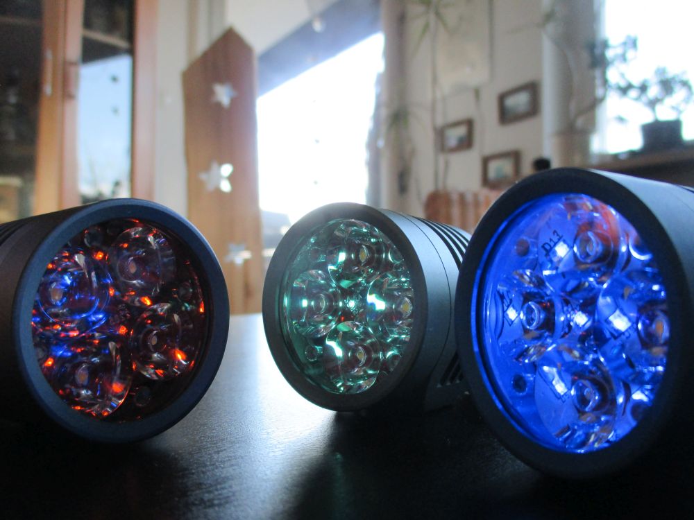

Der Zebralight GITD beschichtete Mule ´Reflektor leuchtet auch ordentlich lange nach
Und dann gibt es ja auch noch das Prinzip der sog. AUX LEDs, die leuchten aktiv und damit ewig :thumbup:

4.843
5.403
Nö, nur so lange, wie der Akku Saft gibt.
Nö, meine AUX LEDs bei der D4S leuchten auch ohne Akku :pfeifen:
It must be some sort of "electrickery" :zwinkern:
edit: seriöser Nachtrag: im BLF hat jemand den Strom der auxillary LED bei der D4V2 und der D4SV2 gemessen
http://budgetlightforum.com/node/69640
Ohne dass ich jetzt gerechnet hätte...
Das sieht für mich auch nach ´ziemlich lang´ aus
