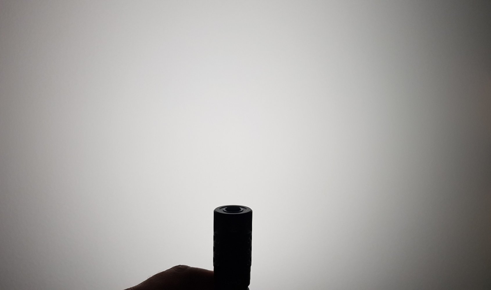

So leuchtet die Flutlicht-LED aus kurzer Distanz an eine Wand.

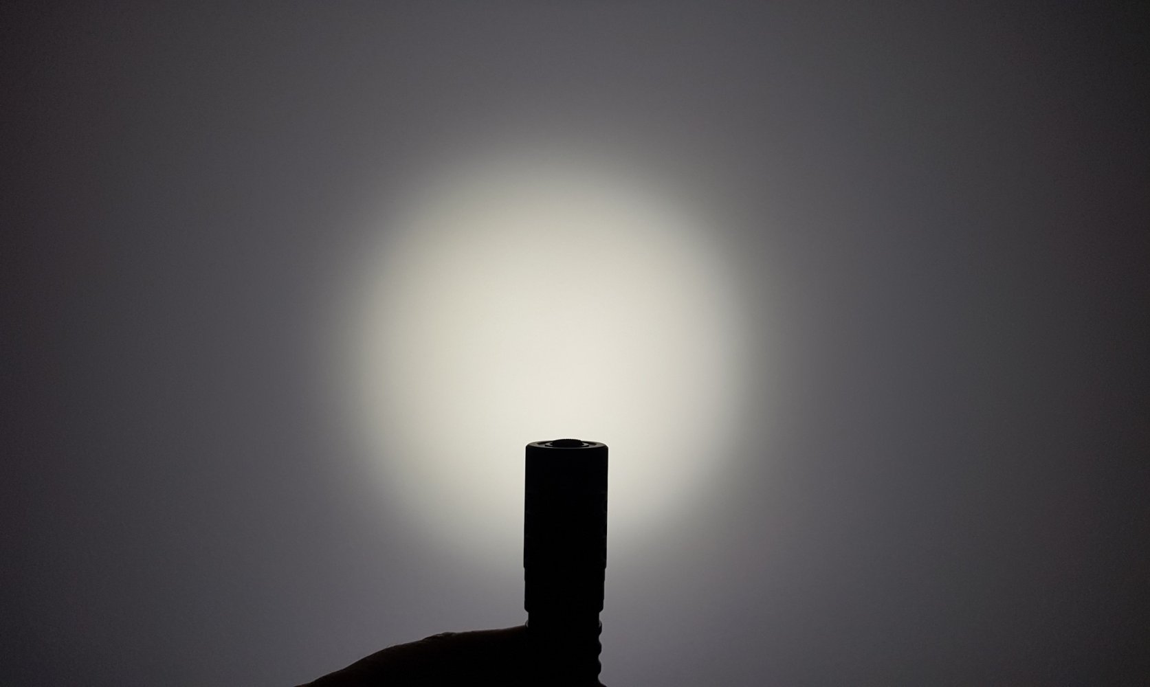

Und so die obere LED mit höherer Reichweite.
