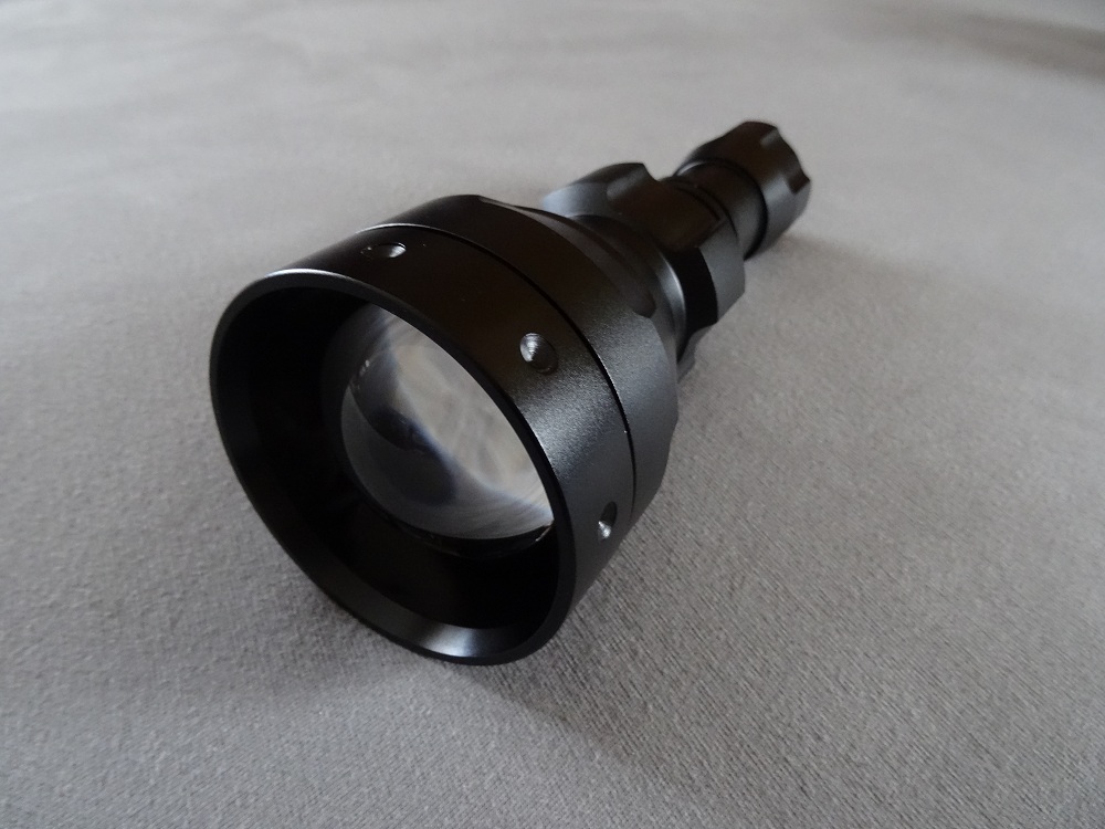

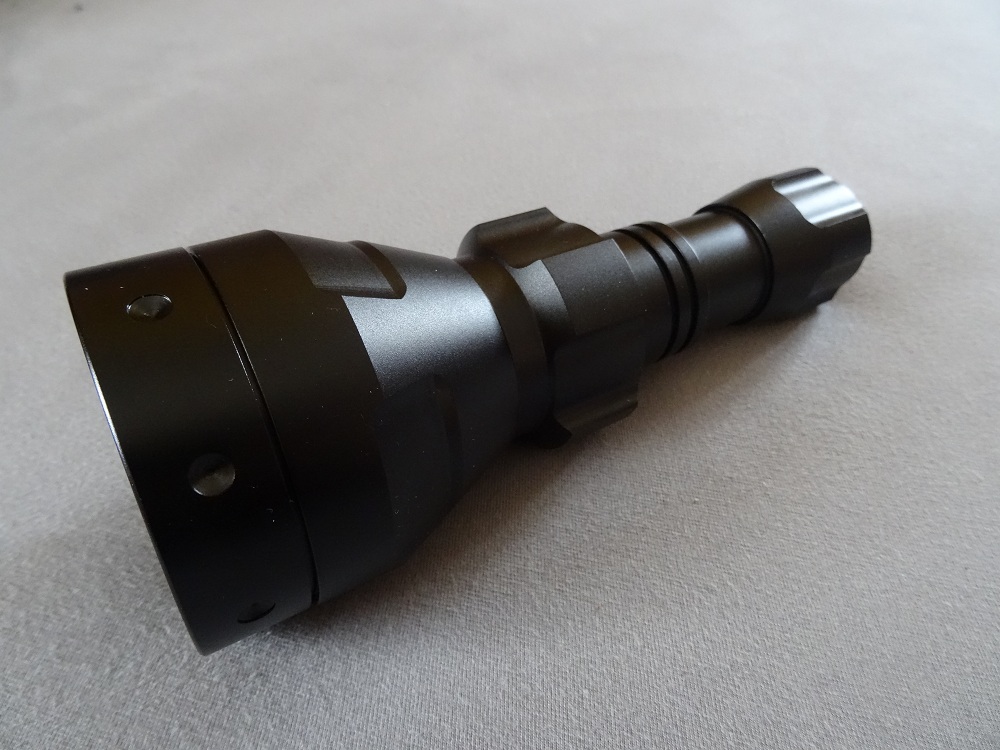

da ich ja ein absoluter Thrower Fan bin, möchte ich hier nun gerne eine Thread eröffnen, in dem jeder seinen gemoddeten "Super-Thrower" kurz vorstellen kann. Für mich und bestimmt auch viele andere Thrower Fans hier im Forum, wäre es bestimmt einmal toll zu sehen, was sich hier noch alles für tolle Schätze an Super-Throwern befinden. Ich möchte hier nun den Thread starten, mit meiner erst seit kurzen bekommenden "Wolf-Eyes Seal".
Sie wurde von "Vinz" gemoddet und sie ist angegeben mit 512kLux @8m. Hierzu auch gerne die Seite, wo die Lampe beschrieben wurde.
http://www.taschenlampen-forum.de/threads/wolf-eyes-seal-pimped-by-vinz.39242/
Ein aktuelles Bild von mir.
So, ein Anfang ist gemacht. Würde mich nun sehr darüber freuen, wenn andere von Euch, auch ihre "Thrower-Schätze" hier hineinstellen würden.

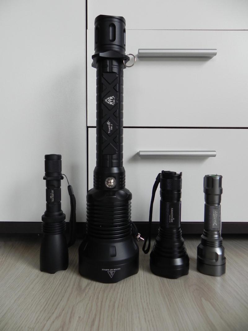

hier nun mein zweiter gemoddeter "Super-Thrower. Es handelt sich um eine Thrunite TN42 und wurde vom netten Nico (hier aus dem Forum) gemoddet. Sie ist mit einem Höchstwert von 756Klux auf gemessenen 6 Metern angegeben. Lumen Wert ca. 2400-2600.

Links eine Bluestar mit Oslon Black flat mit einem 4,5A Treiber(falls der Akku es schafft) und 790 KLux.
Linse = 76,5mm
Rechts die Thrunite TN42 CW mit Treibermod und 800 KLux (750 KLux original).
Ich habe noch eine zweite TN42 und die hat original "nur" 650 KLux.
Alle Werte sind auf 6 Meter gemessen und dann umgerechnet. Meßgerät= Dr.Meter LX1330B

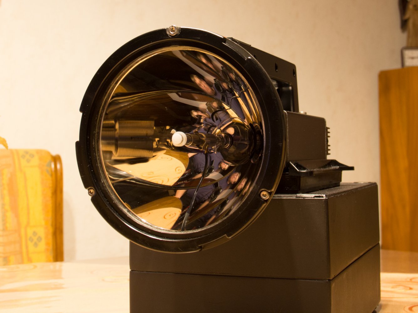

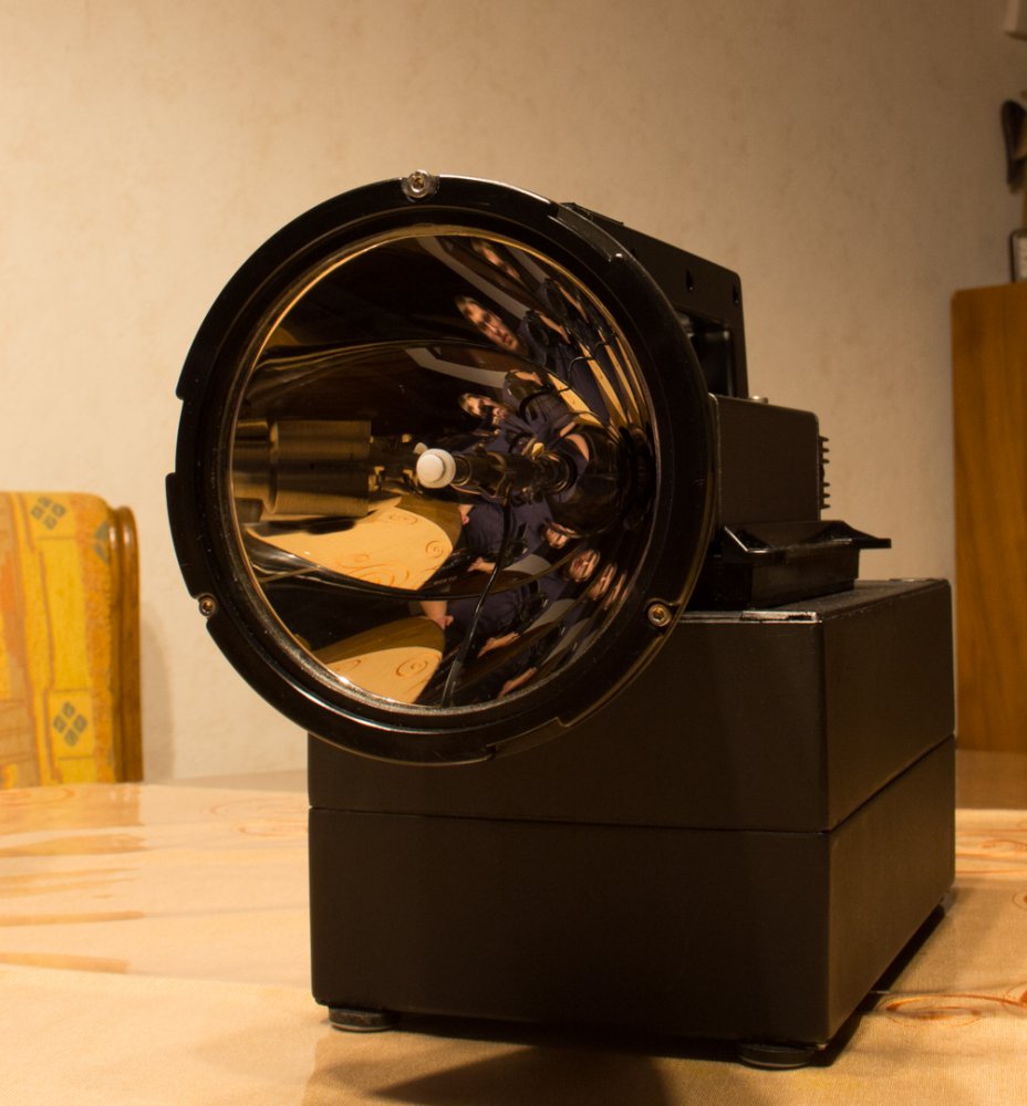

in dem Sinne kein klassicher Mod :D aber meine optimierte / reparierte/ gemoddete auf Ushio UXL-75XE umgebaute Maxabeam MBS 450
Habe ich heute mal schnell vermessen :D
Alles nur quick and Dirty per Hand ausgerichtet und die Lampe auf ein Bügelbrett gestellt:D:D:D. Luxmeter und Lampe waren auch nur circa auf der selben höhe ( plus minus ein paar cm / mm ) und ja was soll ich sagen :D:D:D
Der höchste gemessen Wert auf 14m und umgerechnet auf 1 m
Trommelwirbel :D
7.000.000lx @1m :D:D
Wenn man auf höhere Entfernung geht sind unter Laborbedingungen bestimmt nochmal 15% mehr drin :D:D
