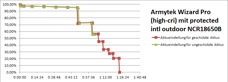

Heute habe ich Laufzeittests mit geschützten Sanyo 2600er (UR18650F) Akkus gemacht. Die Lampe wurde dazu in einen Behälter mit ca. 1,5l kaltem Leitungswasser getan und in einen Schrank gestellt. Dazu der Sensor eine Luxmeters. Bei geschlossener Schranktür habe ich dann mit dem Handy im Stativ das Luxmeterdisplay gefilmt. Beide Akkus waren frisch aus dem Ladegerät, also ganz voll. Beim ersten Durchgang habe ich den Modus der Lampe für geschützte Akkus eingeschaltet. Beim zweiten Durchgang habe ich den für ungeschützte Akkus aktiviert.
Ergebnis:
die Werte von beiden Durchgängen unterscheiden sich nur leicht. Da lohnt es sich nicht beides genau in einen Graphen zu packen. Hier die wichtigen vom ersten Durchgang:
Zeit - Prozentuale Helligkeit - Bemerkung
00:01 - 100,0% - Start
00:30 - 99,56%
01:00 - 99,12%
03:00 - 98,89%
30:00 - 94,25% - bei ca. 31min begann sie langsam zu blinken (Akkuwarnung)
34:41 - 71,03% - erster "Step-Down" und kein Blinken mehr
40:00 - 54,51%
43:48 - 43,67%
46:14 - 32,34%
49:24 - 26,31%
51:26 - 19,90%
54:44 - 0,28%
54:51 - 0,00%
Zweiter Durchgang mit Einstellung für ungeschützte Akkus (soll wohl den maximalen Entladestrom weniger begrenzen):
34:40 - 96,76% - Beginn der Akkuwarnung
37:10 - 72,87% - erster Step-Down
42:10 - 56,48%
jetzt wurde sie wieder alle paar MInuten etwas dunkler, bis
55:47 - 0,00%
Der Akku hat danach nach einer Stunde Pause eine Leerlaufspannung von 3,648V.
Ich frage mich ja, ob das wirklich ein Buck-Boost-Regler ist...:confused:

Das frage ich mich auch. Nach der Akkuwarnung scheint es mit der Regelung nicht mehr weit her zu sein
5.143
6.099
Jetzt bin ich etwas verwirrt :confused:
Wie passt den deine Messung mit der Laufzeitmessung hier zusammen, dort scheint ja die Regelung vor und nach dem step down vorhanden, und die Bedingungen sollten doch vergleichbar sein, hier Wasserkühlung, dort mit Ventilator, oder sehe ich da was falsch?
Reaktionen: The_Driver
7.291
5.035
Wasser Kühlung ist bei so viel Wasser bereits besser. Auch ohne Zirkulation. Das sieht man ja daran, wie wenig die Helligkeit abgefallen ist.
Vielleicht sind meine Akkus einfach schwach...
Die Wärmableitung der Lampe ist auf jeden Fall auf höchstem Niveau! Die verbaute Kupferplatine macht sich bemerkbar :D.

zur Regelung: wie auch immer, bis zur Warnung, "step down" ist sie sehr gut!
Und bei einem fast entladenen Akku danach den Strom nicht zu erhöhen oder sogar zu reduzieren ist m.M. nicht verkehrt.
Die Ruhespannung von 3,65V ist prima, nicht zu sehr entladen!
Ergebnis:
00:30 - 99,56%
01:00 - 99,12%
03:00 - 98,89%
40:00 - 54,51%
43:48 - 43,67%
46:14 - 32,34%
49:24 - 26,31%
51:26 - 19,90%
54:44 - 0,28%
54:51 - 0,00%
42:10 - 56,48%
55:47 - 0,00%
Die Neugier hat mich noch mal gepackt. Fazit: es ist, wie inzwischen doch wieder vermutet, doch ein Buck-Boost-Regler. Ich habe die Lampe heute mit zwei geschützten NCR18650B Akkus von intl outdoor getestet. Beide Akkus stammten aus der gleichen Charge, wurden immer exakt gleich behandelt und hatten auf 0,01V genau die gleiche Leerlaufspannung (4,19V und 4,20V). Sind ca. ein Jahr alt. Ich habe die Lampe ein mal mit der Akkueinstellung für geschützte und einmal mit der für ungeschützte, wo angeblich höhere Ströme fließen, verglichen. Ergebnis: in letzterer schaltet die Lampe eine ganze Minute später (49:30min statt 48:30min) zum ersten mal runter! Was ein Riesenunterschied! :D:rolleyes::p
Den Test mit der Einstellung für ungeschützte Akkus habe ich dann irgendwann aus Zeitmangel abgebrochen. Große Überraschungen braucht man da aber eh nicht erwarten.
Die Lampe befand sich in einem Liter kaltem, stehenden Leitungswasser. Ich habe das Wasser nach dem ersten Test nicht ausgetauscht. Nach dem zweiten Test war es spürbar (ca. 35°C) warm.
Die Leerlaufspannung des Akkus bei dem komplett durchgeführten Test lag direkt nach dem Entnehmen aus der Lampe bei 3,201V. Der andere war nach dem vorzeitigen Abbruch noch bei 3,3V.
