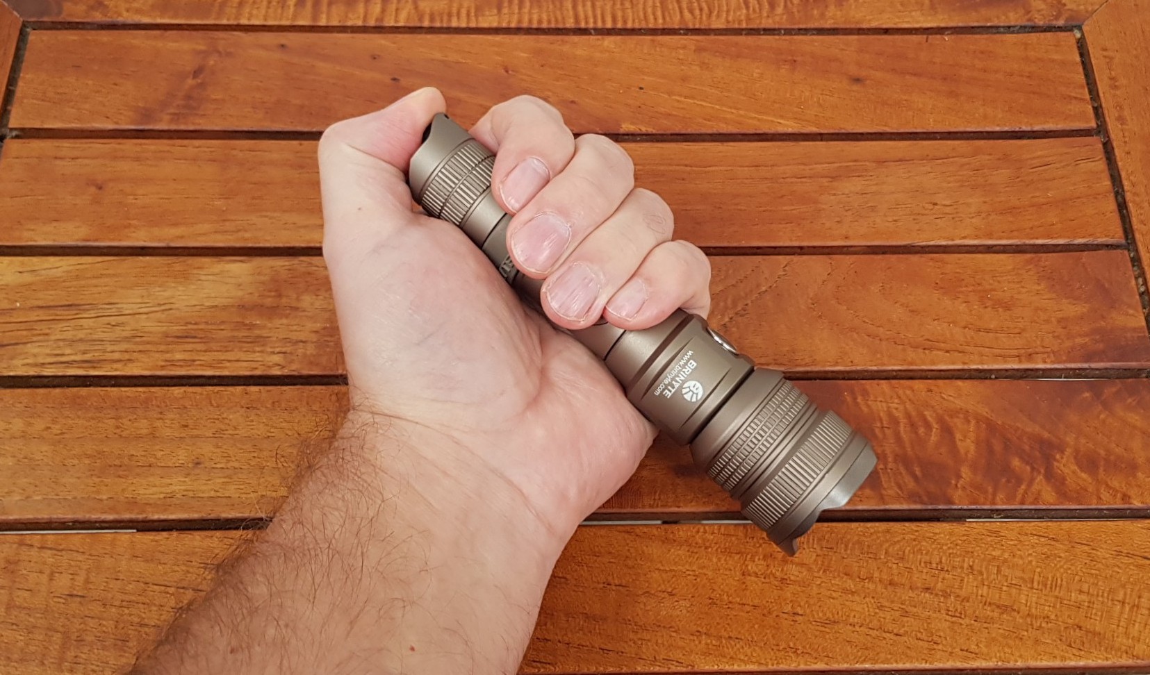

Hatte jemand mal solch ein combatlight in der Hand, lässt sich die Lampe trotz dieses Rings für den Zigarrengriff auch komfortabel ganz normal halten? Ich möchte die Lampe nämlich nicht im Zigarrengriff führen. Daher wäre ein klassischer Body eigentlich besser für mich.
Hallo schubusch,
der Combatring verbessert vor allem im taktischen Griff den Grip der Lampe und verhindert, daß man sich eine nasse oder dreckige Lampe mit dem Daumen durch die umgreifende Hand schiebt. Er ist also nicht nur für den wohl eher selten angewendeten "Zigarrengriff" an der Lampe...;)
Das meine ich mit "taktischem Griff"
