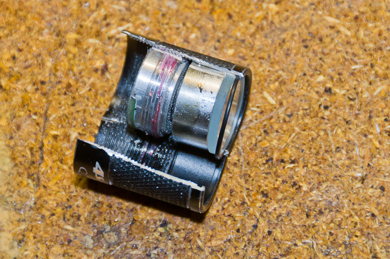

    Der Techniker in mir will natürlich ergründen, was nun die Ursache der Totalausfälle ist und so habe ich die defekte Olight und eine 47 geöffnet. Bei der Olight habe ich den Teil mit dem Treiber noch rausschrauben können, aber die Platine war verklebt (hier). Mit etwas Gewalt habe ich sie dann doch noch rausgehebelt. Bei der 47 kam der Dremel zum Einsartz.
    Gehäuse mit der Miniflex aufgeschnitten ...

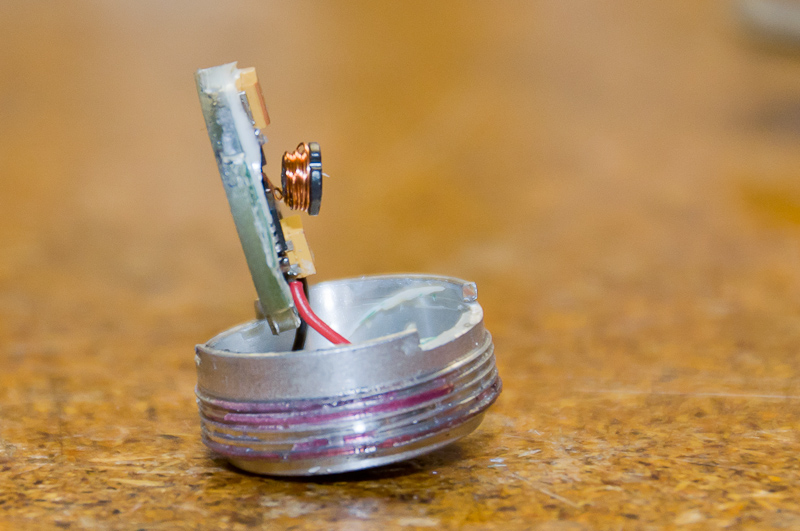

    Auch der Nichtelektroniker erkennt sofort den Fehler ...

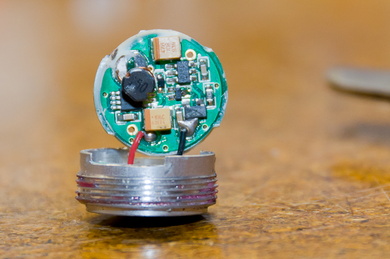

    Ansicht von vorne ...

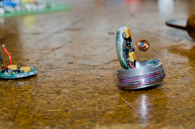

    Die Ferritspule ist gebrochen ...

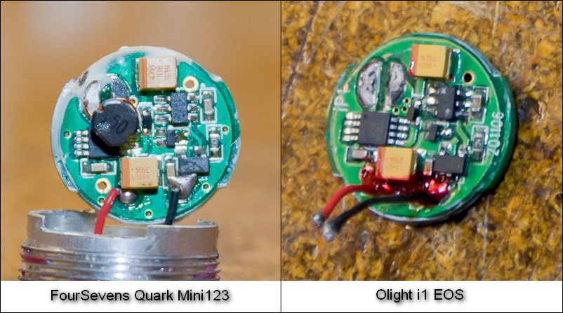

    Vergleich mit der Olight, auch hier hat sich die Spule gelöst ...
    Man erkennt sofort, das die Treiberplatinen fast identisch sind.
    Es ist ja kein Geheimnis, dass die 47-Lampen von Olight gefertigt werden (wurden?). :rolleyes:
    Die 2 identischen Fehlerbilder lassen mich vermuten, dass bei allen 7 Lampen die Ferritspule gebrochen ist oder sich gelöst hat.
